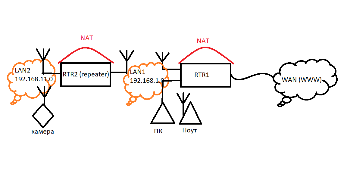

https://upforme.ru/uploads/001b/4f/36/29/t385161.png
Для понятности попробую изобразить картинкой.
Репитер на своем "внешнем" (WAN) интерфейсе имеет адресацию в основной домашней сети 192.168.1.0, в которой находятся, как я понял, ПК и ноутбук (и смартфон-мобила иногда).
Камера - за репитером в сети 192.168.11.0. Эти адреса "натятся" (транслируются) репитером в адрес WAN интерфейса, прямого доступа не будет.
Для доступа к камере из основной сети нужно на первом (основном) роутере прописать маршрут в сеть 192.168.11.0 через адрес WAN интерфейса репитера (этот адрес нужно будет сделать статическим), затем на репитере прописать правила доступа к камере по определенным портам, протоколам ("пробросить" порты) на адрес камеры. Камере тоже надо будет зафиксировать адрес.
Модели первого роутера и репитера не указаны, функционал не могу посмотреть.
Самый простой способ, указанный ранее, - перевести репитер в режим моста, если он поддерживается.
В текущей реализации запросы на поиск камеры в сети 192.168.11.0 отправляются первым роутером в сеть интернет (т.е. в другом направлении, по картинке - направо), где успешно отбрасываются провайдером (приватная адресация в глобальной сети интернет не маршрутизируется).
Даже если поместить ПК/ноут за репитером, добавить камеру в программу и сохранить конфиг, то после перемещения ПК обратно доступа к камере не будет (причину описал выше).
