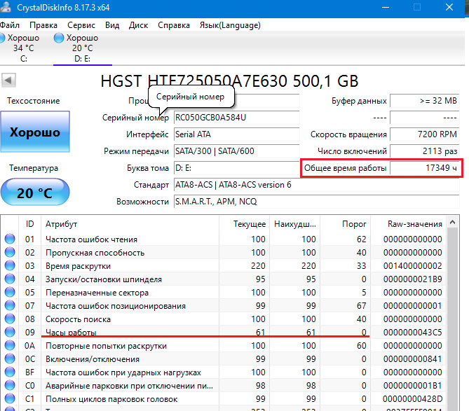

Ещё раз говорю 61 это процент сколько осталось до опасного износа
1147
Ну или так.:_)
1148
Так 100 - это наилучший параметр, и изначально так было. А 5 - это уже наихудший порог.
А что они означают- переназначают. Ошибки, битые сектора ?
Ввёл в заблуждение. извиняюсь. Думал что это количество битых секторов, которые контролер харда посчитал битыми, закрыл их а инфу с них перезаписал их в другие сектора - ТАК в той проге что я пользую. А ваша софтинка видимо какие-то относительные единицы вычисляет.... может проценты плохости или хорошести....

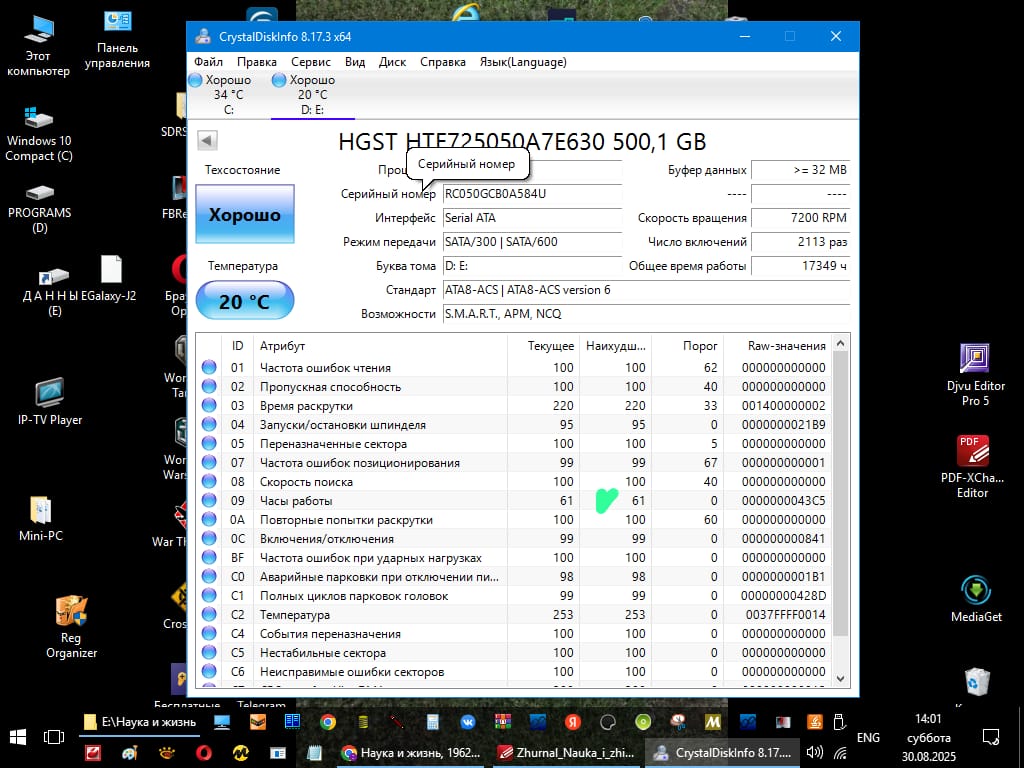

А про  мои скрины  дисков так  никто и не ответил...
Хотя уже и так понятно,  что эти  программы  показывают на уровне  " в каком году  Ваша бабушка  вышла замуж " - у  каждого   результат раз различный ..
1151
Вроде бы хорошо, так же как и у меня.

Если коротки и своими словами - то "% от лучшего (исходног) значения.  100%  означает что переназначенных  секторов  нет  и там  и там.  81   в графе  часы работы - это означает не  81   час,  а  что  диск   выработал  19%   от  времени  задуманного производителем ,  а 81%  ему еще и  работать, и работать..

часы работы уже 61 . Много это или мало, или нормально ?
Хотя сейчас при "нестабильной" энергии мало и включаю.
Параметры жёсткого диска отличные, не надо воду мутить. Часы работы - 61, это цифра измерения "в попугаях". Если указано наилучшая величина в 100, а наихудшая 0, можно сказать, проценты. Реальных, непрерывных часов работы 17349, что составляет больше 722 суток. Без малого два года. А это только 40% истрачено из того, что производитель предполагал.

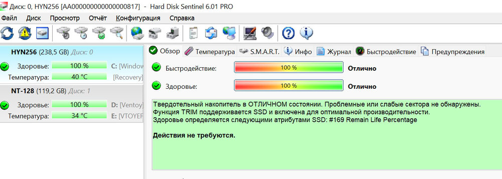

Есть проги такие, чтобы народ особо не вглядывался в непонятные никому циферки, и читал выводы. Типа HardDiskSentinel, которой я давно пользуюсь.
https://upforme.ru/uploads/001b/4f/36/12/t554169.jpg

Не совсем вопрос понял. Но отвечу, как понял. Возможно, "загрузить" - пробная версия. Программа вообще-то платная, но легко ищется и "треснутый" вариант, и portable версия, с тем же функционалом.
P.S. Кстати, если диск не особо здоров, тоже напишут прямо. А если почти кранты диску, там большими красными буквами об этом кричат.
