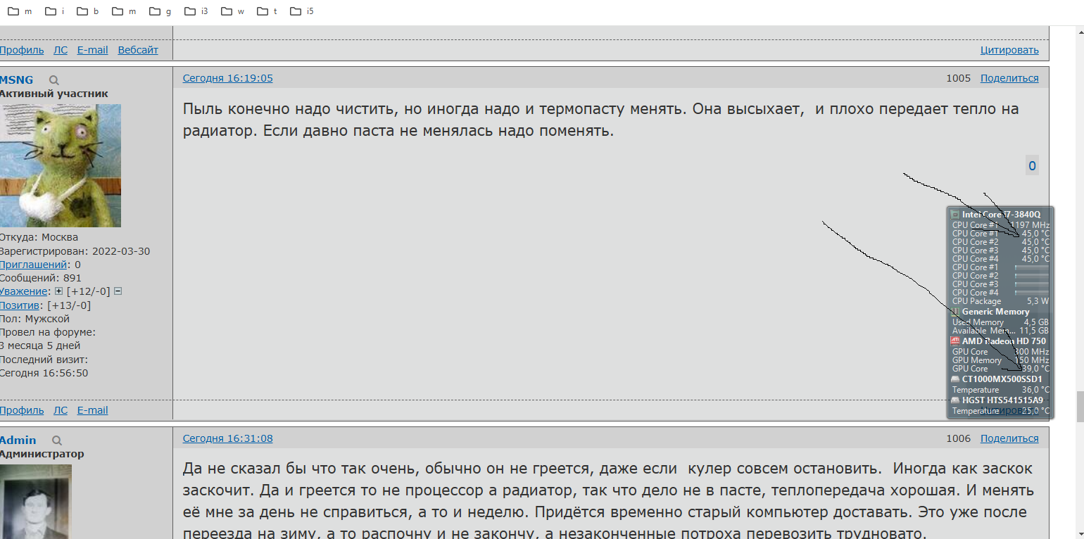

Ну народ проверяет работу термоудаляющего узла, и конкретно засохнутость термосмазки, по дельте. На ноутбуке это видно хорошо, потому что видео и проц сидят на одной термотрубке. Как пример...https://upforme.ru/uploads/001b/4f/36/31/t143706.png
PS Ну это конечно надо проверять на стресс тесте. Кому надо принцип описан, без всяких операций с "отвертками" и с достаточной практич достоверностью. Оценить, надо_не надо, и лишний раз в ноутбук не лазить.

Ну и так всё понятно.Речь о том что не в пасте дело.
[https://upforme.ru/uploads/001b/4f/36/31/t143706.png]
А как это окно вызвать
1009
Ну и так всё понятно.Речь о том что не в пасте дело. А как это окно вызвать
Можно с бубном потанцевать. :)
P.S. А если серьёзно, то какое окно? С температурами? Программу себе поставьте. К примеру, HW Monitor
Ну, или сюда. идите. Та же программа. Интерфейс странички закачки более доступный.
Отредактировано angren68 (2024-11-04 17:53:14)
1010
AIDA 64 Extreme например. Там датчики темп проца. И сам стресс тест. Описание есть. Как смотреть что нагружать. OOCT то же есть. Но советую аиду.
