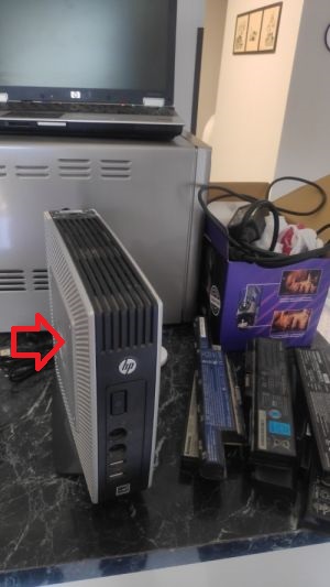

Модулей зарядки там как-раз и нет  :) Это ноутбучные аккумуляторы, которые я успел и распотрошить и отбраковать негодные и зарядить рабочие, подготовив их тем самым к монтажу.
А комп вот он, указан стрелкой, HP t510 Thin Client. Причем на борту присутствуют Audio, WiFi, COM, LPT, 6xUSB, 2xDVI, PS/2 mouse & keyboard порты и, вроде-бы bluetooth.  Но комп тормозит по страшному, например, выхожу во двор, снова захожу домой и только где-то через пол-минуты вижу это на экране... Типа машины времени  :D А ноут старенький, core-2-duo, но 32-разрядная Windows 7 Starter на нем летает, и никаких задержек с передачей видео. Единственно, подключил к нему внешний большой монитор.

А комп вот он, указан стрелкой, HP t510 Thin Client. Причем на борту присутствуют Audio, WiFi, COM, LPT, 6xUSB, 2xDVI, PS/2 mouse & keyboard порты и, вроде-бы bluetooth.  Но комп тормозит по страшному, например, выхожу во двор, снова захожу домой и только где-то через пол-минуты вижу это на экране... Типа машины времени   А ноут старенький, core-2-duo, но 32-разрядная Windows 7 Starter на нем летает, и никаких задержек с передачей видео. Единственно, подключил к нему внешний большой монитор.
Я, когда первый раз ваше фото этого недомерка увидел, хотел написать про него, но не стал, побоялся ошибиться. Очень он мне напомнил "тонкого клиента", которые нам на участок "навяливали" лет пятнадцать, может, чуть больше, назад. Работать на нём  было неудобно. Нам тогда объясняли, что эта штука заточена чисто для работы в компаниях где этот недокомпьютер работает под управлением внешнего мощного компьютера. Из Вики:
Тонкий клиент (англ. thin client) в компьютерных технологиях — компьютер или программа-клиент в сетях с клиент-серверной, или терминальной архитектурой, который переносит все или большую часть задач по обработке информации на сервер...
Под термином «тонкий клиент» подразумевается достаточно широкий с точки зрения системной архитектуры ряд устройств и программ, которые объединяются общим свойством: возможностью работы в терминальном режиме. Таким образом, для работы тонкого клиента необходим терминальный сервер.
Так что он работает как было задумано, но не так, как вам бы этого хотелось. ;)

Да, я знаю, тем более, что тут была проинсталлирована фирменная, с логотипом HP, лицензионная Win7, с выведенным на рабочий стол ярлыком удаленного доступа, а сбоку приклеена бумажка с указанием логин-пароля с данного рабочего места. Но надежда, как вы подметили, все-таки была...  ;) И вот что интересно, как-бы я не менял настройки системы, ну там скажем разрешение экрана, иконки на рабочем столе и т.д. после перезагрузки все возвращалось к первоначальному виду  ;) Поэтому я и снес систему и поставил свою, которая, как уже говорил тормозила. Но положительные моменты, связанные с этим компом все-таки есть, ради него я нашел и скачал англ. легкую версию 32-разрядной семерки и сделал загрузочную флешку, что давно уже порывался сделать для ноута, но все откладывал  :D Плюс, выяснил, что монитор у меня рабочий, а я был готов его утилизировать как неисправный...
Такие (или похожие) компы раньше в магазинах на кассах стояли. К ним подключались клавиатура кассы, весы, считыватели штрих кода и другая фигня. Они как раз и работали от общего сервера.
То, что он тормознутый, не самая большая беда. Главное говно в том, что там стоят какие-то хитрые процессоры, которые не поддерживаю некоторые нужные команд (инструкции SSE2 SSE3) необходимые для нормальной работы с виндоус. В общем это довольно специализированные компьютеры. Я к похожему пробовал подключить чпу, но станок отказался работать, именно потому, что процессор не может выполнять эти команды.

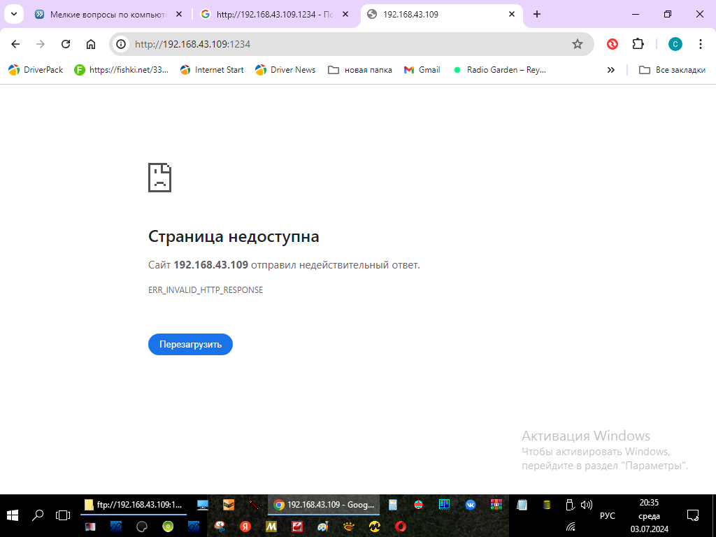

- "WiFi File Transfer (pro)", устанавливаем на смартфон, подключенный к той-же сети, что и комп. после подключения смарт выдает IP адрес, по которому можно зайти с любого браузера и качать или скидывать файлы.
выдаёт 192.168.43.109:1234
И эти цифры надо вводить в браузере ? Браузер автоматически дописывает сзади http:// и пишет страница недоступна. Если же пишешь ftp:// открывает Оперу, в которой тоже ничего не получается .
Может нужен ftp клиент? Два раза ставил File Zilla Server, на E и на  C и ничего в нём не понял, как им пользоваться.
979
Для меня проще пользоваться Total Commander. Сеть - FTP соединение, и вводится ваш 192.... А там уже можно обмениваться файлами между смартфоном и компьютером. Я так постоянно делаю.

как то пробовал установить, но он напугал меня платностью.Может что не так.
Получилось. Адрес ввёл в строке Проводника. Правда, пока только память смартфона.К внешней карте памяти нет доступа.

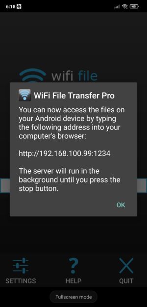

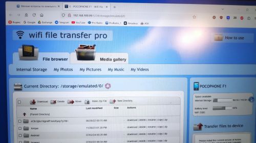

Не знаю что и как вы там вводите. Вот, что выдает у меня.
После запуска программы на экране смартфона
https://upforme.ru/uploads/001b/4f/36/43/t944716.jpg
После ввода указанного адреса (192.168.100.99:1234, можно и без http) на компьютере
https://upforme.ru/uploads/001b/4f/36/43/t509288.jpg

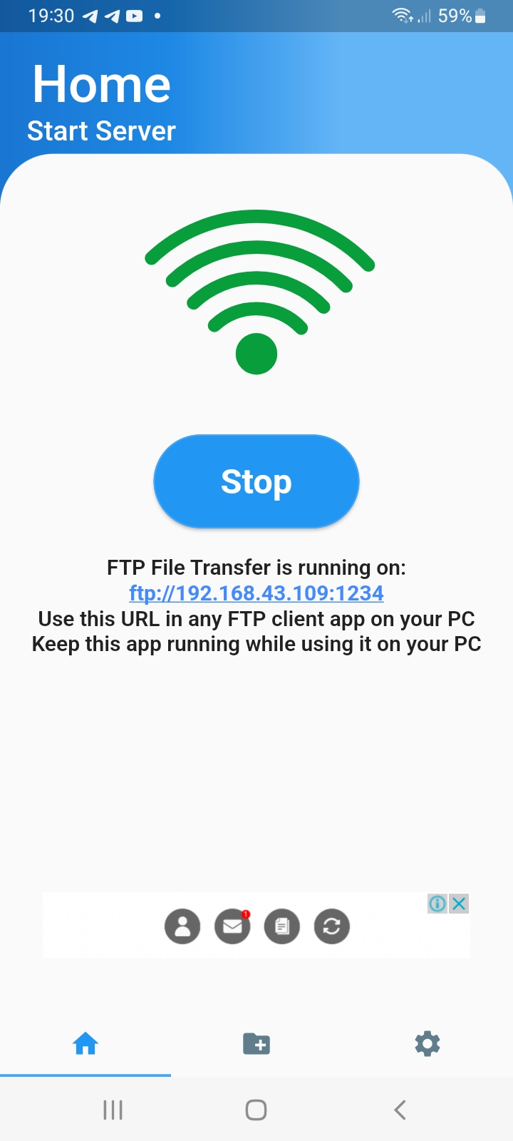

У меня на смартфоне так
https://upforme.ru/uploads/001b/4f/36/2/t538492.jpg

На компе так
https://upforme.ru/uploads/001b/4f/36/2/t956185.png
Так у вас установлена совсем другая программа, осуществляющая передачу по ftp, моя работает по http...

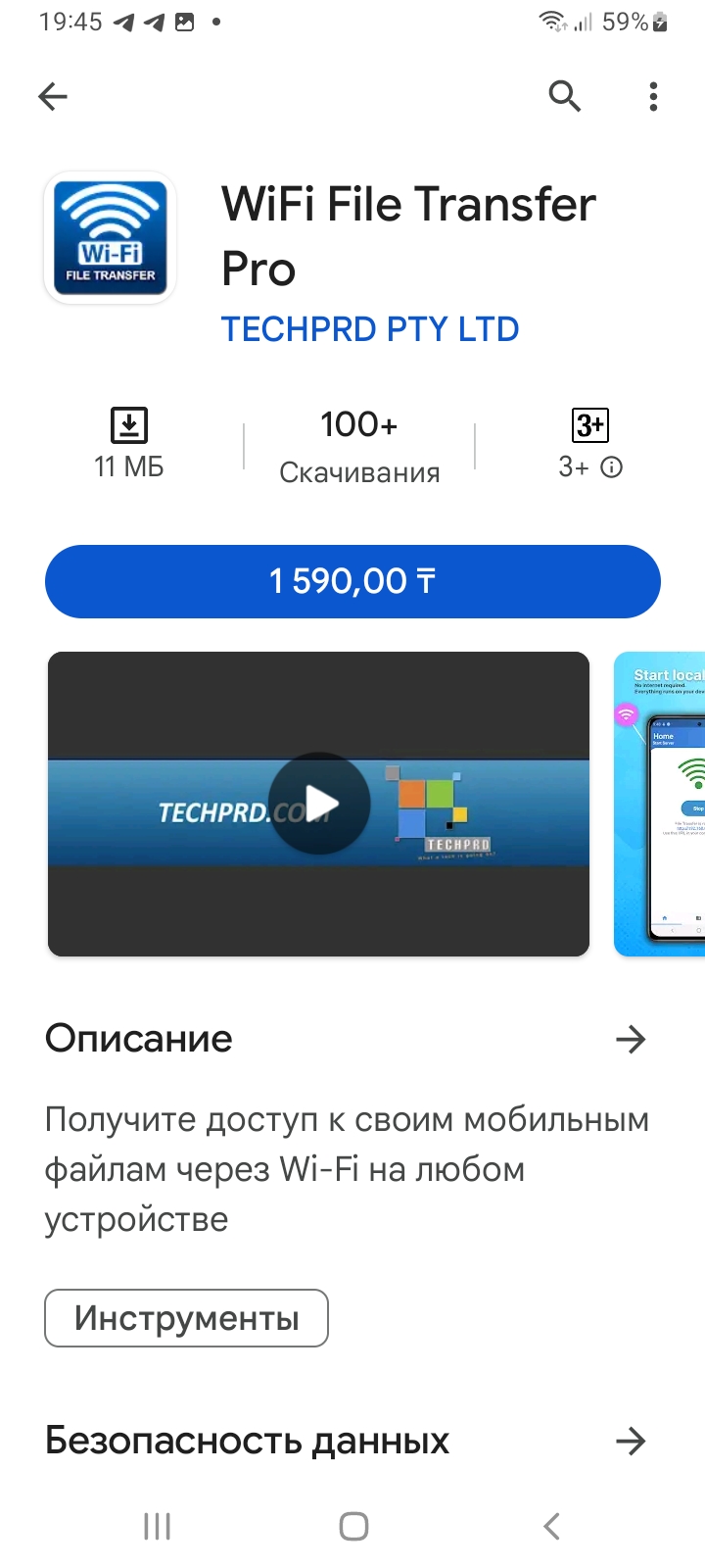

https://upforme.ru/uploads/001b/4f/36/2/t161873.jpg
Так что пошли они сразу лесом со своей платной программой. Разве кто на спакес закинет взломанную версию.
