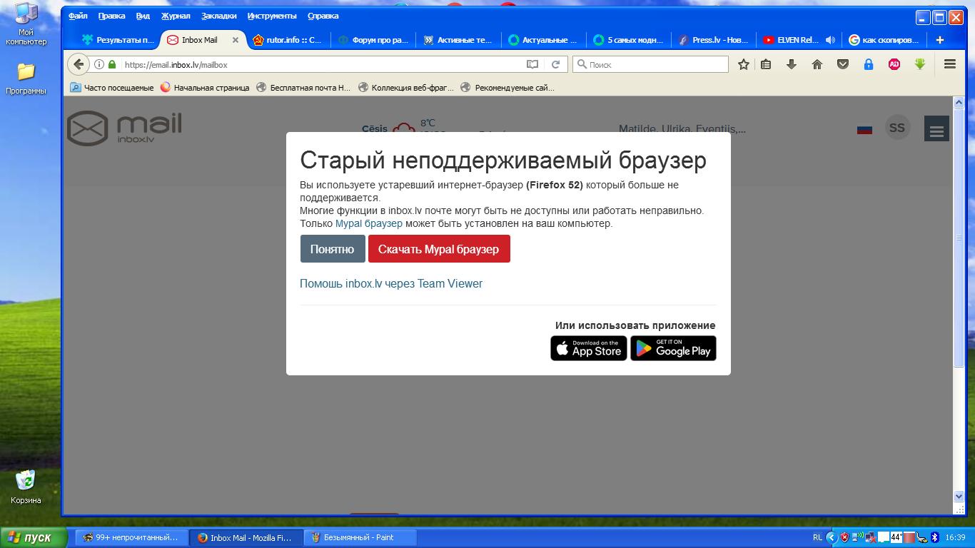

Вспомнил, что недавно, при входе в почту на ноутбуке под ХР, получил вот такое
https://upforme.ru/uploads/001b/4f/36/25/t524593.jpg
После установки этого браузера выяснилось, что это та же Лиса (написано Based on Firefox Quantum)попробовать. И аддоны ставятся и всё остальное тоже присутствует. И тоже шустрый. Быстрее той же Лисы, установленной тут же.

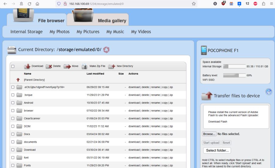

как передать по сети вай фай
Есть множество приложений, одно из них, которым пользуюсь я - "WiFi File Transfer (pro)", устанавливаем на смартфон, подключенный к той-же сети, что и комп. после подключения смарт выдает IP адрес, по которому можно зайти с любого браузера и качать или скидывать файлы.
https://upforme.ru/uploads/001b/4f/36/43/t547848.jpg

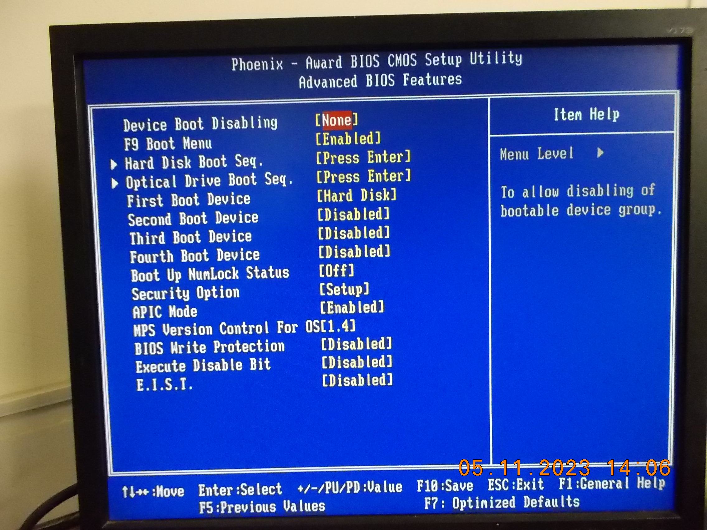

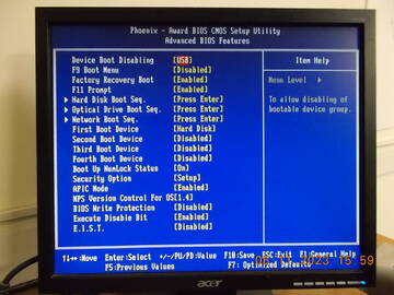

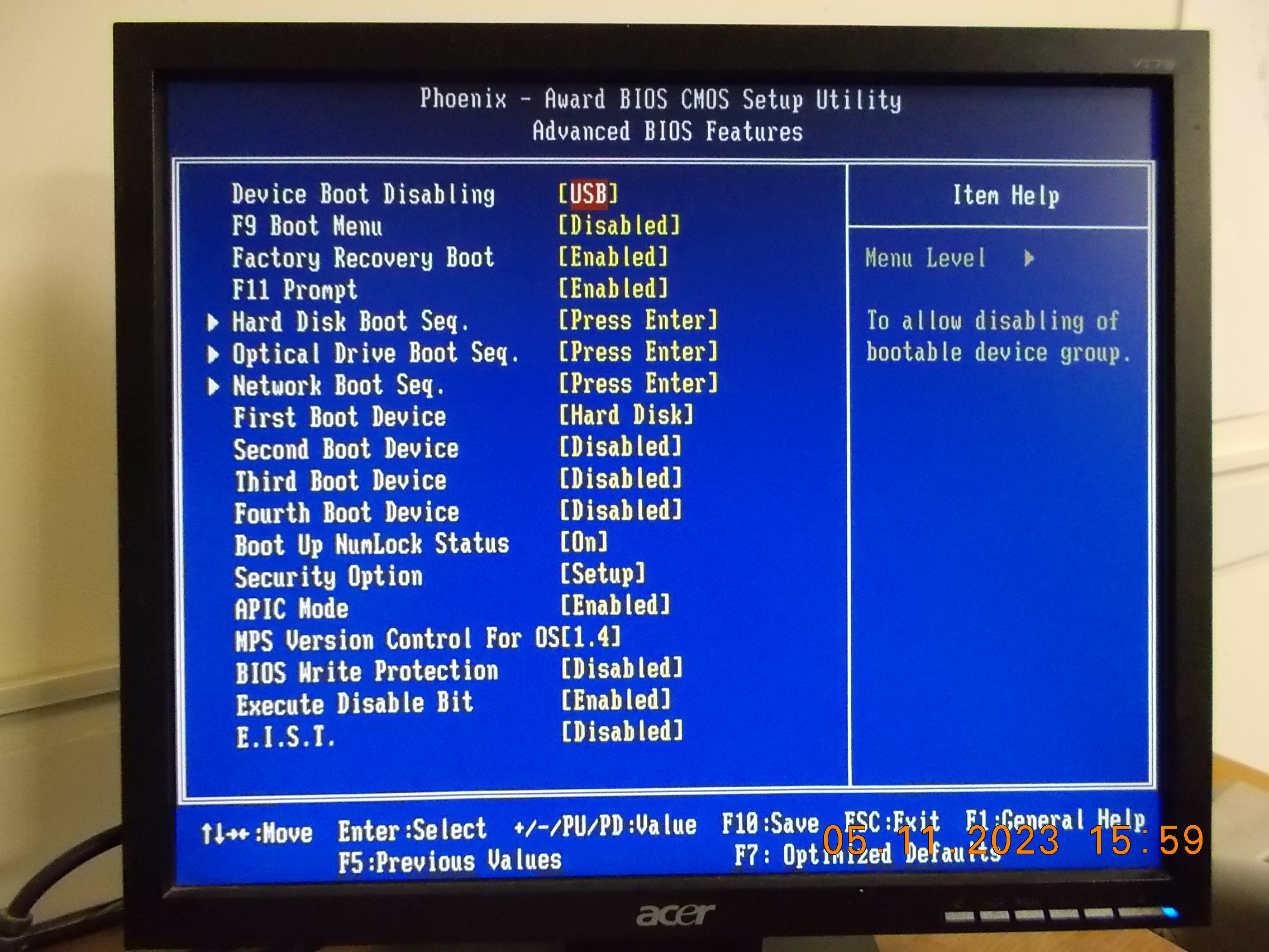

Произошёл необъяснимый катаклизм.
На работе есть/было 2 системных блока, один с Win XP, а другой с Win 7... материнки абсолютно одинаковые. 7 нужен был только для входа в СБ и записи в поликлинику... сейчас поликлинику и с ХР опять пускают.
Понадобилось на ХР почистить радиатор на проце и заодно решил обновить пасту. Разобрал, сменил, собрал. И хрен там. Перестало всё работать, даже БИОС не открывается. Вижу только "Нет сигнала" и моник не запускается.
Решил объединить в один системник с Win 7. Хрен там. Win 7 запускается, а ХР запускается только 1 раз в "Безопасный режим", после выключения и попытке запустить в обычном режиме получаю "Нет сигнала". БИОС не запускается. При запуске опять Win 7 всё работает и сейчас отсюда пишу. Но в Win 7 не могу запустить программу АСУПР, а она мне очень нужна по работе.
Чё за хрень вообще не могу понять.
853
Некоторые "матери"  не грузятся если батарейка севшая. Когда чистили задели какой-то шлейф. Что-то операторское.
854
Я согласен с той которую чистил, я даже потом батарейку вытаскивал, а вот почему не грузится с другой.
Кстати хард с Win 7 САТАшный, а с ХР IDEшный. И в БИОСе малость разные уставки
Это было с ХР
https://upforme.ru/uploads/001b/4f/36/24/t999086.jpg
А это с 7.
https://upforme.ru/uploads/001b/4f/36/24/t350765.jpg
855

Да всё было сделано нежными моими ручками. Я в этом нисколько не сомневаюсь. Я снял полностью материнку и осторожненько всё собрал на место. До этого ни разу не менялась со времён изготовления, а это было 100 лет назад.
Да хрен бы с ней, а вот почему на второй полностью идентичной не запускается. 7 работает, а ХР запускается только 1 раз и то только в безопасном режиме? Пристыкован хард с 7... запускается, отстыковываю его и пристыковываю ХР, запускается только 1 раз и то, через несколько минут, после полного снятия напруги на пилоте. Чушь какая-то. Называется она MS-7254 VER:3.0 https://www.google.com/search?q=ms-7254+ver+3.0

Попробовать физически прицепить оба диска, а потом по очереди назначить загрузочным тот и другой (в БИОСе).

Иногда в "непонятках" , помогает сброс БИОС-а в заводские установки.
А нет возможности узнать POST-код ? (Где-то взять ПОСТкарту на полчаса...)

Как я понял - если с 7 запускается, значит дело не в БИОСе? Для гарантии проверить - запускается ли вообще без дисков - должно запуститься и радостно сообщить, что дисков нет.
Потом как я сказал выше - физически прицепить оба диска, а потом по очереди назначить загрузочным тот и другой (в БИОСе). Если 7 запустится, а ХР нет - значит что-то или с загрузочной записью, или с самой системой (ХР).
Это я/мы пробовали. Я пробовал отключать в БИОСе по очереди SATA и IDE получается всё тоже самое. Если оставить включённые оба то 7ка затирает загрузочные сектора на ХР. Это мы пробовали с LLL_MMM когда только загружали 7ку.

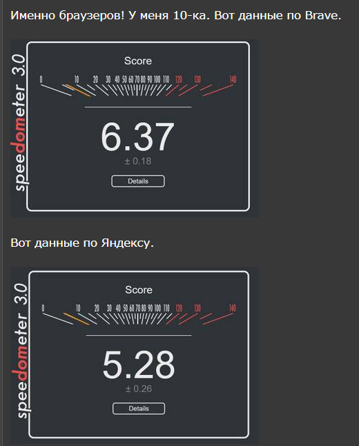

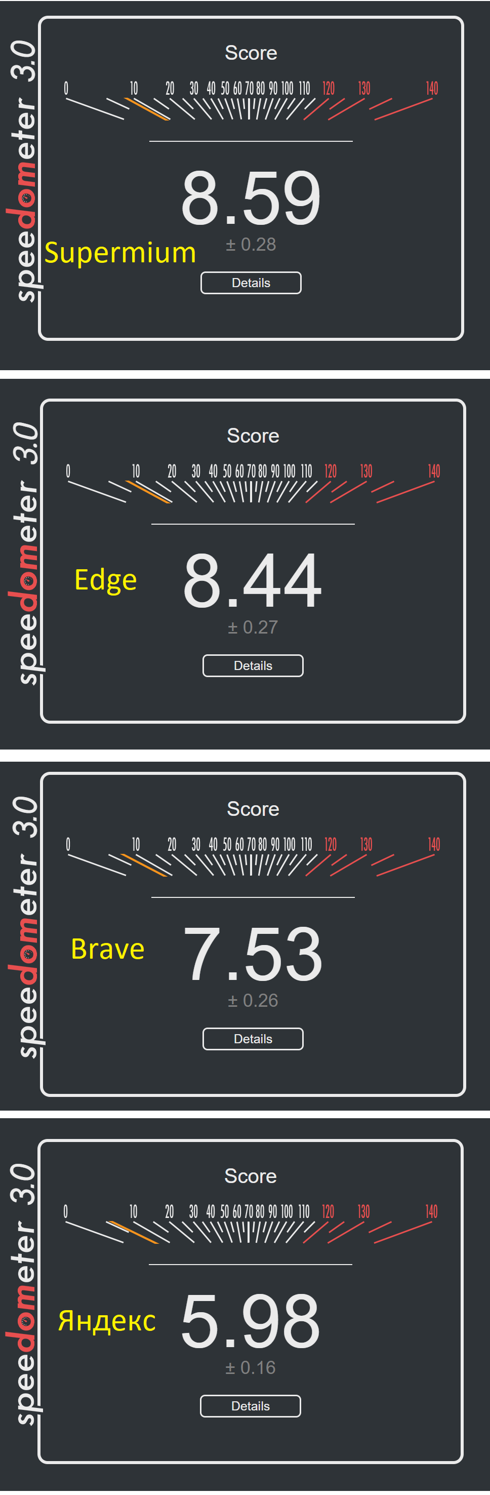

Вчера пришлось переустанавливать 10-ку. Первый раз я это увидел, когда напрочь она отказалась устанавливать Supermium. Но тогда я не стал возиться. А вчера ни с того, ни с сего, комп не смог прочитать радиостанцию Hytera (хорошие, кстати, станции). Летом такие же программировал без проблем. Перезагрузки, переустановка софта не помогли. Решился переустановить систему. Переустановив систему, сразу же "прошил" радиостанции, и установил Supermium. Решил проверить скорость своих браузеров, пока комп "чистый". Показатели улучшились значительно, кроме Яндекса. Совсем небольшое улучшение. Раньше не догадался Edge измерить.
Было так:
https://upforme.ru/uploads/001b/4f/36/12/t367869.png
Стало так. Лидер не изменился.
https://upforme.ru/uploads/001b/4f/36/12/t521348.png

У дисков могут быть разные схемы разделов: GPT или MBR. И в зависимости от этого в БИОСе надо делать соответствующие настройки. Сначала узнайте, как сформированы разделы в ваших дисках. Я на такие затыки несколько раз напарывался.
