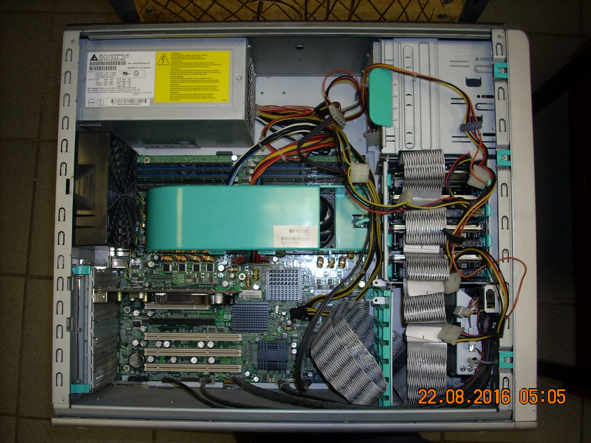

Был вот такой системник... это не до конца ещё укомплектован.
https://upforme.ru/uploads/001b/4f/36/24/t147916.jpg
2 проца... куча памяти и чё... БП в нём 750Вт? Выбросил реально. Он же громоздкий и неподъёмный.
Отредактировано ВиП (2023-11-24 22:06:05)

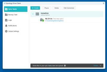

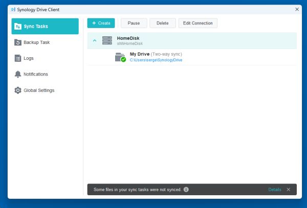

Я-ж и говорю, каждому по потребностям (и возможностям)  :D Напр., сын, опять-же для работы, недавно даже прикупил "домашнее облако", хранилище на 32 ТБ, synology DS1823. Дело в том, что он в последнее время любит иногда с месяц-полтора поработать удаленно, плюс пишет программы для моих потребностей, поэтому решил сложить все в одно место, и даже мне выделил оттуда пространства :)
