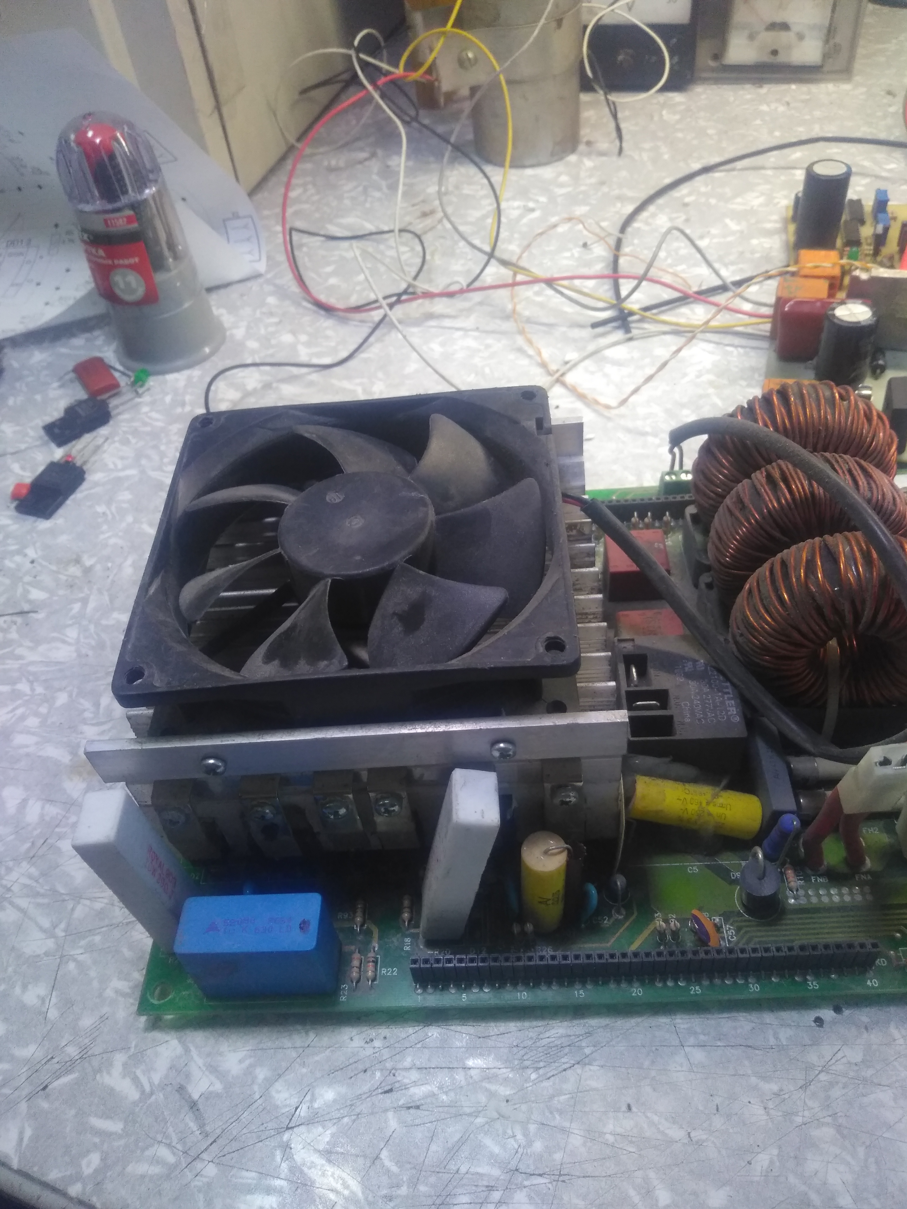

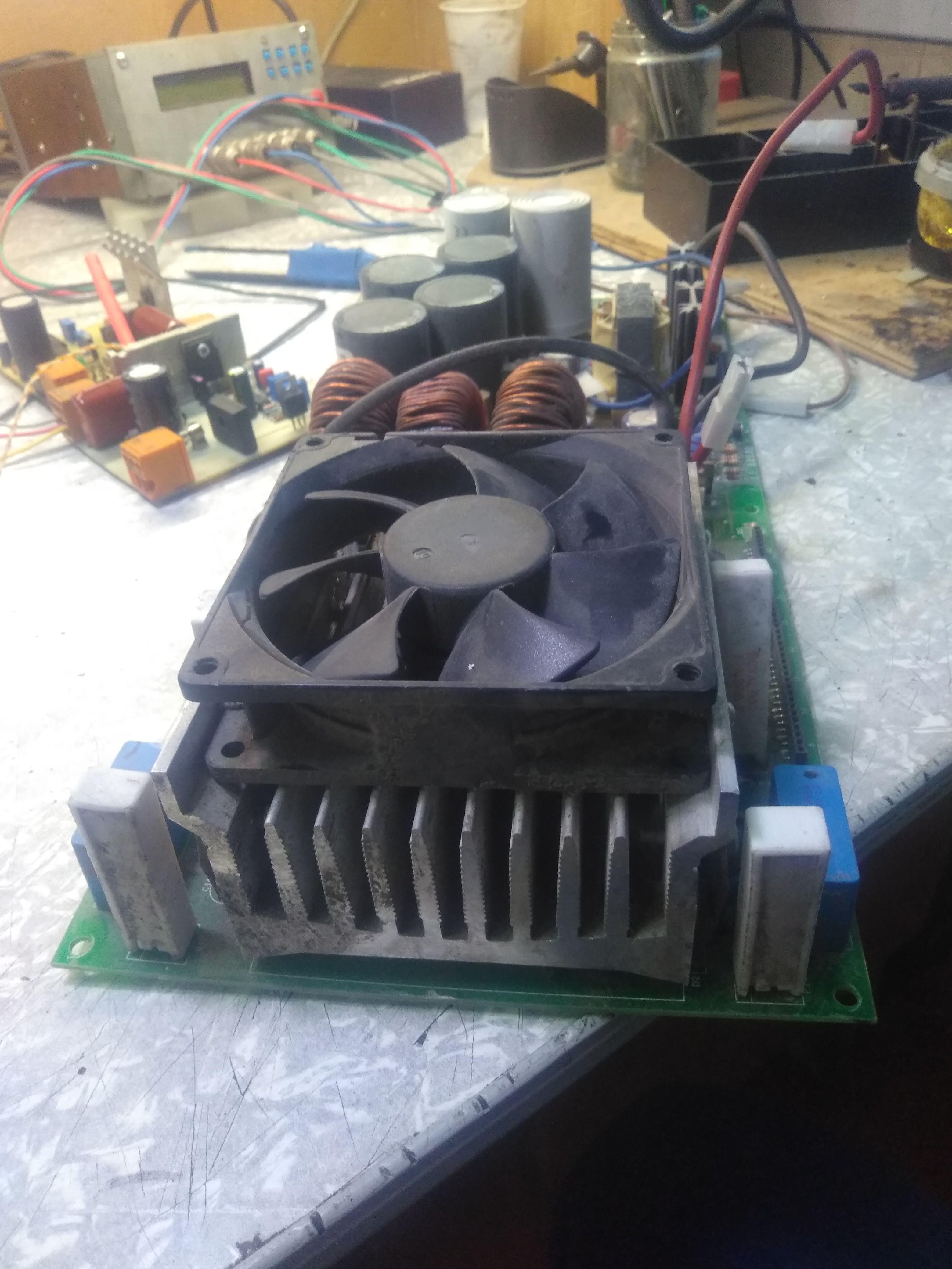

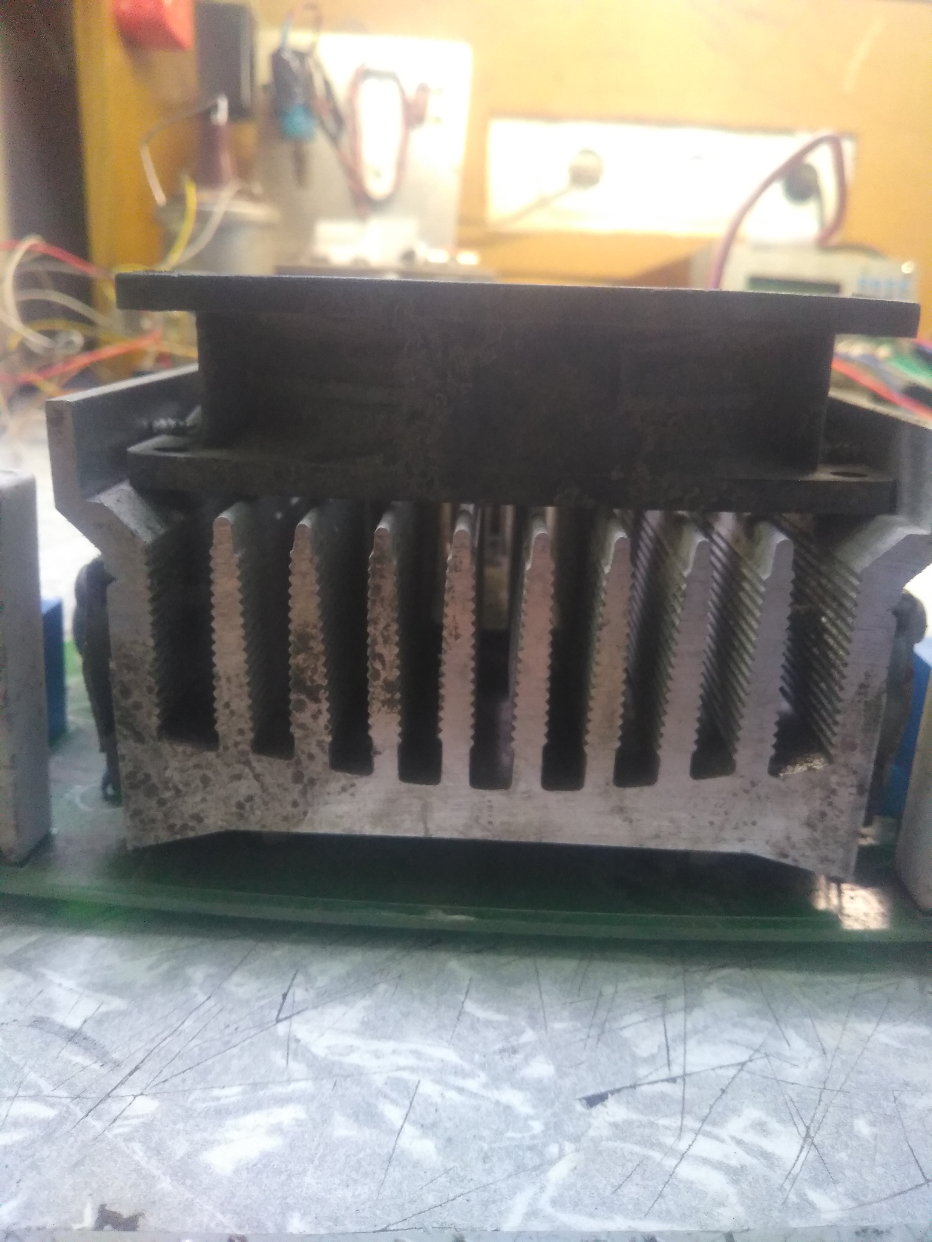

Вот есть такой теплоотвод. Как считаете может его хватить на 2х100Вт УНЧ. С вентилятором, а может и без него хватит?
Общая площадь ребер 800 см2
https://upforme.ru/uploads/001b/4f/36/28/t930279.jpg
https://upforme.ru/uploads/001b/4f/36/28/t318556.jpg
https://upforme.ru/uploads/001b/4f/36/28/t497683.jpg
Вам шум вентилятора мешать не будет? Это первое.
А второе- вы всегда будете гонять на максимальной мощности?
Класс А?
Не, класс АВ.
По мощности - нет конечно, но если надо должен выдерживать и непрерывный режим на максималке. Я так предполагаю.
С вентилятором непонятно.... как оценить его эффективность в охлаждении. Ведь его можно использовать и на малых оборотах, тогда шума меньше будет.
В  сети есть примеры расчета необходимой площади радиатора для разных типах корпусов и установки. Их точности вполне хватает. Вентилятор однозначно не применять.

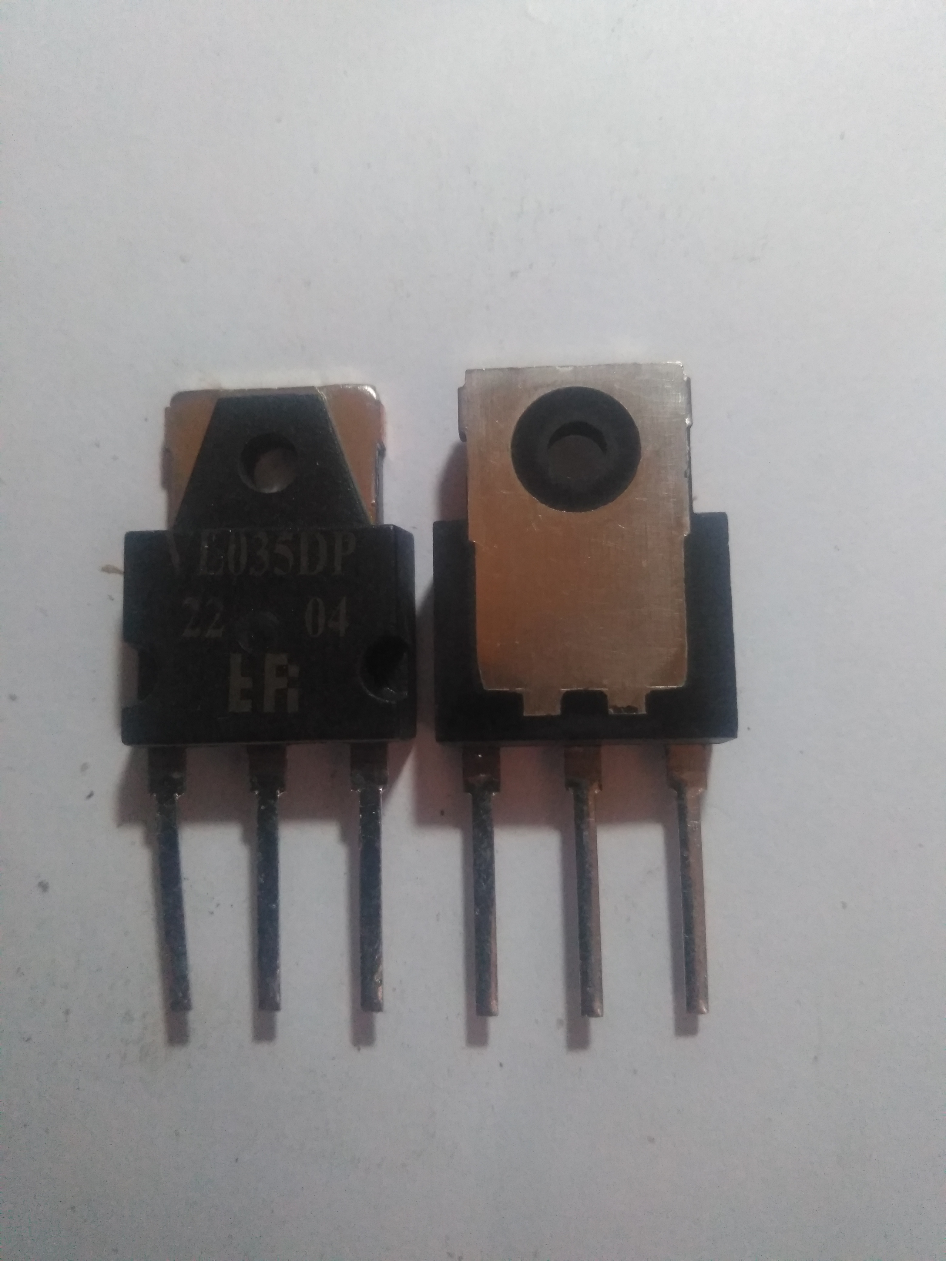

Для них теплоотводы.... Доехали.... Наши отечественные транзисторы...
https://upforme.ru/uploads/001b/4f/36/28/t984211.jpg
https://upforme.ru/uploads/001b/4f/36/28/t950676.jpg
Прикольные на вид....
+ еще VL035DN 2 шт.
