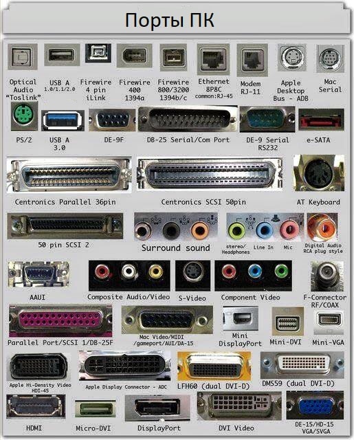

2 самых левых
Выбирайте  :) По-видимому Fireware и S-Video

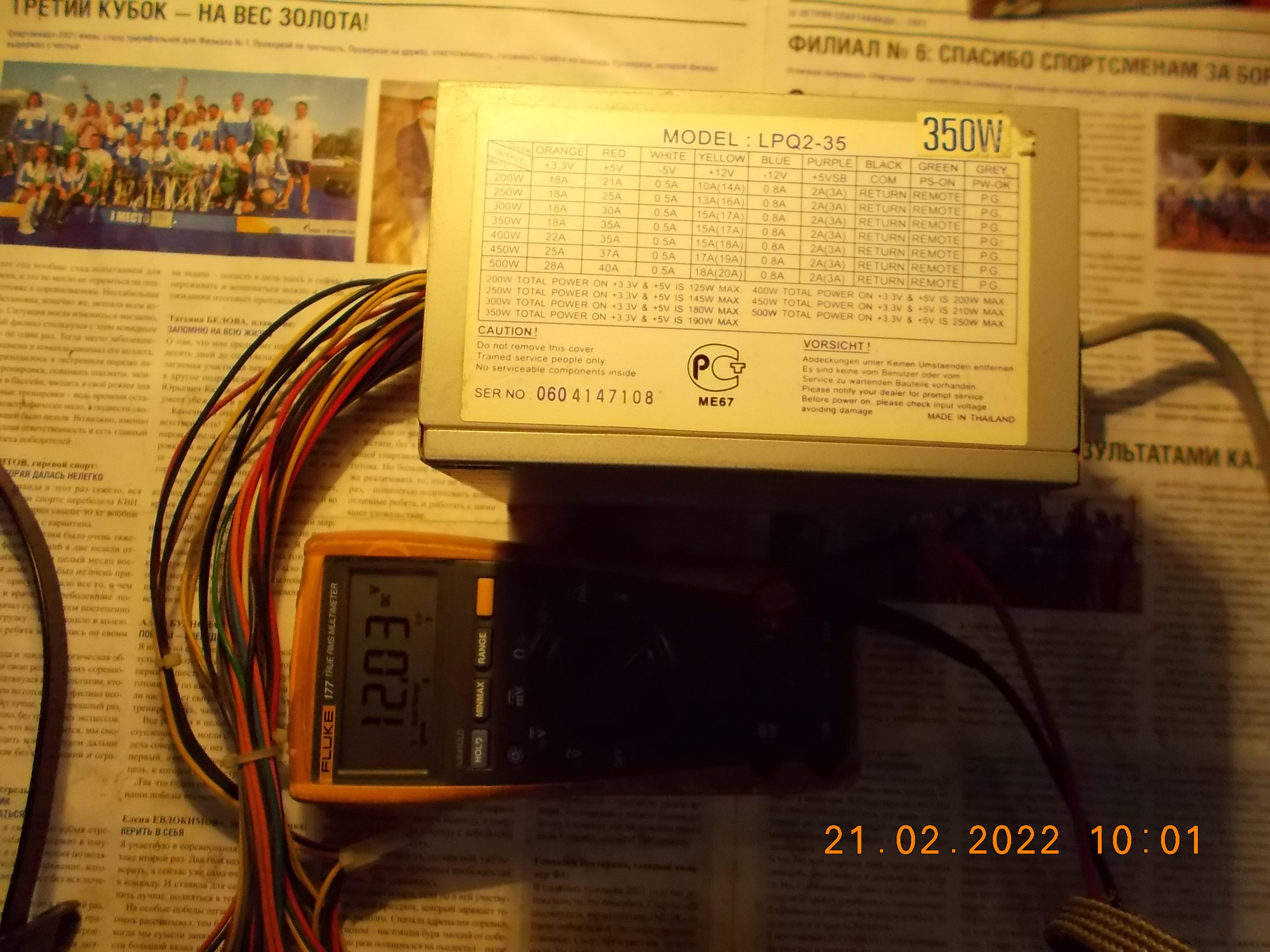

    Вы ж про такой?
Ну да.
    зелёный с чёрным
Про это знаю.Но речь шла именно о нагрузке.

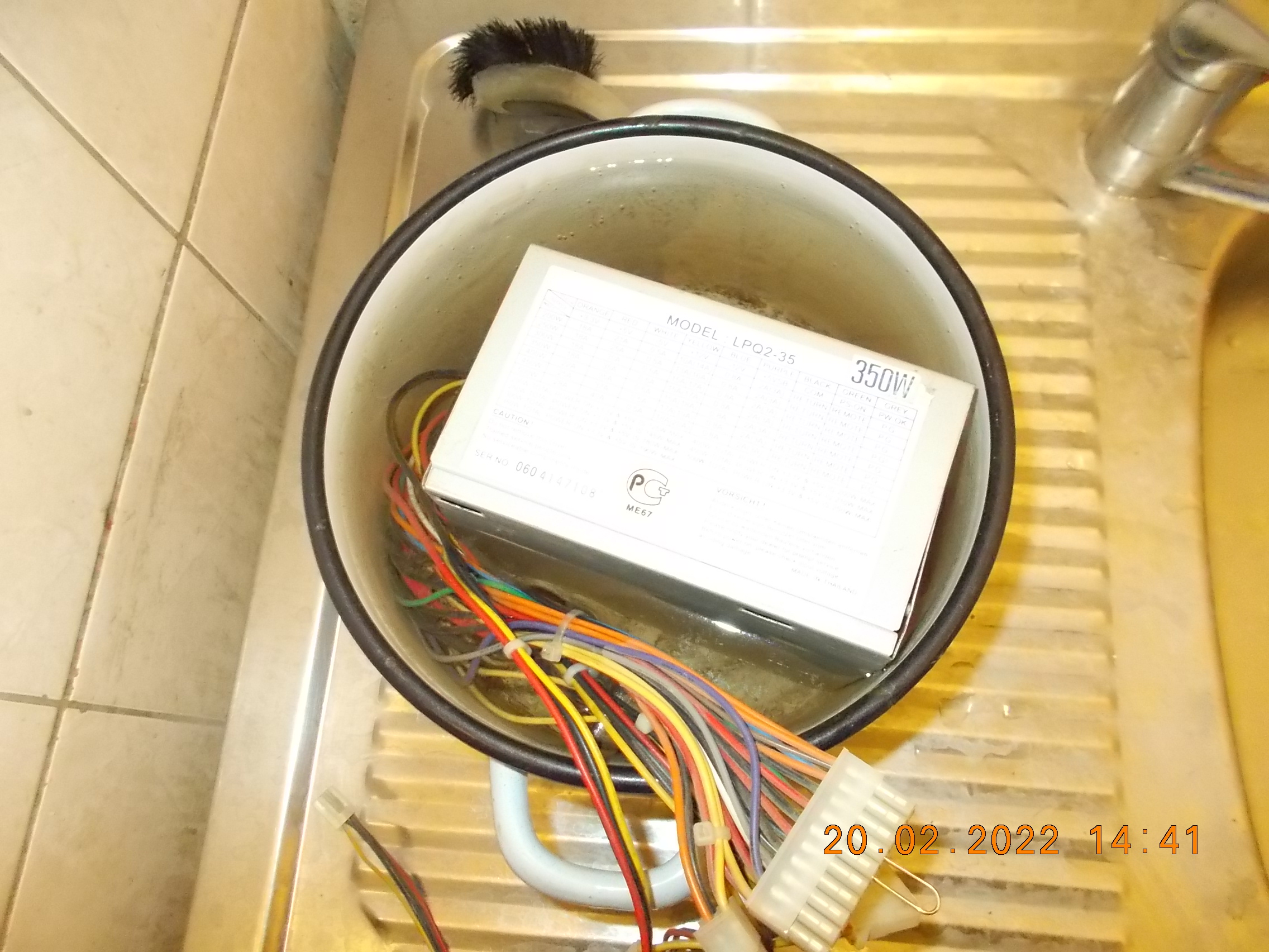

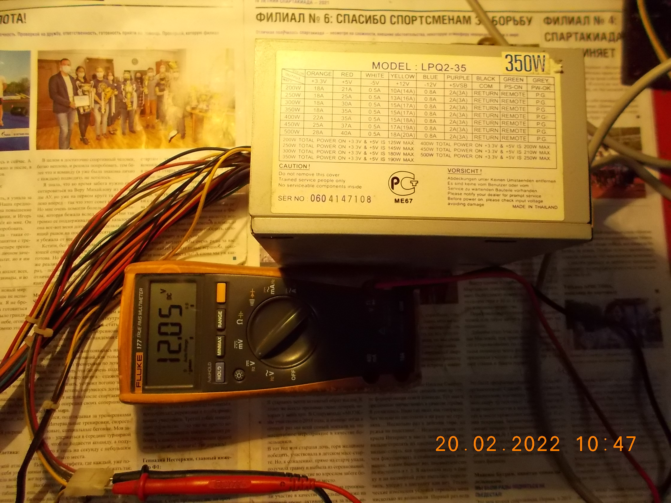

Когда-то где-то уже показывал... я его даже сутки в воде держал.
https://upforme.ru/uploads/001b/4f/36/24/t594521.jpg https://upforme.ru/uploads/001b/4f/36/24/t733957.jpg https://upforme.ru/uploads/001b/4f/36/24/t72646.jpg
И никаких проблем с нагрузкой.
ключевой   вопрос-  зачем ?
У  меня  тоже  есть старый блок  на 250 W ,  еще   честных ,  а не  китайских  ватт.
Почему  нельзя   включать  без нагрузки для  меня   всегда было загадкой , у  AT   обычный   механический   выключатель питания  всего  компа ,  и к  блоку  идут 4  провода  разрывающие  220. Блок без компа отлично включается   им.
911
Была где-то какая-то проблема, здесь или на коте, с намоканием БП... сейчас уже не помню.

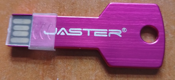

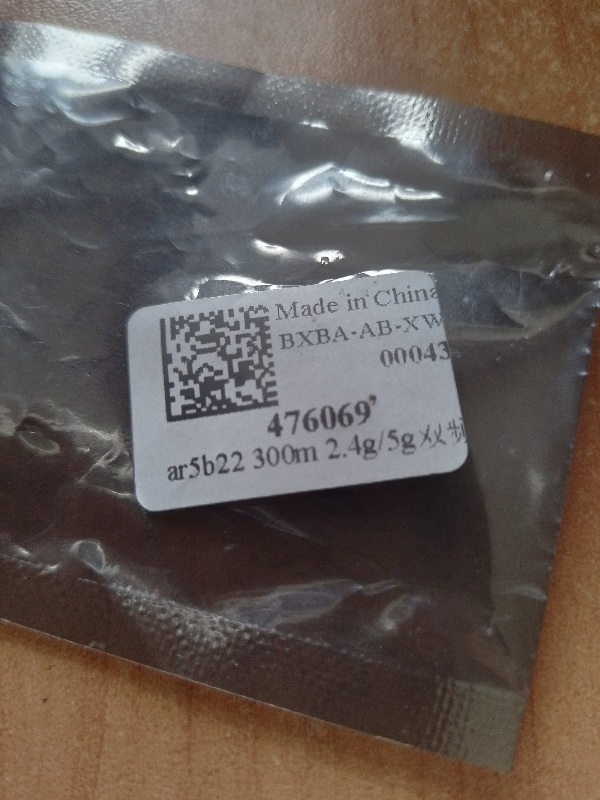

https://upforme.ru/uploads/001b/4f/36/2/t890110.jpg
https://upforme.ru/uploads/001b/4f/36/2/t758436.jpg
Это похоже не только флешка, но и модем какой то или роутер, короче беспроводное соединение.Раз на нём не гигабайты а гигагерцы написаны.Можно ли с помощью его подключить ноутбук по вай фай и как.
913
По буквам ar5b22 находится сетевая карта вай фай, но совсем не такая, не юсби,
https://yandex.kz/search/touch/?lr=1030 … ext=ar5b22
по буквам же BXBA-AB-XW не находится вообще ничего похожего.Так же не сканится и кю эр код.
914
Попробуйте искать по картинке. Вот например:
https://aliexpress.ru/item/32782529004. … dexfree_uv
915
Скорее всего просто перепутали наклейку или пакет. Это флешка, правда по заверениям продавца водонепроницаемая...
916
возможно.это из посылки ВиНи .
917
Сергей! А что мешает вставить эту флешку в комп и посмотреть, что там записано. А там установочный пакет Windows 10.
На случай краха системы или компьютера.
Отредактировано ВиНи (2024-05-09 12:10:46)
918
Вставлял. Видел.

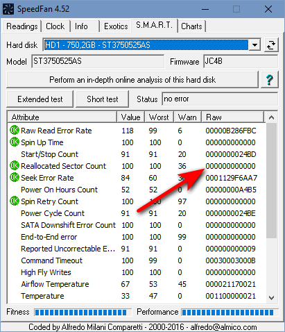

Если в "Мой компьютер" открыть "Свойства" любого жёсткого диска то там есть "Сервис", а в нём "Проверка тома на наличие ошибок". В этой проверке предлагается 2 действия "Автоматически исправлять системные ошибки" и "Проверять и восстанавливать повреждённые сектора". Хотелось бы узнать в этой проверке есть реальная польза?
Спрашиваю с ОС Win XP.

Проверка на наличие ошибок и автоматическое исправление - очень полезная штука. Но делают её, как правило, если появились видимые признаки таких ошибок (диск сильно тупит, файл не читается и т. п.). Обычно такая проверка заканчивается потерей поврежденных файлов и сохранением их бренных останков под именем FILE0000.CHK (0001, 0002...). В 99% из них ничего восстановить уже не получается, но сам диск начинает работать нормально.
Проверка и восстановление "битых секторов" - под вопросом. Это исключительно долгая процедура (часы). Лучше заменить такую проверку считыванием информации из S.M.A.R.T. при помощи, например, SpeedFan. На любом современном диске (ХДД) есть резервный запас секторов, в случае повреждения какого либо сектора дтск самостоятельно заменяет его на резервный, и компьютер этого даже не узнает. Но когда резервный запас заканчивается, диск сообщает компьютеру, что такой-то сектор нерабочий, ставит в нем специальную метку и записывает информацию об этом в S.M.A.R.T.
Вот как только там появилась информация хотя бы об одном поврежденном секторе - надо бежать в магазин за новым диском. Поврежденные сектора обычно "размножаются" лавинообразно.
А виндовская проверка скорее расчитана на древние диски, которые не умели следить за своим здоровьем самостоятельно.
https://upforme.ru/uploads/001b/4f/36/11/t515495.gif

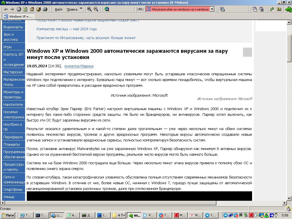

Ссылка
Информация пользователям устаревших систем.
Особенно для тех, кто не устанавливает обновления
928
https://upforme.ru/uploads/001b/4f/36/41/t156622.jpg
Для  ПВГ (доказательство о том что  ходил по ссылке   на  XP!
Как  говорили в одном известном  фильме - Не всегда верь тому, что написано. Иногда сомневайся. - Особенно фантастике.
Автор  статьи  пусть   схватится за голову ,  за сердце ,  или какие  там   места  у  него (нее ?) вообще   есть -   у  меня  не просто XP ,  а XP  c оболочкой  (explorer-ом) от 2000...
