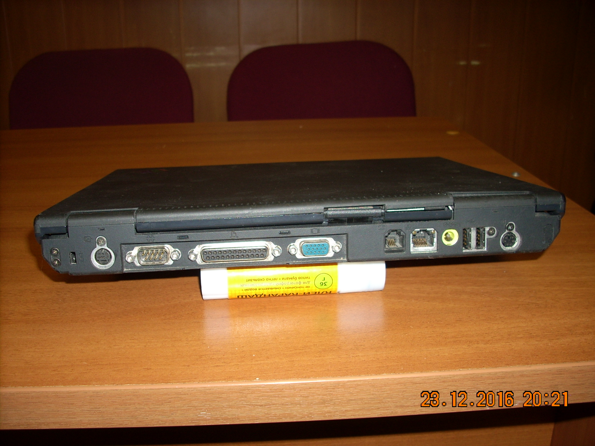

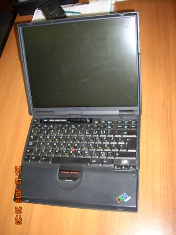

У меня на даче в старейшем ноуте нет аккума, он на работе в столе дохлый лежит, а работает от БП с 16В. Ноут вот этот Т23.
https://upforme.ru/uploads/001b/4f/36/24/t225077.jpg
Пашет, жрать не просит, а мне там больше и не надо. Красную мышку видите?   :D
А вот разъёмов там выше крыши. Если бы ещё кто-то рассказал про 2 самых левых. :)
