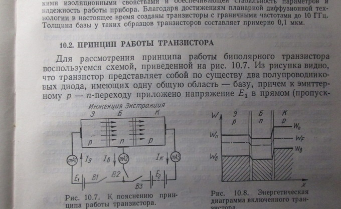

Учебники надо читать, а не "тута в интернете".
https://ir.ozone.ru/multimedia/c1000/1005673065.jpg
