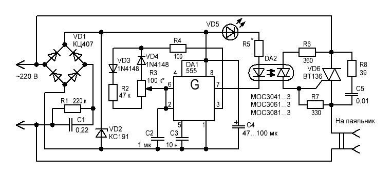

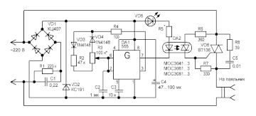

Можно и такой прицепить по-простому, с градусником, например...https://upforme.ru/uploads/001b/4f/36/22/t791693.gif
Отредактировано FDoich (2023-11-16 12:03:16)
Можно и такой прицепить по-простому...
Насколько я понимаю, такой не пойдёт. Принцип действия совсем другой. PTC нагреватель греется до температуры определённой конструктивно, так что он всё равно нагреется до 260 градусов.

Так что надо иметь датчик температуры, который бы прекращал подачу питания на нагреватель при определённом уровне. Конечно, можно посмотреть в сторону схемотехники паяльных станций.

Это если ему позволить, а схемка не даст, но контроль желателен, хоть мультиком с термопарой. Это же очень медленный "ШИМ". :) Я её на электроплитке 1,5 кила пробовал, успешно.
Отредактировано FDoich (2023-11-16 14:17:35)

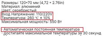

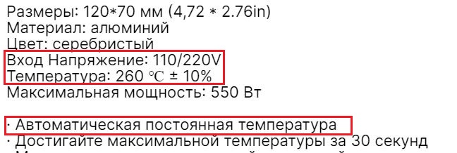

Плитка очень отличается от этой штуки. Вы сами пробовали такой нагреватель? Обратили внимание, что на 110 вольтах те же обещаны скорости нагрева? Жаль, у меня сейчас ЛАТРа нет...
Я пробовал на маленьком 7х7 см, что в ссылке показывал. Там же просто схема ограничения не даёт выше заявленной температуры нагреть, регулятором её можно на более низком уровне ограничить.
Какая схема ограничения? Нет там никакой схемы! Там нагреватель в холодном состоянии небольшое сопротивление имеет, при подходе к температуре в 250-260 градусов сопротивление увеличивается настолько, что рост температуры прекращается, и стоит в одной  точке плюс/минус несколько градусов сколь угодно долго.
