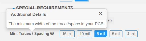

Спасибо, посмотрел. Всё реально Не понял, что такое "Мин. След/Пространство". Можете разъяснить?
Еслии вы имеете в виду опцию "Min. Traces / Spacing", то это мин. ширина дорожки и расстояния между дорожками в тысячных дюйма. Но я еще никогда в дополнительные опции не влезал, все, что дается по умолчанию меня устраивает

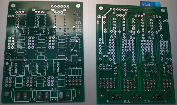

https://upforme.ru/uploads/001b/4f/36/43/t46755.jpg
А если надо срочно что-то прогнать, то ЛУТ-ом у меня получаются довольно неплохие платы, особенно с бумагой, специально предназначенной для этого  :)
Получил сегодня платы. Качество отличное, сроки доставки приемлемые  :)

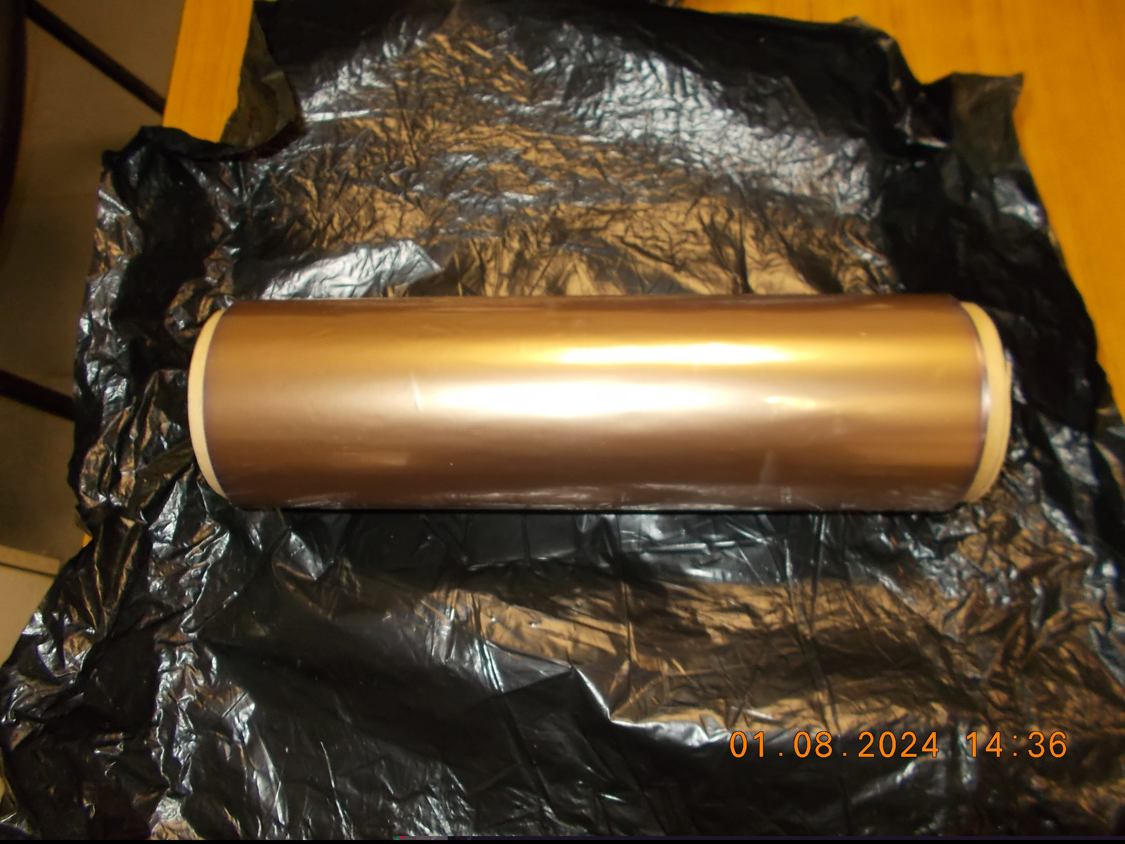

Пне вот ВиНи много лет назад подарил... я умру, а резист ещё останется.  :D
https://upforme.ru/uploads/001b/4f/36/24/t923879.jpg
До этого тоже давали несколько метров, ещё человек со старого форума... тот резист был тёмно-синего цвета... было с ним очень удобно, это сливается с медью, но тоже хорошо. Марки обоих не знаю или забыл.
