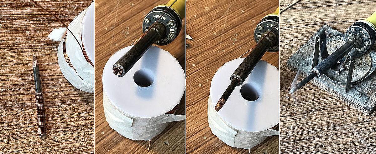

Сегодня понадобился паяльник для работы. А в нём стояло жало "вечное", которое покрыто чем-то, что не окисляется и толком не захватывает припой. Решил заменить на медное из проволоки 4 мм, которую подобрал ещё в начале девяностых на поле под линией связи. Но нагреватель паяльника рассчитан на пруток 5,5 мм. Решил попробовать увеличить диаметр своего жала с помощью намотки на него обмоточного эмалированного провода. Из наиболее подходящего оказался диаметром 0,6 мм. И вот что получилось.
В работе оказался, как родной. Теплопередача на жало отличная. Рекомендую, кому понадобится подобная доработка.
Поделиться112022-03-07 13:17:14
Если снять с провода эмаль, пожалуй будет ещё лучше.

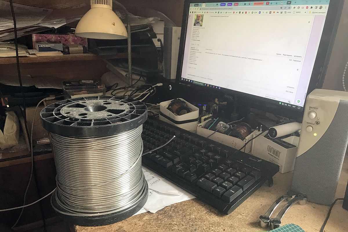

Здесь на несколько жизней хватит. Не подумайте плохого. Эту бобину прутка 3 мм (ПОС 61 с канифолью) я купил за 3000 руб на Авито ещё лет семь назад. И, ведь не сохнет ни сколько!
Пайка получается примерно вот так:
Здорово получается! Но особые условия хранения пасты требуют повышенного к ней внимания. А у меня уже внимания и на себя не хватает...
