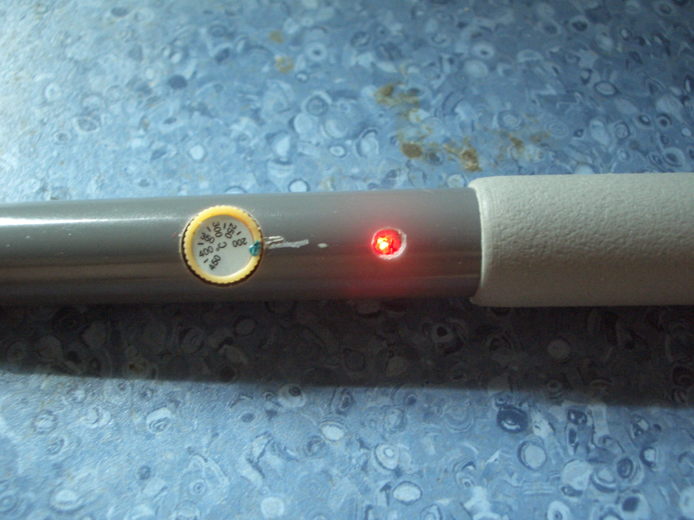

Купил когда то на алике паяльник от сети... регулируемый. якобы. перегрев страшный, при любом положении потенца(((
разобрал... схема примитивная. думал что симистор коротнул. нет, все с ним нормально. просто пределы регулирования довольно узкий диапазон. хотя потенц на 250к.
а на нихроме китаец съэкономил. заменил резистор который последовательно с потенцем 10к на 100к, сместил диапазон вниз.
на плате стоит LED в SMD который никуда не светит ибо корпус закрыт. просверлил отверстие. стало по фэншую.
картинки завтра.

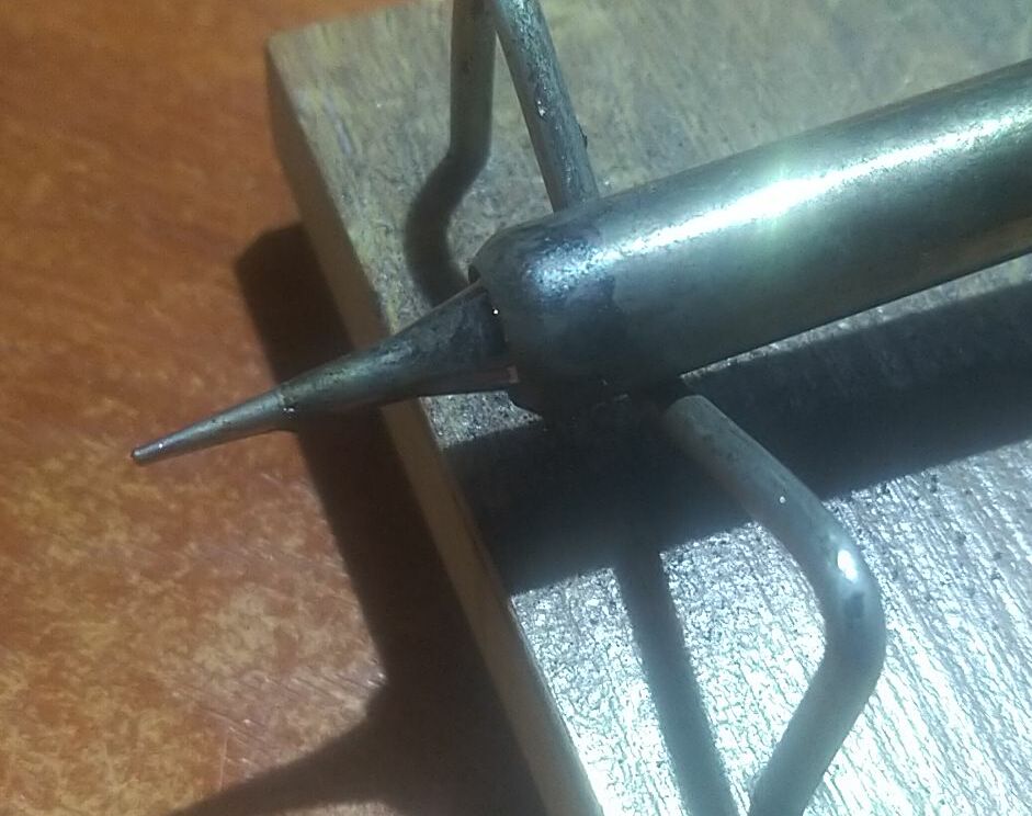

https://www.youtube.com/watch?v=P5Pi9BG1NPI  простейший  регулятор, не  уступающий   сверхсложным.  В  отличие от  "с просто диодом Д226 " -дает не   1 ,  а  4  ступени регулирования.  Разве  не  так ?

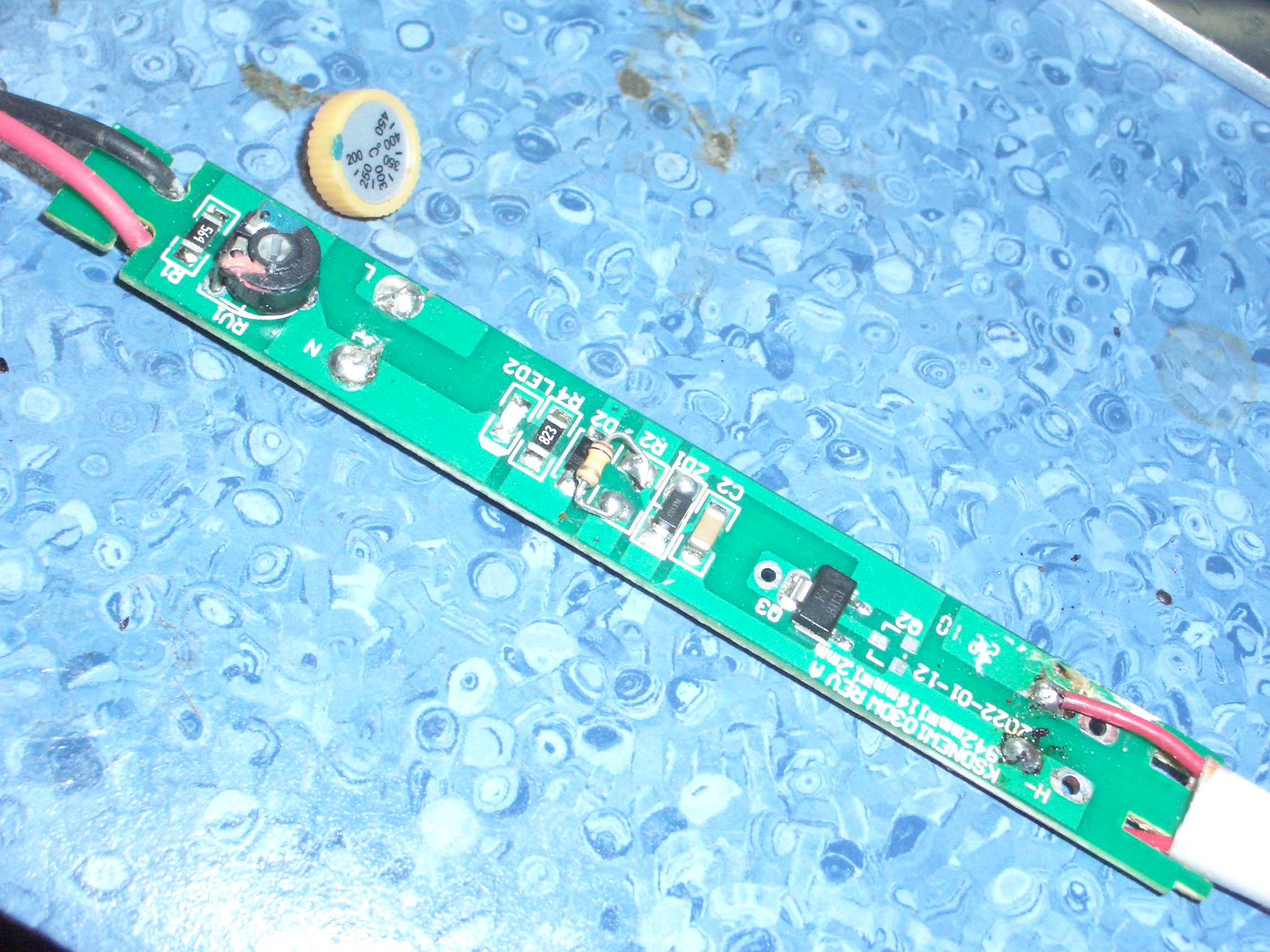

Собрал несколько шутук на десять ступеней на  564ИЕ8....
"выведение наружу" ЛЕДа. отверстие сделать 20 мм точно от центра отверстия потенциометра.
логику скрыть ЛЕД под корпусом не совсем понимаю... может быть они хотели вклеить окошко в ручке напротив ЛЕДа, в будущем? ответа нет...

замена резистора 10 к на 100 к может даже маловато будет. то есть на отметке 200 градусов, по минимуму, паяльник греется уже прилично.
лучше будет 150-200 к.

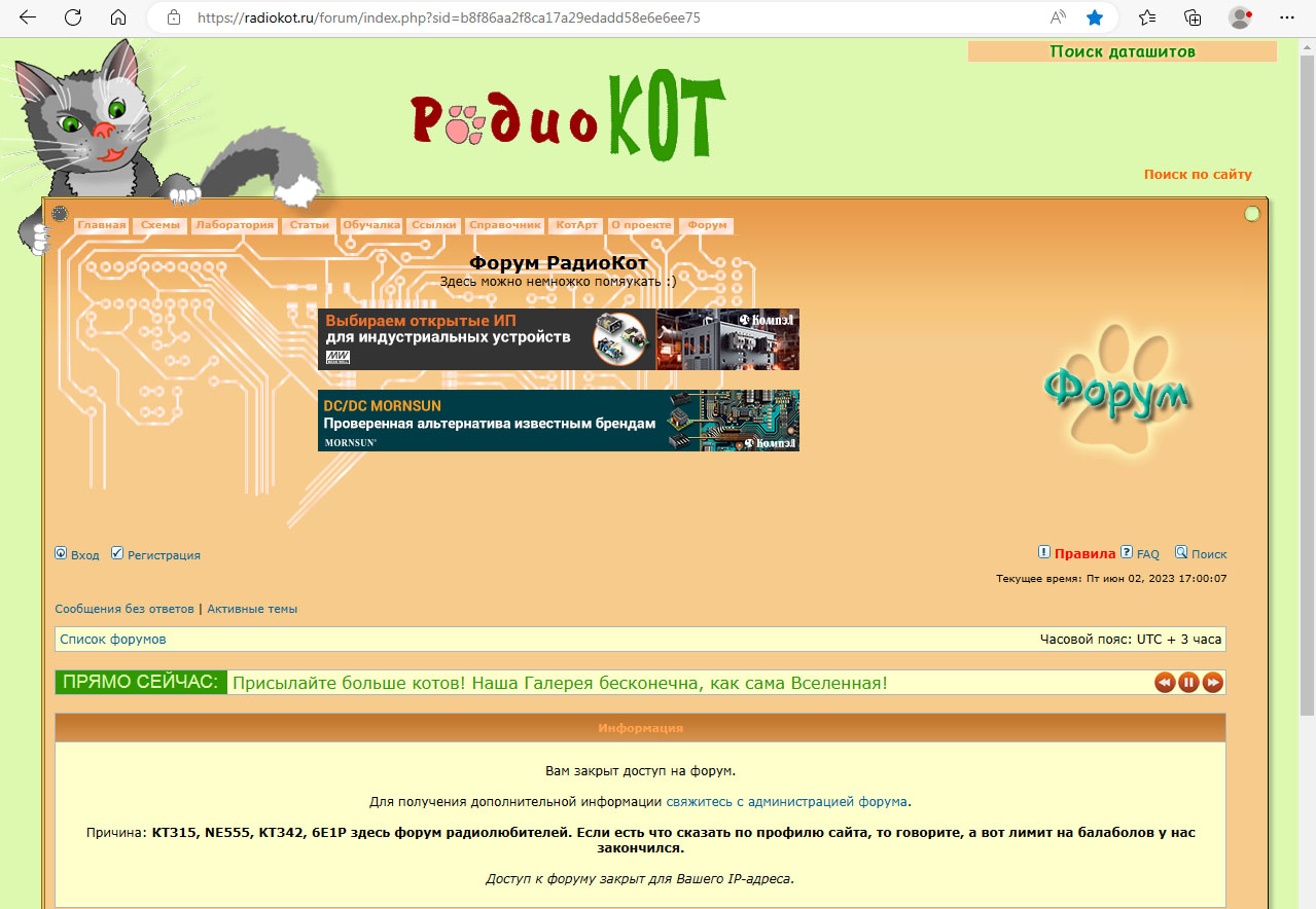

да все норм, ВИП... не стоит так злиться на оранжевого плоского... злоба переполняет этот мир... фашизм он же не ВНЕ, он ВНУТРИ мозга. сам ДНК безобразно агрессивно-злобный.
смотрим скриншот. это при том что я оставил 1 пост
во флудилке, поприветствовав мемберов. но... меня знают, уважают, почитают, и главное, - узнают.

так я и имею ввиду СМД. может в будущем найду круглый плекс да вклею. но пока лед открытый.
заменил 100 к на 220 к. температура не особо упала. пока так оставлю.
Отредактировано KT315 (2023-06-02 22:24:38)

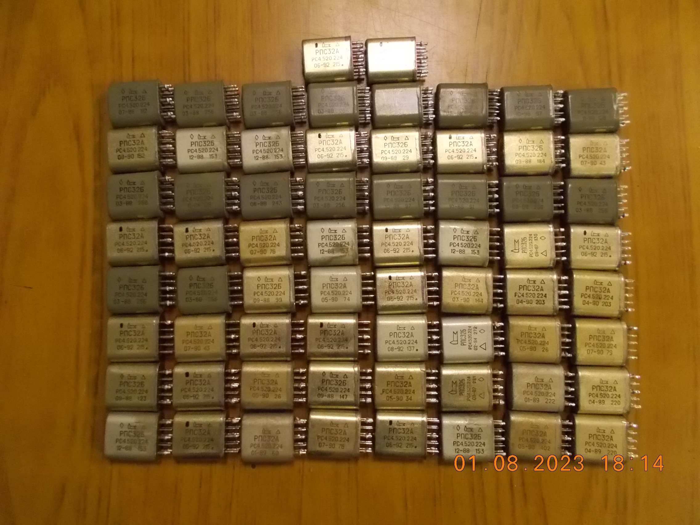

Ох, Виктор Николаевич, молчал из-за того что фотки надо было показать, а я из-за старческого маразма всё забывал и забывал про них.
Сейчас могу отдать вот этот
http://ipic.su/img/img7/tn/DSCN6474.1686161119.jpg
Это как раз тот который мне человек с Радиокота оставил... я к нему и "портфель" приспособил из подручного материала.
http://ipic.su/img/img7/tn/DSCN6475.1686161226.jpg :)

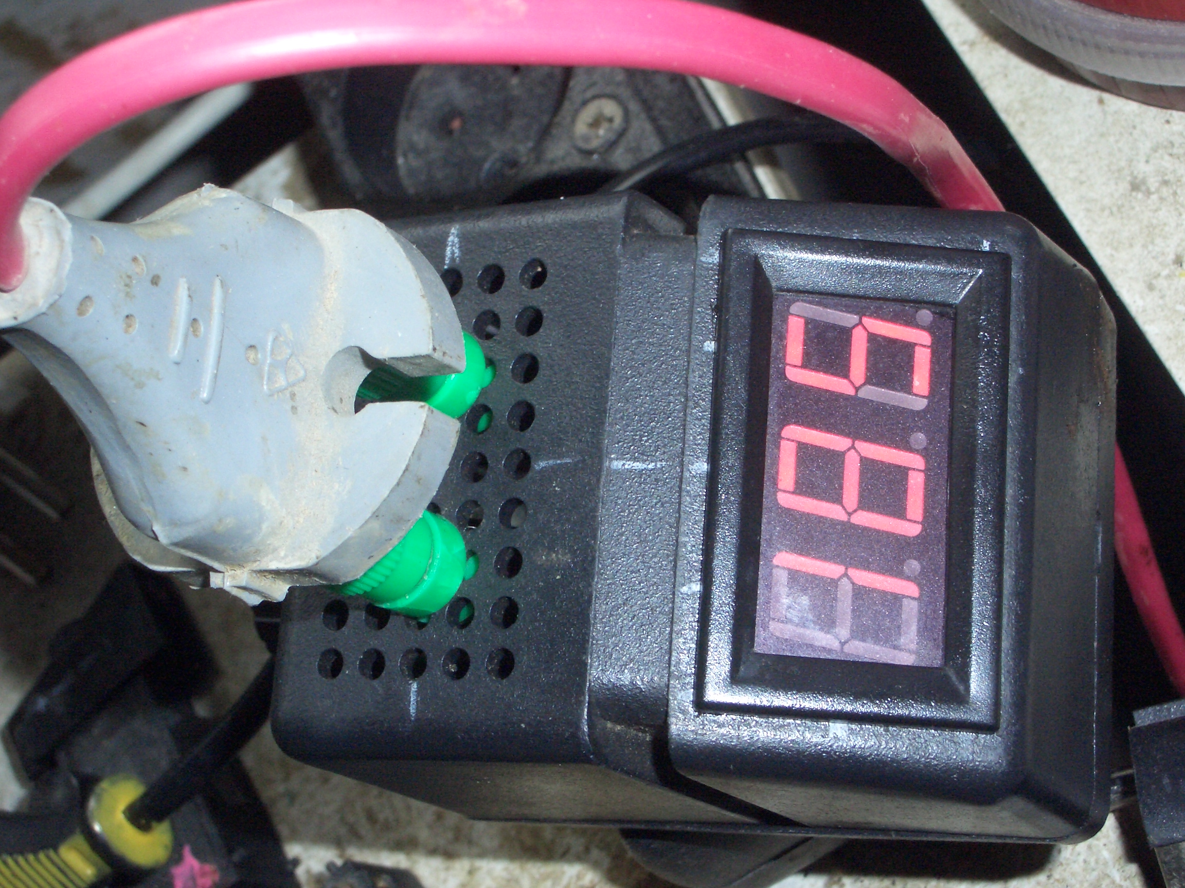

А началось всё несколько лет назад с того, что я соседу по даче вставил "схемку" в акуум его "Макиты" 14В. Потом он у него сгорел... IRF840 коротнули. Приезжал зимой и взял исправить... поставил IRF740. Приехал в 20х числах апреля, а он 14 апреля 2021г. умер. :( Шурик остался у меня. В прошлом году отдал сыну, но похоже он им не пользуется... у него такая же "Макита" с работающими аккумами.
Потом получил тот что на фото с дохлым аккумом... вставил схемку и сейчас иногда пользую я и электрик.
Есть ещё одна "Макита" которую забыли подрядчики электрики которые переделывали всю домовою проводку и все щиты в щитовой, при капремонте в доме на Шаболовке в котором мы находимся... щитовая в нашем цокольном этаже. Сначала он работал исправно, хотя он на 14В, а аккум у него стоял и сейчас стоит на 12В. Потом у него почему-то... после годового просто лежания сдох выключатель... пришлось купить на Москворецком рынке и заменить, но пока я искал плату с выключателем умудрился потерять ползунок переключателя I - II. Такой даже и предлагать нельзя. Электрик иногда пользует если что-то в авто прилепить. От Соседа Лёхи осталась макитовская зарадка на 14В, вот  ей и заряжаем 12ти вольтовый аккум. :)
http://ipic.su/img/img7/tn/DSCN6476.1686162405.jpg http://ipic.su/img/img7/tn/DSCN6477.1686162449.jpg
Если Вас устроит тот шурик то могу подвезти или может сами подъедете.

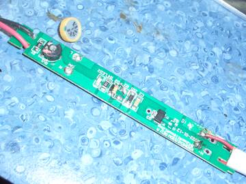

Добрались руки... просто появился выбор приятных корпусов с вилками, в трэшбоксе... более объемных... вот теперь могу вставить цифровой вольтметр и регулятор - оба куплены давно на алике.
сокеты banana не для 220 В... хоть и 4 мм вилка... прикупил чуть другие.
