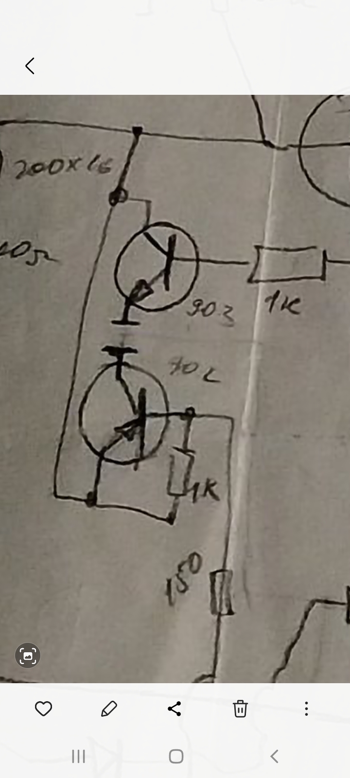

Нет, это совсем не то. Верхний транзистор - защита по току, открывается напряжением с резистора в эмиттере силового транзистора и сажает его базу на "землю". Нижний - в цепи стабилизации по напряжению. Срисовал с БП одного из первых VGA мониторов 640х480, очень большого, "пузатого", кинескоп 70°. Удивился что такой простой БП, да и всё было просто - кадровая TDA1670, строчная MC1391, видеоусилители на транзисторах.
А аналог тиристора выглядит так:

А аналог тиристора знаю конечно, любимая схема Малютки, делали у него на его основе регулируемый источник 0-60 В напрямую от сети. И ещё, перевернув схему, можно получить "обратный " тиристор, коих в природе не существует.

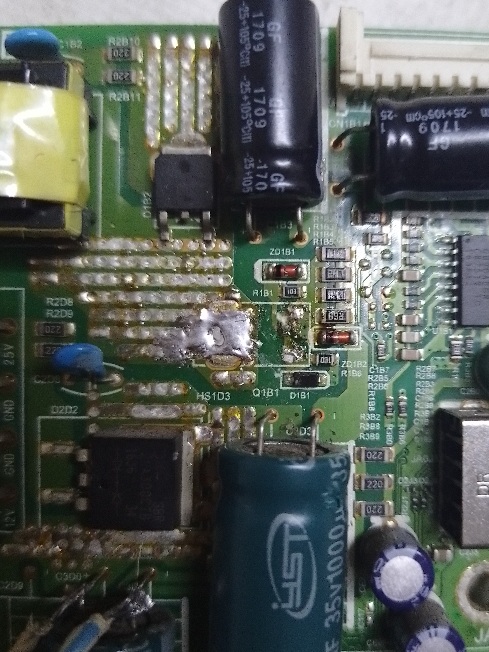

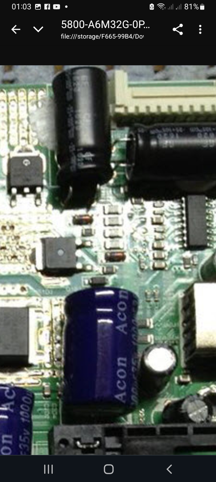

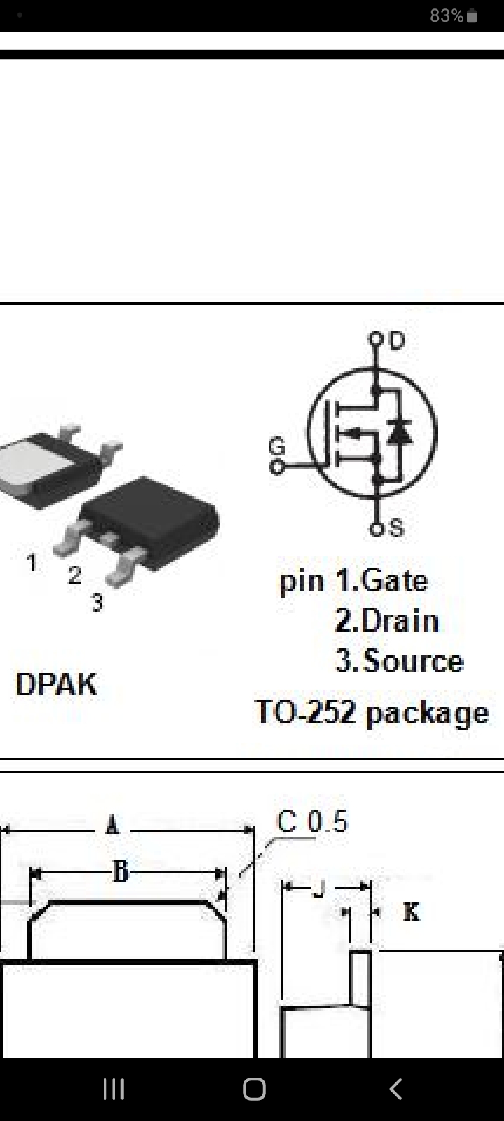

Какой нижний стеклянный диод. Стоит в стоке мосфета BA661В , управляющего. маленьким дросселем . Мосфет снят, думал крякнул, -цел, а диод коротит. Похоже что тут в отличие от БП самовозбуждение, и микросхема CB98AEGN справа к мосфету не имеет отношения, и если диод закорочен то возбуждения не будет.
Хотя какая теперь разница. Запускал " по-гадучьи " одни полосы и пятна.Сказалось что на пенёк экраном долбохозяин ложил. А матрицу уже не отремонтировать. И покупать нет толку, проще новый телевизор купить .

Какой нижний стеклянный диод. .
Чаще всего ставится стабилитрон на 20 В (ну или около того) , для защиты перехода.
Так он стоит одним концом на стоке, другим на минусе. типа "катодного резистора" радиолампе.( и настоящие резисторы там параллельно ему, несколько штук). Это такой маленький на большой ток должен быть, от тока и крякнул видимо.
И если стабилитрон, то в каком направлении
Отпаяю там под ним обозначение должно быть. И стабилитрон ли, и полярность.
По обозначению проще понять, чем по полосочкам
Точно на "стоке"? Для защиты перехода стоит обычно между затвором и землёй.

Похоже что это такая же (по функции)как микросхема в светодиодной лампочке
