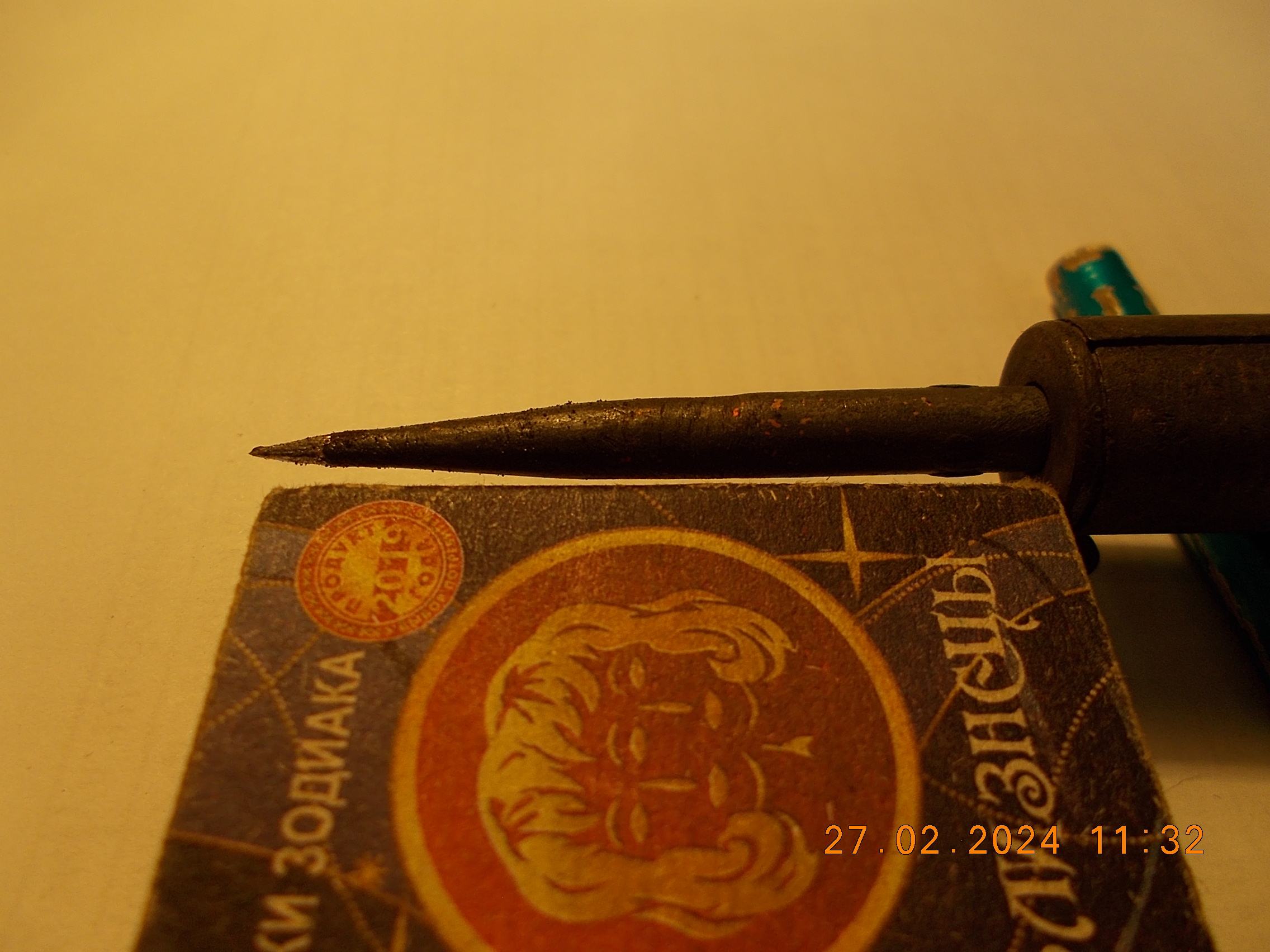

Пришлось показать. Кончик, сейчас посмотрел, меньше 1мм, длина видна на фото... я его не чистил, как было так и сфотал и, кстати, жало не круглое, а заточенное.
https://upforme.ru/uploads/001b/4f/36/24/t782509.jpg
Есть другой паяльник, но сетевой (на 220В) с чуть толстым жалом.  :D

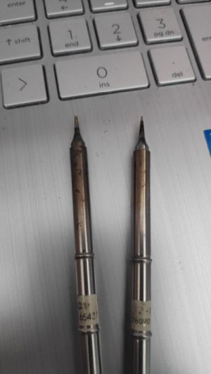

жало поменьше 1 мм
"Сверхтонких" у меня два, C1 и ILS, чаще использую первое, т.к. второе уж очень тонкое  :)

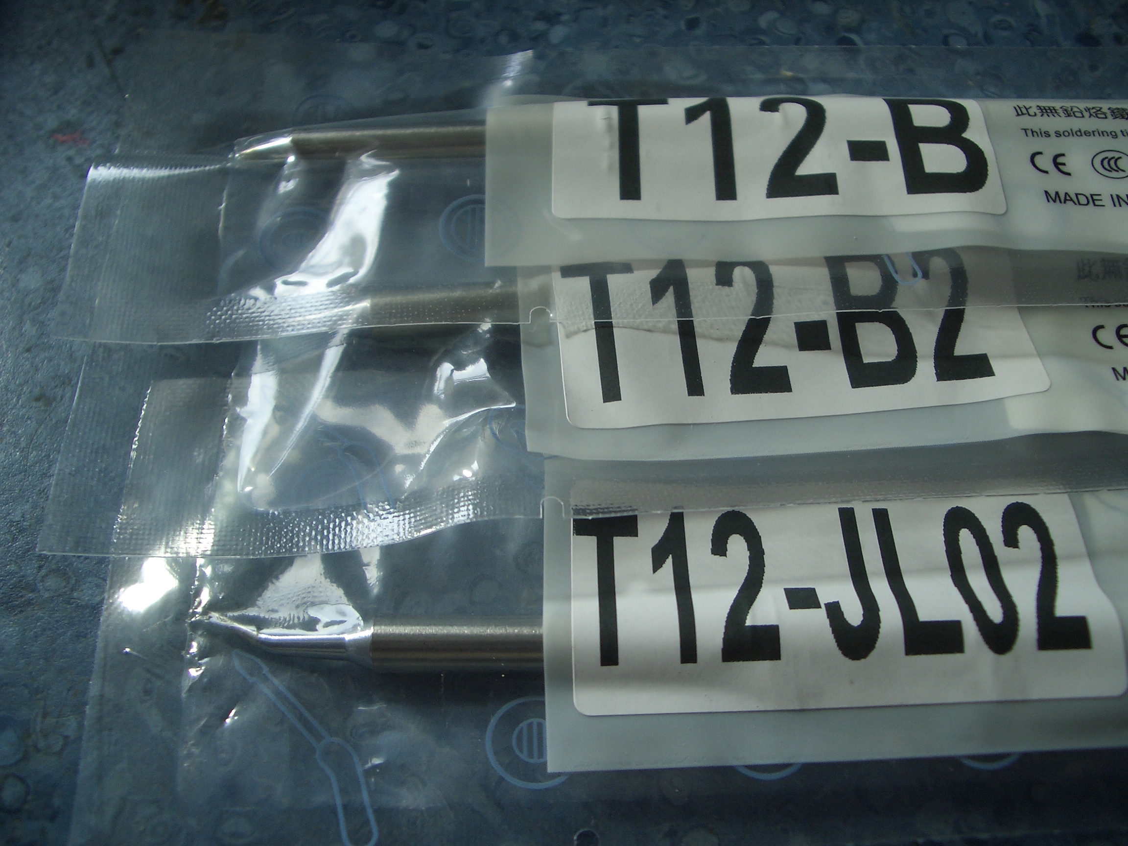

докупил еще 3 жала к Т12 - JL02, B2 и B.
и почему то В3 и В4 часто у продавцов недоступны. распроданы? снимаются с производства?
тонкое у меня J02 - изогнутое. брал чтобы паять микро USB cокеты и прочие мелкие - у них пины короткие, а нужно подлезать и чтобы рядом ничего не греть.
дурь конечно ставить какие-то толстые СМД диоды совсем рядом с пинами. понятно что технику никто не делает сейчас ремонтопригодной.

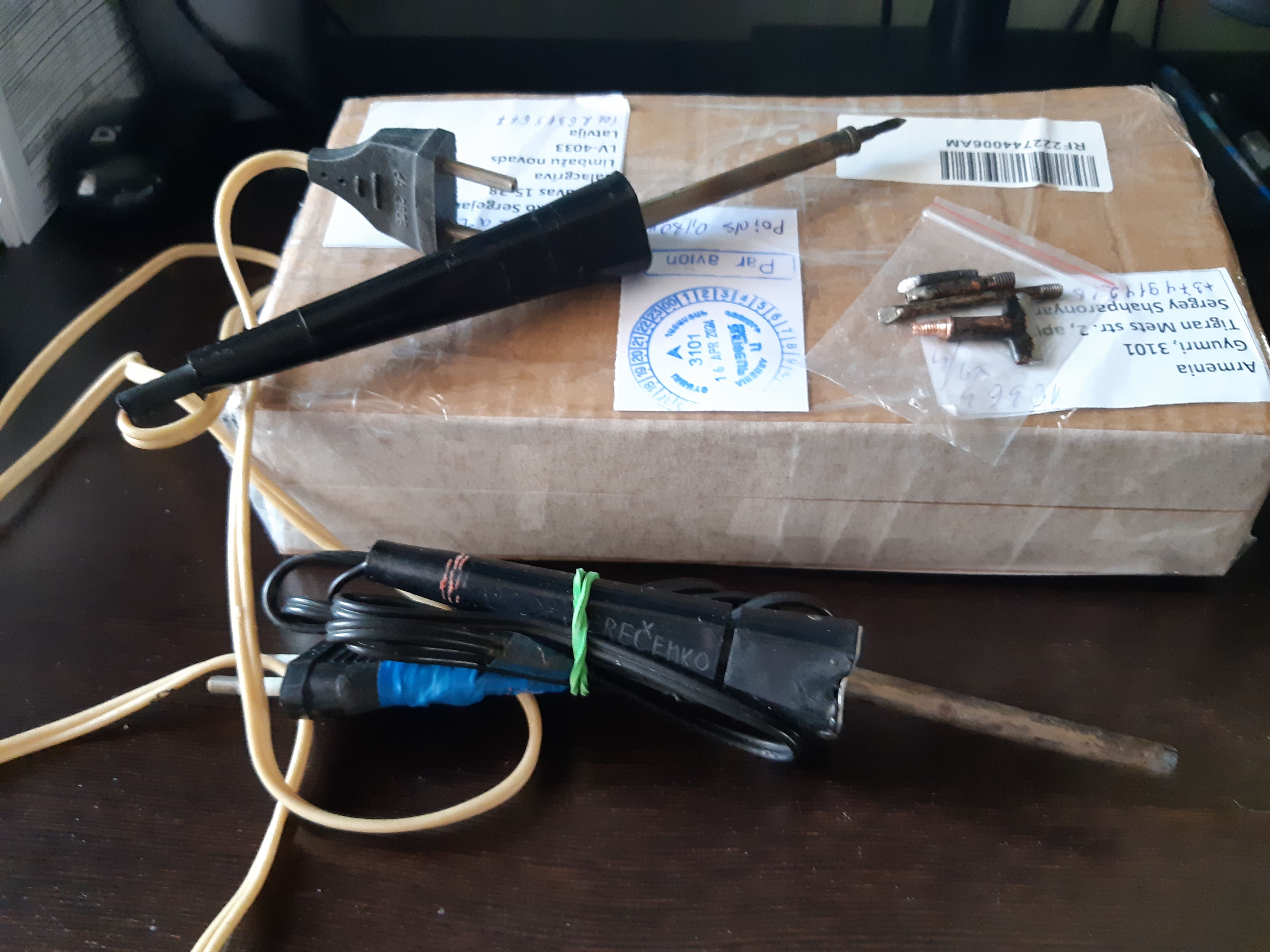

Сегодня получил посылку от SSh. Король умер. Да здравствует король!
https://upforme.ru/uploads/001b/4f/36/25/t887812.jpg
Огромное спасибо, Сергей https://san2.ru/smiles/thank-you.gif. Интересно, что у Вашего паяльника жало на резьбе, а у моего просто вставлялось в нагревательную трубку. При этом клейма завода-изготовителя одинаковые.

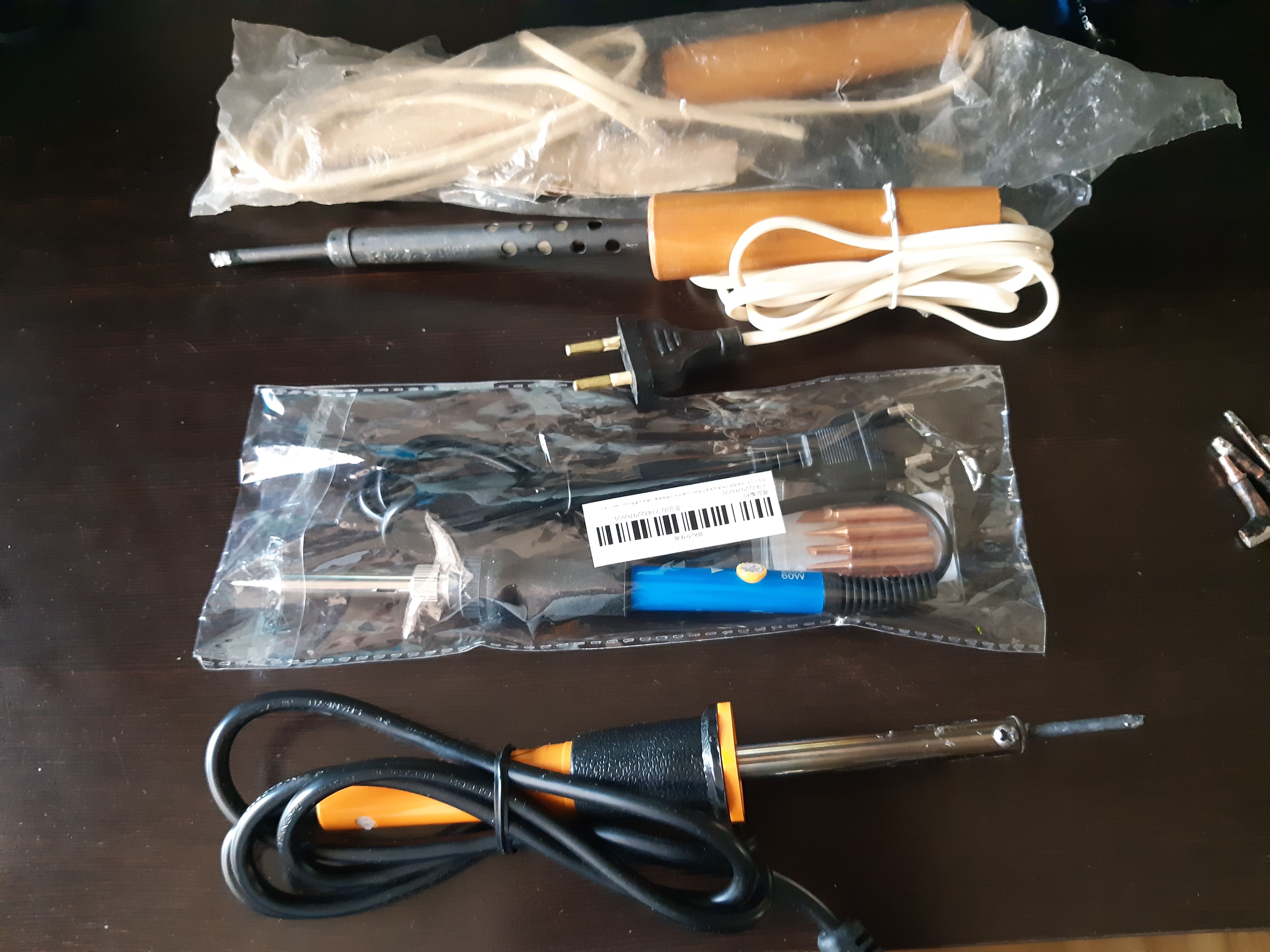

Ну вот. В жизни у меня столько паяльников не было  :) .
https://upforme.ru/uploads/001b/4f/36/25/t154834.jpg
Второй снизу - купленный совсем недавно на Али. Кто ж знал, что тёзка сделает мне такой королевский подарок.
А нижний - куплен в местном магазине из расчёта того, что "белое" жало по диаметру почти соответствовало жалу из сгоревшего. Сейчас как раз от старого и вставлено. Кабель у него совсем дубовый...

ну вот пожалуй на этом я и остановлюсь. все хотелки закрыты, по Т-12.

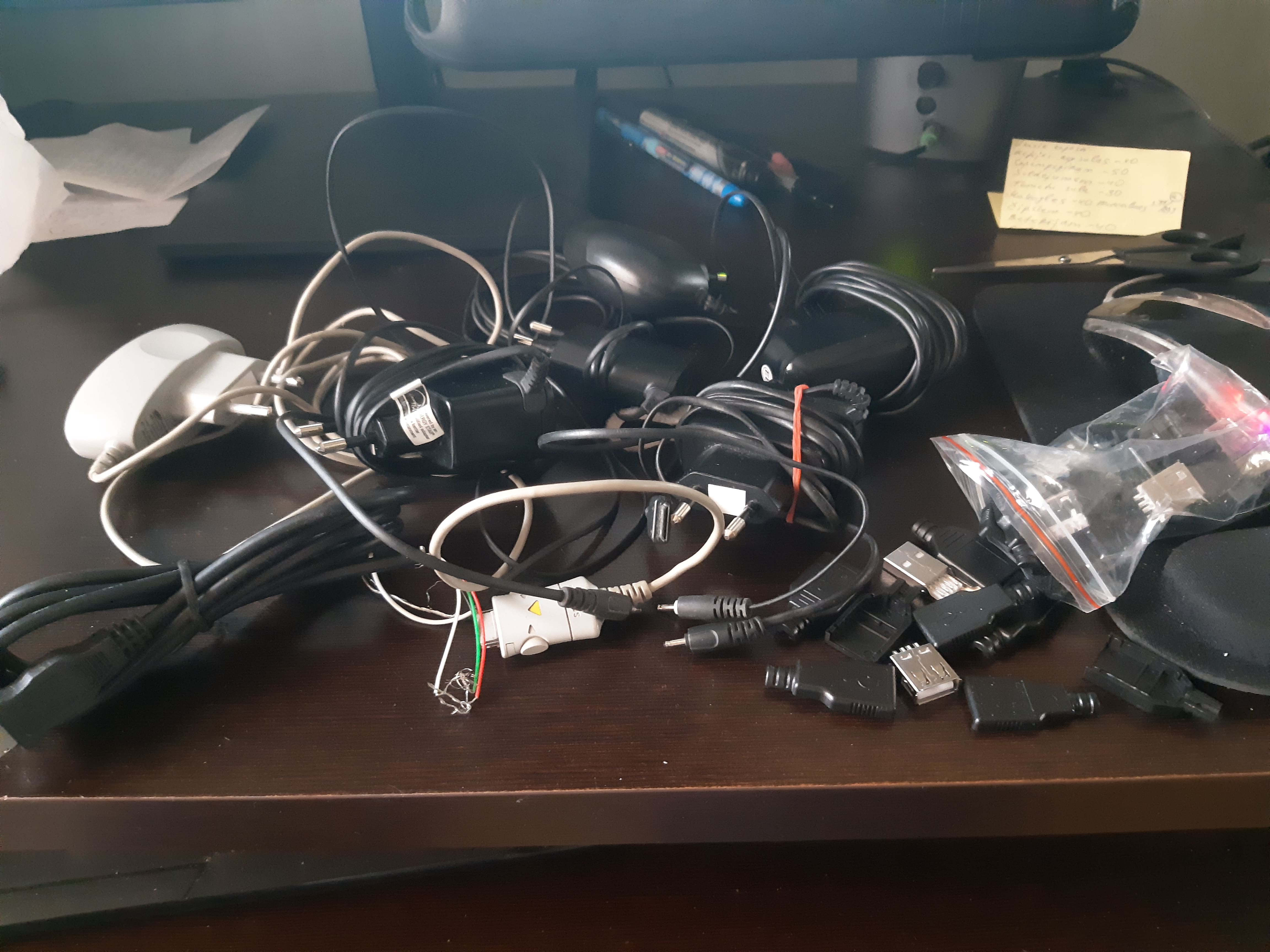

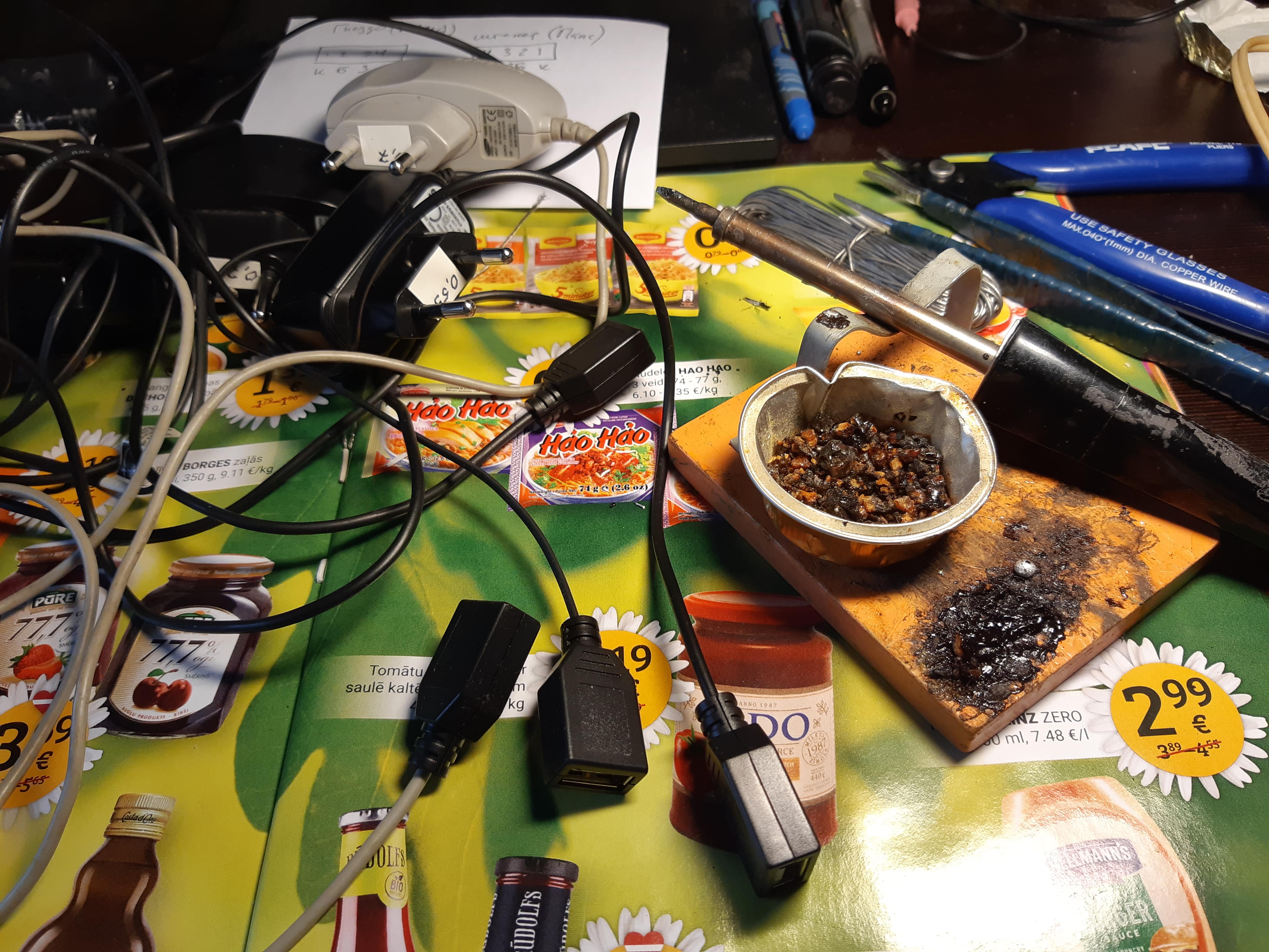

Три дня назад наконец-то подержал в руках(ке) подарок от тёзки из солнечной Армении. И вставленное жало как раз пригодилось по роду работ. Собралась куча зарядников от старых мобильных телефонов, которые не использовались и со своими штекерами никуда не годились. В свою очередь надо было организовывать питание светодиодных лент с ЮСБ штекерами и прочих приблуд с Али. Заодно провёл ревизию по выдаваемым токам. От 330 мА у старых до 2А у новейших, для смартов Самсунгов.
https://upforme.ru/uploads/001b/4f/36/25/t780021.jpg
Папы - мамы ЮСБ были давно заказаны и получены с Али.
В результате всё стало красиво и юзабельно
