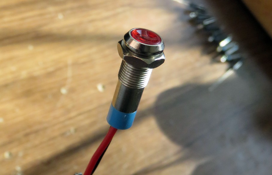

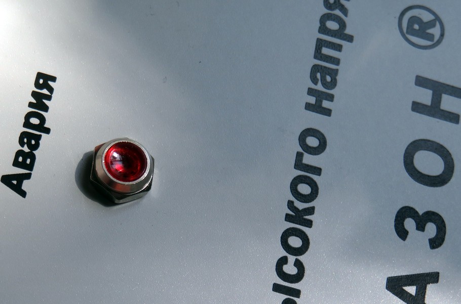

На Али регулярно покупаю светодиодные индикаторы для своих приборов.
https://upforme.ru/uploads/001b/4f/36/5/t628855.jpg
https://upforme.ru/uploads/001b/4f/36/5/t768638.jpg

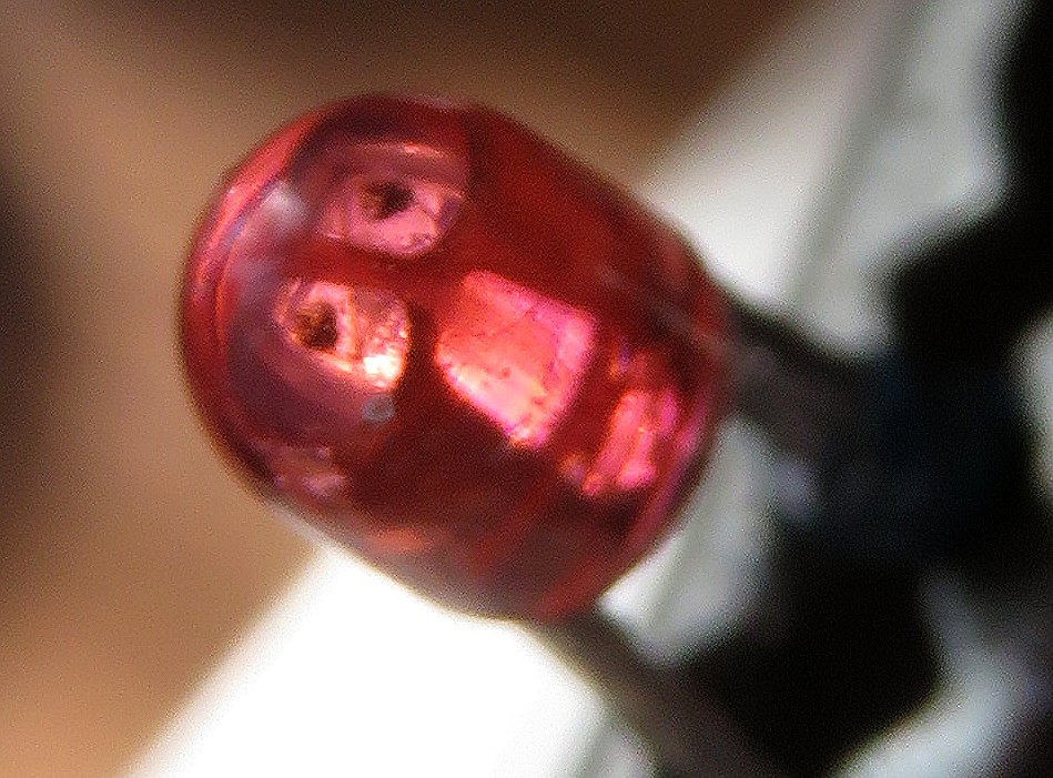

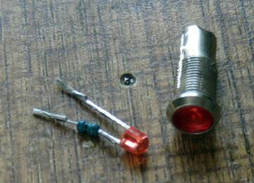

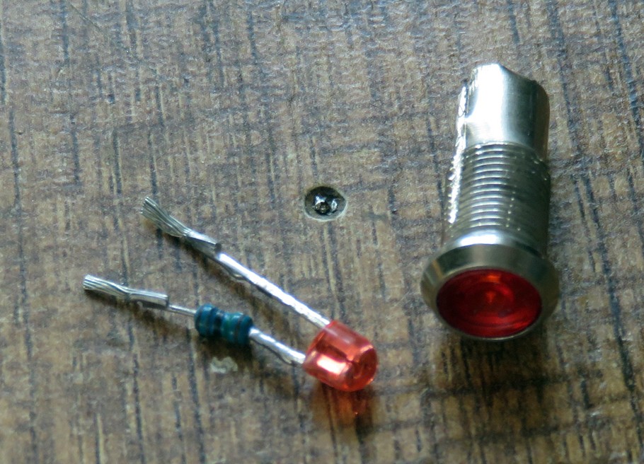

По устройству всё как обычно - два провода питания красный и синий, плюс и минус. А однажды я попутал полярность и индикатор всё равно работал, как ни в чём не бывало? Стало интересно, и я попробовал его разобрать. Ни тут-то было! Никак он не поддавался разборке. Плюнул на эти попытки, но в голове вопрос всё равно свербил
- как такое возможно. И вот случилось ещё одно чудо - один индикатор перестал светить. Здесь уж возникла одна дорога - вскрытие любым образом. И вот результат. Корпус пришлось порушить и диод под мелкоскоп.
https://upforme.ru/uploads/001b/4f/36/5/t543586.jpg
https://upforme.ru/uploads/001b/4f/36/5/t489059.jpg
И этот мелкоскоп показал, что в корпусе светодиода находится их две штуки, соединённых встречно-параллельно. На фото видна одна из тонких внутренних проволочек, соединяющая анод одного с катодом друго. Вторую я тоже разглядел, вращая диод во все стороны, но на снимке она так и не проявилась. Вот так китайцы! Только осталось не понятно, зачем провода питания разного цвета?
Для того, чтобы враг не дремал, а следовал инструкциям. ;) А если серьёзно, то зачем дополнительные виды спаренных проводов производить/приобретать, если чёрно-красных в большом достатке? Нет никакого смысла.
