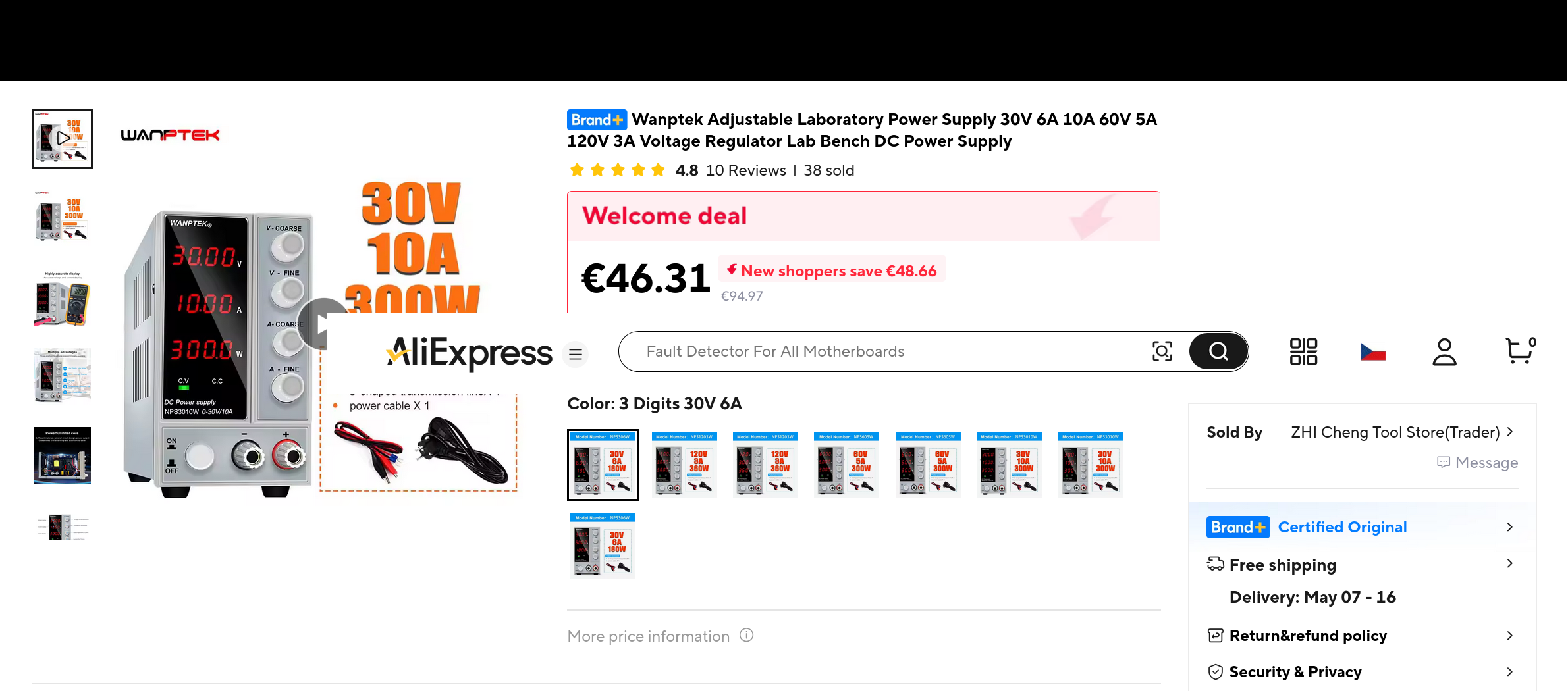

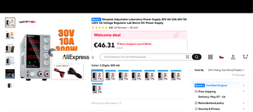

Мне вот такой отдали. Импульсный. Говорят не работает. Ещё не включал.
Маленький, лёгонький. С защитами. Интересно, какие пульсации будут под максимальной нагрузкой.https://upforme.ru/uploads/001b/4f/36/67/t334793.jpg

43141,67 написал(а):
А чего так ?
Такой страницы нет
Но есть много других – начните с главной
1864
43142,73 написал(а):
Такой страницы нет
https://upforme.ru/uploads/001b/4f/36/67/t144012.png

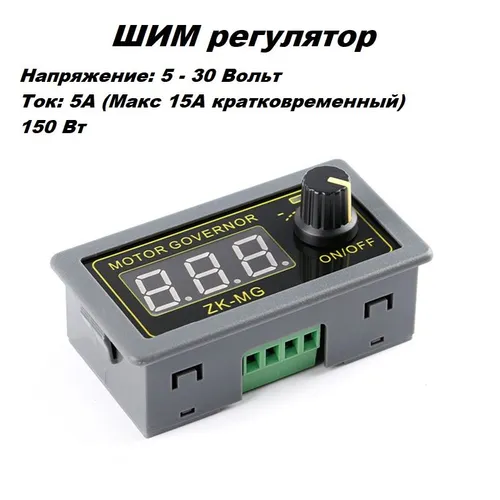

Регулятор напряжения мощности скорости двигателя ШИМ Вход DC Uвх; 4,5 - 30 вольт ток 5А макс ток 15А, в корпусе контроллер коллекторного двигателя постоянного тока
472 ₽
https://www.ozon.ru/product/regulyator- … 564887603/
https://upforme.ru/uploads/001b/4f/36/73/t115289.webp

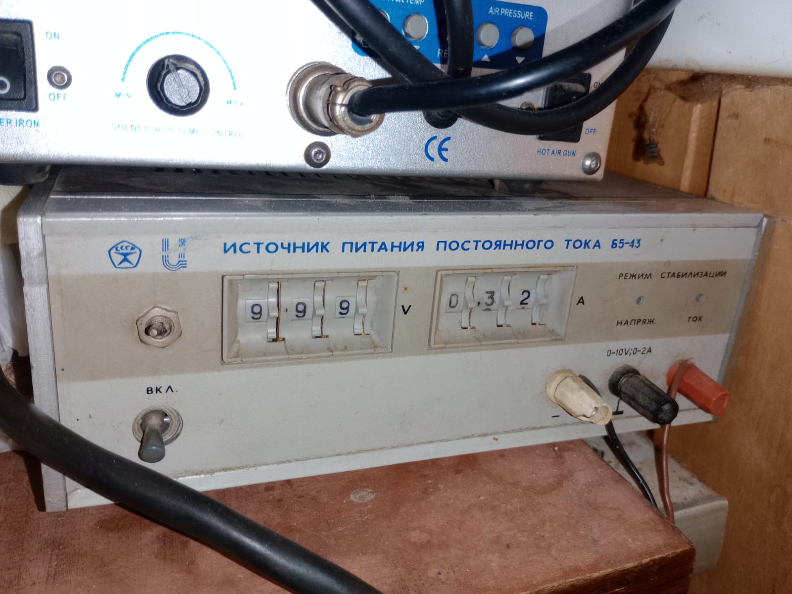

Кстати, у лабраторных блоков питания выход гальванически изолирован от корпуса, у корпуса своя клемма. Вот у моего:
https://upforme.ru/uploads/001b/4f/36/73/t511307.jpg
Выдерните из телевизора антенный шеккер и возьмитесь за штеккер и гнездо. А ведь у телевизора сетевая вилка без заземления.

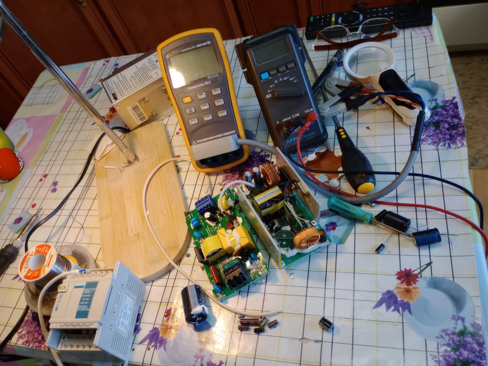

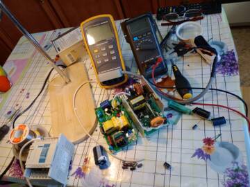

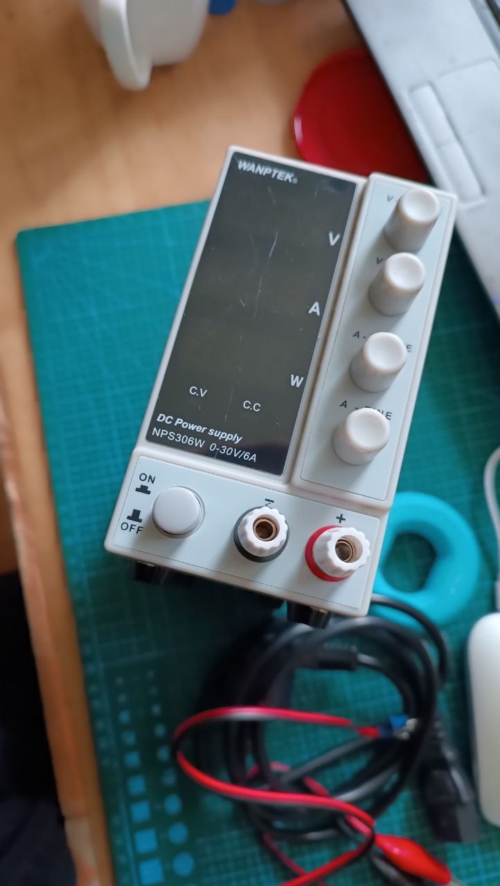

Да, я тут уже выкладывал фотку БП WAGO у меня на столе.https://upforme.ru/uploads/001b/4f/36/73/t250551.jpg

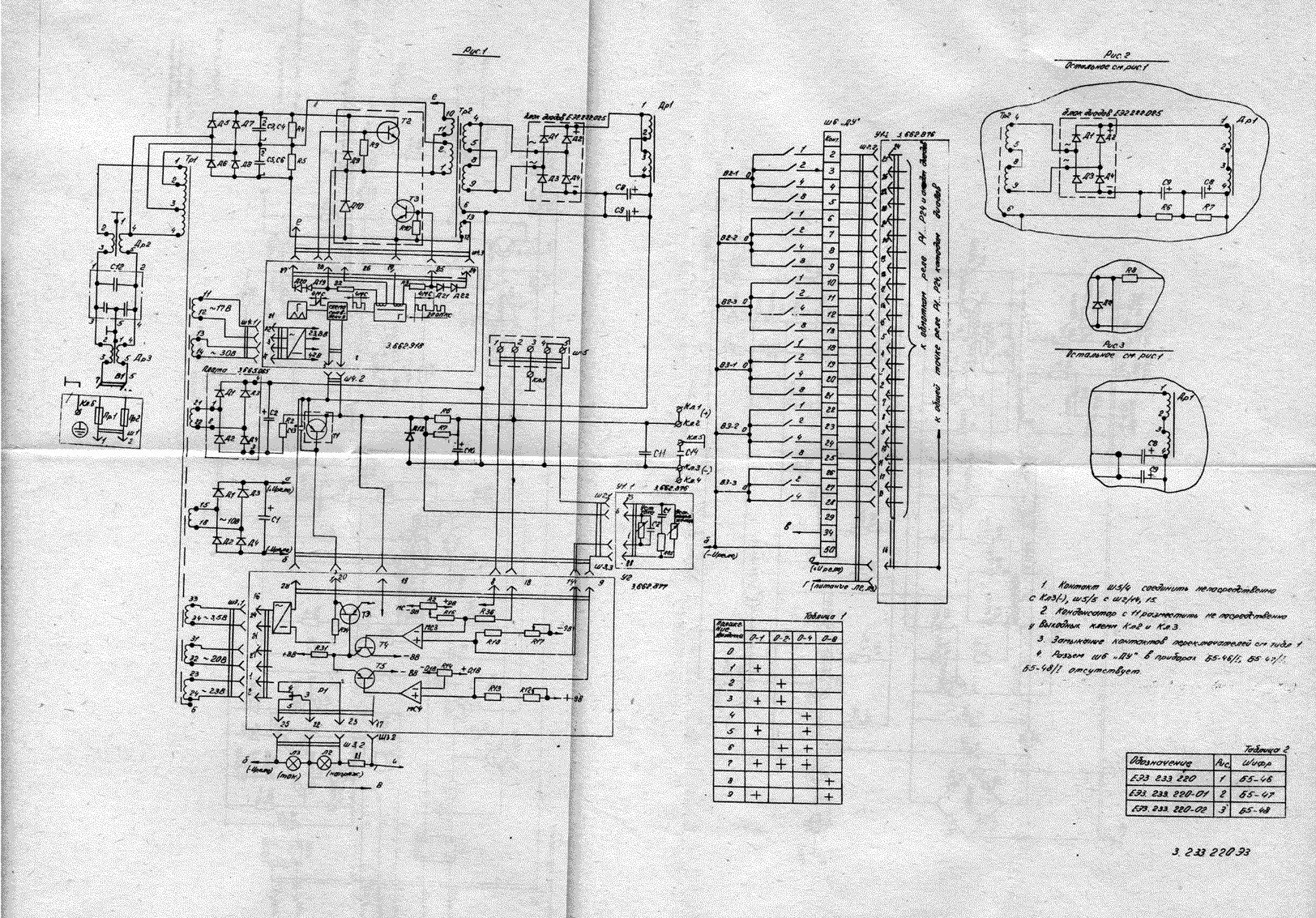

Это понятно, вы в работе этот контакт никуда не подключаете ?
Вот схема Б5-47: https://upforme.ru/uploads/001b/4f/36/26/t544634.gif
Посмотрите на участок схемы, где вилка сетевая... Вот фильтр С12 меня не устраивает совсем. Выше писал, в некоторых случаях случайно на земле может оказатся потенциал 110В, да он слабенький , ущипнёт за палец, но у какого-то блока вышибет порт... ОНО мне надо... нет!
Отдельная песня про Б5-47 (у меня два таких блока) - когда что-то надо оживить и нужнО несколько питаний, включаю 47-й, приходят или жена или дети, и спрашивают "тебе еще долго??"
, у меня оба 47-е  жудко зудят! Я почти привык, а постороннему это по нервам )).
  ПИШУ С ОШИБКАМИИИИИИИИ!!!!!!!!!!!!!!! У кого нервы, не читайте просто, это ж просто!!

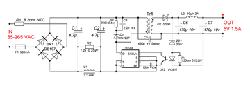

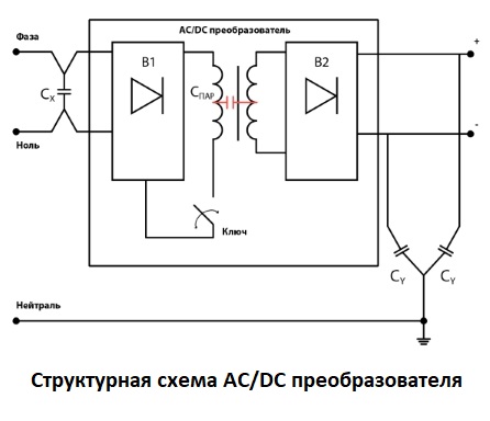

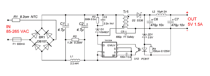

https://upforme.ru/uploads/001b/4f/36/73/t530061.png
Не заряжайте мобильник! В зарядке тоже конденсаторы! Правда, не Y, а зачем-то конденсатор небольшой ёмкости между первичной и вторичной цепями трансформатора. Случайно заметил, и подумал ещё - а нафига?
Отредактировано Eugene (2026-04-26 10:47:32)
))  Не так - "когда будете подключать зарядку, не держитесь за батарею отопления или корпус чайника!"
Вот это тот самый "игрек"  Y
а нафига?
Читайте про Y-конденсатор ... Без него бяда с помехами ВЧ, он заземляет (пытается это сделать)  ВЧ составляющую помех. Да блин  г...вно эти импульсники еще раз говорю!! ))))
  Недаром  ИИ и ИИП  - имеют по две букавки ИИ - ВСЁ это от лукавого !!!!!!! ВСЁ это надо уничтожить )))

В зарядке нет никакого Y конденсатора, ввиду отсутствия земли. Y коннденсатоы всегда парой, оттуда и их название, ибо они своим видом на схеме напоминают эту букву.https://upforme.ru/uploads/001b/4f/36/73/t121836.jpg
И читать мне о них незачем, я это прочитал, видимо, когда вы ещё в детсад ходили.

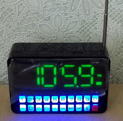

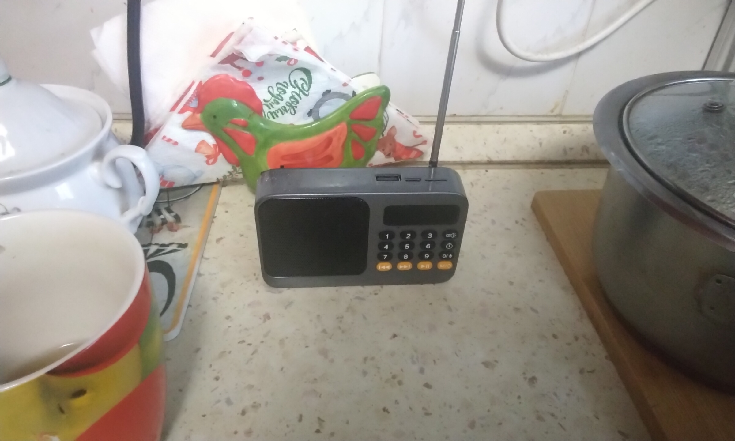

https://upforme.ru/uploads/001b/4f/36/73/t361469.jpg
Вы там что у пшеков слушаете, антироссийскую пропаганду? Тогда даёшь как можно больше помех от ИБП!
А китайский приёмничек только ФМ имеет. Ну и Bluetooth впридачу.

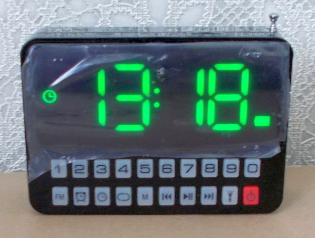

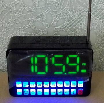

А у меня такой есть, всё в одном,  BKK KK60. И звучит приятно...
