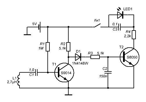

1842
43097,67 написал(а):
А попробуйте пожалуйста поводить этим приборчиком по печатным проводникам импульсных устройств, в которых нет индуктивностей. И в цепях низкочастотных и высокочастотных радиоприёмника при наличие сигнала.
Будет зелёненьким светить ?
Вот его схемка. Как сами думаете, какова его "чуйка"? ;)
https://upforme.ru/uploads/001b/4f/36/12/t450734.jpg
1843
В этой схемке батарейка разрядится.
Какое напряжение окажется на  коллекторе первого транзистора? Если его бета окажется недостаточным, второй транзистор может открыться и без всякого сигнала.
Отредактировано Eugene (2026-04-25 11:28:29)
1844
Батарейку я условно нарисовал. В моём варианте питание идёт от разъёма USB-С. Так что ошибки нет.
Отредактировано angren68 (2026-04-25 11:36:25)

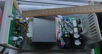

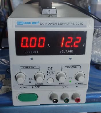

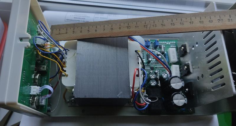

https://upforme.ru/uploads/001b/4f/36/26/t659859.jpg
https://upforme.ru/uploads/001b/4f/36/26/t423734.jpg
Транс-р   Ш-65х38 мм, силовое: 2xTYP3055 , GBU808 , 2x4700x50V .  Реально 30В и 5А. Пока оч доволен, посмотрим дальше...
Отредактировано prusony (2026-04-25 11:42:30)
1846
Я тоже присматривался к такому - недорогой, линейный. А что у него по пульсациям при 2-3 А?
Доложу, пока не измерял.
43115,67 написал(а):
Сзади с вентилятором ?
Есть вентил-р, пашет все время, можно сделать с термодатчиком, но как он шумит , так мой комп стационарный раза в три сильней, потому пока лень.
43118,69 написал(а):
PS-3054D
  Точно 3054  ???  (Не нахожу)  Если без кулера сзади - импульсник скорей всего, это НЕТ! Уже есть самопал на китайских модулях.

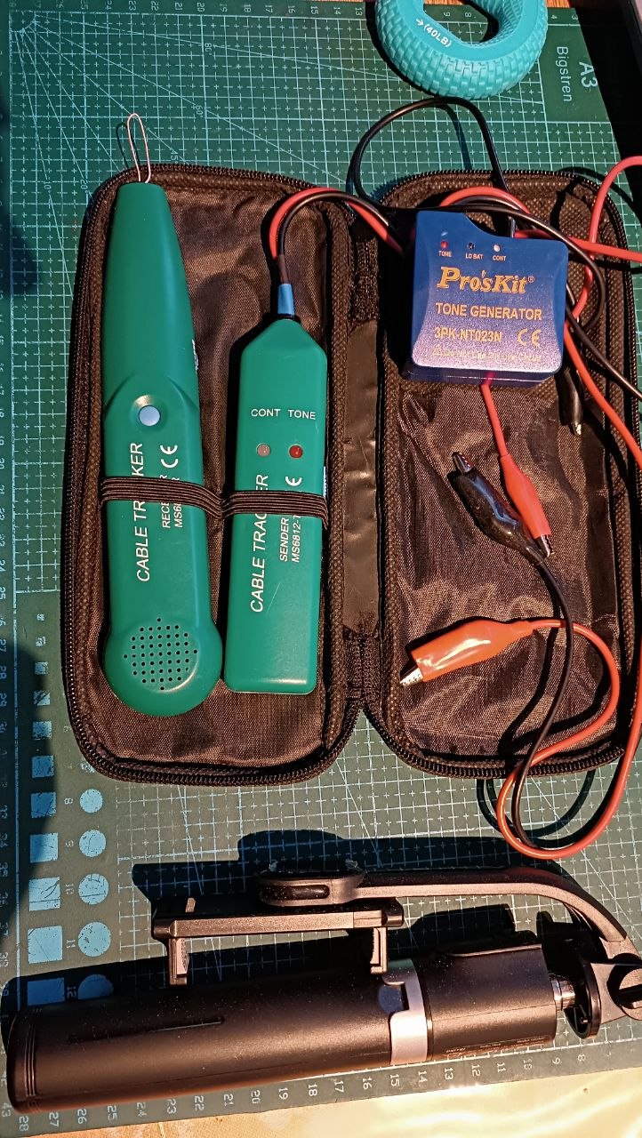

1858
43133,73 написал(а):
трассоискателем с соответствующим звуковым генератором
В слаботочке проблем нет.
Когда в шкаф заходит более тридцати кабелей с датчиков, этот наборчик здорово выручает.
Синяя коробочка из другого комплекта, но работает прекрасно и с этим тестером.
Принцип тот же - индукционный датчик реагирует на десяток килогерц с генератора отправленного в жилу кабеля.
Кончик датчика обломился при падении. Я его заменил на петлю из МГТФ. Прекрасно реагирует.
Но всё это громоздкое. Для плат хочется поменьше.
Я старый пень с кривым пальцем :)  Конечно,  PS-305D
PS-305DM на Озоне
Правда, это DM
Насчет вентилятора - на вашем фото (https://proradio.ixbb.ru/viewtopic.php? … =62#p43108) не видно кулера. И Транс мощный
Отредактировано f300 (2026-04-25 17:08:08)
