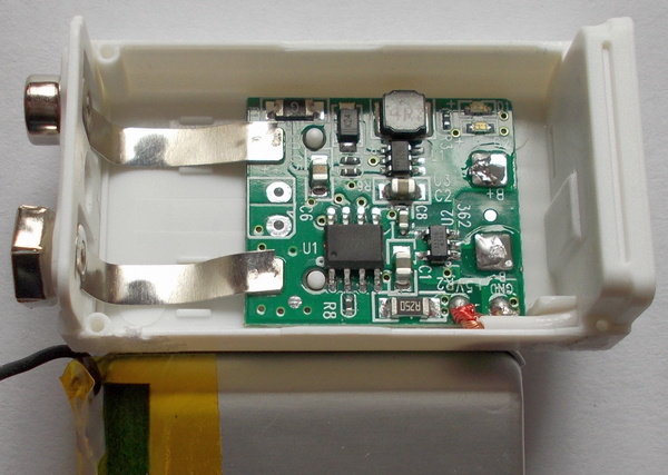

Aka Kasyan недавно разбирал.
Я ещё 2 года назад первые разбирал, теперь другой конструктив изучу... :) Вот платка зарядки, защиты и преобразователя из тех моих. Как видно можно легко добавить по выходу LC фильтр на smd компонентах, тем более, что преобразователь работает на 1,2 МГц. Аккум имеет ёмкость 1200 мА/ч. Посмотрим что запихали в эти...
https://upforme.ru/uploads/001b/4f/36/22/t204977.jpg
А если фильтр снаружи прикрутить ? Без всяких там SMD.
Сильно хуже будет ?
Кому-то будет сюрприз на 80 м (3,6 мГц) и еще на 6 мГц :)
1505
будет сюрприз
Там же корпус Кроны экран. Да и эту мощность излучения на расстоянии метр уловить кто способен ?
Не, пластик.
1507
пластик
Да. Свои посмотрел. Обмотаю их на всякий скотчем алюминькой.
А фильтр додумаю.
Пока на ум приходит дросселёк сдутый с материнки и пара кондёров неполярных по нескольку мкф, всё вместе зажатое между двумя клеммными пластинами от тех же Крон.
По цепям питания пойдет в питаемое устройство, далее - излучится  дорожками платы и проводами в эфир :)
Радиотракт приемника не забьет, но на расстоянии 5-10 м заметно уронит отношение сигнал/шум...
Да, еще и кучку комбинационных продуктов преобразования даст (при удаче) :)
Отредактировано f300 (2025-11-26 19:37:30)

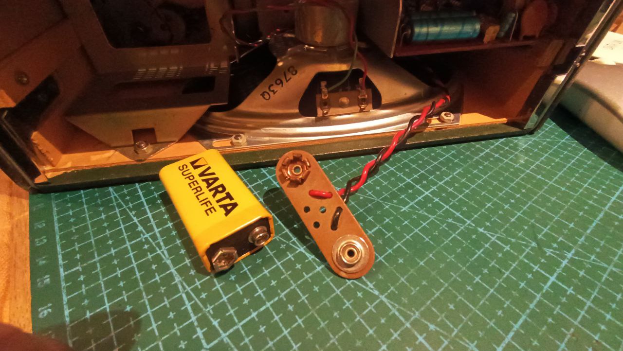

Ну чтож, знатоки Крон !
Подскажите мне пожалуйста, а это что за чудо ?
https://upforme.ru/uploads/001b/4f/36/67/t827790.jpg

Ну чтож, знатоки Крон ! Подскажите мне пожалуйста, а это что за чудо ?
Один Бог знает, каких только вариантов устройства батарей ни выпускалось по миру, и сколько разновидностей их исполнения так и не прижилось.  ;)
Просто батарейная сборка подключается таким разъемом. Крона здесь не причем.
