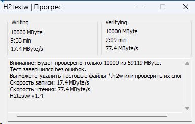

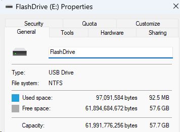

А скорость записи какая
Решил проверить оставшуюся в живых флешку. На ней написано 64GB, система реально показывает:
https://upforme.ru/uploads/001b/4f/36/43/t650443.jpg
Данные полученные утилитой h2testw таковы:
https://upforme.ru/uploads/001b/4f/36/43/t451315.jpg
P.S. Проверял не весь объем, а только 10 гиг, на большее не хватило терпения :)
128
17 - Мб/с - еще куда ни шло, но все равно мало для таких объемов. Предел для них, видимо.
129
Да мне, в принципе, без разницы, все равно пользоваться не собираюсь  :) Для хранения архивов у меня целых 5 SSD, плюс, как уже говорил, облака, плюс доступ к 32 ТБ Synology хранилищу сына. Флешку-же могу подарить кое-кому, но... самовывозом  ;)

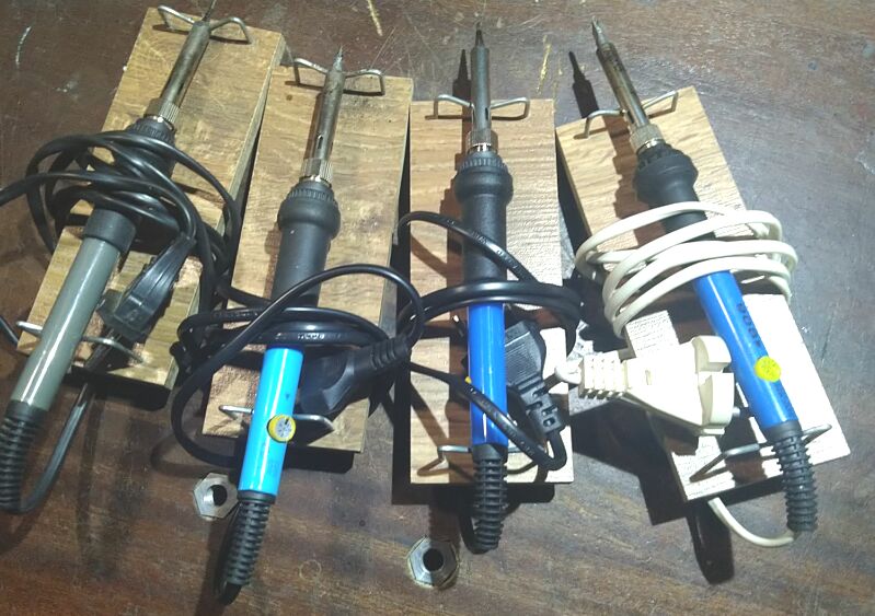

Эта особенность таких паяльников известна. Давно уже с ними работаем.   :)  У всех регуляторы доделаны до нужной кондиции.
У меня какой-то сдвиг по фазе на эти паяльники. Они обычно по 300+ продаются, но иногда бывает дешевеют. И когда я вижу такое паяло дешевле 200р рука сама тянется к кнопке купить. И покупаю…  :D
https://upforme.ru/uploads/001b/4f/36/27/t995296.jpg
Кстати, последний, который получил недавно, абсолютно не перегревается. Или китайцы доперли до правильной схемы, или мне просто повезло.
С некоторых пор медными жалами не пользуюсь. Паяю исключительно необгораемыми. При правильно подобранной температуре паяют великолепно, не горят и грязи никакой нет.

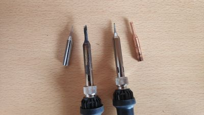

На фото паяльники с родным и замененным на медное жалами. Оба использовались прибл. одинаково. Родное как новое, медное успело изрядно обгореть. Справедливости ради скажу что родным жалом паять несподручно. Мне лично удобнее всего паять жалом типа К, которым оборудованы все мои паяльники Т12, хотя имеются в наличии и другие, но я ими пользуюсь очень редко.

На фото паяльники с родным и замененным на медное жалами. Оба использовались прибл. одинаково. Родное как новое, медное успело изрядно обгореть..
Я сравнивал не с "необгораемыми", а с советскими. Есть возможность сравнить.

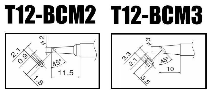

Тоже нравилось то жало, но теперь я перешёл на жала типа BCM - микроволну. Паяю исключительно ими. На Т12 стоит ВСМ3; на W802 (там жала 900-серии) наконечник типа ВСМ2.
https://upforme.ru/uploads/001b/4f/36/12/t755185.jpg
Не зря у них цены поболее цен на другие жала.

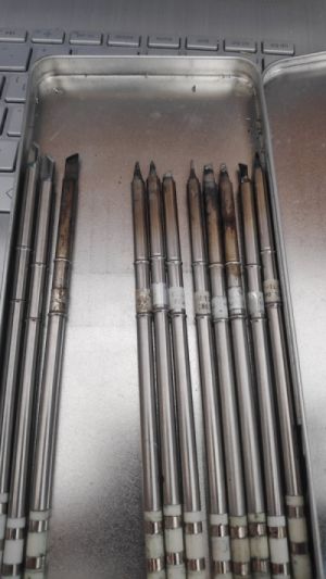

Поэтому и использую Т12, жала (картриджы) меняются, как говорится, "легким движением руки" и греются секунд за 10.
ВСМ3
Надо будет попробовать, такого у меня нет. Вот мой набор. Слева 2 новых, запасных К и одно не для пайки, подплавить что-нибуть

На Т12 стоит ВСМ3
При работе с "многоножками" TQFP, и более мелкими, я бы посоветовал всё же ВСМ2. Просто для Т12 ВСМ2 у меня в данный момент времени отсутствует. Есть где то, найти не могу. Выручает то, что есть на другом паяльнике. ВСМ3 тоже неплох. Очень удобно выпаивать 0603, 0805. Из за "ванночки" в жале деталька в неё погружается, и одновременно два конца детальки греются. При некоторой сноровке детальки на "ура" уходят, если не "слоновий" припой. :)
P.S. Под влиянием темы купил себе сейчас Т12 ВСМ2 ...

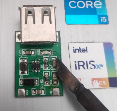

управляюсь и любимым SK
Также и жало типа К позволяет, приложив его сбоку вдоль резистора или конденсатора, выпаять детальку  :) Вот так:
https://upforme.ru/uploads/001b/4f/36/43/t517869.jpg
Для мелких SMD-шек имеется в наличии мелкое К-жало (KU) ;)

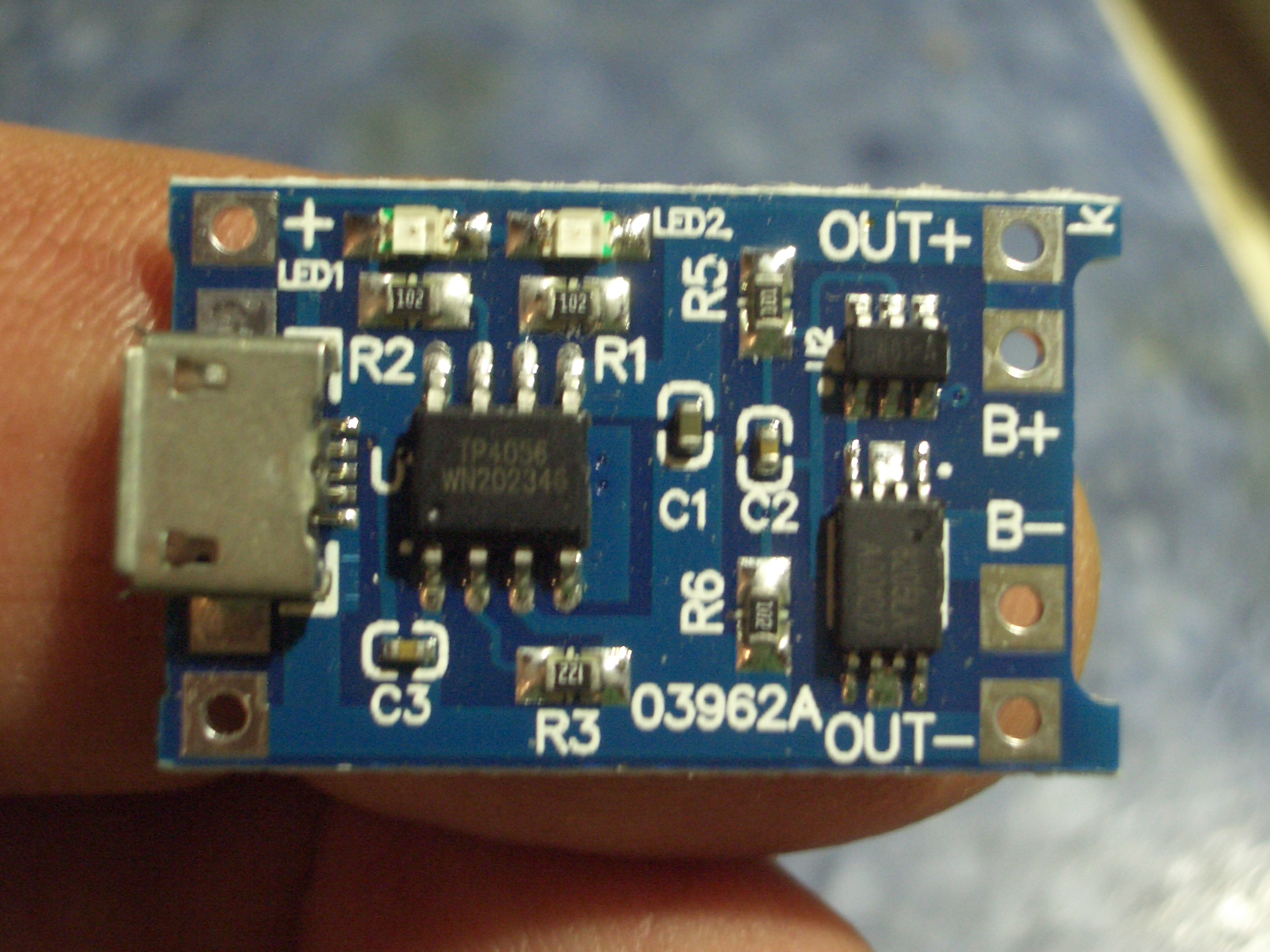

доехали зарядочные платки. микро USB. два леда на платке - очень приятная индикация. буду вставлять в температурную станцию. убрал все лишнее что торчало от холдера под две АА.
крышечку просто приклеил. так что аккум внутри уже давно стоит.
