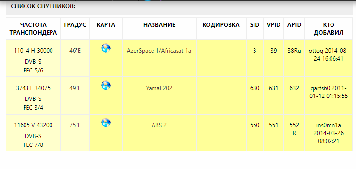

1. Работает ли сейчас реально Ямал 202 / 601, 49° в.д. ( диапазон
C ) https://www.frocus.net/main.php?lng=ru& … &sp=49
При попытке поймать- в ожидаемой точке увеличение мощности до 67-69 и отдельные "жёлтые " проблески качества.
2. Мог ли мешать одноэтажный дом в паре метров и дерево метрах в десяти.
3. Есть ли  реально на этом спутнике телеканал "Звезда".
4. Был ли этот канал на ЯМАЛ 401, 90° в.д. https://www.frocus.net/main.php?lng=ru& … &sp=90
, когда исчез и исчез ли.
5. На каком спутнике ещё есть этот канал.
Комментарий. Добавил в приставку -ресивер наших домашних кроме спутниковых ещё  каналы эфирного цифрового телевидения( у них такая приставка, чего ранее не знал). С целью чтобы не был нужен для этих каналов отдельный телевизор, который таскаю каждый год   с работы, это накладно и неудобно.
И после этого исчезли эта самая "Звезда" и некоторые другие каналы. Не могло же быть это оттого что я добавил эфирные.
Не знаю, как вы там что добавляли, не стану по пунктам расписывать. Как обычно, все всё должны знать априори, если вы что то вякнули. И на каком оборудовании это произошло, мы тоже должны угадывать?! Самое смешное, что ты считаешь, что я тебя просто мечтаю только и унижать... Да мне это нахуй не надо. Ты просто постоянно тупишь, в том плане, что считаешь, что весь мир существует только ради того,  чтобы тебя унижать. Да нахер это "миру" не нужно!!! Ух, высказался...
Так вот. Ни один канал со "Звездой" ниоткуда не ушёл. Все "косяки" ищи в своих ручонках!!!
Спасибо, помог. (Моему ангельскому терпению тоже приходит конец).

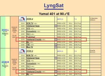

https://satsis.info/catchanell/chanell/Zvezda
https://upforme.ru/uploads/001b/4f/36/2/t231489.png
Ну и где же ту исчез- не исчез?

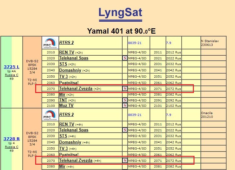

по соседству с 90° нигде его нету.чтобы я мог "ручонками" сбить. А смотрели именно с этого направления. И находил в поиске его там и только там(на ЯМАЛ 401, 90° в.д., нужно обязательно повторить, иначе сейсчас придолбитесь)  .а сейчас нет.

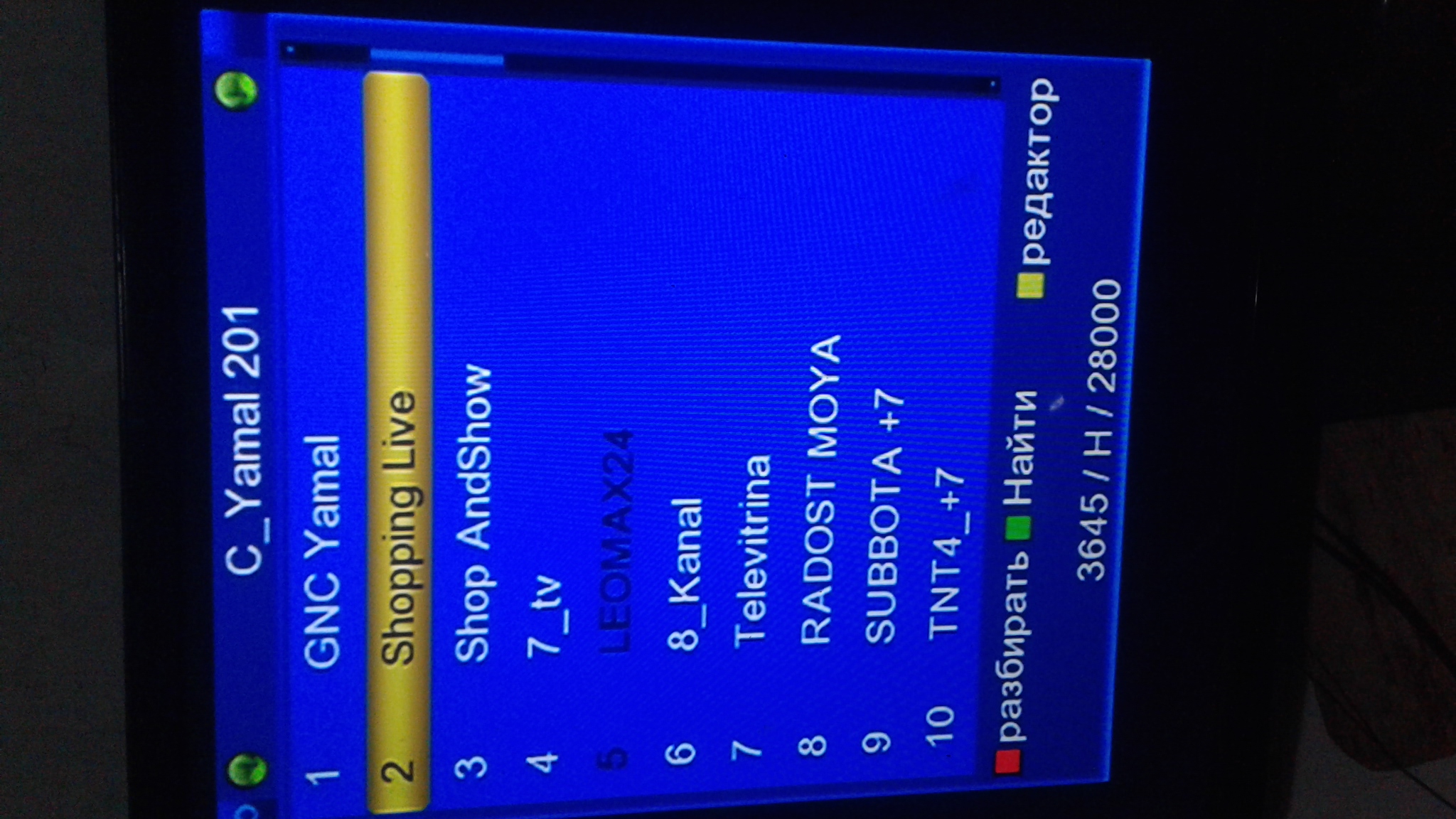

завтра днём посмотрю. Рассмотрю эти закорючки. Раньше если на лицевой панели было русскими буквами написано было -"Рассвет-307", то всё понятно было. А сейчас разглядывай, как блох в микроскопе.(За щипок щипком).И ПРИЧЁМ ТУТ ТАК УЖ ОБОРУДОВАНИЕ!!!!!!!!!!! Во всяком случае на моём OPENBOX GOLD MX7 та же картина.
Перевести4
https://upforme.ru/uploads/001b/4f/36/12/t440898.jpg
https://upforme.ru/uploads/001b/4f/36/12/t669984.jpg
Отредактировано angren68 (2024-01-03 23:38:16)
Ну вот, совсем другой табак. Спасибо, завтра буду терзать эти транспоздеры транспондеры.
А почему же на фрокусе его нету?

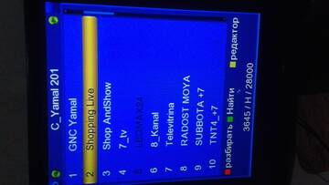

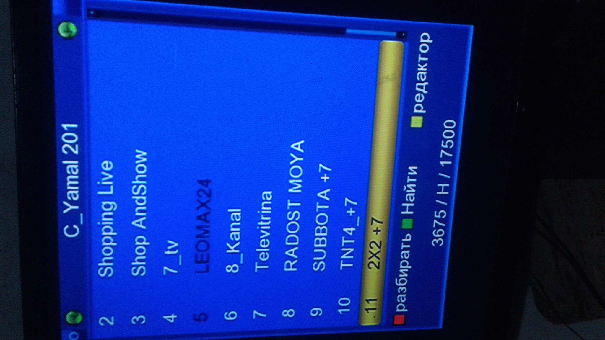

вот что смотрится у нас по этому направлению
https://upforme.ru/uploads/001b/4f/36/2/t765537.jpg
https://upforme.ru/uploads/001b/4f/36/2/t149945.jpg

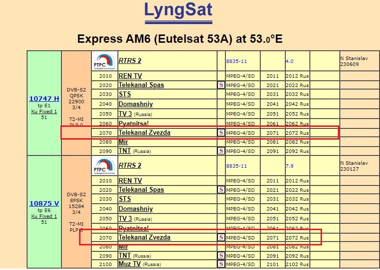

а вот на диапазоне Ku - на работе у меня такой- ни разу "Звезду" не удалось поймать...

Возможно, наполнение транспондеров изменилось на Ямале. Судя по скриншотам, которые вы сделали, вы видите те два транспондера, которые вещают в DVB-S. Если вы ничего больше не словили, значит, что ваш ресивер не видит DVB-S2. Только DVB-S. На Ku диапазоне очень мало вещания осталось на DVB-S, потому вы и там ничего не словили.
Ищите ресивер с DVB-S2.
Вот постоянно обновляемый ресурс с данными по всем спутникам. https://www.lyngsat.com/
Там частоты транспондеров, и поляризация, и виды кодировки... Короче, всё в одном месте.
P.S. Кстати, надпись Yamal-201 не пора ли уже на Yamal-401 поменять? А то Ямал-201 ещё в 2014 году перестал работать...

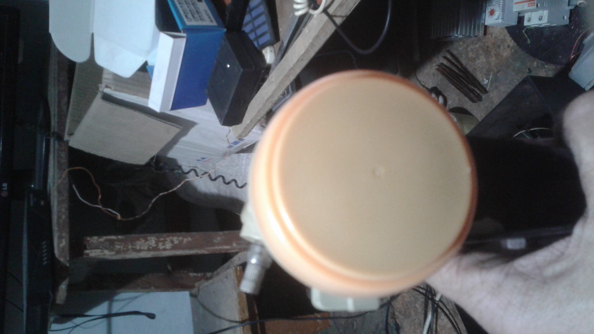

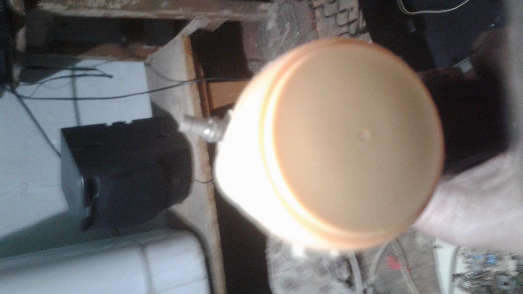

https://upforme.ru/uploads/001b/4f/36/2/t521177.jpg
https://upforme.ru/uploads/001b/4f/36/2/t920533.jpg
надеюсь здесь видно,(по штеккеру, или как правильно назвать его) как повернулся на 90 градусов ( примерно). при таком повороте H и V
меняются местами (проверено).А можно повернуть градусов на 20-30, отыскивая лучшее положение.по-заводски  оно крутилось так немного, а у меня вкруговую.Зачем вкруговую ? Удобнее как то...

самый мощный и самый бесполезный.Кроме песнопений президентам ничего. NSS-12, 57° в.д.и то полезнее. там в короновирусное время онлайн школа на узбекских каналах была.
Вот я и пишу - ваш язык - КОСНОЯЗЫЧИЕ сплошное!!!

Скажу что повторяете азбучные истины... НО! Это в случае с ЛИНЕЙНОЙ поляризацией!!!
так же и с фокусным расстоянием. В геометрическом фокусе параболы, который вычисляется формулами высшей математики аналитической геометрии фактический фокус будет только для бесконечно удалённого источника. А расстояние до спутника не бесконечно, да ещё и разное для разных направлений. Или не так? тогда возьмите лампу, вогнутое зеркало и сконцентрируйте лучи на разных рассояниях от лампы. Поэтому и фокусное расстояние имеет смысл подкорректировать больше, чем это предоставляется "по заводски".
А вот это на практике никак не влияет. На заводе производят так, что уж фокус-то "лучше" уже не настроить!!! Ваши "измышлизмы" бредом не то, что попахивают! Как можно сравнить эксперимент с лампой, вогнутым зеркалом, когда в лучшем случае, можно устроить удаление от лампы, к примеру, в 100 метров... Расстояние до спутника "не бесконечно", но всё же - 38000 км, что в 380 тысяч раз больше, чем 100 метров...
Похоже, вы совершенно не понимаете понятие "бесконечно" малых и больших величин в расчётах.
вот с R и L  сложнее, будет ли оно от поворота меняться...врядли. про пластину, которая в конвертере, я знаю.
Диэлектрическая пластина в конвертере как раз играет роль преобразования линейной поляризации в круговую. При круговой поляризации ( R и L ) фиолетово, какой угол поворота вокруг оси у конвертера, не влияет никак.
"Круговые" и "линейные" конвертеры могут принимать сигналы и с той, и с другой поляризацией, но уровень сигнала разнИтся на 10-15 dB, если принимать на линейную головку сигнал с круговой поляризацией, или наоборот, что в случае с приёмом от спутника, ставит крест на "взаимозаменяемости". Либо то, либо другое.
