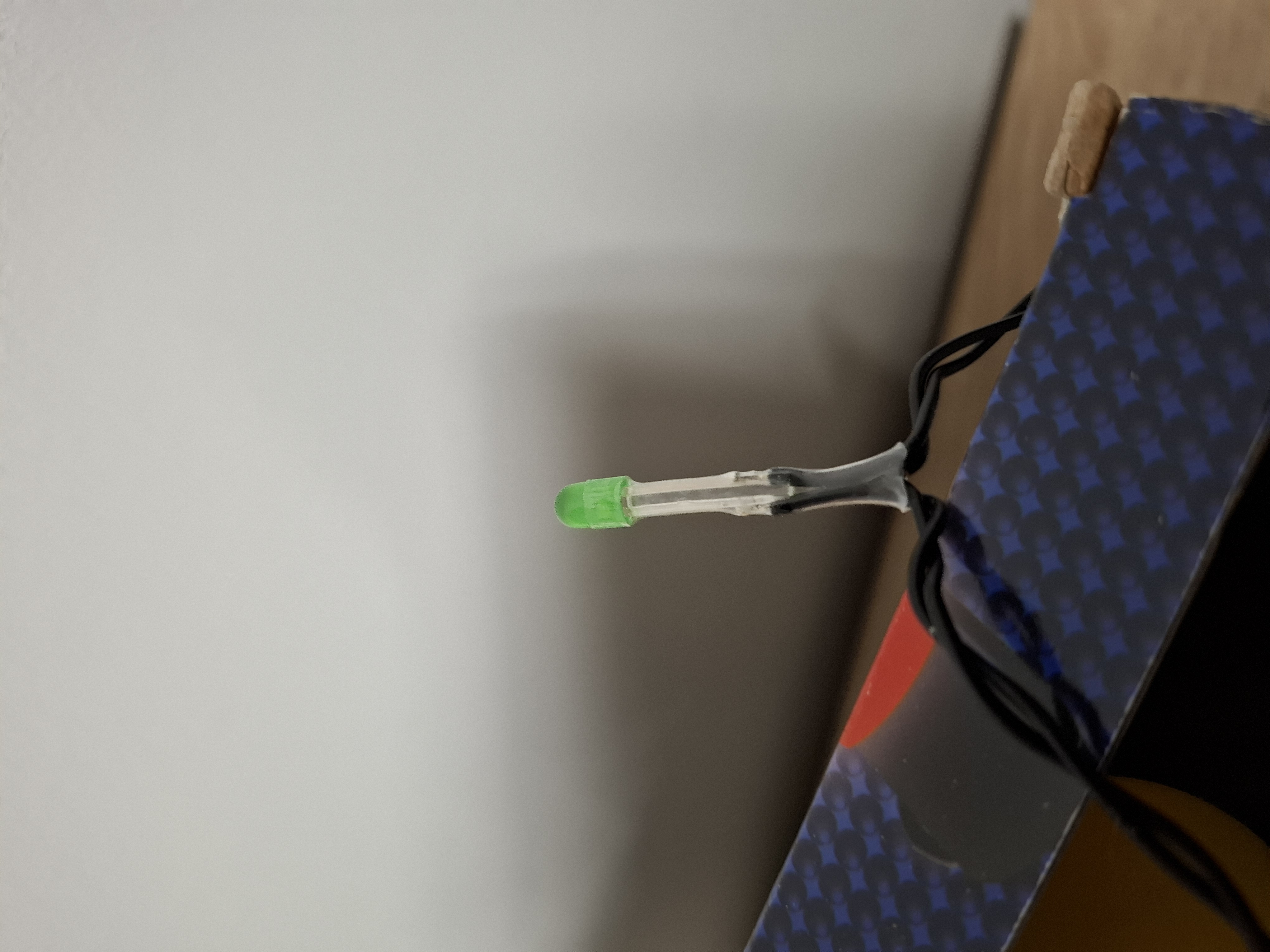

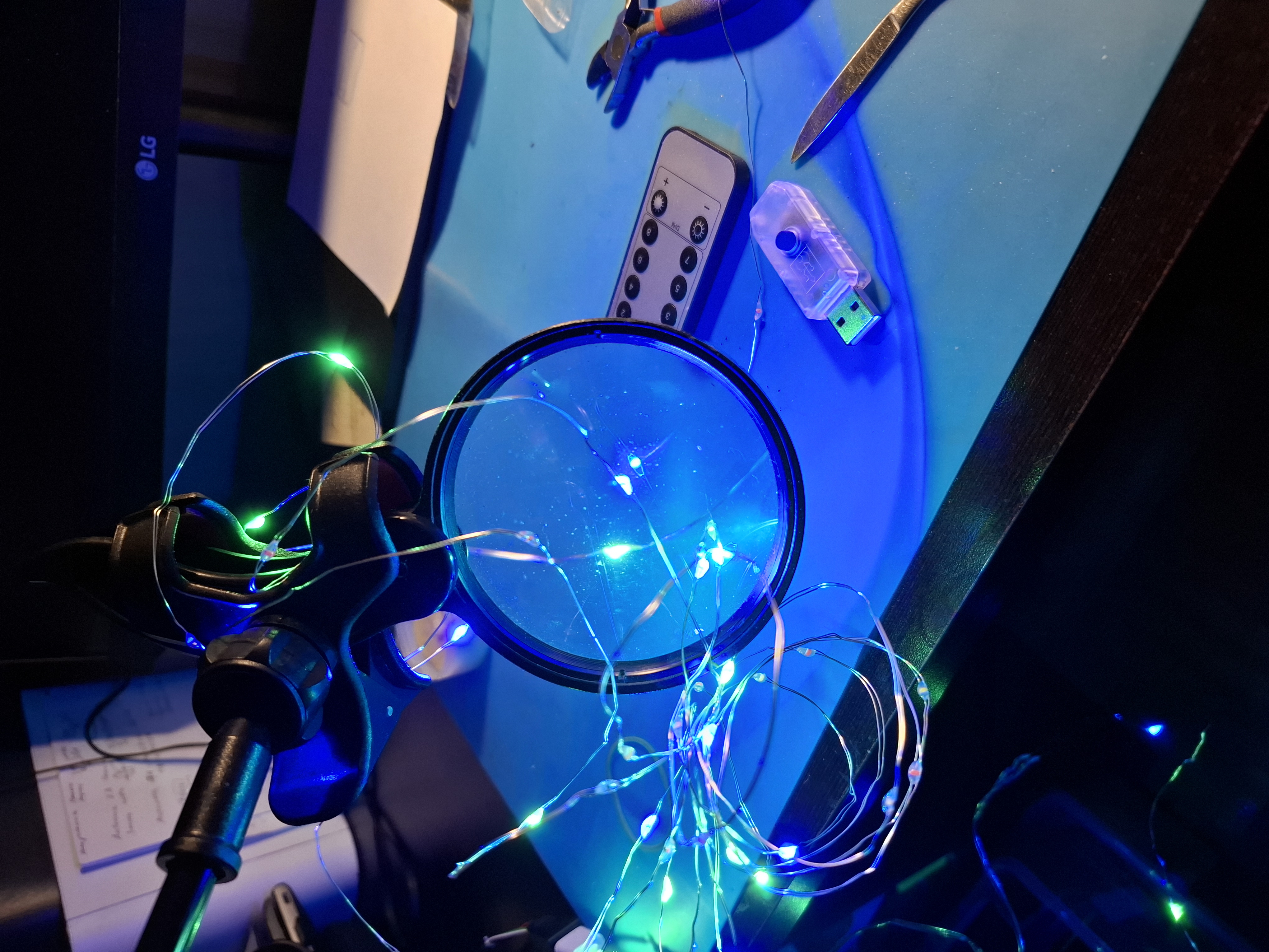

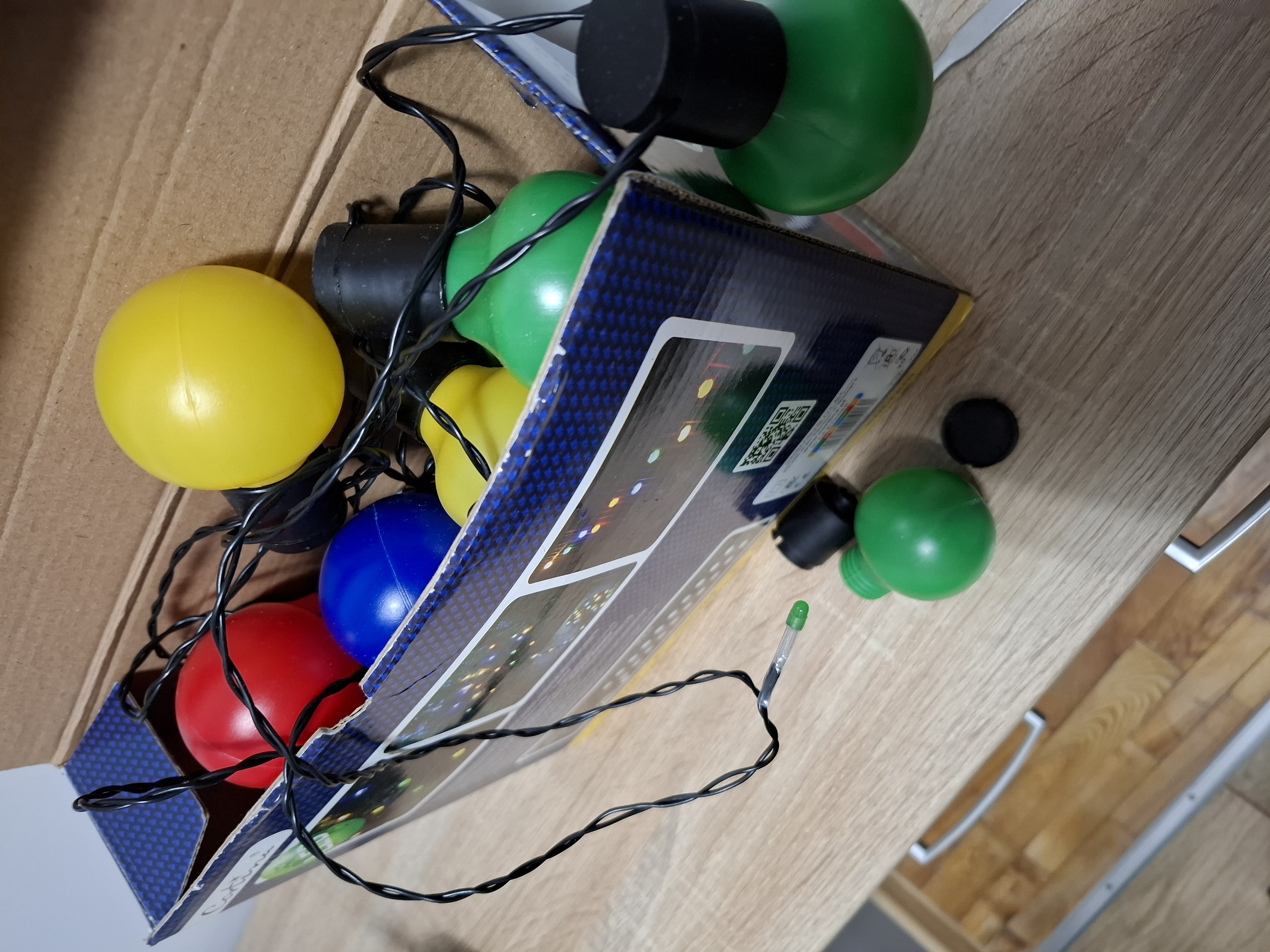

вчера проверял - работала. А сегодня (хорошо что ещё раз включил) хрен вам  :( . На выходе той коробочки с кнопкой, которой можно переключать режимы вместо пульта ДУ, по нулям.
Вспомнил что есть 5-метровая, с такой же коробочкой, которая лежит без дела. Сегодня перепаял - ейоная заработала. Ну, думаю, подпаяю к выводам пятиметровой, оставшейся без
управления, ЮСБ разьём - пусть постоянно горит. Сказано - сделано.
А вот фиг вам - почему-то горят только синие и зелёные "капельки" (наверное светодиоды?) а красные - нет.
https://upforme.ru/uploads/001b/4f/36/25/t248757.jpg
Неужели коробка эта какой-то модулированный сигнал подаёт, который светики распознают?
Я не врубаюсь - на выходе коробки управления всего два провода  :| .
https://upforme.ru/uploads/001b/4f/36/25/t124340.jpg

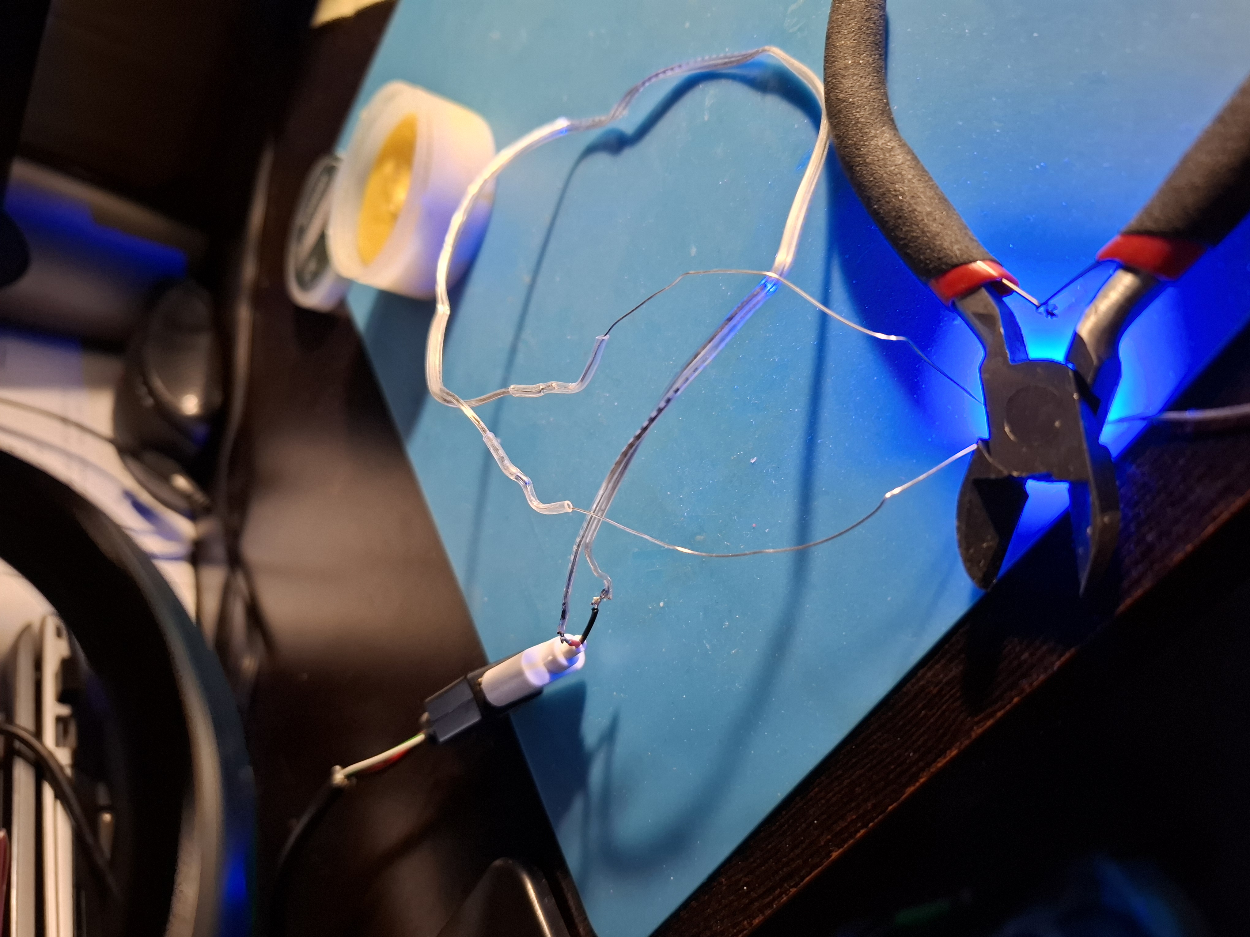

Заодно интересно стало - что там в лампочки гирлянды засунули, которая теперь висит в коридоре. Охренеть. Не лампочки. Светодиоды!
https://upforme.ru/uploads/001b/4f/36/25/t783192.jpg
https://upforme.ru/uploads/001b/4f/36/25/t881991.jpg
Полярность перекидывает...
213
Точно. Ведь проверял выход рабочей - стрелка хотела за нуль уйти. Не догадался... Значит красные не заставить светиться как я понимаю? Если только каждый не перепаять наоборот.
214
Выбросить и забыть... баловство всё это. А то сморишь в окнах мигает всю ночь или переливается и  как там спать. Не нужная херня.
215
Только что так...

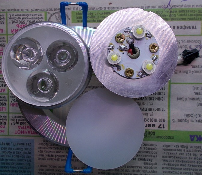

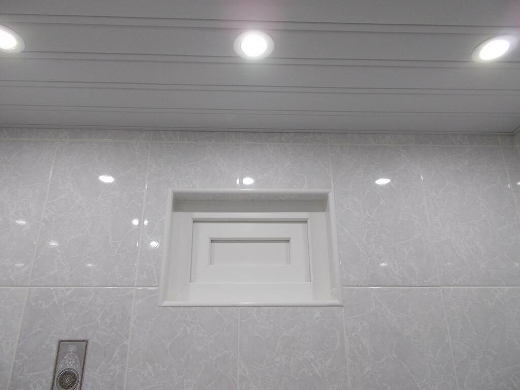

Я в 15-м году купил штук 15 точечных дешёвых, зато полностью люминтиевых, в каждом свой драйверок. Выкинул те драйвера порнушные, купил светиков фирменных, рекламщики вырезали мне кружки из молочного пластика от плафона советской люм. лампы на замену 3-х линзового, драйверов разных заводских мне на халяву коробка досталась, сделал в санузел 8 и на кухню 4 над плитой и мойкой. До сих пор живые(тьфу-тьфу-тьфу) :Dhttps://upforme.ru/uploads/001b/4f/36/22/t855681.jpg
https://upforme.ru/uploads/001b/4f/36/22/t667664.jpg
Отредактировано FDoich (2025-11-29 16:00:15)
225
Хрущевское окно в санузле.  только странно  как то задраено.
226
Это спец заказ, пластиковое, жена настояла. :)
227
В санузле 8 не слепит... или это чтобы не промахнуться.  :D   :D   :D

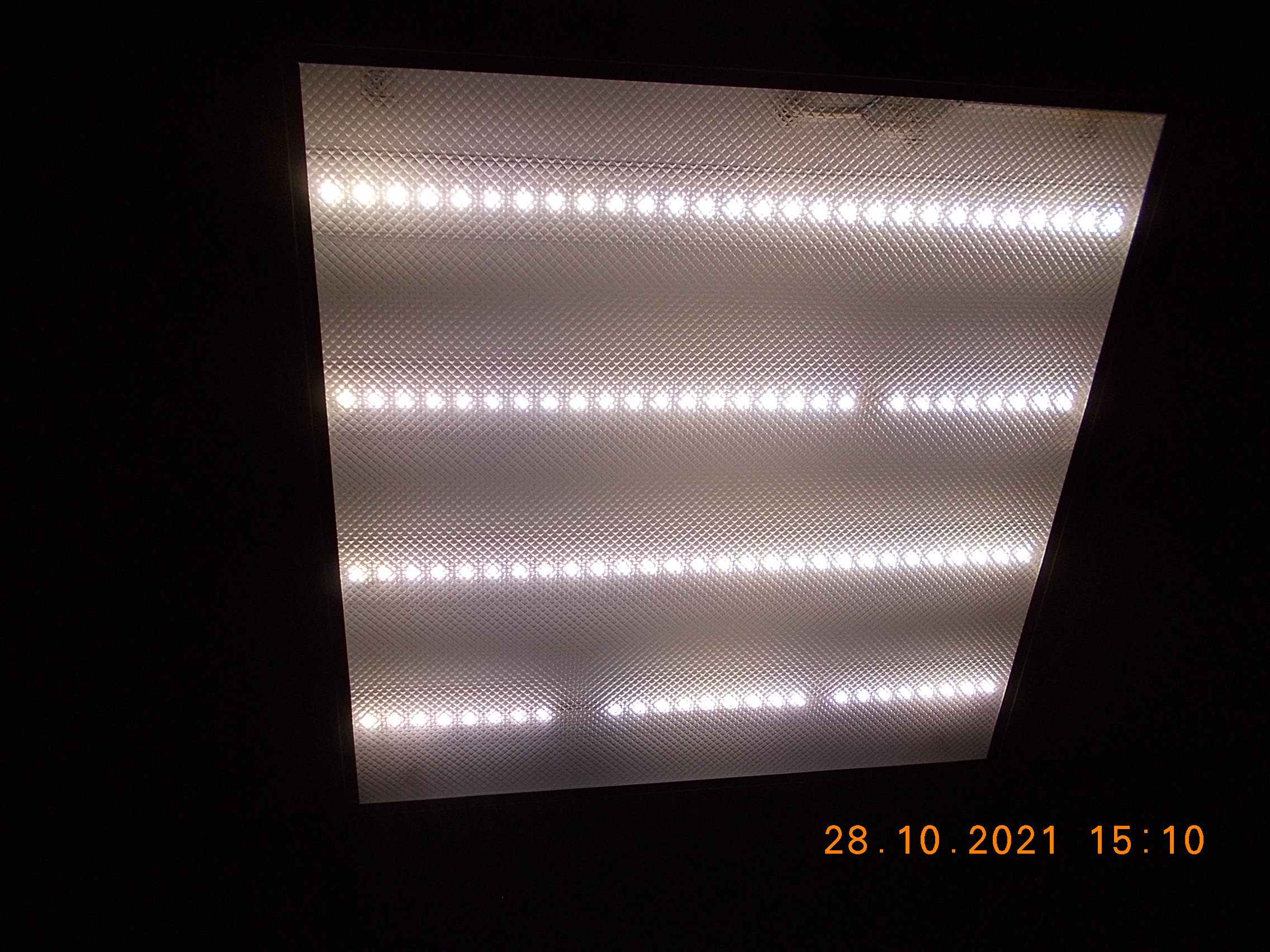

Нам выдают вот такие лампочки СД... могу сказать откровенное гавно. Энергосберегайки служили дольше.
https://upforme.ru/uploads/001b/4f/36/24/t136067.jpg
На потолке сначала поставили вот такое гавно.
https://upforme.ru/uploads/001b/4f/36/24/t800158.jpg
Я утрахался в них линейки менять. Затра покажу.
Потом начали давать вот такие.
https://upforme.ru/uploads/001b/4f/36/24/t234270.jpg
Они получше, но в них дохнут драйвера. Они залиты и в них вспучивается электролит на выходе, а мне приходится изголяться и делать вот такие самоделки.
https://upforme.ru/uploads/001b/4f/36/24/t664774.jpg
У нас в конторе сейчас идёт массовый ремонт кабинетов и светильники меняют на люминесцентные. Пришли к выводу что это дешевле и долговечнее.
А СД послали в жопу.
