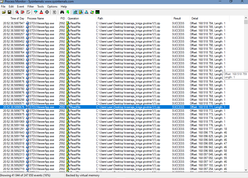

Я никак не пойму что она делает!
Сначала вроде все законно - читает свои собственные ключи в реестре, загружает DLLки.
Но потом - получает информацию обо всех файлах и папках на рабочем столе (и не только) и начинает что-то с ними делать. Вот например:
https://upforme.ru/uploads/001b/4f/36/11/t279775.gif
Это она нашла на рабочем столе упакрванный в zip архив "красная книга" и начала с ним "работать". Всего набралось 41044 операции только с этим файлом! Чтение сначала по 1 байту, потом по нескольку десятков байт. Сам файл имеет размер 168 518 795 байт, читать она его пытается где-то в самом конце, на последних тысячах байт.
Это притом, что распаковать она его не может, работать с ним не будет - это точно, так как там не документы, а html-страницы. 40 тысяч обращений! И это только к одному файлу. А их тысячи только на рабочем столе. А кроме рабочего стола есть еще много разных мест... Будете смеяться - она даже в корзине все файлы открывает.
Это вот нахера, спрашивается???
Это я вызываю программу, еще не дав ей задания что-то открыть.
Кстати, когда все-таки загрузится - открывает файлы потом довольно быстро, без тормозов.
И самое интересное - это стало, еще не так давно этого бреда небыло!

Сама программа кончно в архивы не полезет, но может сканировать наличие читаемых файлов в локациях, из которых ранее открывали файлы.
А сканирует архивы имхо встроенный антивирус, которые ранее предлагал отключить для теста.
У нее есть настройка поведения предыдущих сессий - не в ней ли дело?
П.С. настройки после выкачивания и распаковки не менял.
ProcessMonitor показывает кто конкретно сканирует. И показывает он именно на StduViewer, а ни на какой не антивирус.
