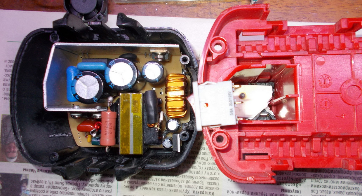

http://ipic.su/img/img7/tn/DSCN3049.1676218595.jpg http://ipic.su/img/img7/tn/DSCN5256.1676219162.jpg http://ipic.su/img/img7/tn/DSCN5629.1676219328.jpg http://ipic.su/img/img7/tn/DSCN5631.1676220097.jpg  http://ipic.su/img/img7/tn/DSCN5676.1676219426.jpg
По той же схеме и отвёртка вертится и автокомпрессор шины качает. Вот тот красный мне отдал один человек с радио кота... был полностью дохлый аккум... сегодня на работе им работал... стол для сауны реставрировал... столешницу менял.  :D
http://ipic.su/img/img7/tn/DSCN5263.1676219890.jpg

Кончайте заниматься онанизмом. Первый БП для шурика был сделан 10 лет назад. Потом пошло-поехало. Сделано больше 15 шт. Первый помог ВиНи... на том форуме было про это.
На фото видно, что в этих БП на выходе стоит Шоттки 40А.
В БП АТХ 300Вт легко может оказаться и 20, и 15 А. Стартовый ток мотора шуруповерта может легко превысить величину 20 А, как и при большой нагрузке.
