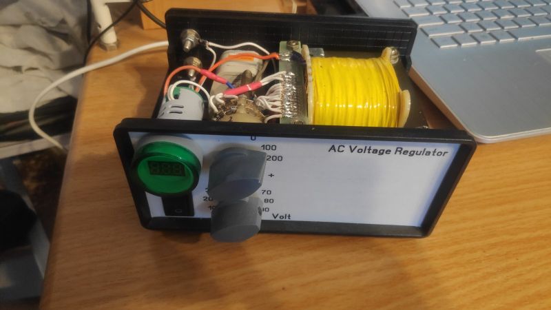

Если вам тоже нужно в качестве постоянной нагрузки, то не лучше-ли тоже набрать из мощных резисторов и дело с концом...  :) А то держать такую бандуру на столе... увольте. Я вот и от ЛАТР-а отказался, просто перемотав достаточно мощный трансформатор с шагом 2х100В и 9х10В. Одним выстрелом, как говорится 2-х зайцев... И напряжение от 10 до 290В и гальваническая развязка.

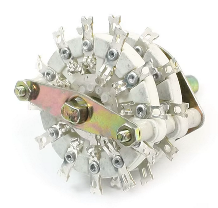

Наверное такой поставлю. Пишут, керамический. Надеюсь контакты не отгорят.
А какая максимальная мощность на полной вторичке получалась ?
Я уже и не помню... Мотал этот ЛАТР года 4 назад под конкретную задачу, сейчас лежит где-то в чулане. Найду, раскручу и гляну.  :)
Вот собственно и весь "ЛАТР". Провод измерить не удалось, но на глаз где-то 0,4...0,5 мм.
https://upforme.ru/uploads/001b/4f/36/43/t32448.jpg
Транс по железу выглядит ватт на 120 ?
Хватает ?
Транс из UPS-a с заявленной мощностью то-ли 300, то-ли 400 Вт  :D Но для моих целей и 100 Вт хватает...

Alex_C, а заполнить место жития религия не позволяет? У меня были всяко разные похожие переключатели, если рядом то можно было бы просто заехать. Такие вещи я просто дарю.
https://upforme.ru/uploads/001b/4f/36/2/t502648.jpg
https://upforme.ru/uploads/001b/4f/36/2/t559960.jpg
Только с одной "галетой"

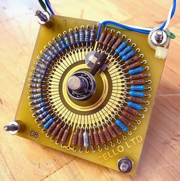

Резисторы распаяны непосредственно на контактах переключателей
Просто картинка из Интернета,
http://upforme.ru/uploads/001b/4f/36/67/t469883.jpg
Похоже, каждый резистор "сам за себя".
А если текстолит двухсторонний, и белый припаян к кольцу ?
Вроде бы это регулятор из звукового комплекса,
Регулятор тембра предусилитель.
Красиво, но геморройно. Такое только истинным аудиофилам под силу.  ;)
Отредактировано MSNG (2025-03-13 21:45:14)
Так это же не одноразовое изделие, на потоке.
У нас вроде тоже был усилок с подобными регуляторами. Забыл название. Но выглядел красиво. При повороте ручек они слабо щёлкали и фиксировались. Вроде как пакетник, но очень мягенько.
