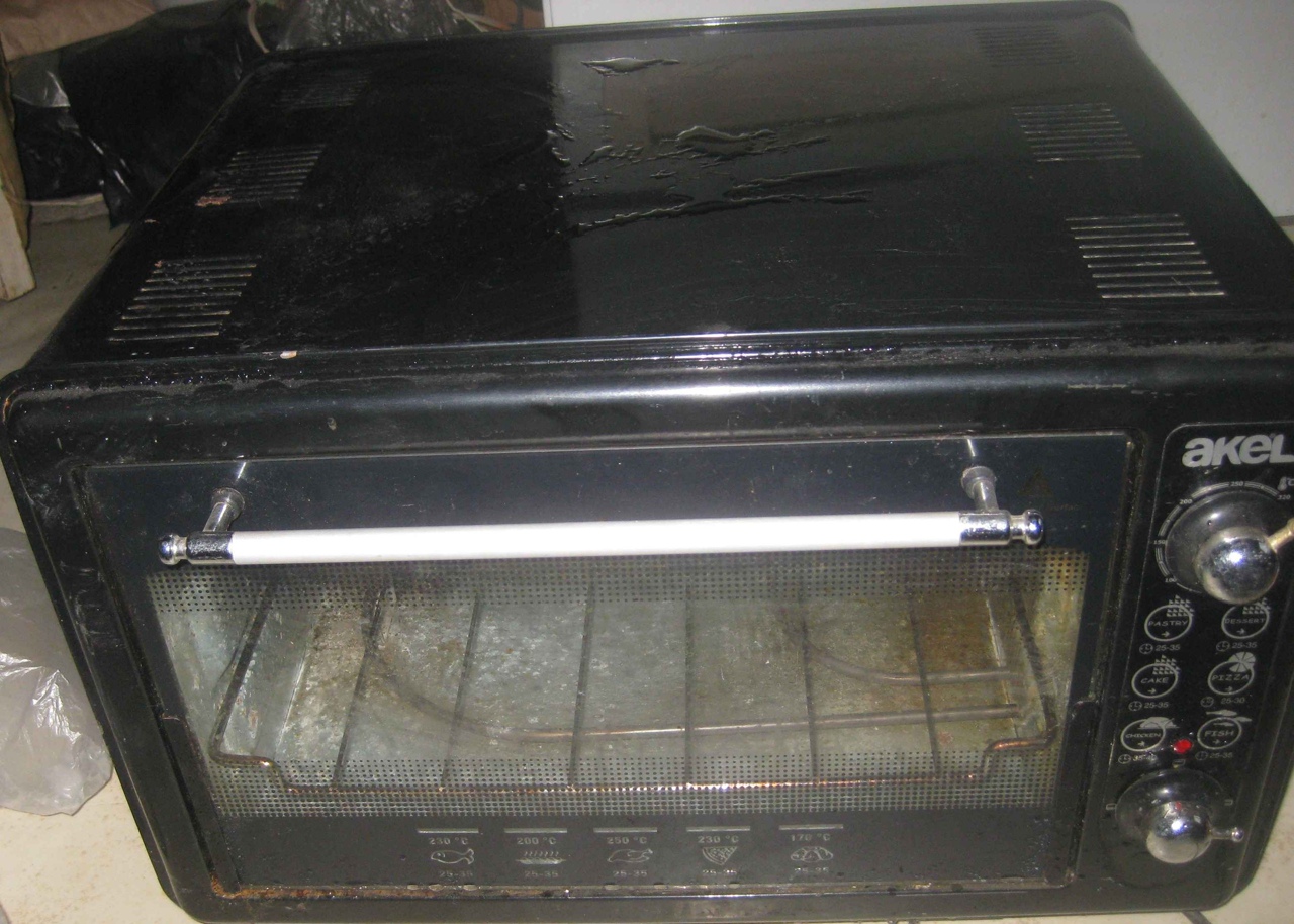

Надцать лет назад сын второй половины подарил ей на какой-то праздник электропечку. Вернее печечку. Маленькую такую. По два стекляных нагревательных элемента снизу и сверху и поддончик. Милое дело в ней было разогревать еду. И разогревалась она намного лучше, чем в микроволновке, с которой я встретился на работе. Там её пришлось использовать от безысходности - альтернативы не было.
AZUS6  такую  нашел   как -то давно . Только нагреватели были не  кварцевые,  а железные  W-образные  ТЭНы.  Устройство  простейшее,  верхний  и нижний  нагрев ,  или все вместе . Разогревалось    в ней  действительно зверски   все .  А  еще -  в ней   в отличие  от микроволновки  и готовить   можно, а не только разогревать. Жарить там ,  выпекать ..
Почему  такие  устройства   перестали  производить - загадка . Может быть из-за большего расхода   электричества ?  всегда интересовал   вопрос ,  что  выгоднее  . С  т.з .  физики = в  обычной   печке  -  электричество сразу   переходит в тепло .  А  в  микроволновой -  еще через  кучу  посредников . Кроме того -  в обычной -  термоизоляция  .,  т.е  все   тепло греет  продукт .  А  в  микроволновой  -    вентилятор нагретое  еще  и удаляет  впустую ..
Так   что    экономичность -  рекламный   миф . Разве  не  так ?
Нашел-таки  фото печки ,  и даже  по его дате   определил  когда  я   ее  нашел -  20 Декабря  2017 .
https://upforme.ru/uploads/001b/4f/36/41/t172597.jpg
У  AZUS6 халявный   газ ,  так  что она   не очень-то была ему  нужна ,  в  итоге была   подарена  халявщикам ..
