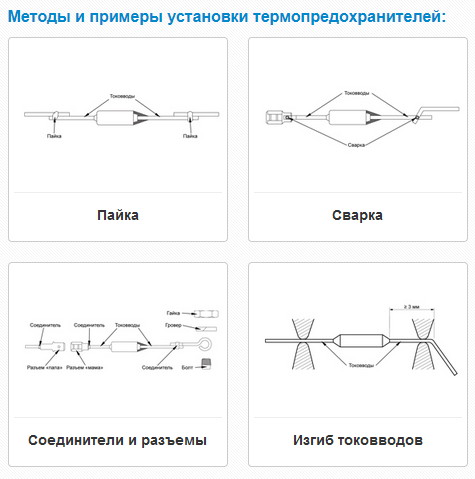

65°С - конечно, можно припаять. Если есть гарантия, что 65 не превратится в 300.
Без комментариев... Я был свидетелем того, как в магазине продавец при мне предупреждала покупателя термопредохранителя - ТОЛЬКО НЕ ПАЯТЬ!

Рекомендации производителя:
http://upforme.ru/uploads/001b/4f/36/11/t794439.jpg
Ничего особенного. Просто не нагреть при пайке выше температуры срабатывания.
Но другой вопрос - если там рабочая температура будет выше температуры плавления припоя, тогда оно конечно.
