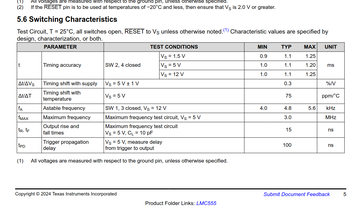

42592,27 написал(а):
может достигать
И как на этой максималке чего-то добиться ?
https://upforme.ru/uploads/001b/4f/36/67/t697932.png
Вот сравнение двух технологий.
Я не нашёл про выгоду по частоте.
Отредактировано Alex_C (2026-03-30 13:15:30)

КМОП версия таймера (ICM7555) имеет очень малый ток употребления - 60 мкА, гарантированно работает при питании 2 В.
Кроме того - классический 555 при срабатывании пропускает кратковременный сквозной ток в несколько сотен миллиАмпер, что создает нехилую помеху по питанию. КМОП- версия от этой особенности избавлена. Ну и - КМОП-версию можно без каких-либо переделок просто воткнуть в схему вместо классической 555.

По энергопотреблению несомненный выигрыш.
Но не всегда уход от ТТЛ уровней оправдан.
А что с теми эфемерными 3 Мгц ?

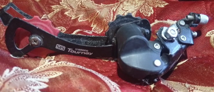

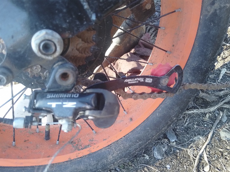

Задний  переключатель скорости . Натяжник не хочет натягивать, болтается свободно.  Что его должно натягивать ? Ни пружинок, ничего подобного нету. И попытки в наглую пружиной натянуть не помогают.

Почему эфемерными? 3 Мгц гарантированы! Это в 6 раз больше, чем у NE555. Плюс потребление меньше. В случае работы от батареек это плюс.
Вы же сами кусочек даташита выложили. Так указана частота 3 Мгц при 5 в.

Рычажок с красным колесиком должен быть подпружинен. Он натягивает цепь.

Непонятно за что там можно уцепить второй конец пружины. Пробовали даже за багажник, всё равно улетает в обратную сторону. Положение его такое, что второй конец надо тянуть вниз.
1136
Пружина где-то внутри, на оси рычага. Спиральная пружина наверное.

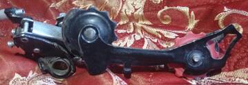

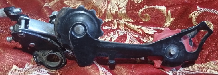

https://upforme.ru/uploads/001b/4f/36/2/t747734.jpg
https://upforme.ru/uploads/001b/4f/36/2/t182365.jpg

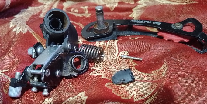

Да, похоже что пружина внутри. И похоже что она соскочила как сосковец. Но оно выглядит сплошным, а как то собрали ведь. Можно рассмотреть как бы трещины, возможно по ним разбирается.

Разобрал
https://upforme.ru/uploads/001b/4f/36/2/t21210.jpg
https://upforme.ru/uploads/001b/4f/36/2/t672541.jpg
Короткий конец пружинки из отверстия выскакивает, как высковец. Он так и должен быть неровный( не 90 градусов) или это дефект ?
