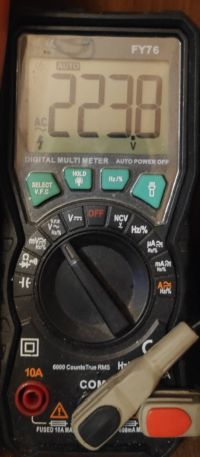

Это показывает без диода

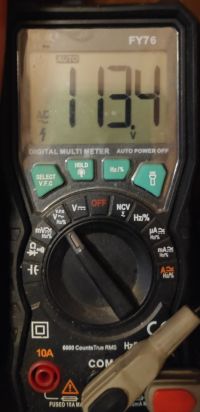

Это просто через диод

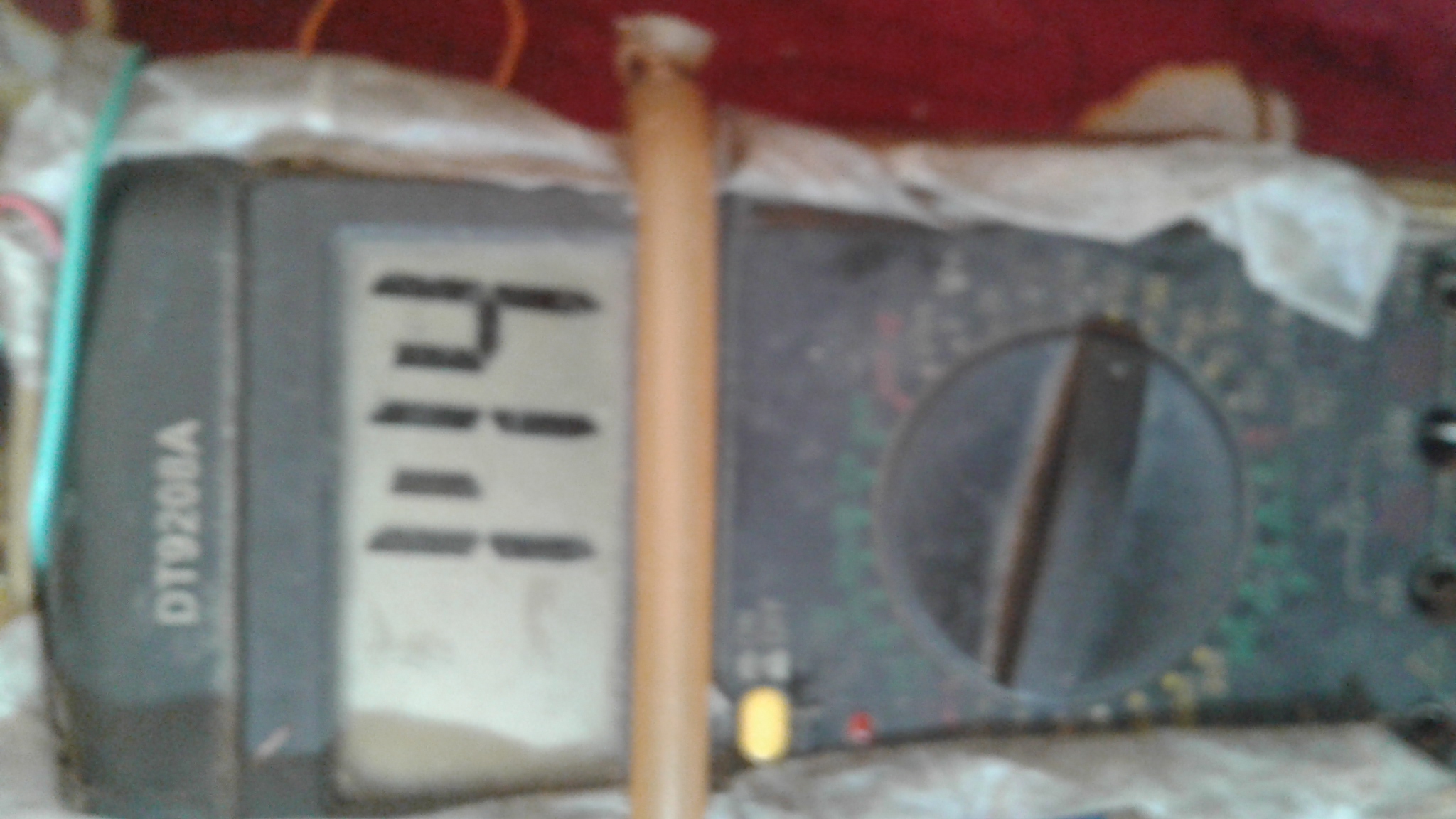

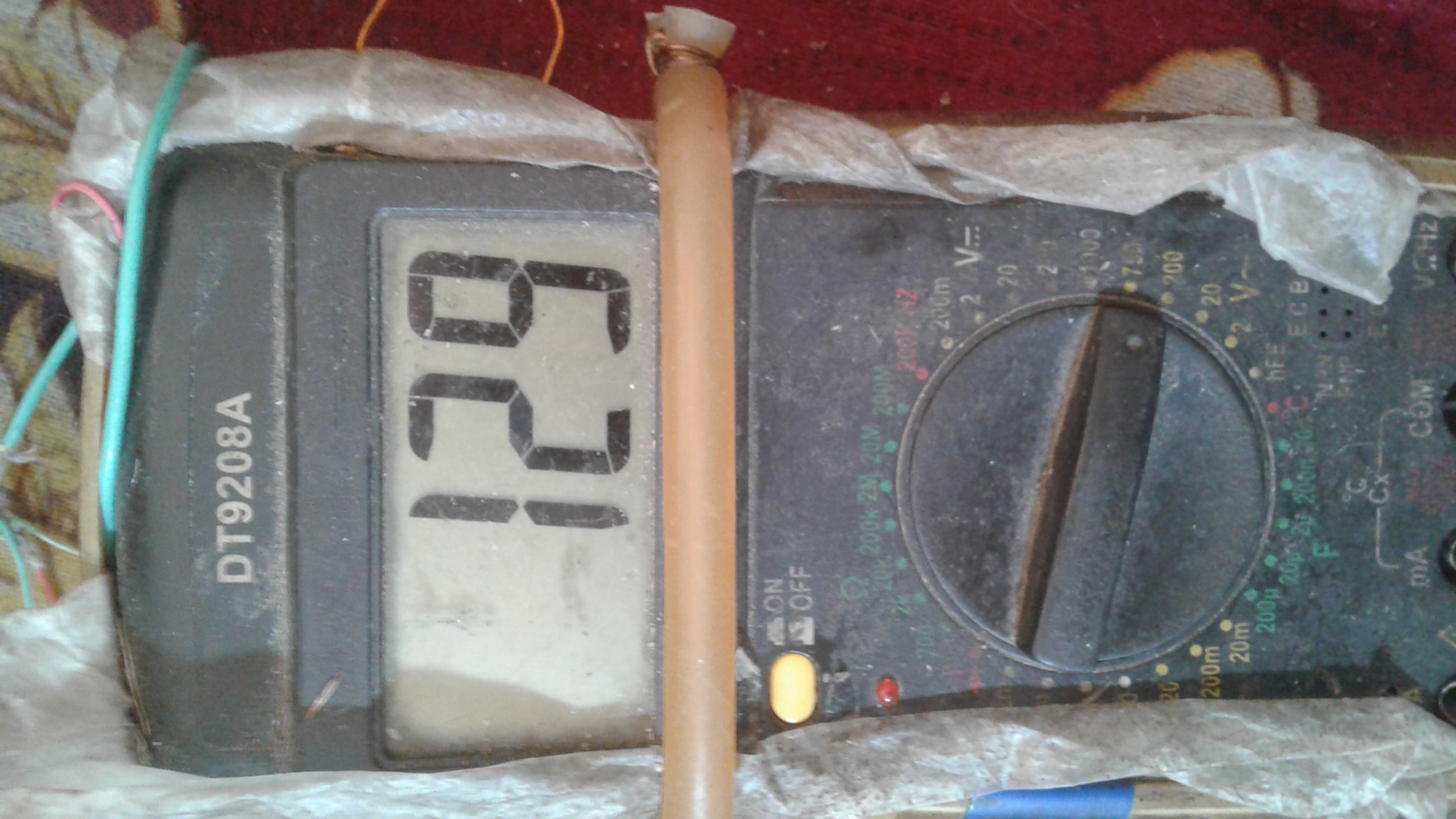

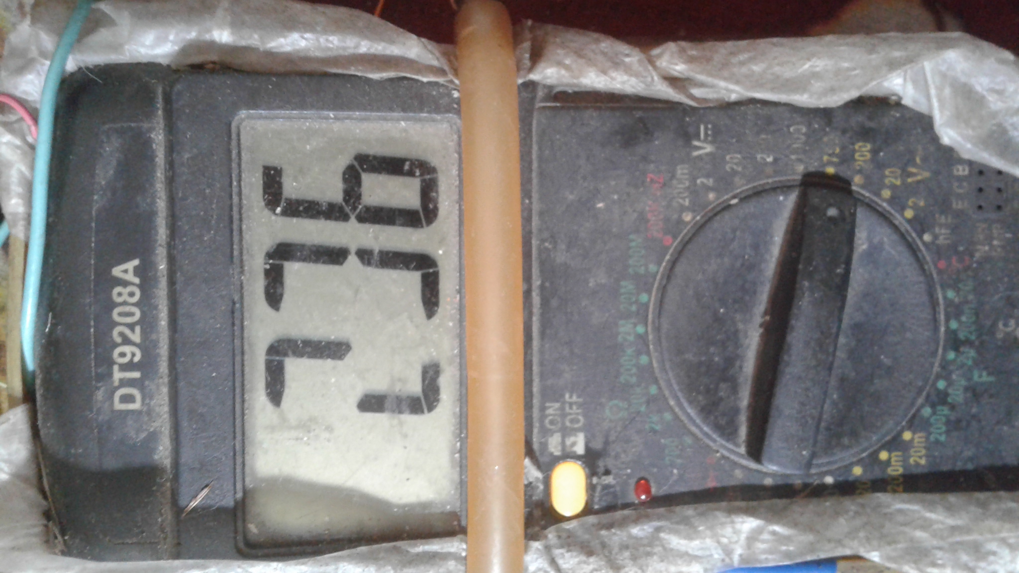

А это через диод с подключённой нагрузкой- лампочкой накаливания 230 В / 95 Вт.
Показания стрелочного мультиметра не стал прикладывать, он или во всех случаях показывает полное напряжение, или- при другой полярности подключения- в двух последних случаях 0 . Ясное дело, он ведь и так переменное напряжение меряет через диод!
И тем не менее наверно ВиНи и Andrew55 правы. Мы ведь все включаем паяльник через диод (Или включали когда-то - те кто уже обзавелись паяльной станцией). Интуитивно, без расчётов и измерений понятно, что тогда на нём выделяется половина мощности, никак не четверть.
А вот это интересно!
Это такая утечка обратная через диод что ли? Это не халявный диод Д7Ж от AZUS6, найденный им в лесу в 1985 году?
Поделиться8932023-08-23 16:47:10
А это через диод с подключённой нагрузкой- лампочкой накаливанияА вот это интересно!
как раз это интересно.
утечка имеет значение как раз для"просто через диод"
Диод был КД202В, не из лесу, но и не из магазина, а год вообще IX-76 . С какого-нибудь КЭТа от мотоцикла. Довольно низковольтный бл... оказался.
Попробовал другие, например КД226, коричневые с полоской, от полупроводникового советского телевизора, вернее в данном случае не телевизора, а монитора, выкинутого из школы, два последовательно , такими когда то делал модуляцию на экранную сетку.
Два последовательно одинаково и без нагрузки и под нагрузкой, 131 В ( разница от колебаний в сети) А один уже без нагрузки 153 В , с нагрузкой так же 131 В .

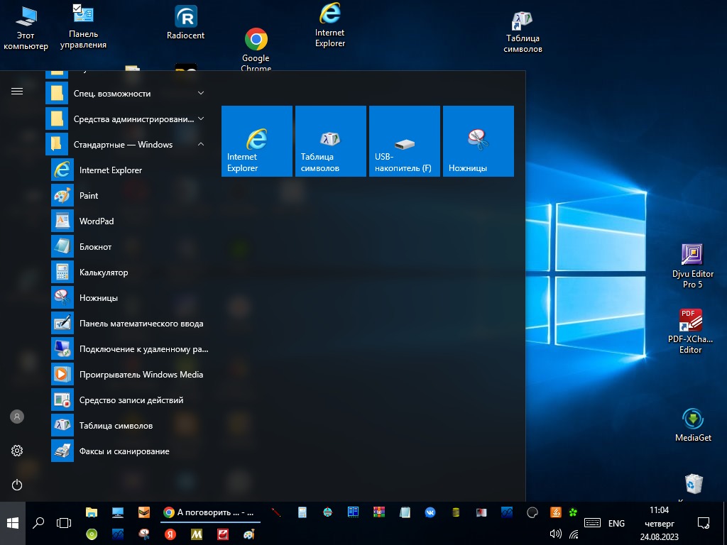

Поделиться8982023-08-24 07:58:08
- самостоятельно камера так и не работает.
странно, у меня камера компа вполне снимает самостоятельно и без всяких сторонних программ . Но у меня Windows XP (Икс-пи) же ..
При чем снимают как и встроенные камеры так и внешние , разницы нет . Только в Проводнике файлы складываются в папку "USB-видеоустройство "

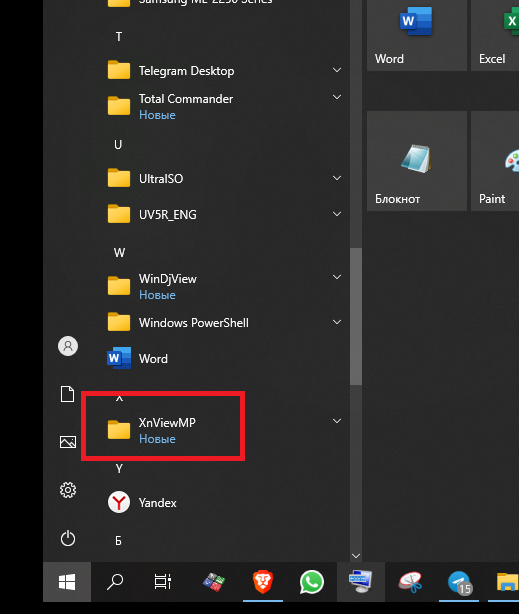

отличный редактор XnView
Поставил себе. Поэкспериментирую.
Очень понравился! К ACDSee точно не вернусь. Отличная скорость, почти все форматы, самые нужные функции есть.
Спасибо за наводку, Виктор Николаевич!
И как же его найти?
Не надо искать в "Стандартных".
Отредактировано angren68 (2023-08-24 09:19:07)
