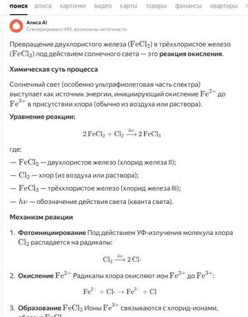

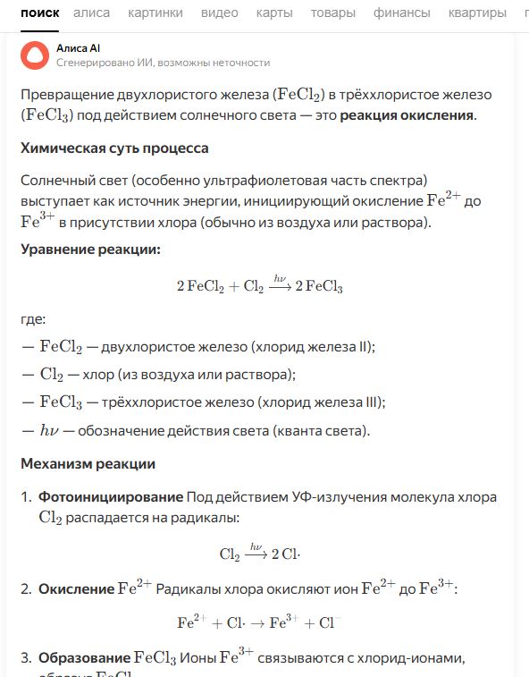

Я не только пробовал, но и постоянно пользовался. Именно так я и получал в своё время хлорное железо - травил гвозди в соляной кислоте, потом ставил банку/колбу на веранду под солнечные лучи, благо, их было немерянно. Ставите на солнце этот раствор, и через некоторое время происходит чудо.
При здешнем солнце не пробовал. Нужды нет. Хлорного железа много. В молодости частенько пользовался. ;)

Сам не пробовал, не было необходимости. Но много  раз читал, что восстановить железками раствор не получится. Посмотрим что ВиП нахимичит на солнышке….  ;)
А чё хлорное железо купить сложно что ли. :_)
Гвозди ложил для "восстановления".  Но на них был тонкий слой масла. И... Пленка, ===плату пришлось по новой делать. Новое хлорное железо его не взяло, точнее пятнами. Перерасход плат труда времени железа. Этих восстановителей_домоумников... :mad:  Оттуда же не пользуйтесь советами не профессионалов.

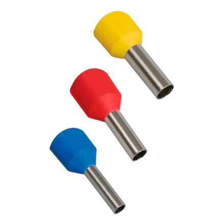

Мне непонятно другое. Так ли нужно в этом месте паять. Достаточно зачистить, хорошенько скрутить и заизолировать.
Обжимные пистоны на пробовали ?
Нет, не пробовал.
Но от похожего- разъединители, или соединители, как их правильно называть, финтифлюшки с болтиками или винтиками или шурупчиками, тоже как правильно назвать, которыми зажимаются провода,бывают группками, не всегда положительный результат,  особенно с многожильными проводами, скрутка порой лучше. Так же и пистоны, где недожмёшь, а где пережмёшь, и если надо разъединить пропадает и пистон и участок провода. И самое главное,  надо чтоб они были.

44168,2 написал(а):
надо чтоб они были
Это да.
И если не часто такие задачи возникают, то хранить всю эту дребедень никчему.

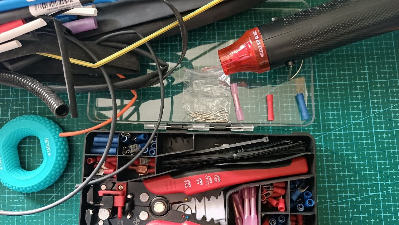

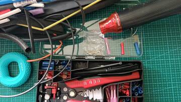

Что нужно для соединения проводов без пайки.https://upforme.ru/uploads/001b/4f/36/73/t612650.jpg
К этому ещё над добавить термоусадочную трубку и фен.
44180,8 написал(а):
фен
У меня вот на фотке

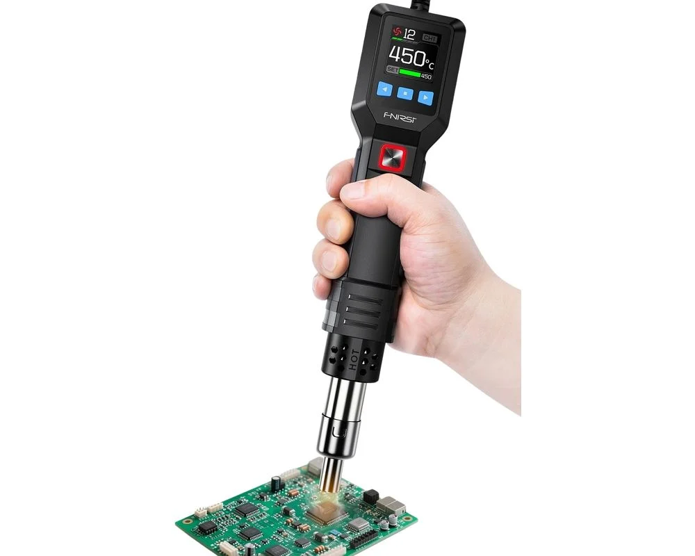

Вполне хватает, небольшой и потерять не жалко.
А вот в командировке я пользовался давальческим от заказчика FNIRSI. Мечта. Дорогой сволочь.

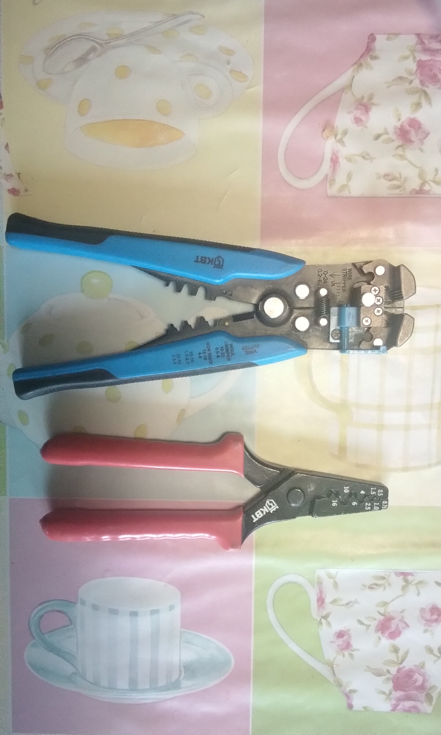

Это уже не для соединения, это для изоляции. Не всегда требуется,.
