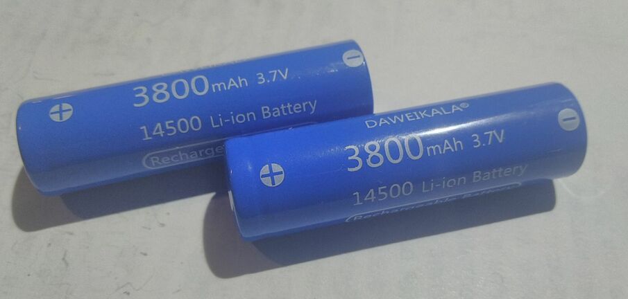

Купил парочку аккумуляторов у китайцев 14500. Какая вообще емкость у них может быть? 3800 явно завышено. И каким током заряжать?

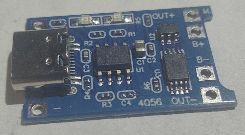

Для зарядки есть вот такая плата TP4056. Подойдет без переделок? Или ток надо будет подстраивать?
По-разному. У меня есть такие от PALO, довольно "честные" , написано 900 мАч. Все четыре показали ёмкость от 850 до 880 мАч. Которые были в мышках перезаряжаемые, те даже на 300 мАч не тянули. Не думаю, что в таком форм-факторе может больше 1100 мАч умещаться, и то, у крутых моделей.
3800 явно завышено
Лидирующая тройка явно лишняя, 800 будет в самый раз  :)

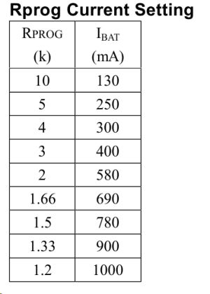

Эти платы настроены на ток в 1А. Для регулировки тока заряда необходимо подобрать резистор, идущий ко 2-й ноге микросхемы. В стоке стоит 1,2 кОм, рассчитывается согласно формуле из даташита или можно подобрать из таблицы
Там резистор мельче некуда… хрен припаяешь.  :)  Мне по идее нужен на 1.5к и ток 780 ма? А если оставить без переделки что будет?   o.O
Будет заряжаться током в 1А. Некоторые аккумуляторы допускают заряд током, превышающим емкость аккумулятора, но банки могут греться. Резистор-же можно просто кусачками выкусить или сдуть паяльником/феном а подпаять другой побольше, хоть МЛТ-025, со второй ноги на общий.
Т.е. лучше меньшим током заряжать чем большим? Да и реальной емкости я не знаю.
Попробую поменять. У меня меньше 0805 нет. Как-нибудь запихну….  ;)

Лучше заряжать номинальным током  ;) Если не допускать перегрева, то можно и 1А.
Этой плате нужен хороший зарядный провод, иначе из-за падения на нем она 1000 мА не обеспечивает.

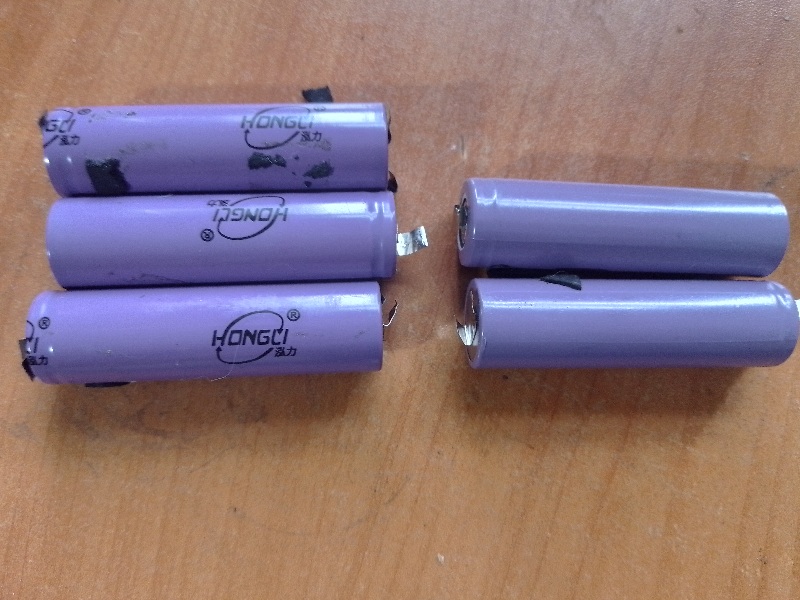

Разобрал тот повербанк, вернее его батарею - 5 "пальчиковых"Li-OH, соединённых последовательно.С целью пересоединить 3 последовательно и получить кратковременное бесперебойного питание для  своего компа - там только 12 В надо. В таких условиях он не будет постоянно ни заряжаться ни разряжаться то и контроллер особо не нужен. И что обнаружилось-три из них рабочие  а на остальных двух вообще ноль. Ещё  интересно
https://upforme.ru/uploads/001b/4f/36/2/t975413.jpg
на рабочих есть какой то значок а на нерабочих нет. Может они вообще "куклы" ? Или могли два из пяти так ушататься ?
Часто при глубоком разряде сам аккумулятор блокируется расположенным у плюсового вывода контроллером. Попробуйте на нерабочие кратковременно, буквально на несколько секунд, подать чуть повышенное напряжение, 5...6...7 Вольт. Лучше через амперметр чтоб проконтроллировать прохождение тока. Если ток пойдет, то на аккумуляторе должно появиться напряжение и он станет "доступным" до зарядки. Еще способ - сильно нажать сквозь отверстия в плюсовом выводе чем-нибуть изоляционным. Бывает, что отходит плюсовой контакт.
Далее, при последовательном соединении аккумуляторов зарядку производите через балансир, вам нужен 3S, коих на разных маркетплейсах великое множество. Есть еще более интересные устройства, я рассказывал про них в соотв. теме, заряжающие 3 последовательно соединенных аккумулятора от USB (5В).
По весу они не отличаются? Тестером звонятся?
По весу на глазок не отличаются, а весов таких нету.Тестером не звонятся совершенно, цифровым на 200 МОм только дёргается чуть и опять на ноль(внутренняя ёмкость). Так же не пытается какую либо зарядку брать, ни от 5 В ни от 12 В .

, а вылечить полностью дохлый аккумулятор - то же самое, что успокоить зубную боль компрессом с чесноком. То есть, получить хроническую проблему, которую рано или поздно, после долгих мучений всё равно придется решать радикально - зуб вырвать, а дохлый аккумулятор выкинуть.
Быстрее защита сработала, где-то ролик попадался про разблокировку...
Защита открывается подачей напряжения на акк, обычным стрелочным тестером с батарейкой 4,5 В. Но акк может быть уже убит, не заряжаться.
Ага, на 5 и 12 В не реагирует, а на 4,5 В сработает. :)
В них под "+" клеммой клапан срабатывает, акк. уходит в обрыв. В ролике чел засовывал в щель что-то, нажимал клапан и работоспособность восстанавливалась. Но не все оживали...

Да обождите вы про морг. Сперва можно и поболее подать, вплоть до 300 В, только уже не через язык а через что то более серьёзное. Не поможет- к патологоанатому.Со съёмкой.И если всё таки кукла -выложить в интернет.Мол, как капиталисты ненажорные никак не нажрутся.
До 300 В не только не имеет смысла, но и небезопасно, т.к. мигом сожжете контроллер. Попробуйте подогнуть плюсовую пластину, не контакт, торчащий наружу, а саму пластину под контактом. Если и это не поможет, тогда точно в морг. И можете не препарировать, таких пустышек в сети полно... И не только аккумуляторов...  ;)

Если он есть в пальчиковых.Тогда и заряжатьможно не боясь. Но вряд ли. Племянник так угробить такие аккумуляторы, хотя я его предупреждал.  А если всё таки есть, то
препарировать
стоит из за одного контроллера.
нажимал на неё спичкой, надо наверно чем то посолиднее
Знаю

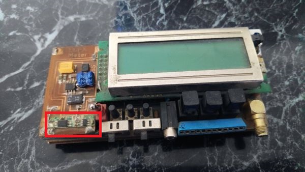

Зачем он вам? Во всех использованных аккумуляторах есть подобные, я в свое время понабирал целую кучу, но ни разу ни одной детальки не использовал. Единственный раз - поставил такую плату на аккумулятор без защиты на измеритель Буевского, который сейчас и не использую, а только периодически подзаряжаю  :) Тогда еще и повышающих модулей не было, пришлось городить самому на 34063
