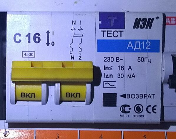

У меня вот такой дифференциальный автомат установлен. Эта штука должна защитить от удара током?

От удара током - нет. Вы его всё равно ощутите. А от убийства - да. Среднестатистически убийственный ток - около 100 мА. Зависит от пути протекания тока и от времени воздействия. Ну и от состояния организма.
Время от времени проверяйте кнопочкой Тест. ИЭК не самый уважаемый брэнд. Судя по всему, он электронного типа, а высыхания электролитов никто не отменял. Электронный дифавтомат не сработает, например, при обрыве нуля и утечке с фазы на землю, т.к. его электронная начинка окажется обесточенной. Можете проверить это экспериментально. В отличие от электромеханического дифавтомата, которому питание не нужно.

Как же электромеханический сможет почувствовать ток 100 мА, ла ещё и различить как он протекает
Чувствует и различает, и не 100 а 30 мА.
100мА смертельная "доза" для человека.
Ну и - смотря откуда и куда ударит. Если с фазы на землю - должно сработать и отключить. А если с фазы на "ноль" - нет, для него это нормальный рабочий ток.

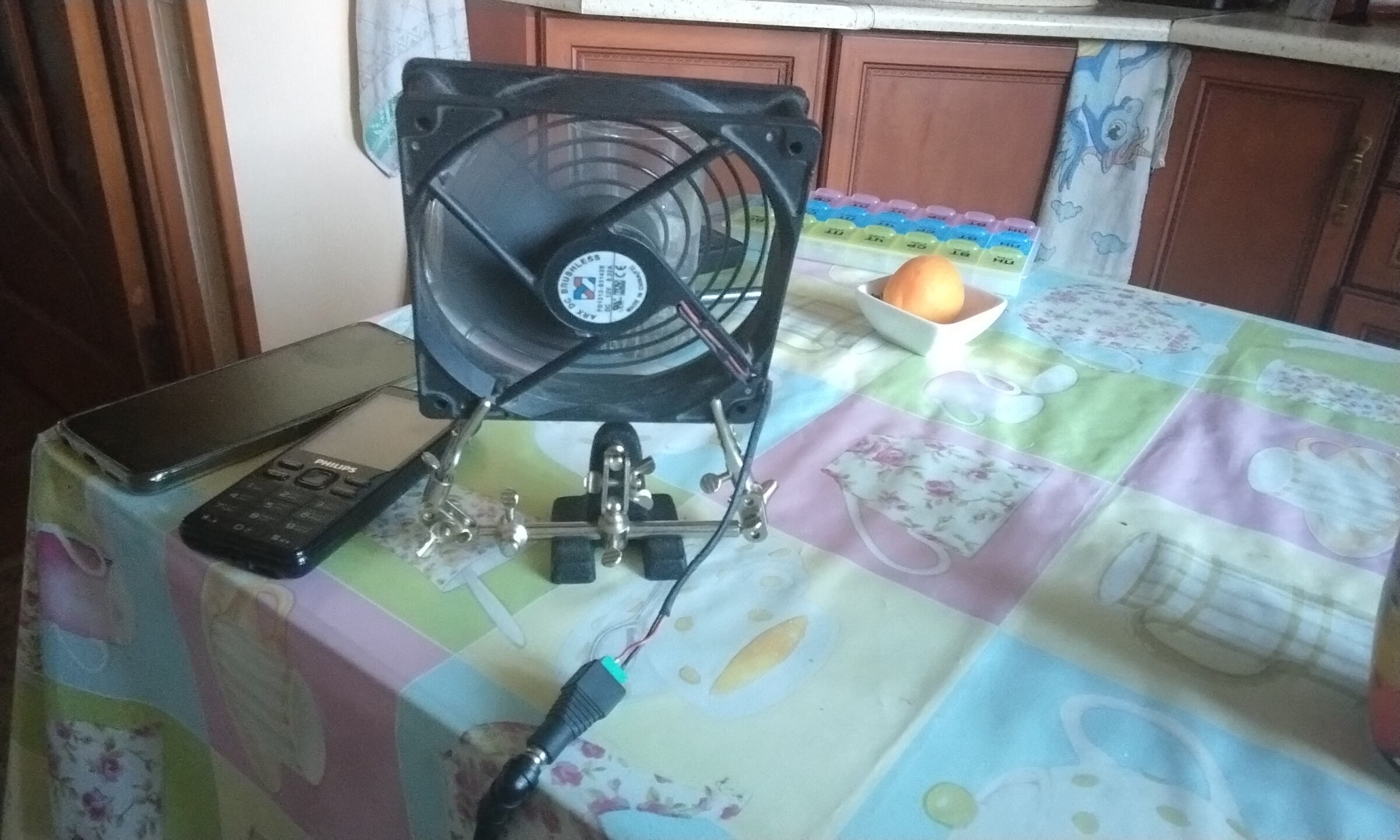

https://upforme.ru/uploads/001b/4f/36/73/t276044.jpg
Спасаюсь от жары. Ночью убавляю обороты, практически не слышно.

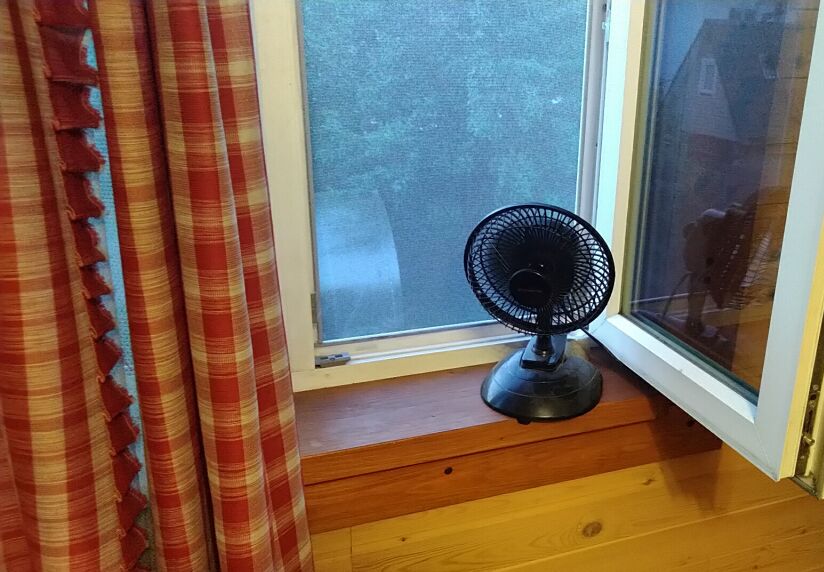

Достала жара. Днем 30-32. По ночам тоже прохладу вентилятором загоняю с улицы. Кондиционера явно не хватает.
Если перед вентилятором поставить 2-3 бутылки со льдом, то эффективность охлаждения повысится. Я иногда так и делаю.
