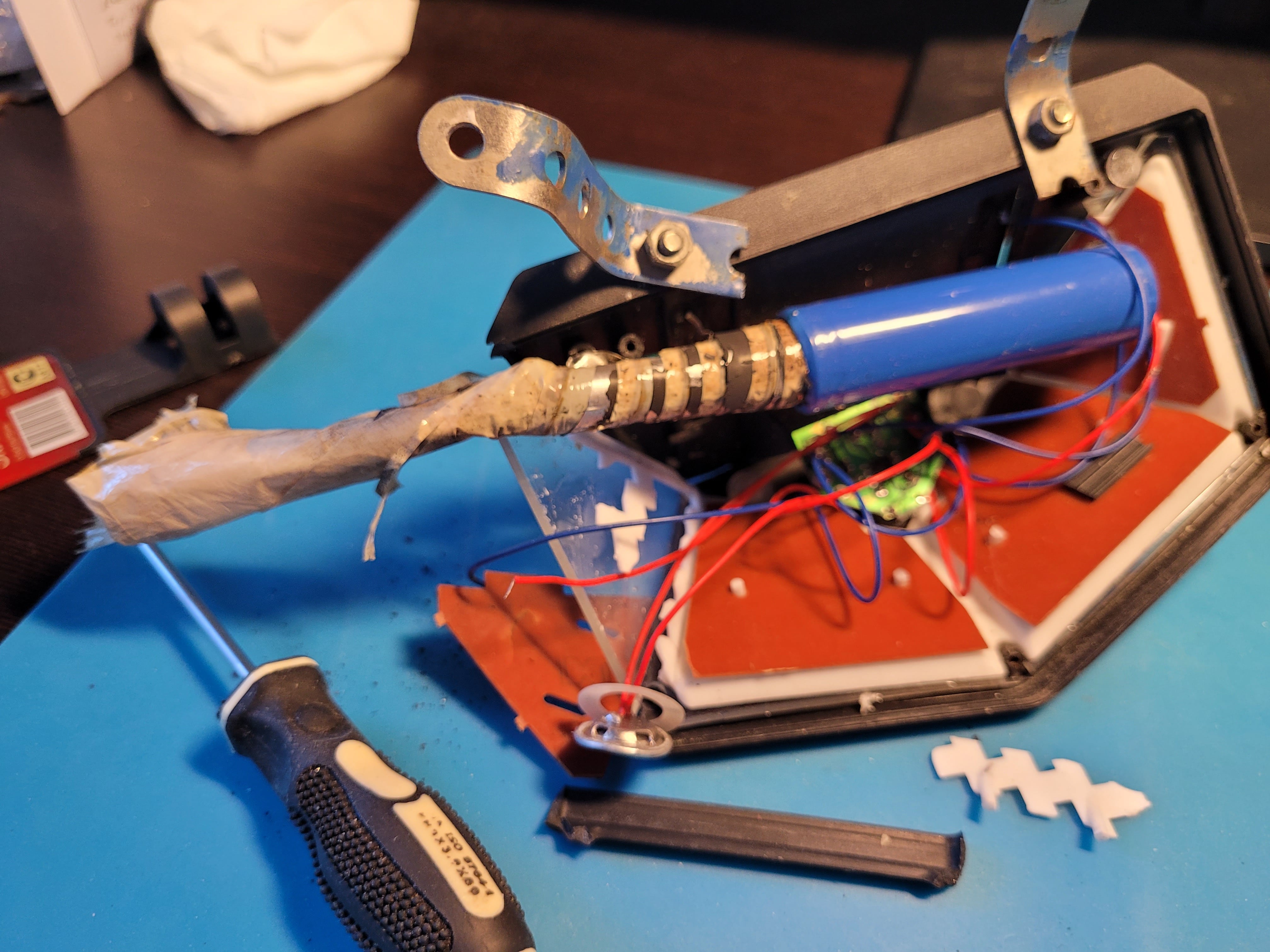

Из-за жарюги (во внутреннем дворе в полдень в тени было +33) и появилось время что-то поковырять из отложенного.
Про лампу со взорвавшейся батареей уже писал в теме про Али.
https://upforme.ru/uploads/001b/4f/36/25/t31388.jpg

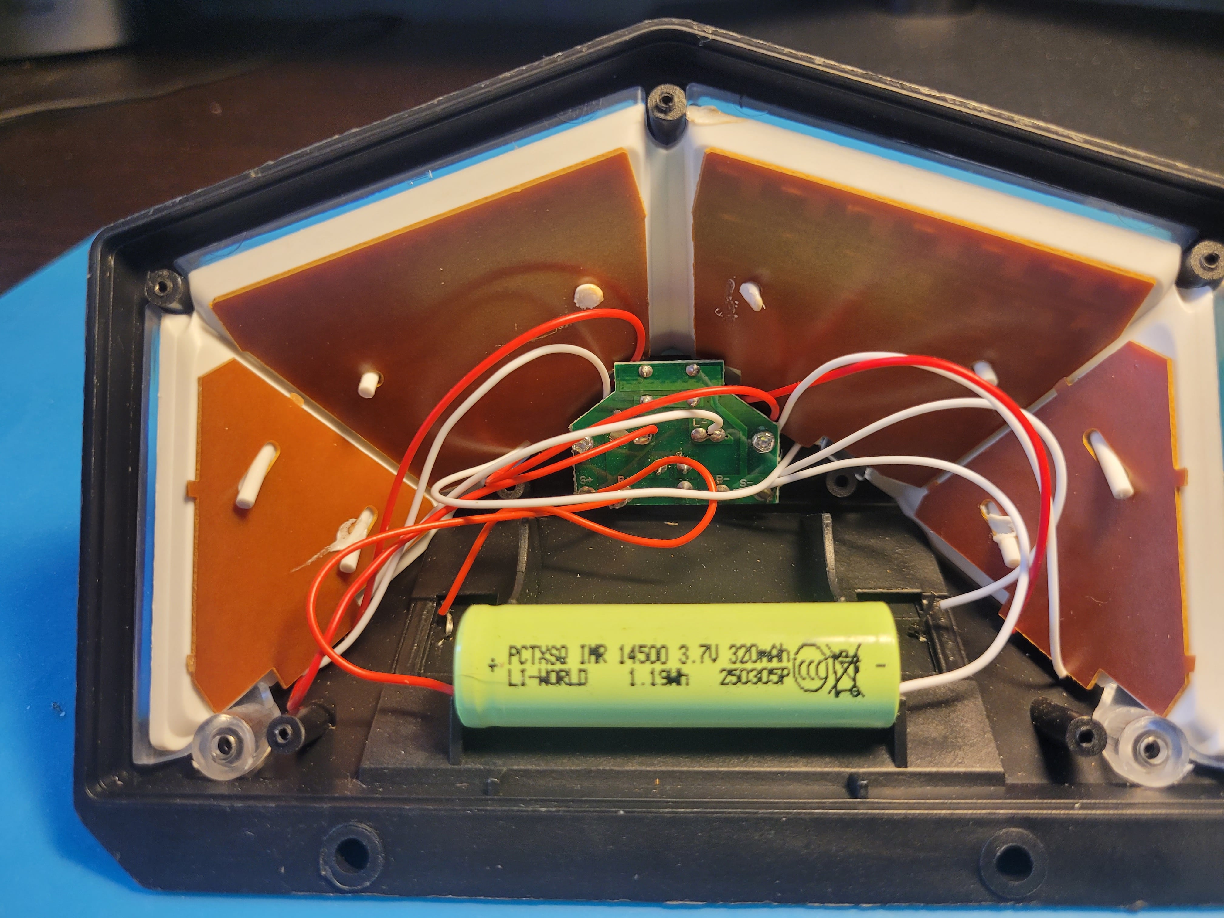

Позавчера получил новый. Сегодня расрутил. Вот тут уже видно что за батарея
https://upforme.ru/uploads/001b/4f/36/25/t566967.jpg

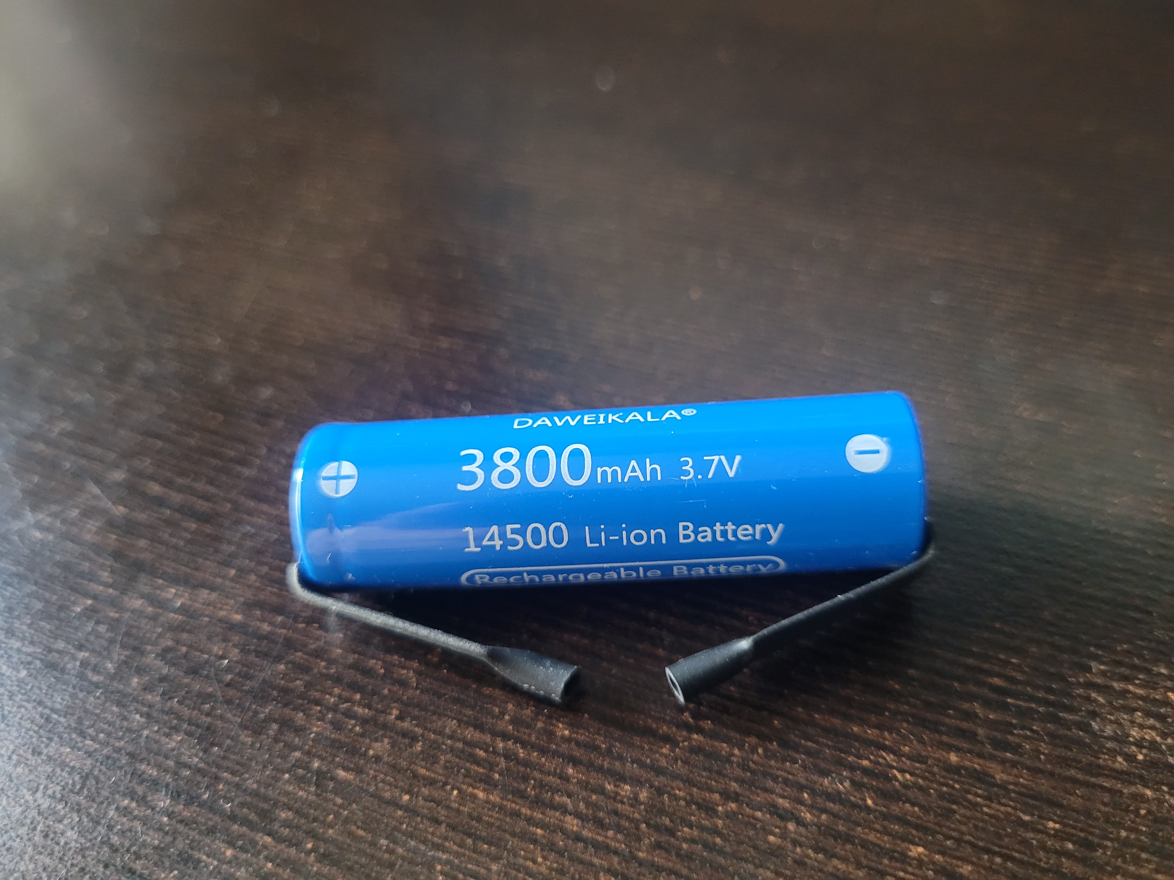

Только смущает - что за нахрен LI-WORLD? Хотя в описании ясно указано
https://upforme.ru/uploads/001b/4f/36/25/t887888.jpg

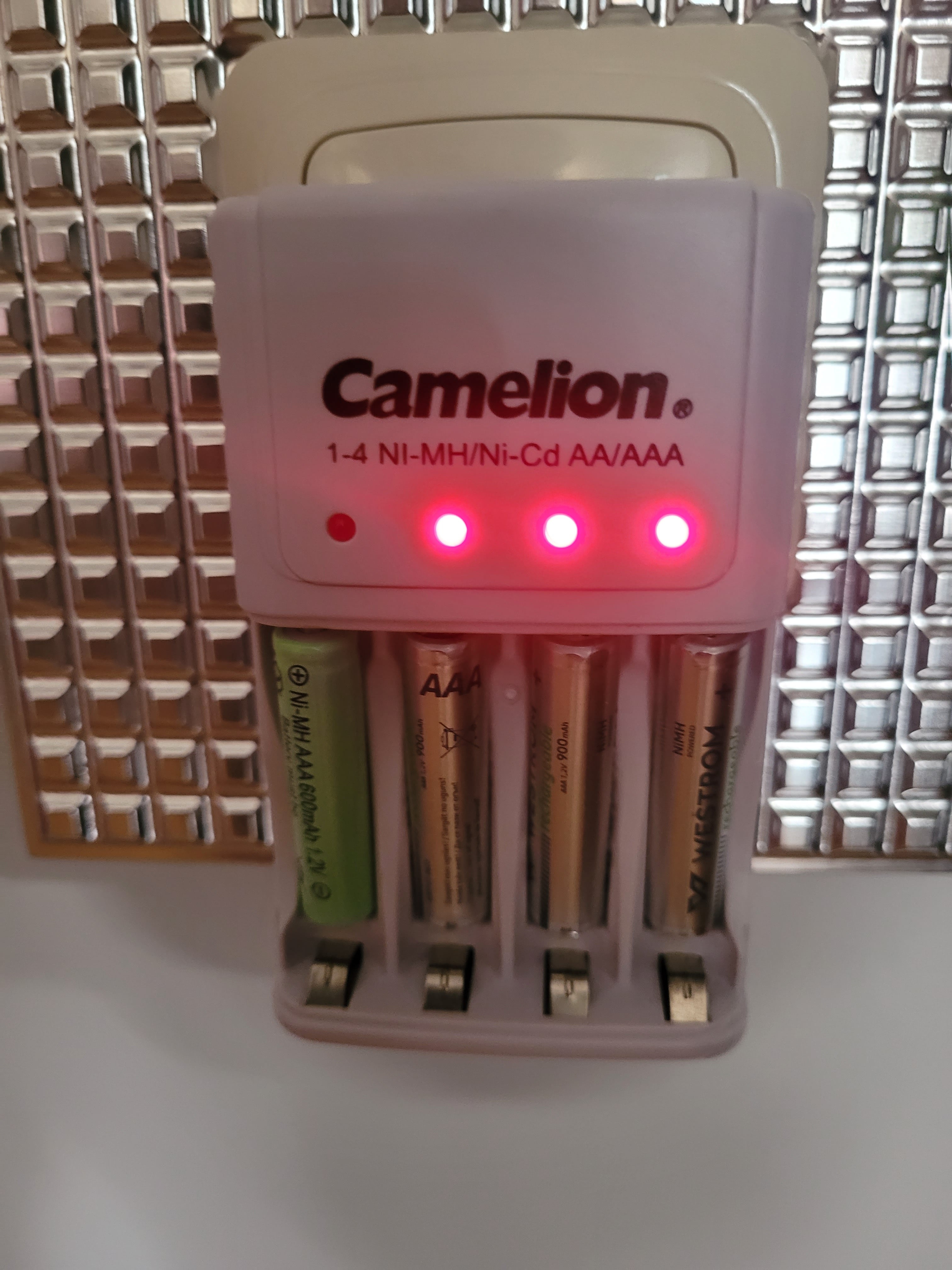

Попробую вставить в раздолбанный этот аккумулятор. Заказал по ошибке и вот он дождался своего часа  :)
https://upforme.ru/uploads/001b/4f/36/25/t660768.jpg

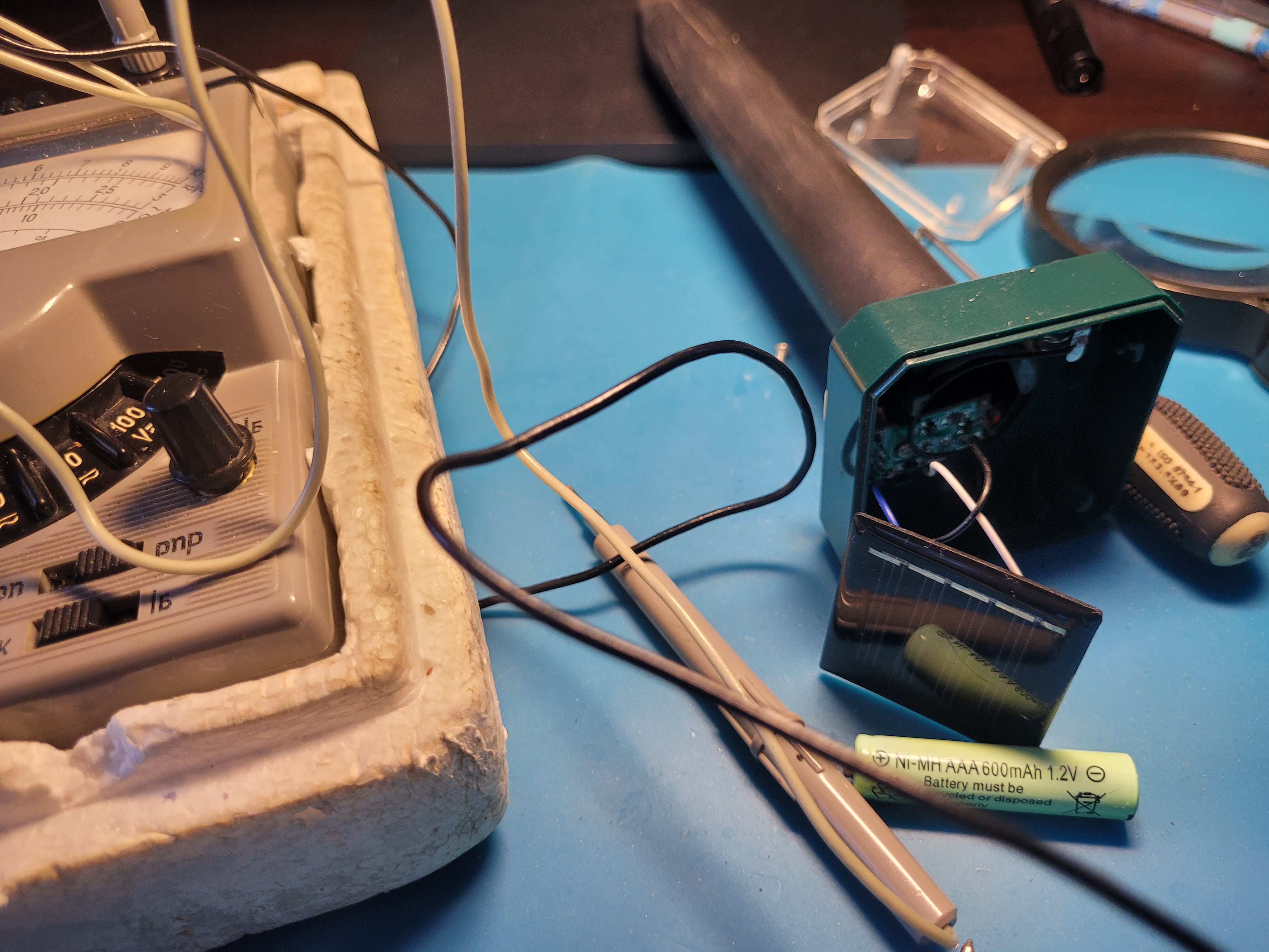

Следующим пациентом стал отпугиватель кротов. Замолк с месяц назад.
https://upforme.ru/uploads/001b/4f/36/25/t666643.jpg
Замерил напряжение на аккумуляторе - 0.4 вместо 1.2В. Подставил другой аккумулятор - верещит.
Значит либо аккумулятор хреновый либо он не заряжается от солнечной панели. Померил напряжение на выводах панели - 0.
По идее при поднесении её к лампе хоть что-то да должно появиться?
Аккумулятор антикротовки и заряжаться не желает...
https://upforme.ru/uploads/001b/4f/36/25/t932191.jpg
Вот и что - аккум или панелька? Отложил в сторону до получения Ваших ответов.

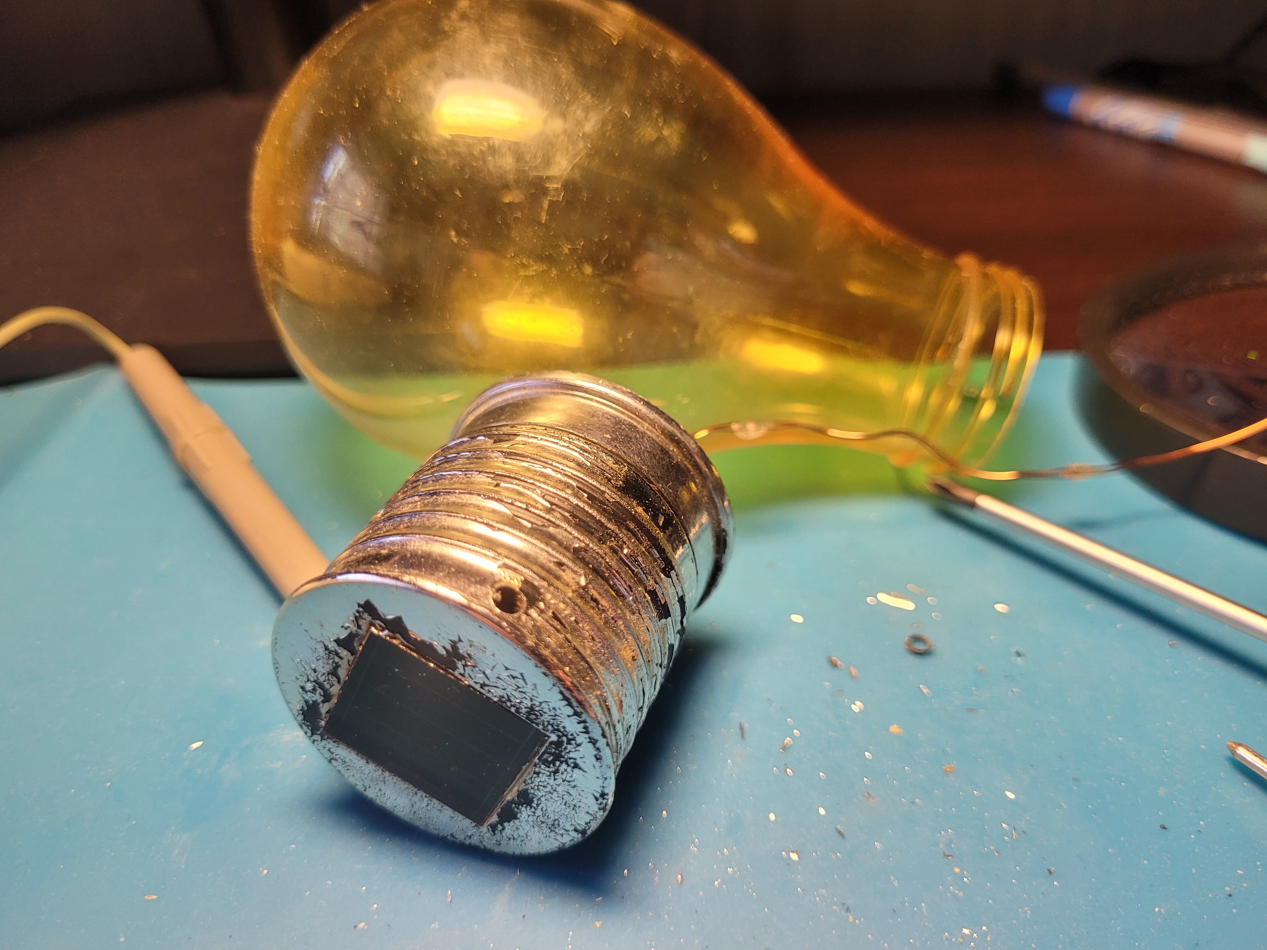

Следующий "пациент" - китайская хренотень, но купленная в МЕСТНОМ строймагазине.
https://upforme.ru/uploads/001b/4f/36/25/t338887.jpg
Две остальных лампочки при наступлении темноты подсвечиваются светиками, эта нет.
На аккумуляторе 1.2В (он в виде таблетки). Цепь светодиодов звонится - ХХ нет.
А на контактах солнечной панели тоже ноль при поднесении к лампе. Ну с этой хренью точно возиться не буду.
Пусть висит декором. Тем боле света от них как...

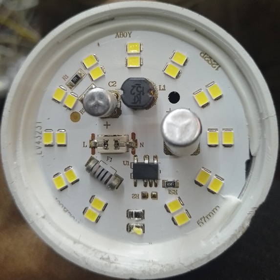

Сгорела вторая такая же.
Про светодиодное  освещение
https://upforme.ru/uploads/001b/4f/36/2/t334435.jpg
Этот раз обошлось без пиротехнических эффектов,  как обычно сгорели светодиоды. Только обычно сгорают "чёрными точками"  , а эти "облезли", видно на фото, причём сразу два, а пока она лежала разобранная несколько дней, облез ещё один. Расплавившийся в первой элемент - просто коннектор, который ещё и оторвался к концу ремонта, припаял проводками. А не мост, как ожидалось. Мост видимо уже интегрировали в микросхему.
Так всё таки что в первой произошло, что расплавились резистор и этот коннектор, а всё остальное осталось  совершенно цело и работоспособно, не считая закопчения колбы и дырок в ней.  Да, нет предохранителя, а обычно ставят. И по два параллельных светодиода в каждом звене, если один откажет то следом и второй.
Реагирует на какие либо аффекты.Если с первой было что то в Испании или Италии, то вторая отказала аккурат когда приходил клиент с телевизором из соседней темы. И телевизор, как видно, сильно проблемный,  и человек этот ещё год назад для меня был проблемный. А 11 месяцев назад уже нет.
Почему они так жудко греются ? Они же должны светиться холодным светом, не греясь. В фонарике зажигалочном не греется ведь, а светит нормально на свою мощность и габариты. И в фонариках налобных и прочих.Там теплоотвод размером с тарелку нужен, а не такой. Или увеличить количество в цепочке до такой кондиции, когда общая светимость упадёт в два раза. И это помножить на два. Светимость останется прежней, стоимость возрастёт в худшем случае в два раза, если брокеры-диллеры-менеджеры не надуют воздухом, нагрев упадёт в несколько раз а срок службы увеличится в бесконечность.

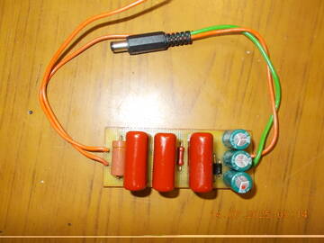

Есть вот такие светильники на складе.
https://upforme.ru/uploads/001b/4f/36/24/t896696.jpg
но к ним нет драйверов... они закончились когда меняли сгоревшие в конторе. Чтобы заменять светильники у себя на базе и не просить комплекты, я решил на изготавливать вот такую простоту.
https://upforme.ru/uploads/001b/4f/36/24/t780817.jpg
резистор 10 Ом, 3 гасящих кондёра по 2,2 мкф в параллель, КЦ407 и 3 электролита по 4,7...6,8 мкф от энергосберегаек. Всё нормально светится... на первом фото светится как раз от моего "изобретения" :(. А вот почему конденсаторы малость, на ощупь чувствуется, греются? Раньше в подобных устройствах с гасящими кондерами такого не замечал.
168
Ёмкость маловата... Электролитов.
Отредактировано FDoich (2025-07-21 21:48:58)
