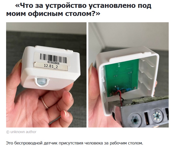

Жыстокий мир капутализьма... Кто-нибудь встречал такое?
https://upforme.ru/uploads/001b/4f/36/46/t848496.jpg
426
Ну если работодатель будет полностью полагаться на такой датчик, спать на работе можно спокойно  :D.
427
Ну если работодатель будет полностью полагаться на такой датчик, спать на работе можно спокойно  .
А вот спать то как раз и не получится. Это не датчик "присутствия", а датчик движения. Так что спать надо, дёргаясь. ;)

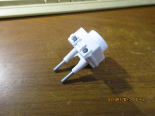

Это "тройник":
https://upforme.ru/uploads/001b/4f/36/11/t351667.jpg
А это его "нога" в увеличенном виде:
https://upforme.ru/uploads/001b/4f/36/11/t100507.jpg
Литьё, что ли???
Или такое безобразное покрытие?

А надфилем?
430
А надфилем?
Нулёвкой и пастой Гои сверху. Будет блестеть как у кота
Мужики! Вопрос стоял не в том, "как это исправить"?
Вопрос звучал так: "Литьё, что ли??? Или такое безобразное покрытие?"
Сам ответ на вопрос не знаю, но, недавно приобретённый тройник на "Озоне" вообще покрытия не имеет, но он меня устраивает, более чем...
Так вот если попилить надфилем - сразу будет ясно такое литьё или покрытие.

...оказалось, что штыри магнитятся. Литой чугун? :)
Более того, оказалось, что и внутри контактные пружины тоже магнитятся, и пружинят достаточно условно. Видимо, кровельное железо.
Соединение расклёпкой, из 4 пружин 3 держатся мёртво, а одна болтается.
Надпись: "EUROPA-RUSSIA-ASIA". То есть, то, что в него возможно включить.
Судя по "EUROPA" - делалось или в подвальном Китае, или отечественными производителями - только они могли так написать (и сделать :().

Я думаю эти штыри из проволоки делают. Проволока-катанка, режут на кусочки и нужную форму придают штамповкой.
436
А почему же такая поверхность? Больше похоже на прессованную их порошка.

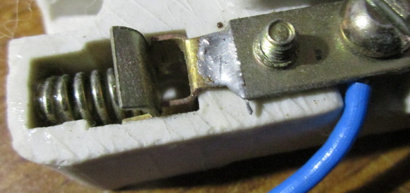

Я как-то в подобном пропаивал эти соединения...
439
Ну да, надо. Я в розетках, удлинителях и т. п. где заклепки или винты - пропаиваю:

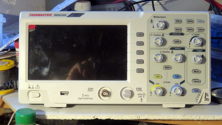

Проще выбросить и забыть.
Напоминаю, что я простился со своим советским осциллографом С-114/1 (отдал AZUSу, может даже шестому), а взамен поимел китайский
https://upforme.ru/uploads/001b/4f/36/5/106367.jpg
Попользовался я им, сколько успел, и к нему, как и к китайскому источнику питания, пришёл кирдык от высоковольтного разряда. Разряд был конечно не напрямую по нему, а наводкой ЭМП. Так что спасибо ВиПу за правильный совет. Кому надо, отдам на детали или по другой надобности.

пропаял бы контактные пластины
Про паял. На удивление покрытие оказалось ещё и труднопаяемым. Только с помощью Ф-38Н и такой-сякой матери. То есть, это не олово и не цинк.
