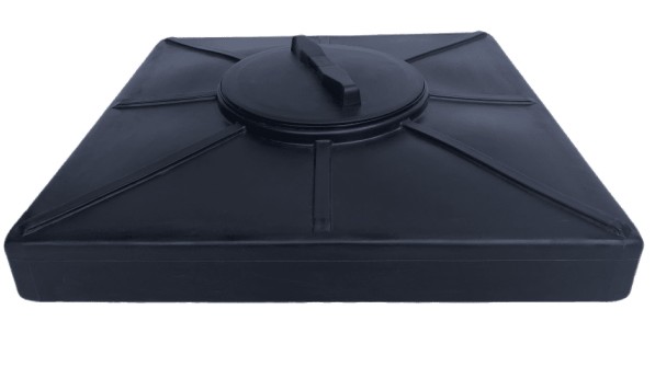

Есть уже давно готовое решение - специальный бак на 100 л и кран к нему-
Однако, он обладает неприятным свойством - с самый яркий солнечный день вода в нем не нагревается совершенно. Верхняя крышка - горячущая, рука не терпит, но воде это тепло не передается. Проверено лично 10 годами эксплуатации.

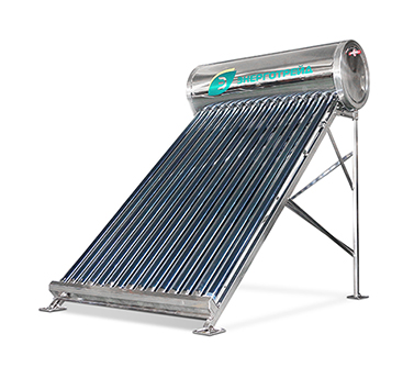

Видел. На WB стоит около 100 USD, но все-бы ничего, но часто в отзывах попадаются вот такие фото
Нагневатель на вакуумных трубках
Это больше подходит для горячего водоснабжения какого-нибуть дачного домика чем для летнего душа. У нас такие понаставлены во многих селах, по какой-то программе, иначе цена их, около 1000 USD, совершенно не коррелируется с понятием "летний душ"

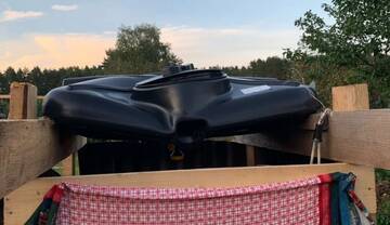

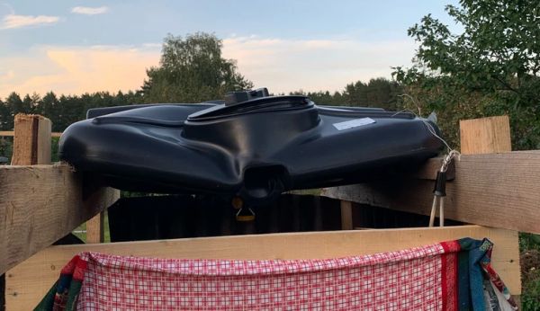

вот такие фото
Что-то это какая-то осовремененная конструкция, видимо, совсем хлипкая. Старый бак (лет 15 ему, на нем цена 5000 р нарисована еще с магазина) стоит как вкопанный, и свои 100 кг воды держит спокойно.

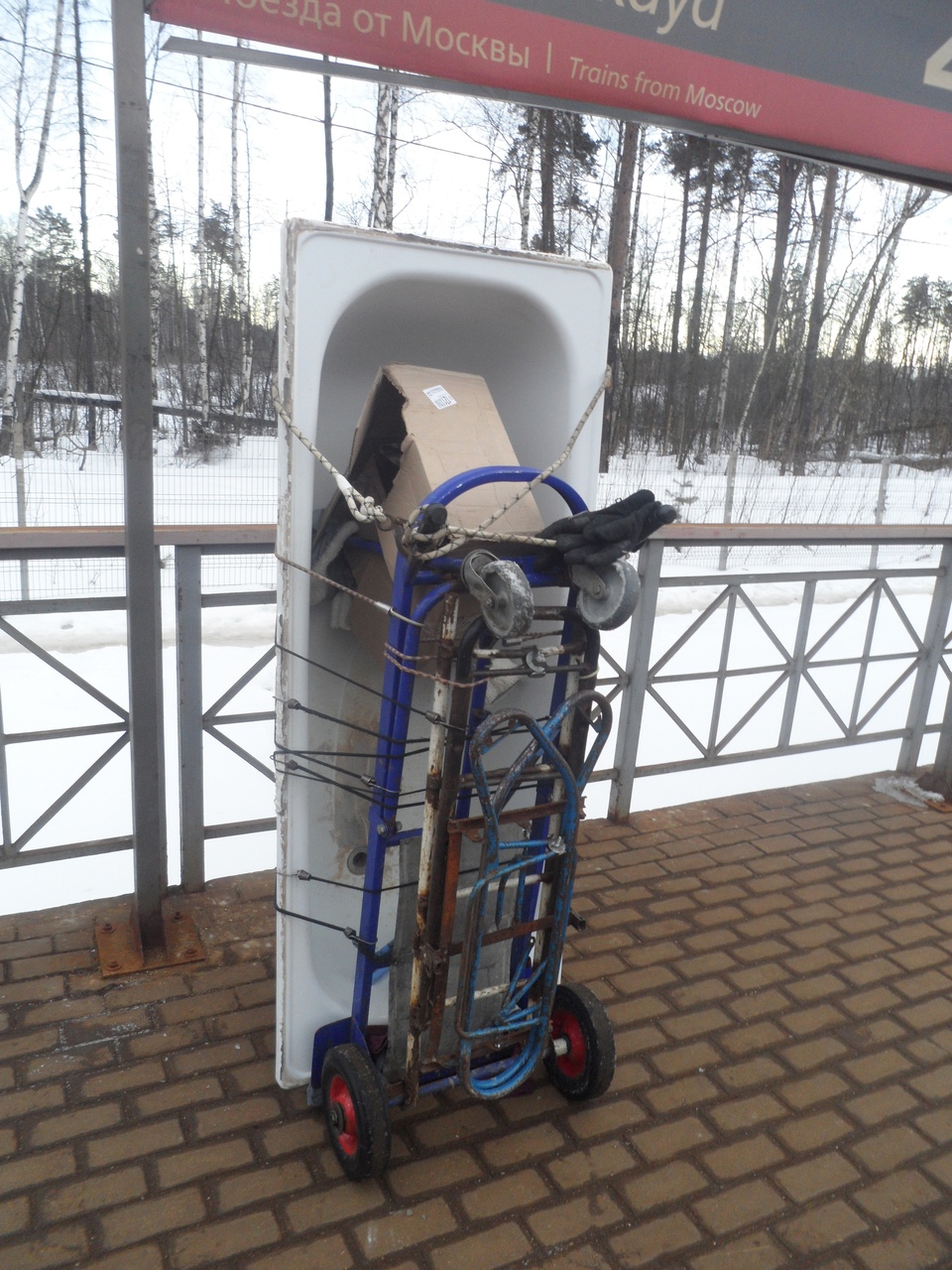

Радиаторы такие как раз и перестали ставить, и все повыбрасывали , потому что они от воды сгнивали за 2 года . Потом из них варили гаражи и сараи , а как я на "том" форуме давал ссылку на фото - в Баку (Бакмил) ими ремонтировали борта трамваев . Трамваям это не помогло = все равно в итоге систему закрыли и трамваи вместе с радиаторами отправились на металлолом .
- низкую халявность. Обойдется минимум тысяч в 25 (а максимум - неограничен).
я уже писал в соседней теме , что парадокс - что что б взять любую халяву - нужно затратиться совсем не халявно на оборудование .
Так что б сделать солнечный нагреватель даже из халявных материалов - все равно нужны сварочный аппарат , машина , болгарка , и прочее ..
машина - что б возить такие тяжести ..
баки от грузовиков у нас чего-то не выбрасывают поблизости.
И ванны тоже . Хотя ванну все же можно было б перевезти в электричке
Однако = даже если есть халявная ванна - то что б ставить ее - все равно надо еще найти и привезти металла на раму , и как уже сказано выше - иметь совсем нехалявные сварочный аппарат и болгарку . Болгарка халявная уже кстати есть , а вот с аппаратом чего-то все не везет, как неоднократно уже упоминал .

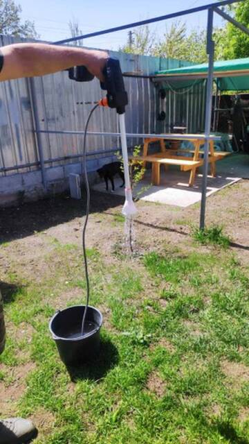

Есть у меня аккумуляторная мойка высокого давления, так вот, думаю, если снять форсунку, а она легко снимается, и воткнуть вместо неё ситечко от лейки, что тоже есть в наличии, то остается купить только корыто, или даже довольствоваться имеющимся у меня ведром на 20 литров

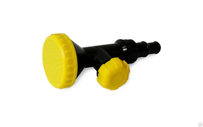

Макет готов. Ситечко от лейки не очень подходит т.к. отверстия слишком большие, если взять от обычного душа будет в самый раз
Строительное корыто мы давно уже хотели купить, шланг, который в реальной конструкции будет удлинен до требуемой длины, на фото не виден, также с его помощью лейка стыкуется с пластиковой трубой, которая, в свою очередь, идеально навинтилась вместо сопла мойки.
P.S. На заднем фоне Райт следит, чтоб я ничего не напортачил
