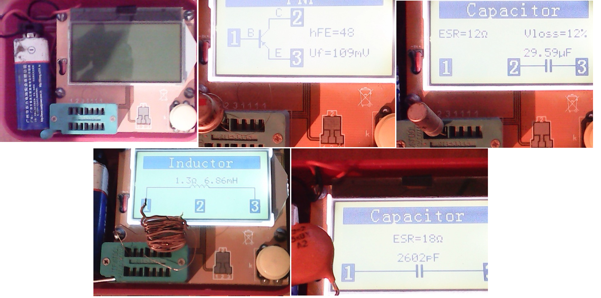

Так он называется по надписи на плате.
https://upforme.ru/uploads/001b/4f/36/2/t839416.png
Теперь есть, спасибо ВиНи, чем мерить и индуктивности, и маленькие ёмкости, и ESR.
P. S. Начал пользовать его, как только нашёл в своих хламовниках несколько старых "Крон" и подзарядил их. Можно, наверно, питать от двух литиевых батарей от мобильников последовательно, добавив защиту от случайной переполюсовки. А покупать "Кроны" накладно, да и нет их здесь по месту.

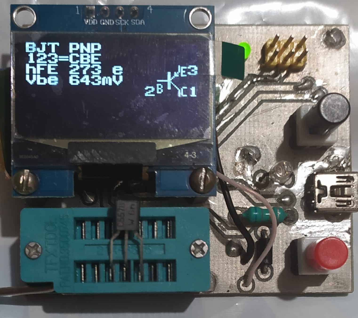

Да мне фиолетово. У меня ещё что-то осталось от радиоЛЮБИТЕЛЯ, и до сих пор собираю что-то не только для зарабатывания денег, но и просто так... У меня даже термофен самодельный, который раза в два дороже обошёлся покупного, о чём я прекрасно знал. И не только. Приборов - измерителей самопаяных всяких куча. Вот мой приборчик. Очередной экспериментальный. Работает замечательно.

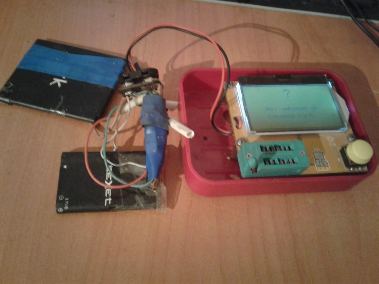

мой на Кроне, но тупо, по-гадучьи прицепил два лития от  мобилок

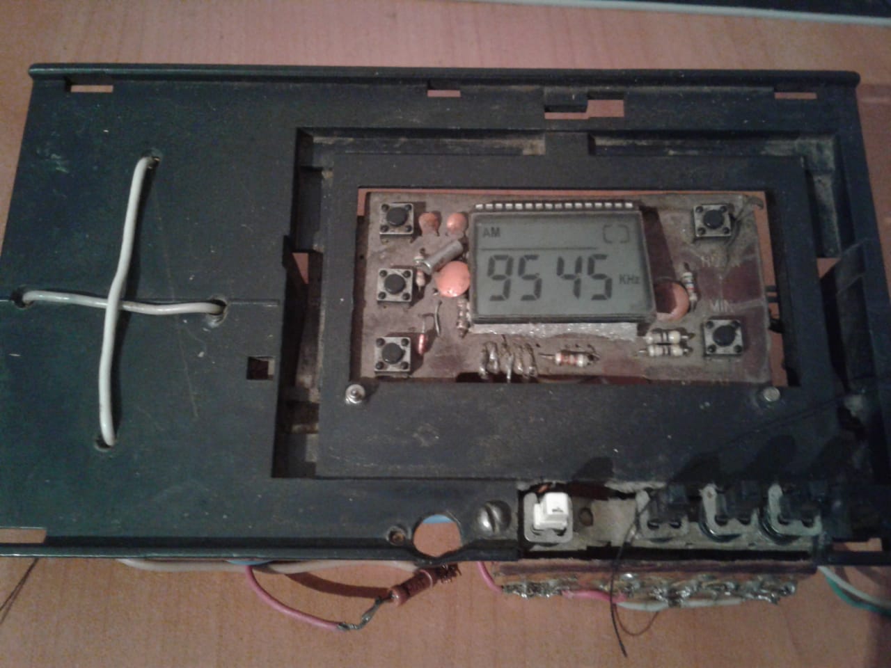

мне не помешают, я "радиоприёмщик", частично их функцию выполняет сейчас SDR свисток, и  ещё цифровая шкала от какой то магнитолы.
https://upforme.ru/uploads/001b/4f/36/2/t926974.jpg
и интуиция- могу без расчёта с достаточной точностью намотать контурную катушку, и в эфире по пикулькам ориентируюсь.

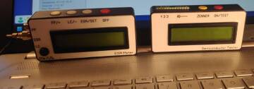

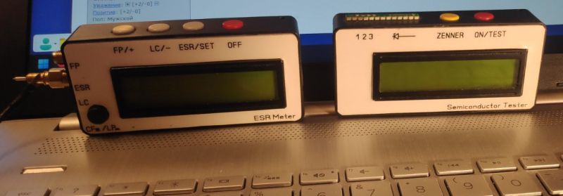

Почему-же... вот. Причем изготавливал еще самую первую версию, от автора. Постепенно дошел до необходимого мне варианта, т.е. без генератора, графического дисплея и прочих плюшек, но с измерителем стабилитронов.
Слева на фото и 3-я версия мироновского прибора, собранного в аналогичной коробочке, на очереди еще пара измерителей, для которых уже заготовлены и коробочки и комплектующие, но с временем туго, да и сильной необходимости в измерителях пока нет, поэтому дело и застопорилось.
https://upforme.ru/uploads/001b/4f/36/43/t813535.jpg
П.С. Кстати оригинальные (авторские) версии работали несравненно более шустро, поэтому, если надо протестировать большое кол-во полупроводников, вытаскиваю из загашников ту, самую первую версию...
