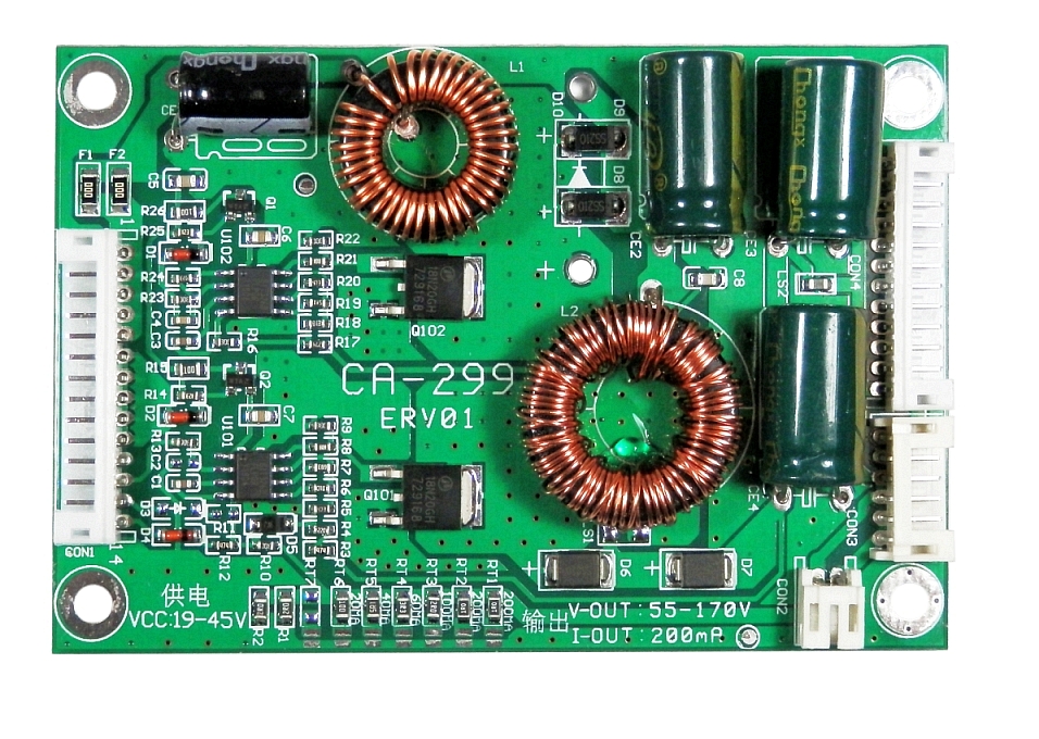

Гаснут лампы через 0.5 сек после включения - инвертор уходит в защиту. Один из трансов на плате инвертора имеет повышенное выходное сопротивление обмотки. В нашем городе их нет, на Али тоже, в соседнем на Авито спрашивал - кончились. Решил переделать на СД.
Взял инвертор СА-299 на али (подходит разъем и распиновка от майна, питание в диапазоне входных напряжений инвертора), 3 проверенные линейки от LG на 36В в параллель.
Нет стабилизации выходного тока: в диапазоне входных напряжений 15-30В выходной ток плавно растет 150 - 500мА.
Никто не использовал эту модель инвертора? Попалась подделка?
Кстати, на нем запилена маркировка всех ключей и ШИМов.
Пример - на фото

К предыдущему сообщению - инвертор оказался бракованным (кто бы сомневался!): непропаи под SMD, наплывы и шарики припоя...
Но я его заборол, сейчас работает.

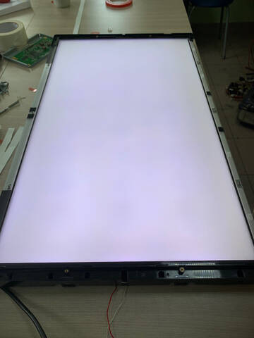

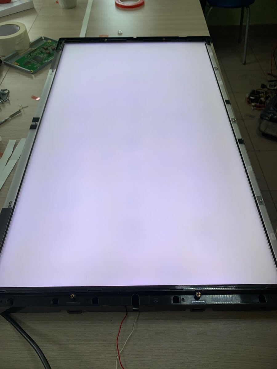

Теперь ситуация следующая: яркие белые пятна над линзами светодиодов, предполагаю плохой рассеиватель.
Светодиодные планки (3 шт):
32lb561v - эти ставил уже в 3 телевизора, в которых матрица той же толщины.
Пробовал так же эти (5 шт):
ue32f6400ak
Результат везде одинаков...
Пленки и подложку вынимал всегда стопкой, перепутать не мог. На всякий случай покрутил - нет эффекта.
Вот пример той же модели ТВ - видно, что уже после рассеивателя засветка более-менее равномерная.
Был у кого такой опыт? Стоит искать другую матовую пленку?

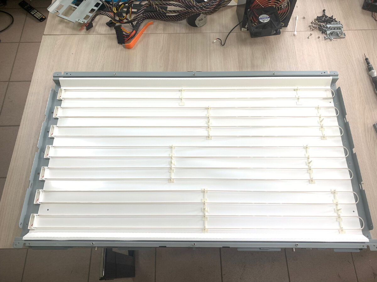

Кстати, на этом фото из интернет внутри le32s81b видно 7 U-ламп, в моем - 16 прямых
Я недавно тоже подсветку менял, при сборке по запарке положил снизу сначала плёнки, потом "стекло", такой же эффект получился. Пришлось заново разбирать, порядок. Не перепутали?
Поделиться2552024-11-13 13:55:11
Точно нет: на штырьки - акрил, далее - матовая пленка и поляризатор
И, вероятно коряво, но написал там - "На всякий случай покрутил - нет эффекта" - переворачивал, переставлял, менял местами.
Сейчас собран по меткам.

Погодите:
1. Наклеены стринги
2. уложен пласт акрила
3. накрыто рассеивателем
4. включаем линейки - уже белые пятна, в отличие от того фото для примера.
До поляризатора и матрицы дело еще не дошло.

Судя по симптомам, всё сделано правильно.
Главная беда - Вы меняете CCFL подсветку на светодиодную. Характеристики рассеивателей разные, это точно. Если прокатывало на других телевизорах, это не значит, что на всех так будет. С расстояниями поиграть в вашем случае очень затруднительно. Надо бы попробовать экспериментально, если есть выбор из люстр, какие дадут меньшую "пятнистость". Ну как-то так. Понимаю, что это на практике очень тяжело осуществить.
P.S. Поляризатор и плёнка на неравномерность подсветки никак не влияют.
Отредактировано angren68 (2024-11-13 21:16:26)
Поделиться2622024-11-13 22:33:31
А с поляризатором и белой плёнкой как получается?
Белая пленка для меня и есть рассеиватель. Хотя по описанию похожа на отражатель за лампами или стрингами.
Собранный дисплей тоже даёт белые круглые пятна над светодиодами на изображении.
Сейчас присмотрелся внимательнее к своей лыже - на белом поле имеет небольшие потемнения над СД, т.е. ситуация обратная. Скорее всего правы, что надо поменять расстояние.
Я не первый переделываю эту модель на СД, нашел в инете описания, чтобы не изобретать велосипед. Там же указаны модели установленных в СЦ люстр (5 полосок) - их и взял (см.первое сообщение). Потом поменял на проверенные. Либо у них другая матрица, другой толщины.
Попробую завтра.
