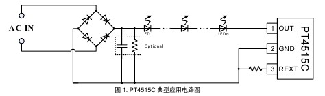

Самые дешевые сейчас воще делают на PT4515 - высоковольтный стабилизатор тока. Вся лампочка - диодный мостик с конденсатором и одна микросхемка с одним резистором (ну и - собственно светодиоды):
Рецепт вечной лампочки прежний: не покупать лампочку мощнее 7 Вт.

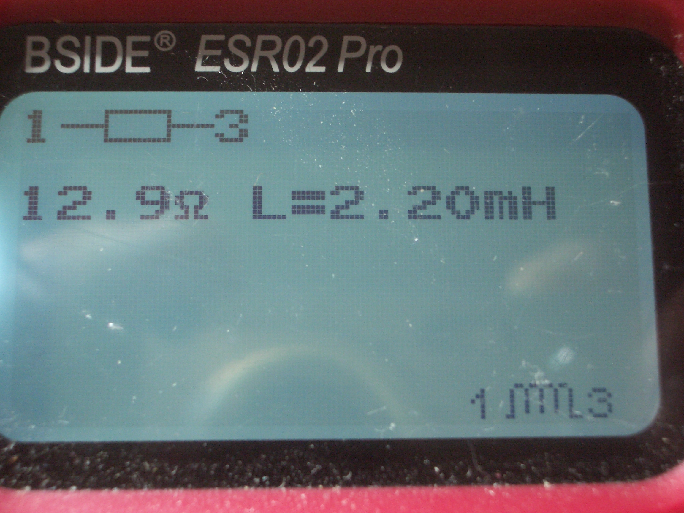

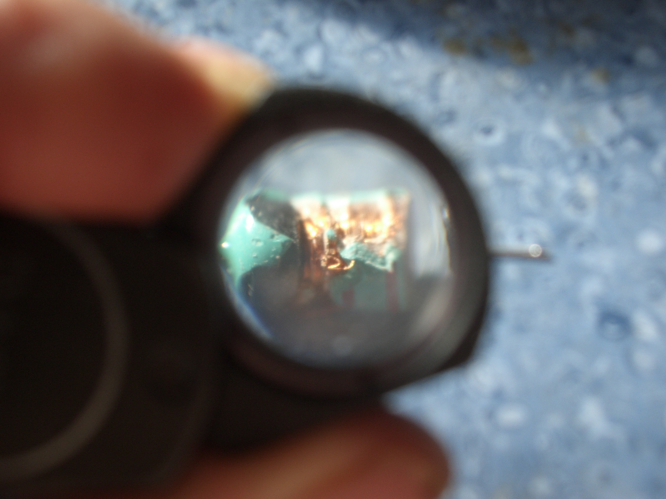

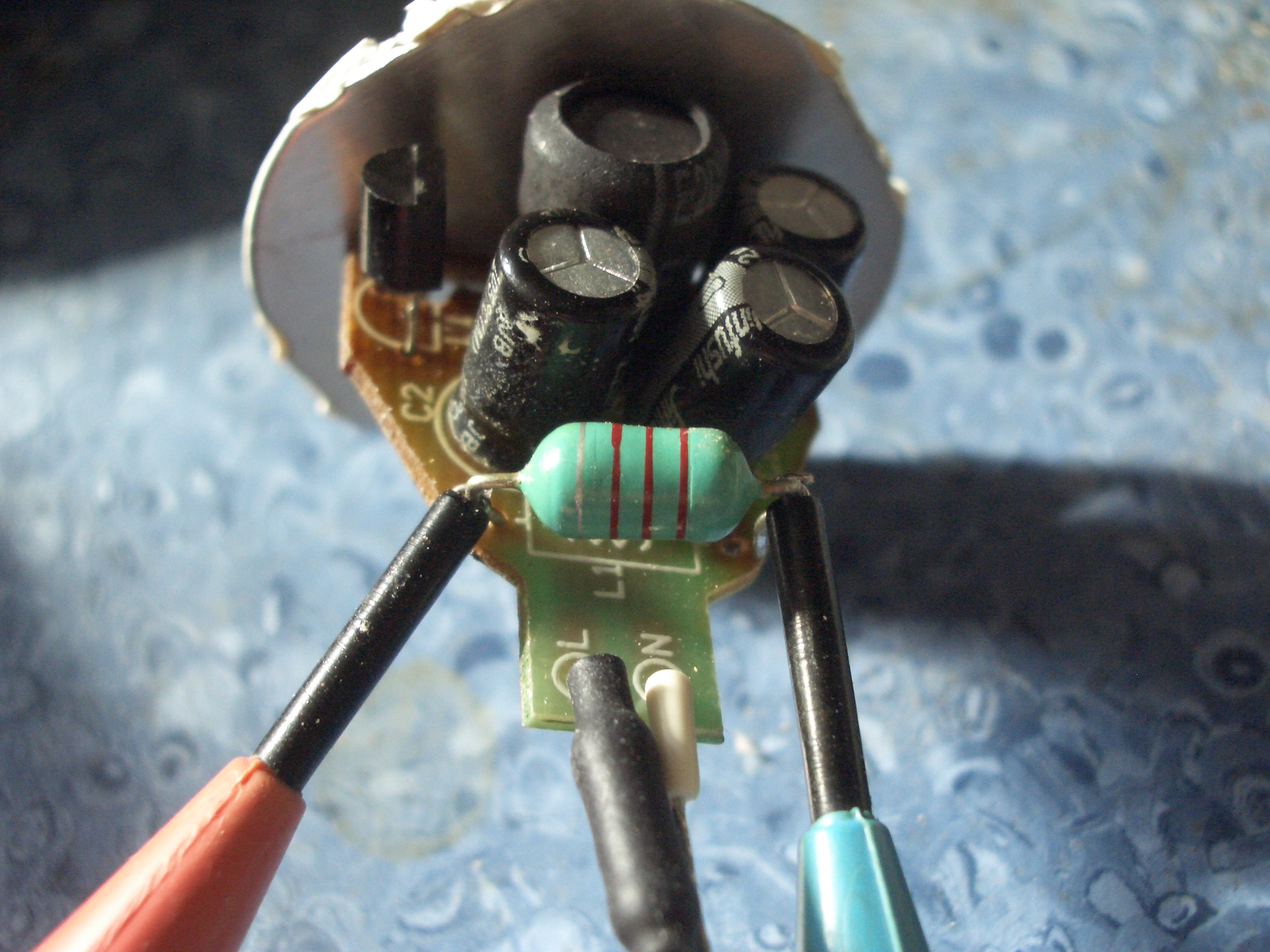

тема страшненькая... из разряда ТЕОРИЯ ЗАГОВОРА.
и так, аутопсия индуктивности показала... сделана так - на ферритовую гантельку намотана обмотка. конечно провод очень тонкий.
обнаружить кризис легко - на индуктивности проявляются одна или две трещинки у более толстой части. они невидимые, смотреть с помощью 10 крат стекла.
чаще они 2,2 милли Генри, три красные полоски, но есть и 4,7. это довольно редкие значения, на платах донорах обычно стоят хх микроГенри.
обрыв провода происходит в результате циклов ВКЛ-ВЫКЛ. краска способствует обрыву. причем объем лампы достаточный чтобы применить индуктивность бОльшей мощности... но это не делают, сознательно.
но нашел, впаял и ву аля, есть свет.
теперь вы можете починить 80-90% ламп

Это во входном фильтре?
Поделиться162023-06-02 22:52:57
после диодного моста. причем в одном случае до электролита, во втором после. короче они лепят что попало. но... эта индуктивность обязательна на всех платах.
причем именно такого номинала. возьмем шурик... в нем фильтр. на колечко намотано витков - пересчитать можно легко. его L совсем низкая.
но в лампочке нужно влепить именно 2,2 мГн. а если сделать толстым проводом то лампочка будет долго работать. низзя!
Отредактировано Andrew55 (2023-06-01 15:06:21)
Видел другой рецепт , для самых бедных *т.е для меня . - вообще без микросхем и прочее, а только - балластный конденсатор , выпрямитель , электролит . Позволяет отремонтировать любую лампочку со сгоревшей электроникой , при чем от пользователя требуется только конденсатор , а остальное остается штатное, т.е бесплатное .

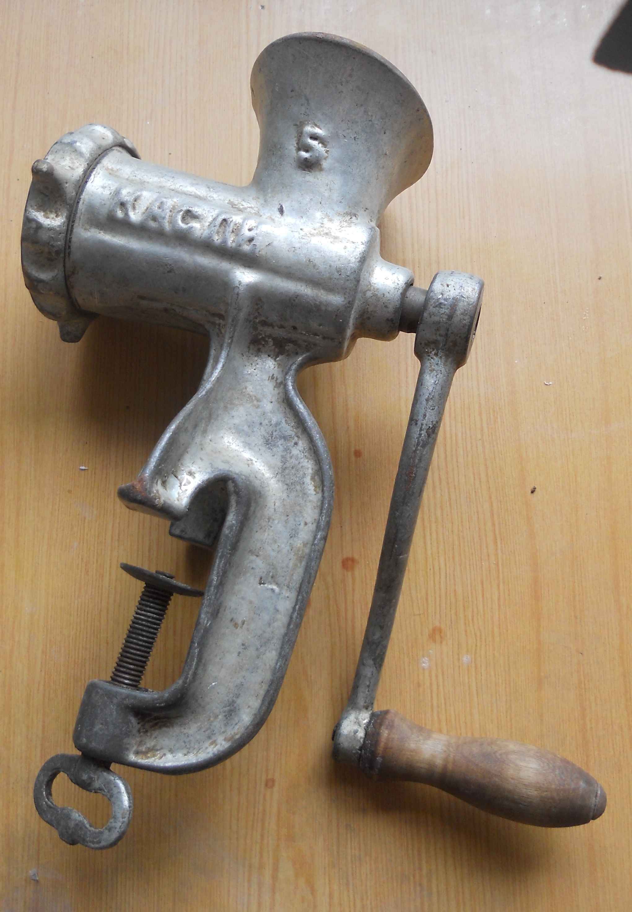

чугунная мясорубка
отдали недавно
Видел я чудеса советской техники, но эта =даже по советским меркам впечатляет, очень тяжела, тяжелее советских мясорубок 80х раза в 2, а то и 3 .
Самое интересное, что она прекрасно крутится , хотя и не имеет традиционного узла - пластиковой втулки .. При этом если крутануть одним пальцем всего , то ручка на полные обороты еще долго крутятся по инерции как вентилятор .

отдали недавно
Похоже она видела революцию...
Поделиться232023-06-04 21:07:54
Она видела настоящие пельмени. :_)
Поделиться242023-06-05 00:11:06
Так это же - настоящее Каслинское художественное литьё! Произведение искусства.
