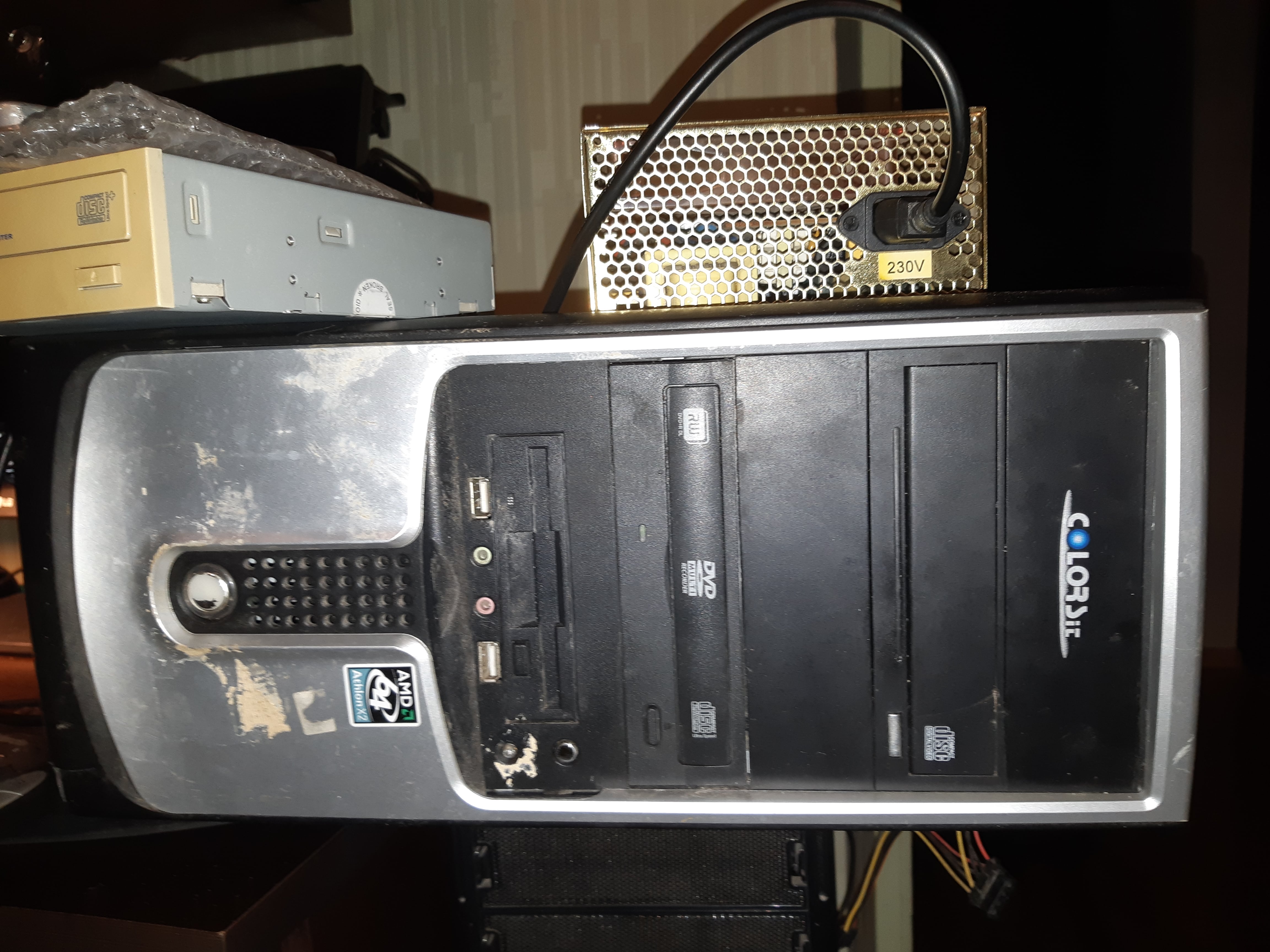

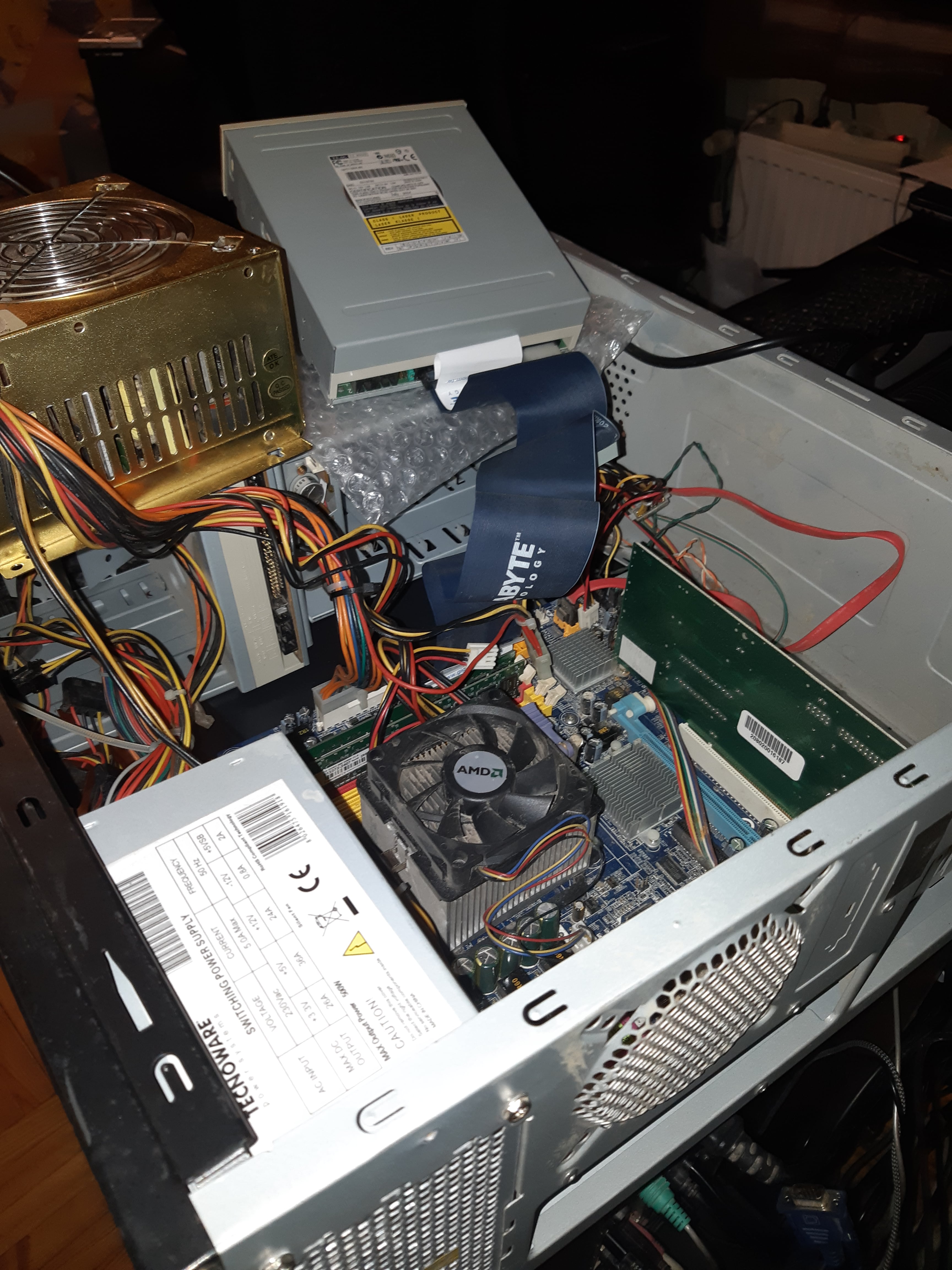

Не было забот у Грицько, да купил себе порося  :huh: у Серёги, да вспомнил про системный блок, увиденный на куче металлолома у одной конторы 4 года назад и, естественно, тут же прихватизированном.
Главным в этом поступке было то, что, судя по морде,
https://upforme.ru/uploads/001b/4f/36/25/t868730.jpg
он должен был быть братом-близнецом моего предыдущего, на котором стоит ХР для старых игрушек
https://upforme.ru/uploads/001b/4f/36/25/t495543.jpg
Вот сегодня вспомнил про него и решил посмотреть - за что же с ним так поступили.
Ревизия показала отсутствие видеокарты и жёсткого диска. В запасах была простейшая тестовая карта и тестовый диск с установленной ХР, на которую только и хватало его обьёма.
Подключил. При нажатии пусковой клавиши индикатор мигнул и усё...
Вытащил старый блок питания из запасов. Подключил заместо установленного. И - о чудо (!) комп запустился, завертелся вентилятор процессора.

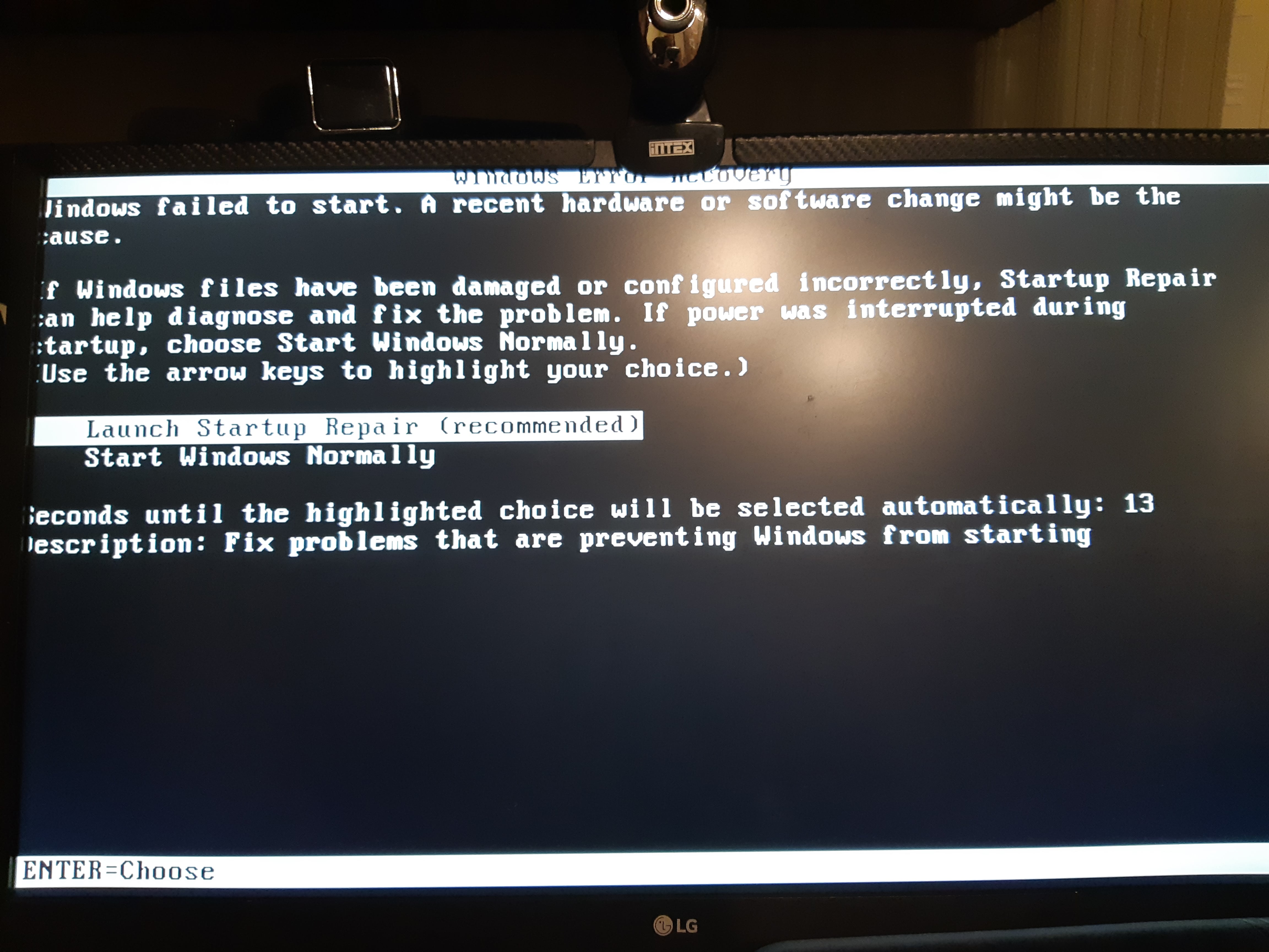

Подключил к монитору. Оказалось радоваться преждевременно...
https://upforme.ru/uploads/001b/4f/36/25/t127712.jpg
https://upforme.ru/uploads/001b/4f/36/25/t286580.jpg
Проверил - перемычка Master-Slave почему-то была установлена совсем не по теме. Хотя (я точно помню) с этого диска я уже запускал ХР, правда на другом компе. Ладно, поставил как надо - в Master.

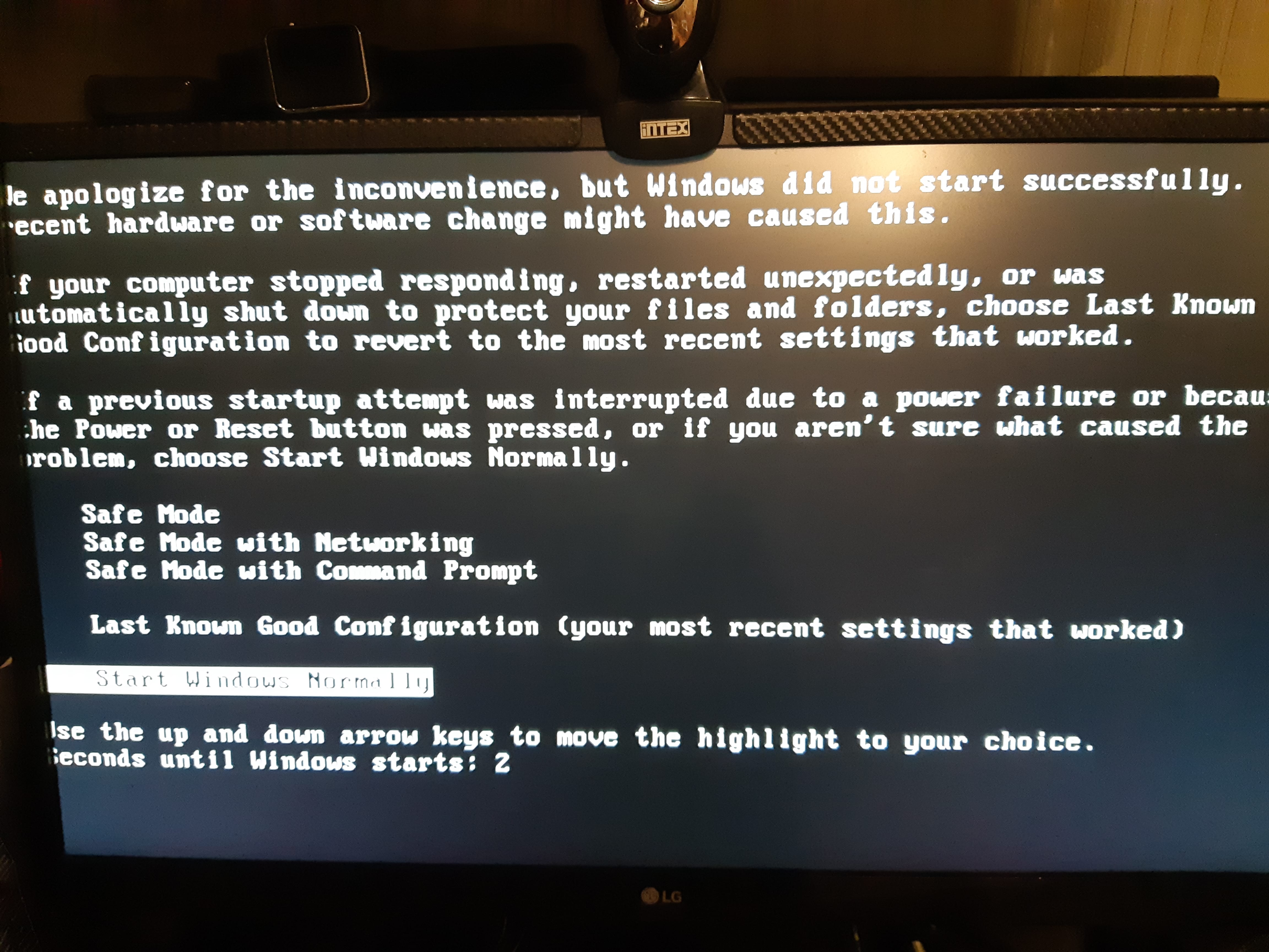

Отключил СД привод на всякий случай. И картинка поменялась
https://upforme.ru/uploads/001b/4f/36/25/t122396.jpg
Пробовал запустить и в безопасном режиме и последнюю удачную конфигурацию - тот же результат.

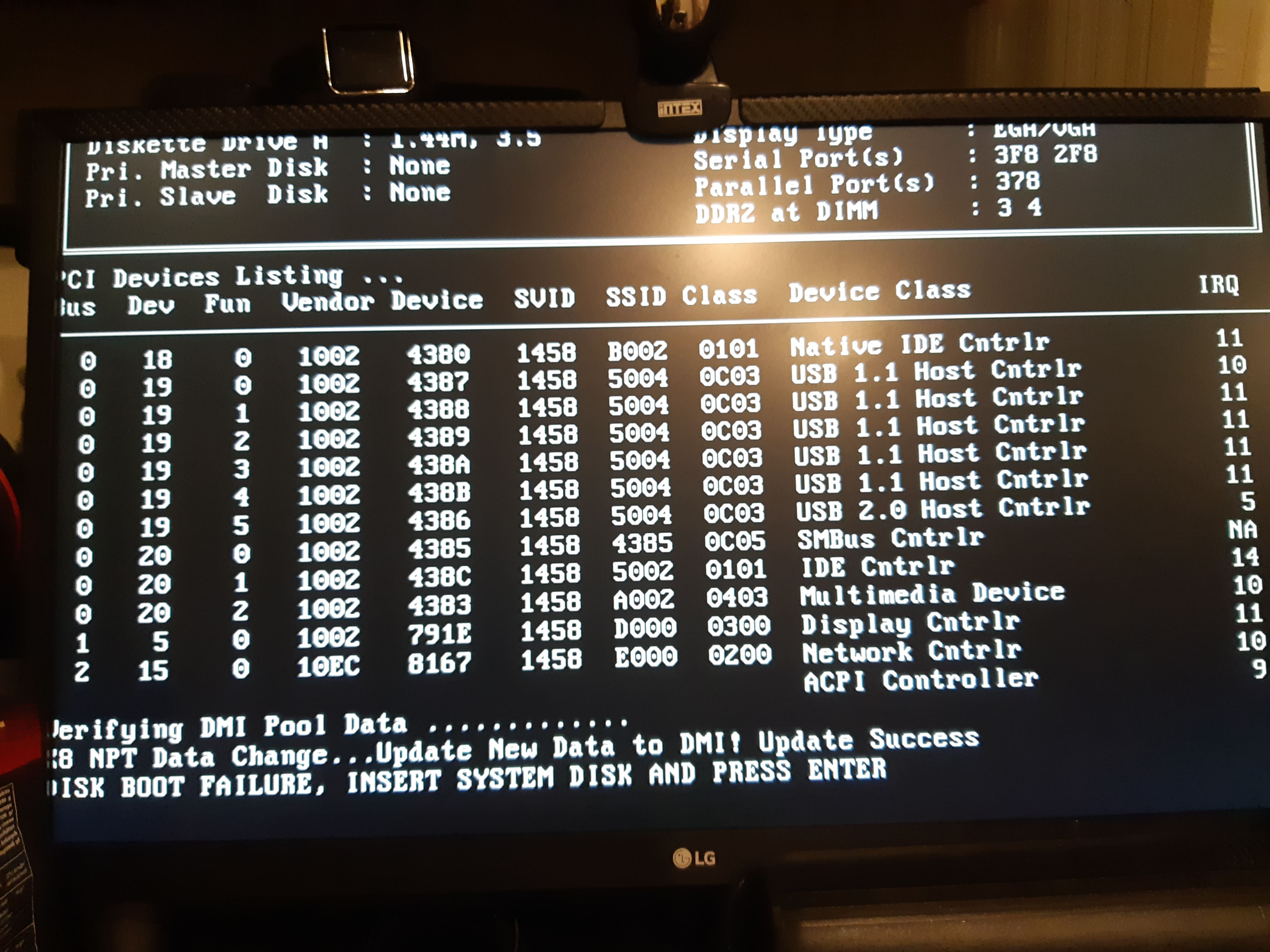

Вспомнил про системную батарейку. Стоявшая на плате, естественно, в ноль. Поменял. Запуск без изменений.
Попробовал подключить другой СД в качестве Slave и запустить комп с Live CD (Win PE). Забыл сфоткать - пишет бут с СД, потом вставьте диск и нажмите Enter.
У меня два аналогичных диска, пробовал и второй - значит дело не в нём. Можно грешить на привод, так как уже и не помню рабочий он или нет.
Можно попробовать вытащить рабочий из близнеца и пробовать запустить с него. Сначала хотел спросить вашего мнения - может и не стоит.
Судя по предыдущей информации матплата вроде рабочая, процессор тоже.

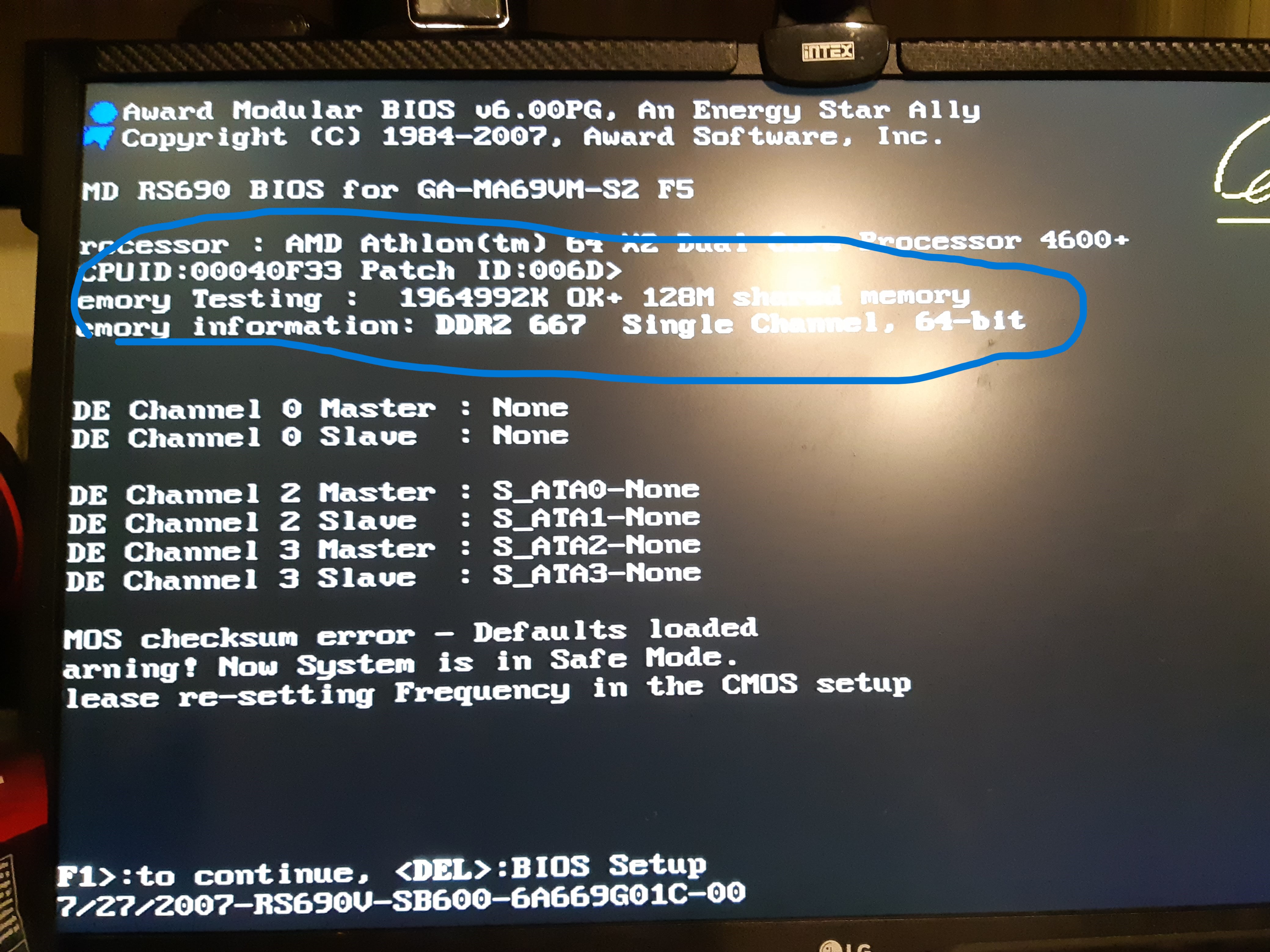

Подозрительно, что оперативную память показывает так (если я правильно понял, что это про неё)
https://upforme.ru/uploads/001b/4f/36/25/t821886.jpg
Там установлены две планки по 1 Гб. Может в этом дело?

На картинках же нарисовано - нет ни одного IDE диска ( если я правильно понял про перемычки мастер-слейв). Если диск один на шлейфе, то в "современных" материнках это уже ни на что не влияло.

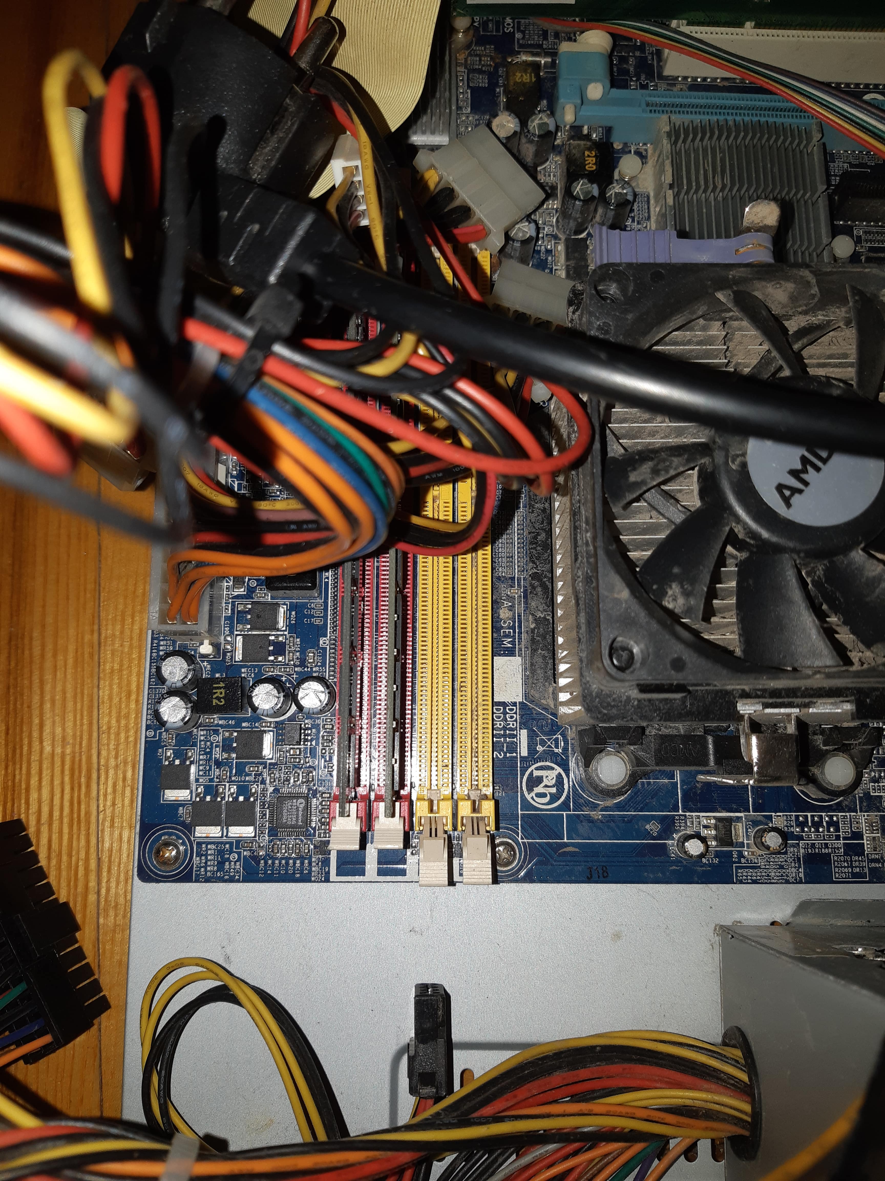

Память показывает примерно 2 Гб, Я бы переставил в слоты одного цвета, чтобы включить dual channel.

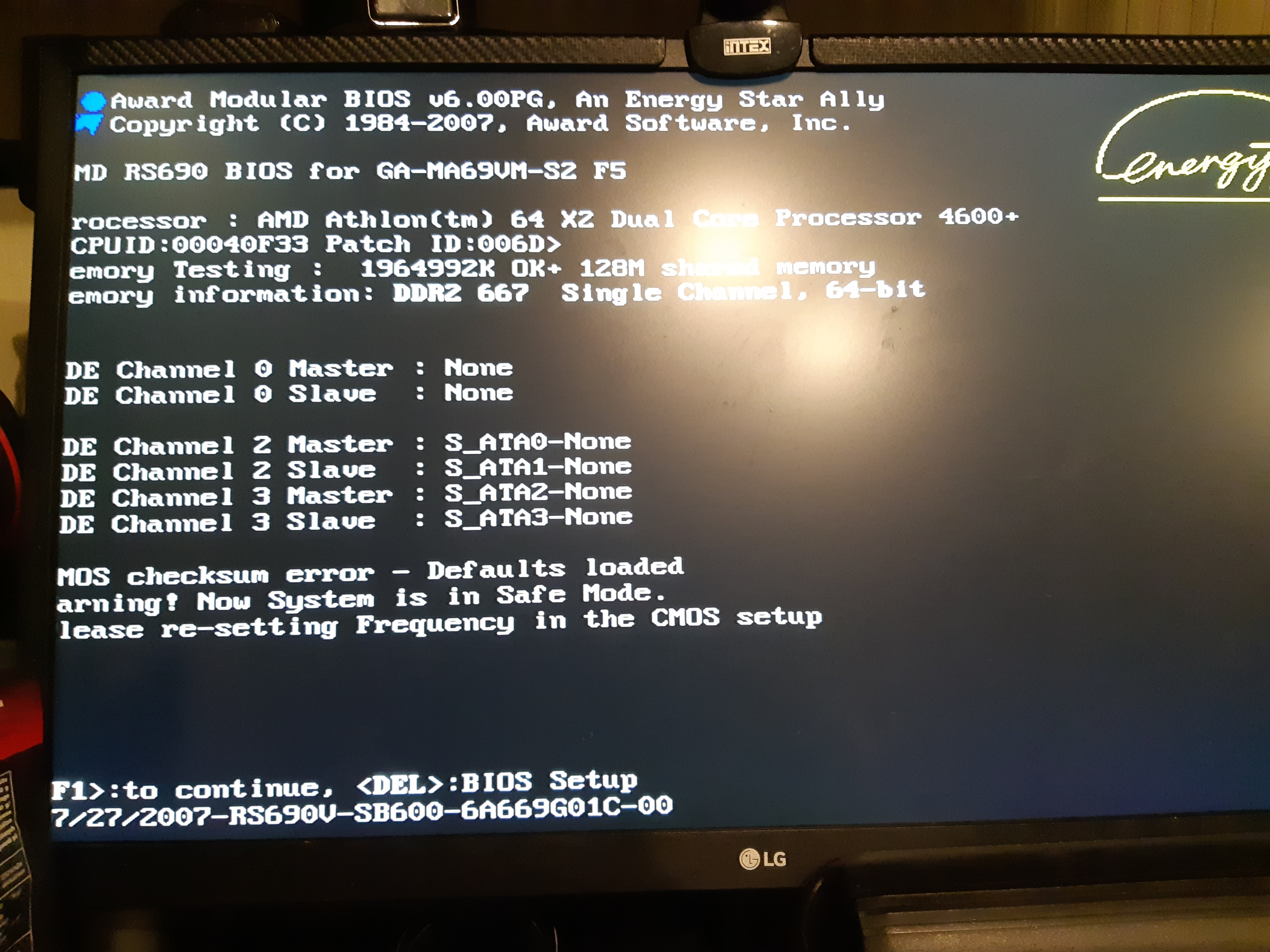

Да это-то понял. По англицки разумею. Это писалось до того, как начались попытки загрузить ХР (5 картинка сверху) с подключенного IDE диска. Завтра попробую снятый с бука второй половины в коробку сунуть и в ЮСБ (если есть такой вариант загрузки в БИОСе).
Странно что и с Live CD не грузится, хоть в БИОСе и выставлял его приоритетным. Завтра попробую, если с флэш-загрузкой не выйдет, вытащить сидюк из собрата и с него стартануть.
Планки памяти стоят в слотах одного цвета. Хрен знает почему пишет Single Channel
https://upforme.ru/uploads/001b/4f/36/25/t550946.jpg
это те 1964992К? Я увидел 128М и решил что что-то не так...

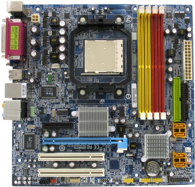

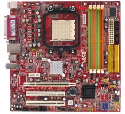

Хоть марку материнки удосужился найти - Gigabyte GA-MA69VM-S2 BIOS F5 (уже собрался как лох у Вас спрашивать - как Вы узнали?  :unsure: ).
В теперешнем (рабочем собрате) стоит MSI K9NGM
https://upforme.ru/uploads/001b/4f/36/25/t886905.jpg
только почему-то на моей только два слота под память. Потому когда-то и спрашивал на форуме - есть ли способ увеличить их число (типа с помощью переходника). И планок больше 1Гига не встречал.
А тут - сразу с 2 можно 4 получить! И, кстати на этом стоит Athlon 64Х2 Dual Core 4600+, а у моего Athlon 64Х2 4000+. Тоже какая никакая прибавка.
На фото тест памяти - 1964992К ОК+ - объем доступной памяти. Плюс 128 под встроенную видюху (ATI Radeon X1250).
Материнка точно Gigabyte GA-MA69VM-S2, F5 - версия БИОС

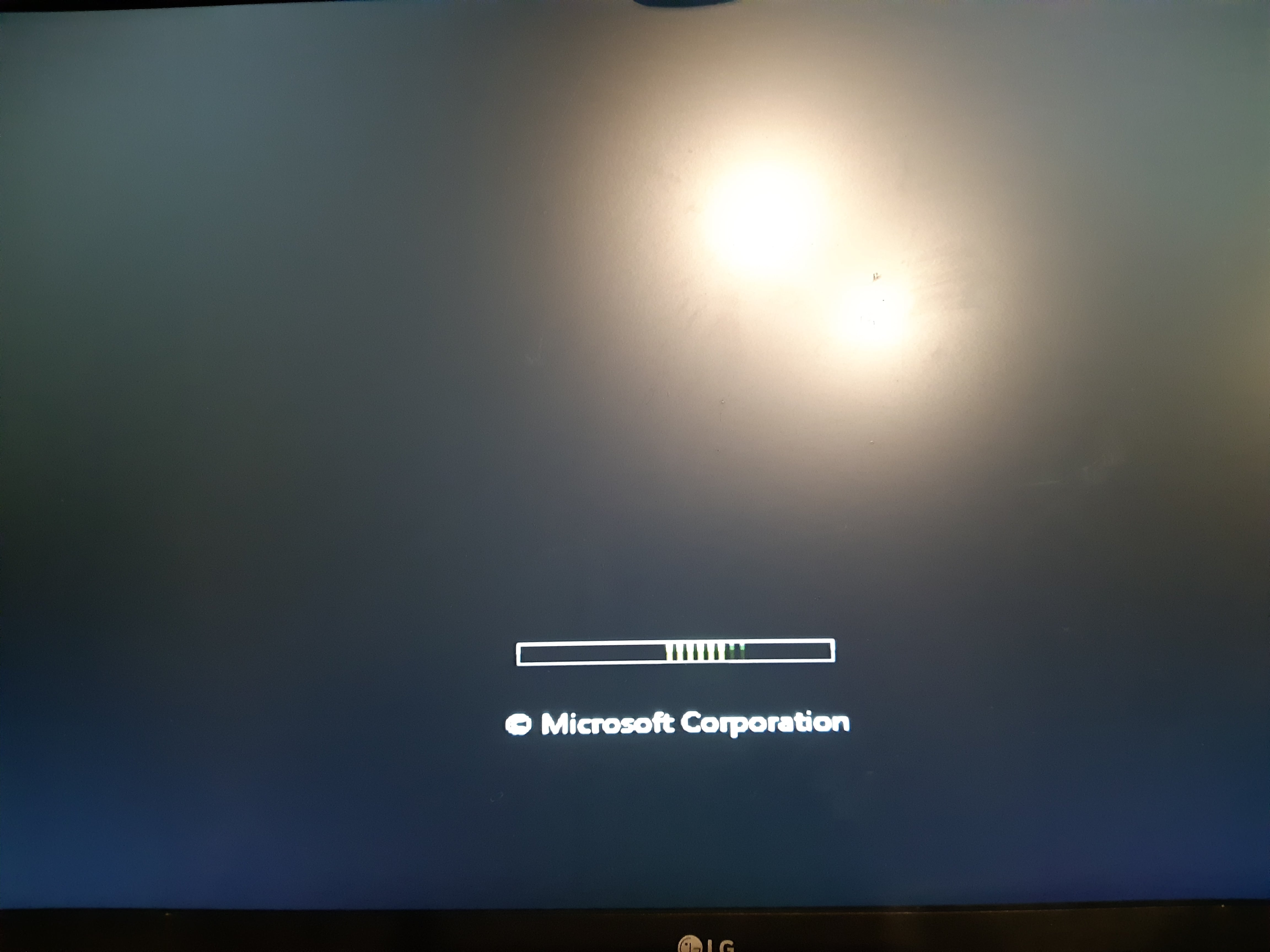

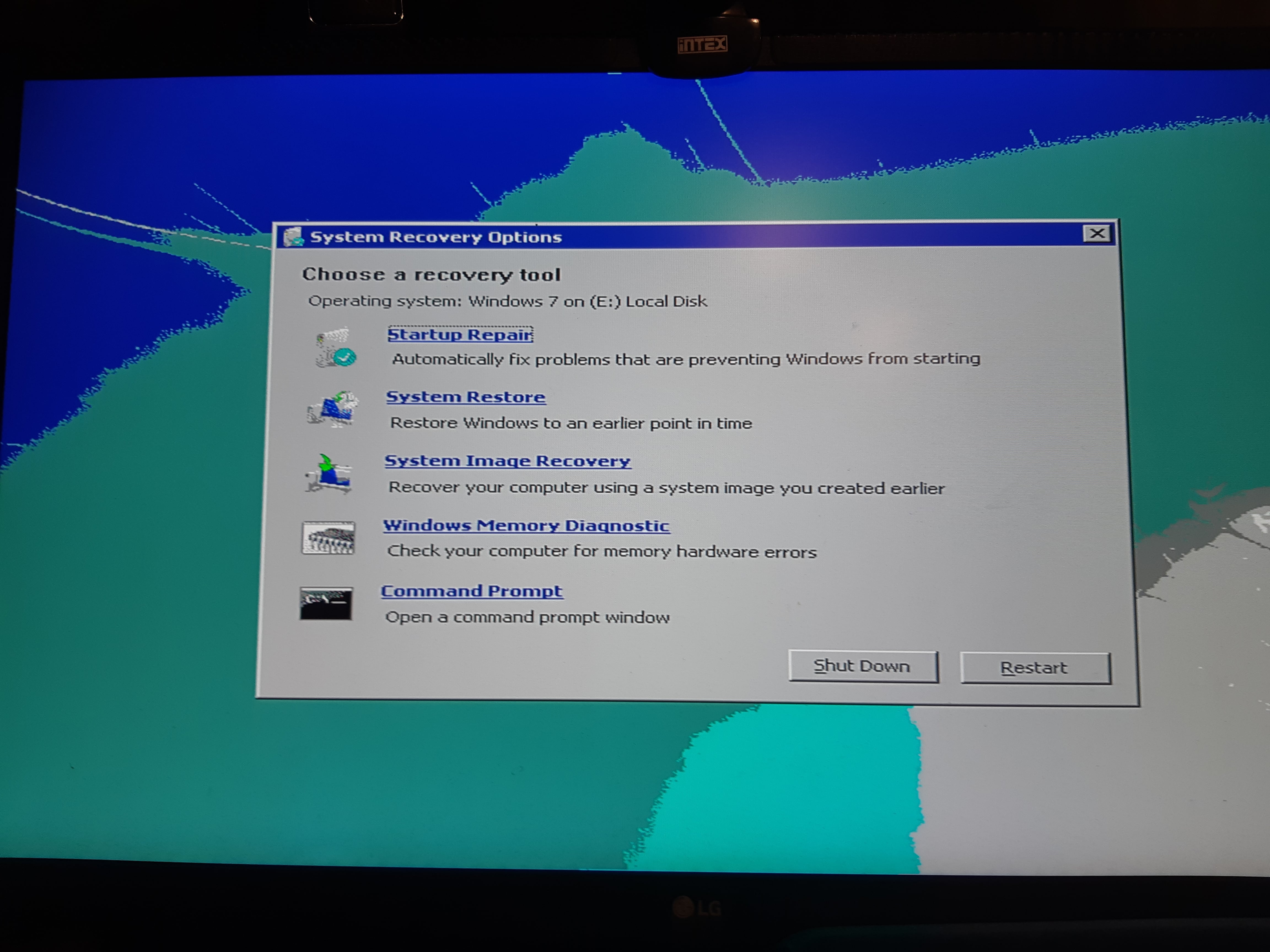

Сегодня продолжил эксперименты. Подключил ноутбучный диск в коробке с USB кабелем и выбрал загрузку с USB HDD.
Уже пошла движуха
https://upforme.ru/uploads/001b/4f/36/25/t737311.jpg
и опять облом
https://upforme.ru/uploads/001b/4f/36/25/t234028.jpg
Операция по
https://upforme.ru/uploads/001b/4f/36/25/t712905.jpg
тоже не увенчалась успехом. Ну ладно, тот диск и так на ладан дышал. Но появилась хоть какая-то надежда. Ведь пробует грузиться, а не просто отказывается.

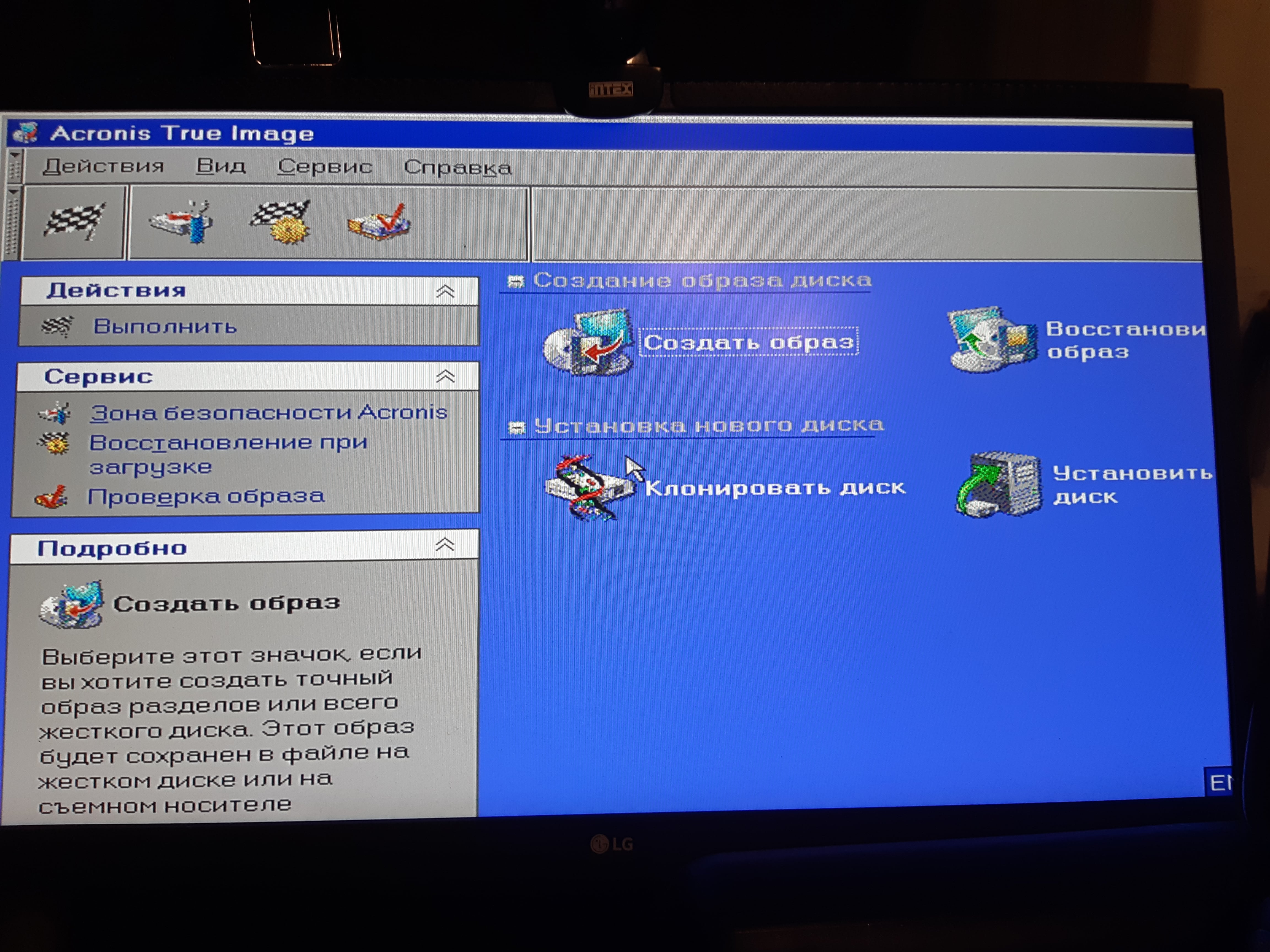

Думал, как ещё можно проверить не разбирая пока рабочий комп. Вспомнил, что среди дисков с программами должен быть загрузочный с Acronisом и он тоже запускается без жёсткого.

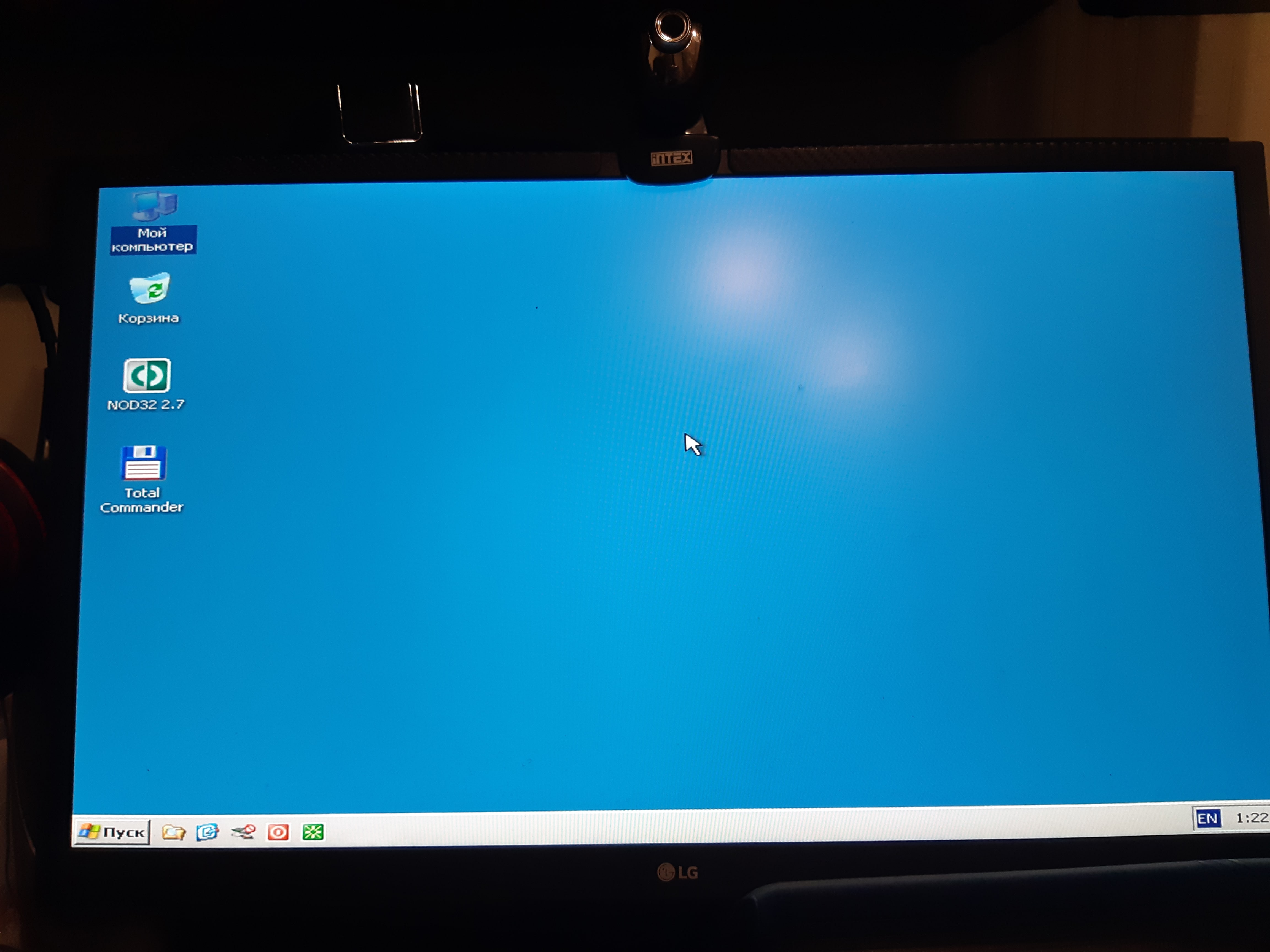

Пока искал, наткнулся на ещё один Live CD с Win. Тыркнул его в CD привод. И на тебе -
https://upforme.ru/uploads/001b/4f/36/25/t732909.jpg
и Акронис тоже пошёл
https://upforme.ru/uploads/001b/4f/36/25/t443056.jpg
Из всего сделал вывод (надеюсь верный?)- медным тазом накрылся блок питания. Из-за этого, возможно, и поступили с ним, как с хилыми мальчиками в Спарте. Материнка, процессор и  планки памяти рабочие, в том числе и
интерфейс IDE
ведь привод подключен как раз через него.
Я на это и не надеялся, так как нашёл его, лежащим буквально вот так
https://upforme.ru/uploads/001b/4f/36/25/t812557.jpg
без боковых крышек. Внутри уже скопились опавшие листья и немного первого снега. Тогда думал вообще разобрать на запчасти, которые засунул бы в дальний угол. И мелькнула искра- а вдруг? Вот те и вдруг получилось.  А вот CD привод вероятно не выжил - при нажатии кнопки лоток тыркается, но не выходит.
Вывод два - в наше время нельзя доверять никому (в данном случае вроде бы работавшие, но на данный момент не рабочие тестовый жёсткий диск и два брата-близнеца нечитаемых Live CD с Win PE почти заморочили голову).

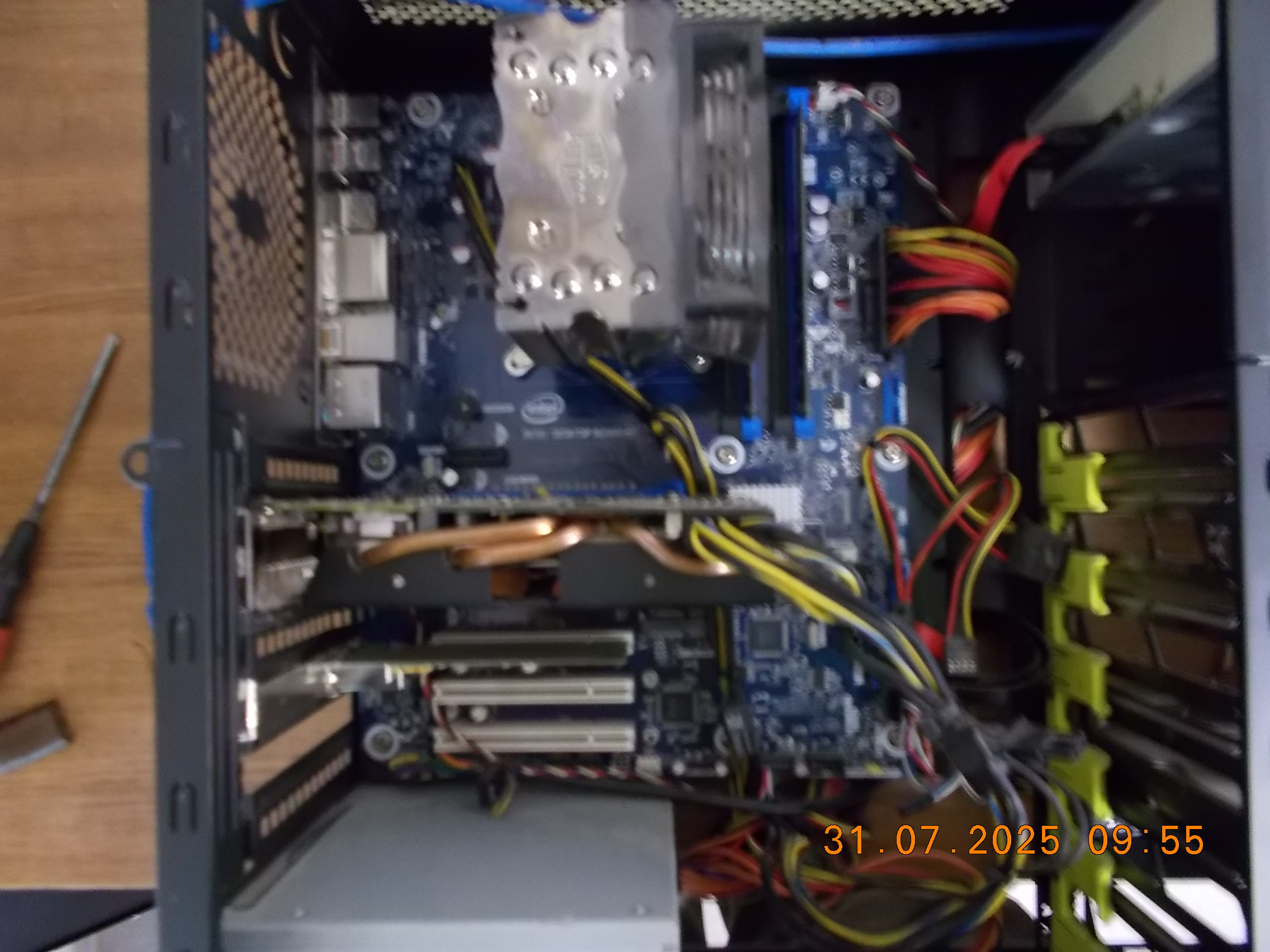

Взял я тут ПК ещё в мае на профилактику. Жаловались что якобы выключается и включается самостоятельно. Взял, а хозяева уехали до середины сентября.
Принёс на работу, она том рядом живёт, включил и вроде как всё работает в течении часа. Вчера решил вытащить и включить на весь день... и вроде тоже ничего не выключалось и не включалось. Сегодня решил "поизголяться" над ним. Запустил от Касперского Virus Removal Tool. К уже заданным объектам для проверки добавил отдельно Диск С. Вся процедура продолжалась более 4х часов!!! вместе с лечением и повторной проверкой... насчитало почти 1 500 000!!! проверенных файлов и 38 проблем. Ну и дальше вроде всё работает. Решил я запустить интернет от ЮСБ свистка. Посмотрел Радиокота и немного новостей. И вот тут начались проблемы. Надо было отойти и выключить ПК. Выключаю... выключается и... через 3...5 секунд самостоятельно включается. Проделал раз 10...15 и всё одинаково включается, а под конец дня на экране появилась (в нижнем правом углу) малозаметная надпись "Активация Windows. Чтобы активировать Windows перейдите в раздел "Параметры". Стоит/стояла Win10. И чё дальше? Я с 10й мало общался... мне по душе ХР и малость Win7.
Потом свои действия продолжу описывать.

Да дело тут не в ЮСБ. Пустой ПК без всяких ЮСБишных примочек после выключения сам включается... начал включаться. Сначала просто выключался и всё... тишина.
А может он входит в перезагрузку? Какими действиями вы его выключаете? Что нажимаете?
Да всё по штатному. "Выключение"... "Завершение работы"
Сегодня пришёл на работу и включил (пилот ночью был выключен) всё загрузилось. Выключил и всё стоит молчком. Включил 2й раз и выключил... начало перезагружаться. Опять выключил и выключил пилот... при включении - выключении всё стоит... последующие разы опять всё перезапускается. :(
И куда грести? :(

Задавался или нет вопрос..., спрошу - батарейка БИОС-ная живая ?
Ха... я балдю. На материнке нет батарейки или чёт не догоняю.
http://upforme.ru/uploads/001b/4f/36/24/t320057.jpg
Может она такая которую я никогда не видел? :(
