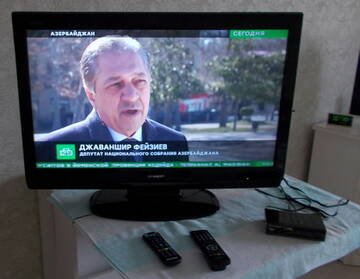

Сегодня парниша один мамонта в ремонт привёз SHARP LC-32D44RU с ламповой подсветкой, один забрал, а этот попросил починить при возможности. Телик бати его, сломался около 5 лет назад, потом 3,5 года хозяина ждал с отсидки. Включил, живой, но защита отрубает в дежурку, народ говорит про сдохшие лампы. В сервис меню попробовал, зашёл, а дальше без пульта делать нечего. Позвонил, напряг. Кто-то может такой ремонтил?

Знакомая модель, вроде был такой год назад.
https://i.ibb.co/gFhRTZH/IMG-20230126-150429.jpg
Отрубает всю подсветку при перегрузке одной лампы, можно отключить функцию в сервис-меню. И надо успеть до погасания экрана!  :D
Делать так не рекомендуется - прогорит пластик возле ламповых концов.
Лампы дорогие, заменил на СД.
https://i.ibb.co/LRGz9qs/IMG-20230201-191419.jpg
Он же после ремонта.
Разве не упоминал о нем ранее?
Отредактировано Amir (2024-01-27 23:52:21)

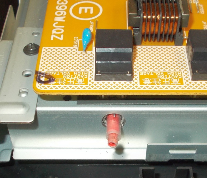

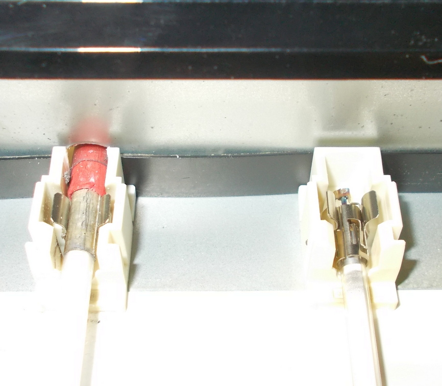

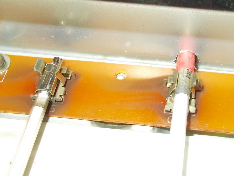

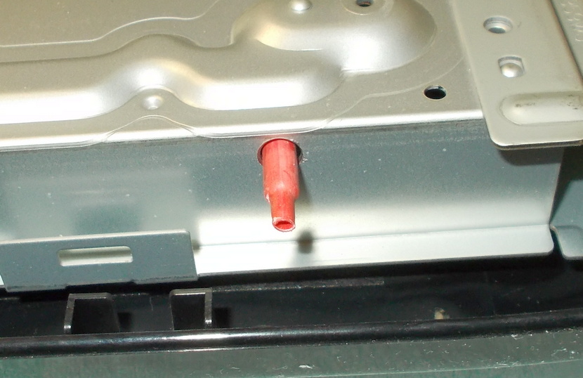

Почитал я мельком про ремонт и переделку подсветки в подобных. Понравился вариант установки доноров с других ТВ. Я на прошлой странице показывал лампочки с битого телика, они примерно на 2,5 см. длиннее оригинальных. Люди сверлили отверстия для ламп и т.д. Хочу попробовать свои примерить. Комплект новых оригиналов на Али стоит ~ 2500, у меня бесплатные, как тут один товарищ любит. :D

Процес, таки, пошёл неспешно. Вчера проверил свои лампы на инверторе, беленькие. Сегодня развалил телик, прикинул одну лампочку. Пришлось с обеих сторон дырки сверлить, торчащие концы термоусадкой изолировал, холодный конец 2 слоя, горячий в 3. Но остальные лампы, родные, полное Г., все розовые и защита всё-равно через несколько секунд отрубает. Потрахаемся дальше, уже спортивный интерес...

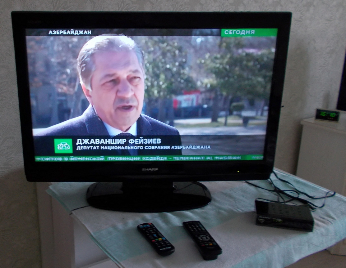

Слава Всевышнему! Стоит на обкатке.http://upforme.ru/uploads/001b/4f/36/22/t489789.jpg

Ну как-то так.
http://upforme.ru/uploads/001b/4f/36/24/t712299.jpg
Светит вроде ровно, просто сфоткал малость под углом.
