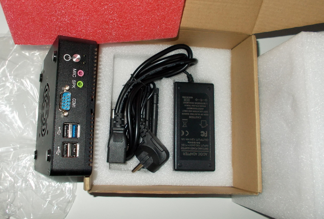

Сегодня разговаривал с ВиНи по поводу возможного приобретения вот таких (примерно таких) компов.
http://upforme.ru/uploads/001b/4f/36/24/t91220.jpg
Этот комп сейчас работает в детском саду для "несовершенных" детей... моя невестка там работает. Возможно и монитор будет там работать, если получиться приобрести ещё компы.

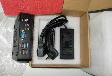

Сегодня с ВиНи был разговор по поводу приобретения таких компов.

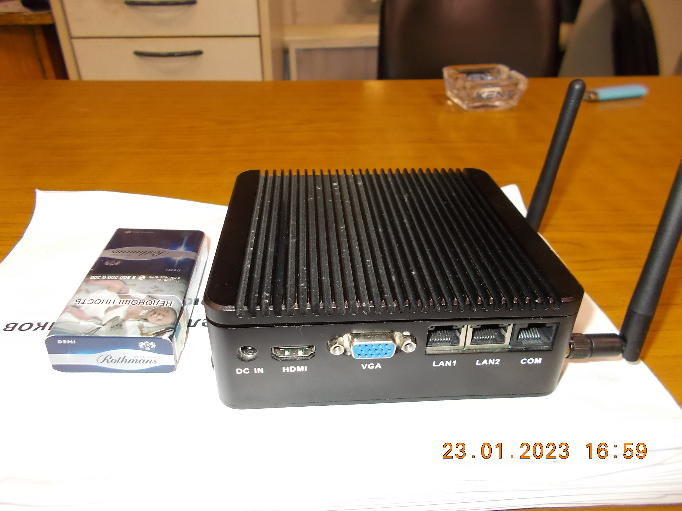

Чёт на фотке у Вас пачка Ротманса Деми какая-то тонкая. Сколько штук? Я покупаю с 40 сигаретами. И она потолще Вашей.
131
Сказать больше нечего в теме про ремонт?
А на каком процессоре собран?

Этот комп
Такие  компы  AZUS6  давно ищет (понятно почему,  потому что они безвентиляторные). Пока только  2  нашел за  5  лет,  оба  несправные ,  так  и валяются . У  обоих  не хватает оперативной памяти    и нестандартного  (не 2.5 )  жесткого  диска .
А зачем? ХР-юшу на такой мини-комп никак не установишь)))

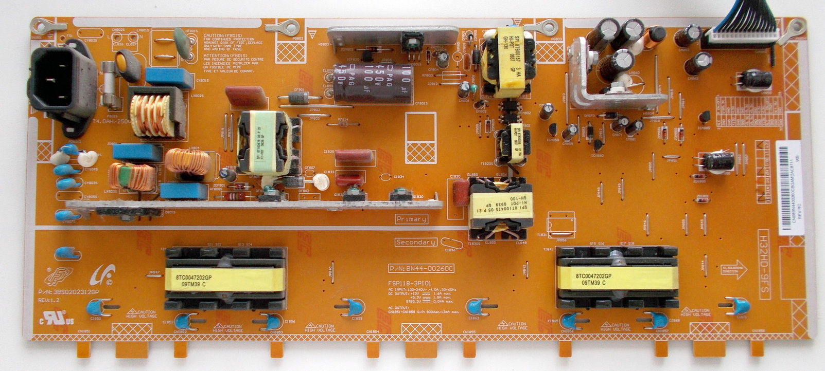

По трансформаторам я ранее писал, что у меня нет их параметров. Телек Самсунг, 32дюйма, U-образные лампы, если это важно. Модель LE32B450.
Этот БП от монитора лежит давно, уж не помню, откуда. Была уверенность, что от разбитого экрана.
Если не запустится по методике проверки на лампах, то можно сравнить ШИМ и силовой ключ с двумя имеющимися БП (первый - родной, у которого дохлый транс, второй - ещё один с другими разъёмами). И собрать нового Франкенштейна  :idea: это если не подойдут трансы.

Кстати, ни разу не видел неттопы без кулера, в них всегда стоит ноутбучная СО.
Хотя если проц слабый целик или атом.. кому такой нужен?
142
Сейчас всех посылают на Али... если не так то могу послать в другое место.  :D
Такой же недавно потрошил с разбитой матрицей. Такая плата?
http://upforme.ru/uploads/001b/4f/36/22/t311019.jpg
Лежит у меня подобный с Али, что-то около 10 рублей обошёлся.

А трансформаторы эт просто дали 2, а стоит то один на всё.
Вернулся на страницу с фотографиями, увидел! :) Во я дурень-то. Я бы и даташит не стал в таком варианте ни искать, ни советовать искать.
148
Опять поторопился в предыдущем посте. Внимательно посмотрел на фото шасси телевизора, и увидел, что каждый трансформатор работает на четыре лампы. Так что шанс всё-таки есть.

Нет, каждый трансформатор на 2 лампы: в корыте их всего четыре (8 полосок).
