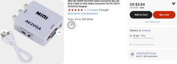

С Али:

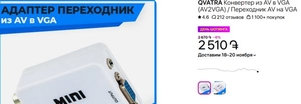

С WB (2510 AMD = 6,25 USD):
https://upforme.ru/uploads/001b/4f/36/43/t338430.jpg
2 SerSer, как я понимаю, WB у вас не работает. Несмотря на то, что товар тут дороже, чем на али, но для меня почти всегда скорость доставки превалирует над несколькими $ разницы в цене. К нам товар с али едет почти 2 месяца, кстати через Латвию )). На Али заказываю если а) ощутимая разница в цене и б) если что-то покупается поро запас, напр. если подходят к концу запасы каких-нибуть плат, то прикупаю заранее.
Немного более быстрый вариант - заказ через США, но здесь надо доп. платить и за доставку из штатов в Армению.

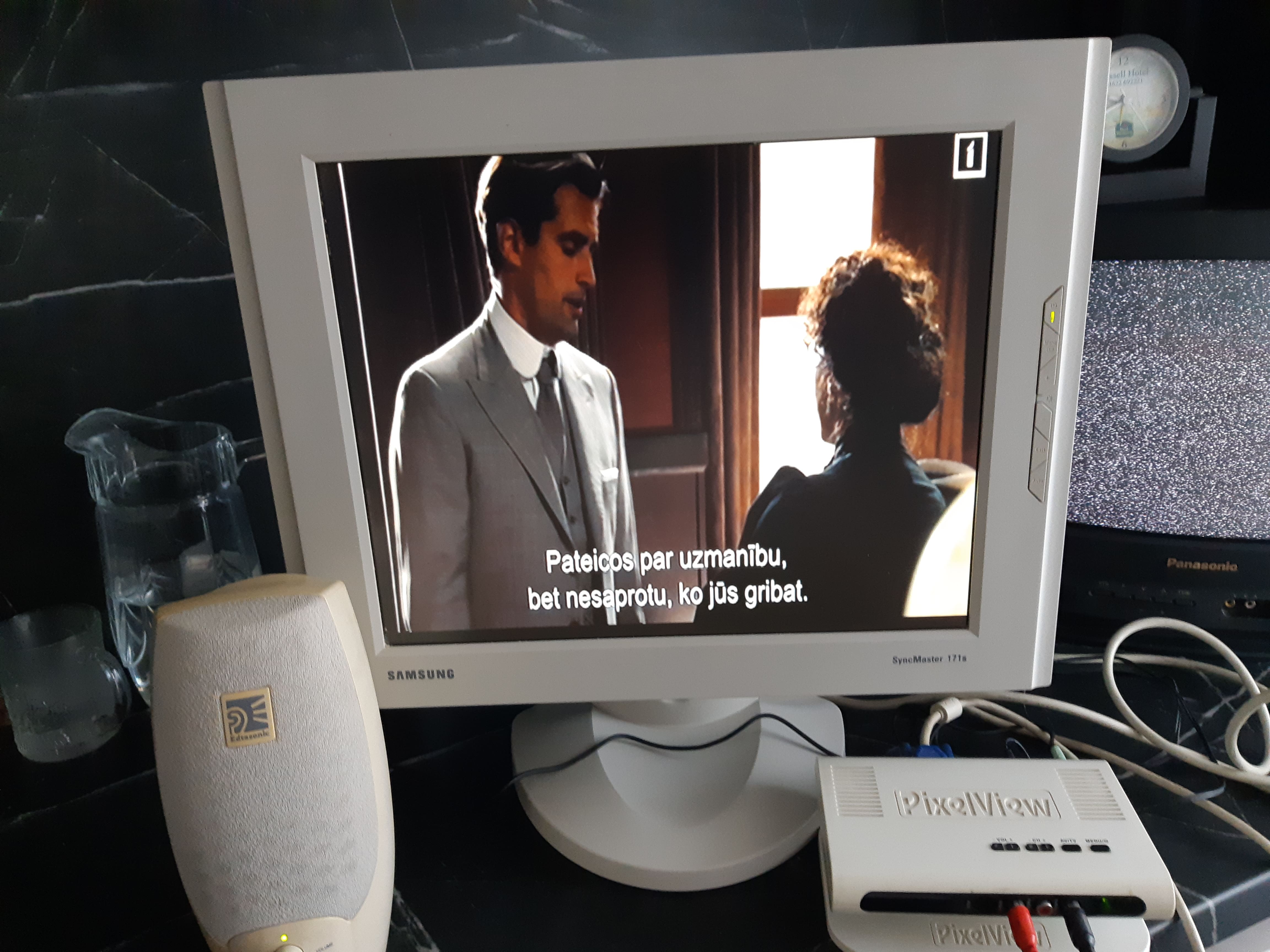

Вот голова дырявая. Вчера вспомнил, что на чердаке уж сколько лет (после отключения кабельного ТВ) хранится один аппарат. Был куплен, когда на работе отдали два таких монитора нерабочих. Оба отремонтировал. Один сразу подключил к компу, кинескопный продал. А с этой приставкой получил ещё и ЛСД телевизор  :D. Вчера сходил за ним.
https://upforme.ru/uploads/001b/4f/36/25/t787113.jpg
https://upforme.ru/uploads/001b/4f/36/25/t520241.jpg
Подключил -
https://upforme.ru/uploads/001b/4f/36/25/t98690.jpg
всё работает. Смущает чёрная полоска внизу экрана (уж не помню была она во время кабельного или нет). И изображение как бы замыленное (может это после кинескопного?).
В комнате плоская лыжа показывает контрастнее как-то и чётче.
Как вы думаете - будет ли экономия электричества в этой связке - монитор/приставка/колонка по сравнению с пузаном Панасоником с маленьким экраном?
Наверное для интереса куплю всё же ту коробочку с Али. Интересно будет сравнить качество картинки. Надо дождаться 11.11.23 - там какую то распродажу обещают.

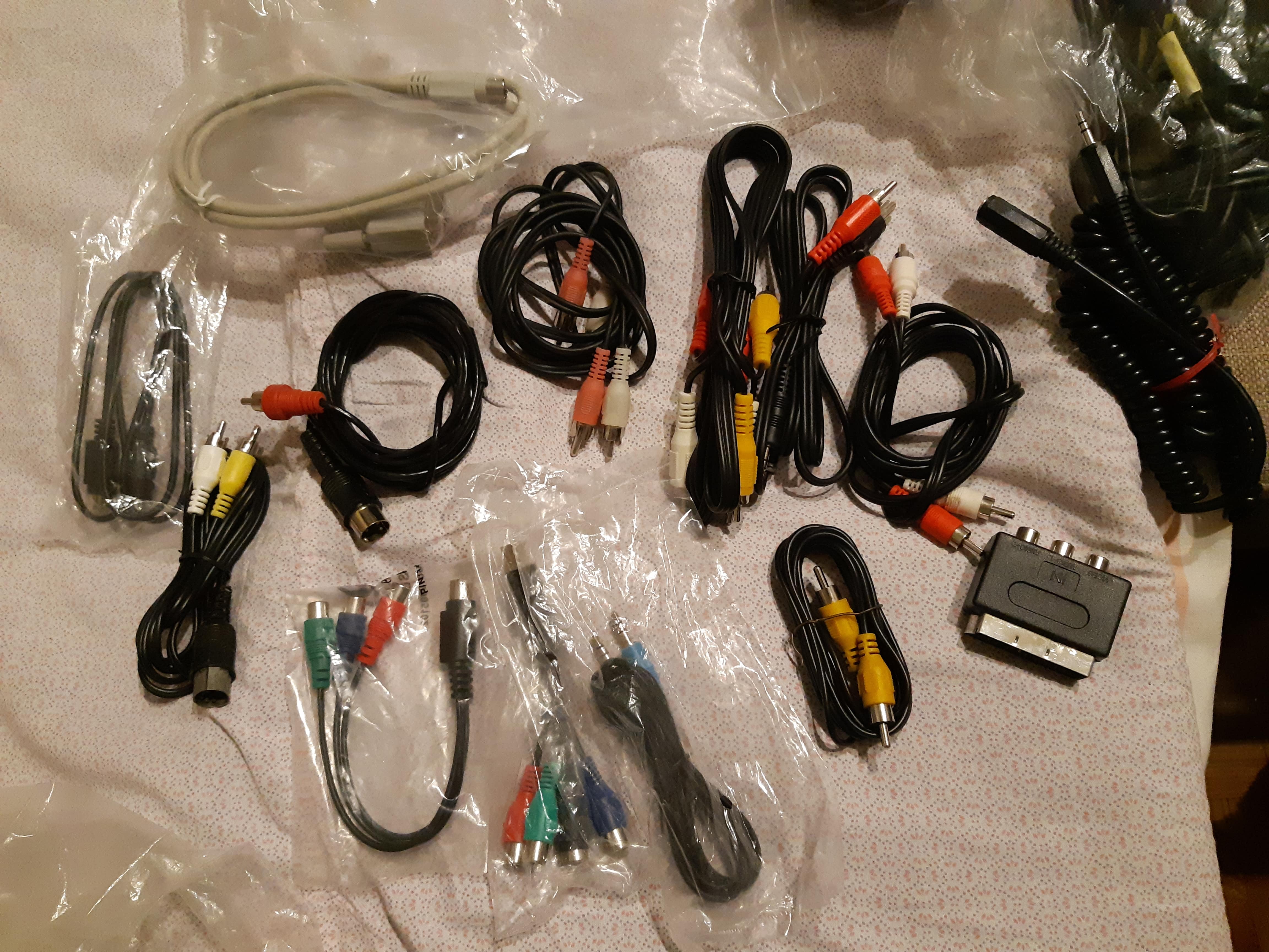

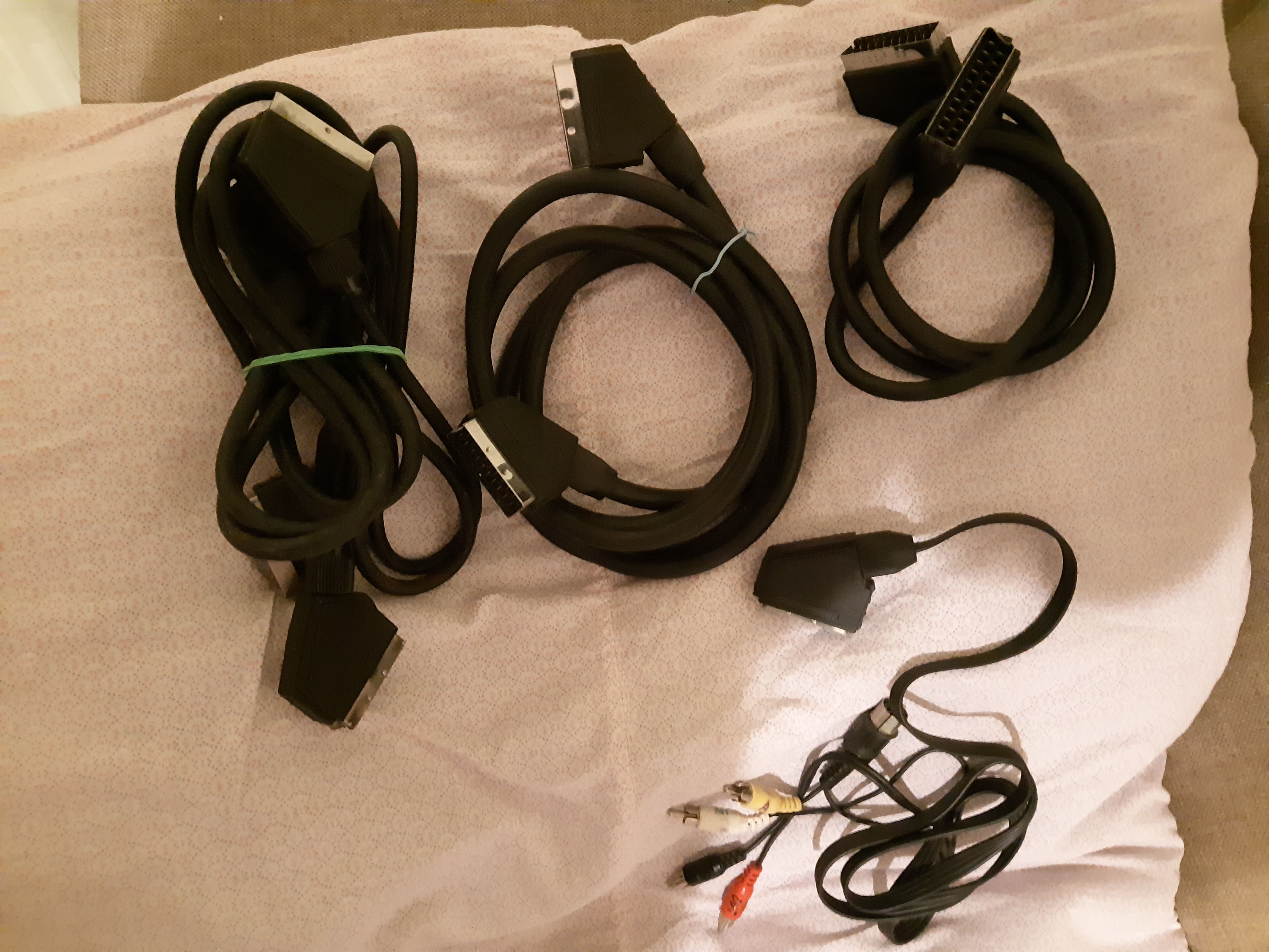

Вроде AZUS6 тут плакался, что нет SCART кабелей? Приезжайте, отдам, пока не перекочевали на помойку  :)
https://upforme.ru/uploads/001b/4f/36/25/t98724.jpg
Средний с каким-то толстым проводом. Наверное из золота для Hi End картинки  :D
Нахрена я их храню? Хотя вот с тюльпанчиками и понадобился вдруг...

У нас на кухне тоже такая штука работает. Уже лет 10. По антенне до сих пор транслируют штук 30 аналоговых каналов. Для кухни вполне достаточно.
http://ipic.su/img/img7/tn/_03.1699637537.jpg
97
У Вас тоже по краям чёрные полосы. Выбрано оптимальное разрешение по размеру?
И как качество картинки по сравнению с обычным ТВ (я про замыленность)?
Отредактировано SerSer (2023-11-10 20:36:46)
98
Подключил - всё работает.
Формат не соответствует. Рожи вытянутые.
99
Полос нет, изображение во весь экран. У меня монитор хороший. Он 1600х1200 показывает. Ну а размытость есть конечно. Как и положено для аналогового тв.
http://ipic.su/img/img7/tn/_02.1699638952.jpg

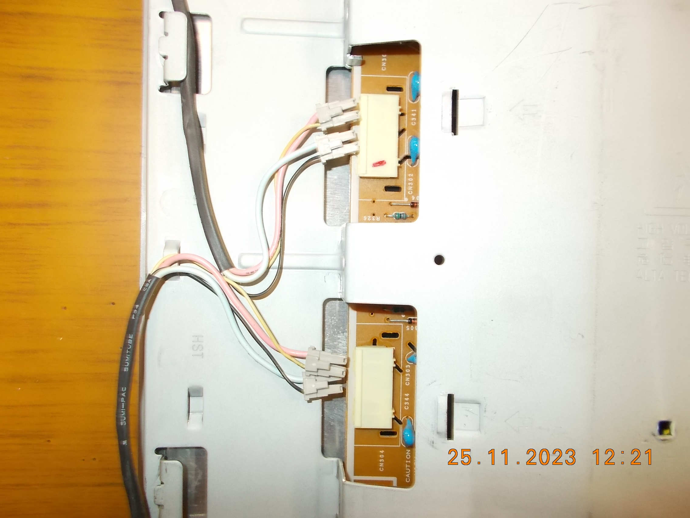

Презентовал тут мне Amir тот блок БП для моника который тут ранее показывал. Поставил тупо я его и... полная тишина.
Вот здесь провода на "лампочки" показаны как было подключено на моём блоке, а на его есть карасная отметка. Что будет если провода поменять местами при подключении?

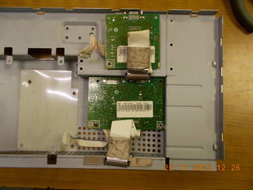

Попробовал поменять платы. БОльшая это моя, а мЕньшая его... тишина.
http://upforme.ru/uploads/001b/4f/36/24/t261528.jpg

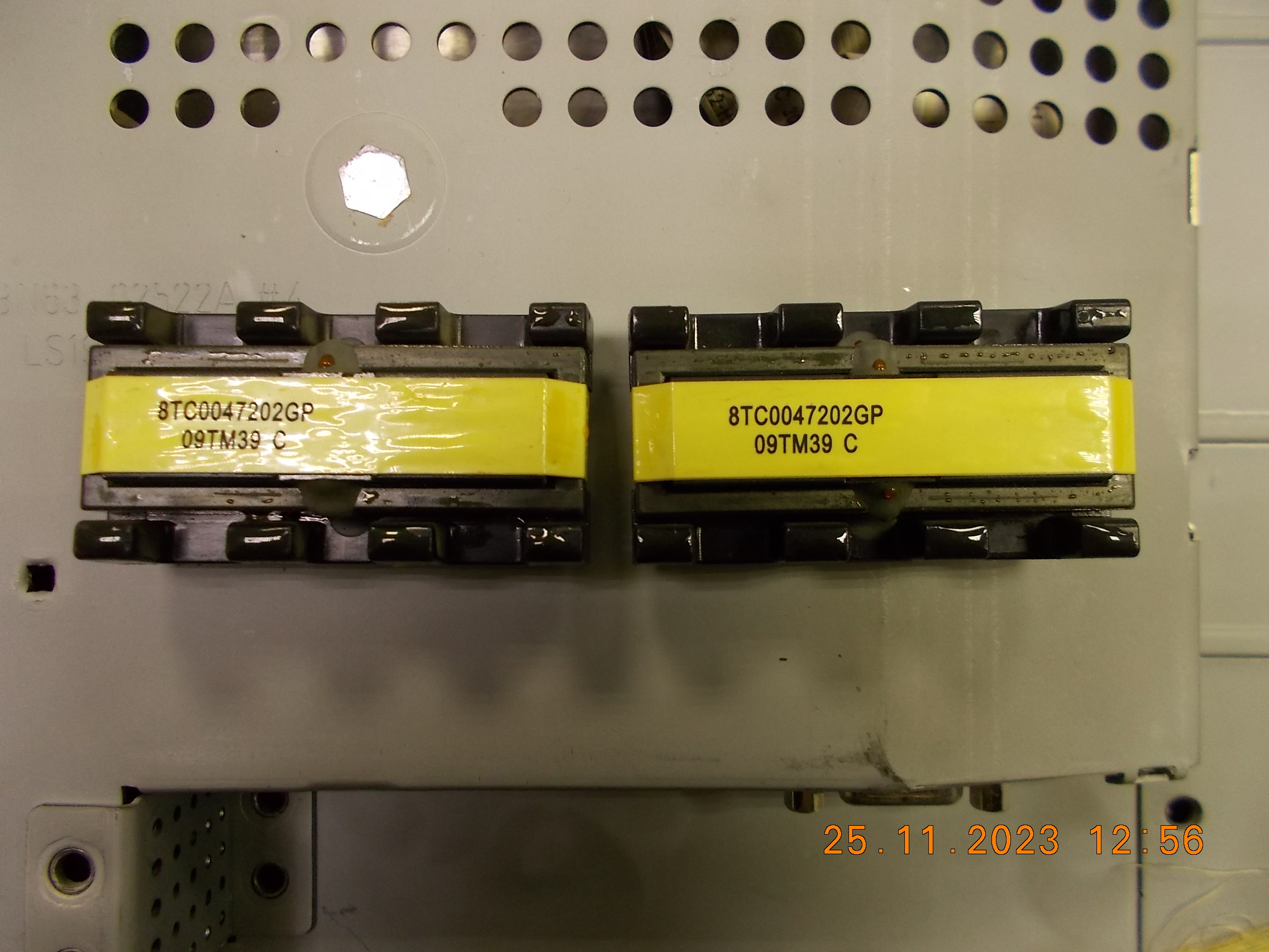

Наверно придётся перепаивать трансформаторы... их тоже он мне 2 шт дал. Посадочные места у них одинаковые, а вот параметры не факт... на моём то ничего не видно.
http://upforme.ru/uploads/001b/4f/36/24/t758403.jpg
Что скажите?
Ничего не изменится. Хоть провода и разноцветные выходят с торцов, они абсолютно идентичны. Поскольку это выводы четырёх абсолютно одинаковых, и независимых друг от друга ламп. Менять их между собой можно как угодно. Также, как разводилы на вокзалах три стакана ловко крутили с шариком.;)
Но это мало что даёт. При любой одной неисправной лампе, инвертор будет уходить в защиту.
Что скажите?
То, что на вашей первой плате один из трансформаторов явно был мёртв, это точно. Попробуйте на своей плате заменить трансформаторы, если посадочные места совпадают. Можно предварительно сравнить хотя бы порядок сопротивлений обмоток, сравнивая с рабочим, с тем , у которого сопротивление вторички более-менее адекватное.
