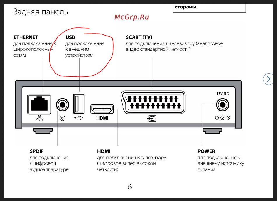

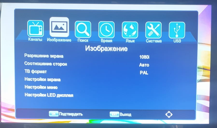

Это приставка для цифрового эфирного тв от антенны.
Ну по сути получается тоже декодер. У тёщи такой есть. Но сигнал берёт от эфира а не из рутера, как у меня.

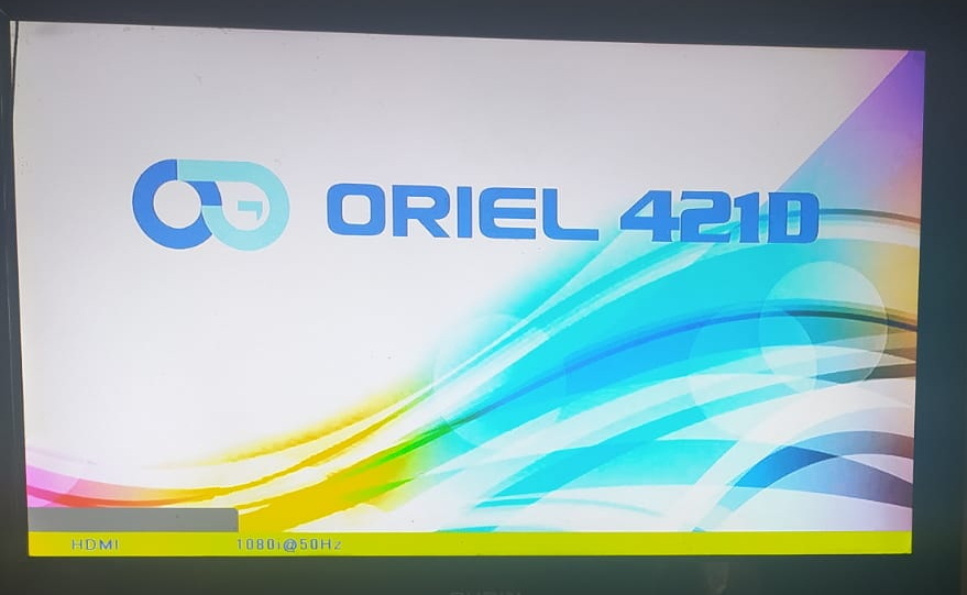

У Вас на экране (том, что на снимке) это меню приставки? То есть она позволяет поставить разрешение 576, а не 1080?

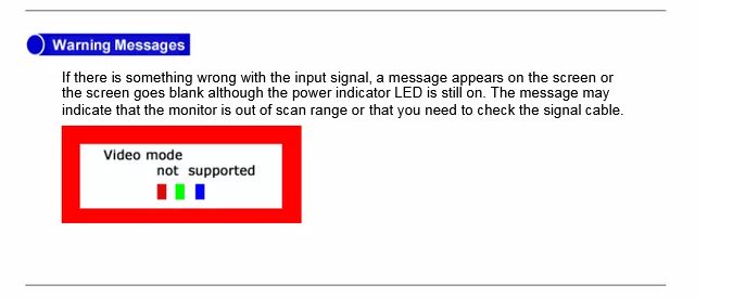

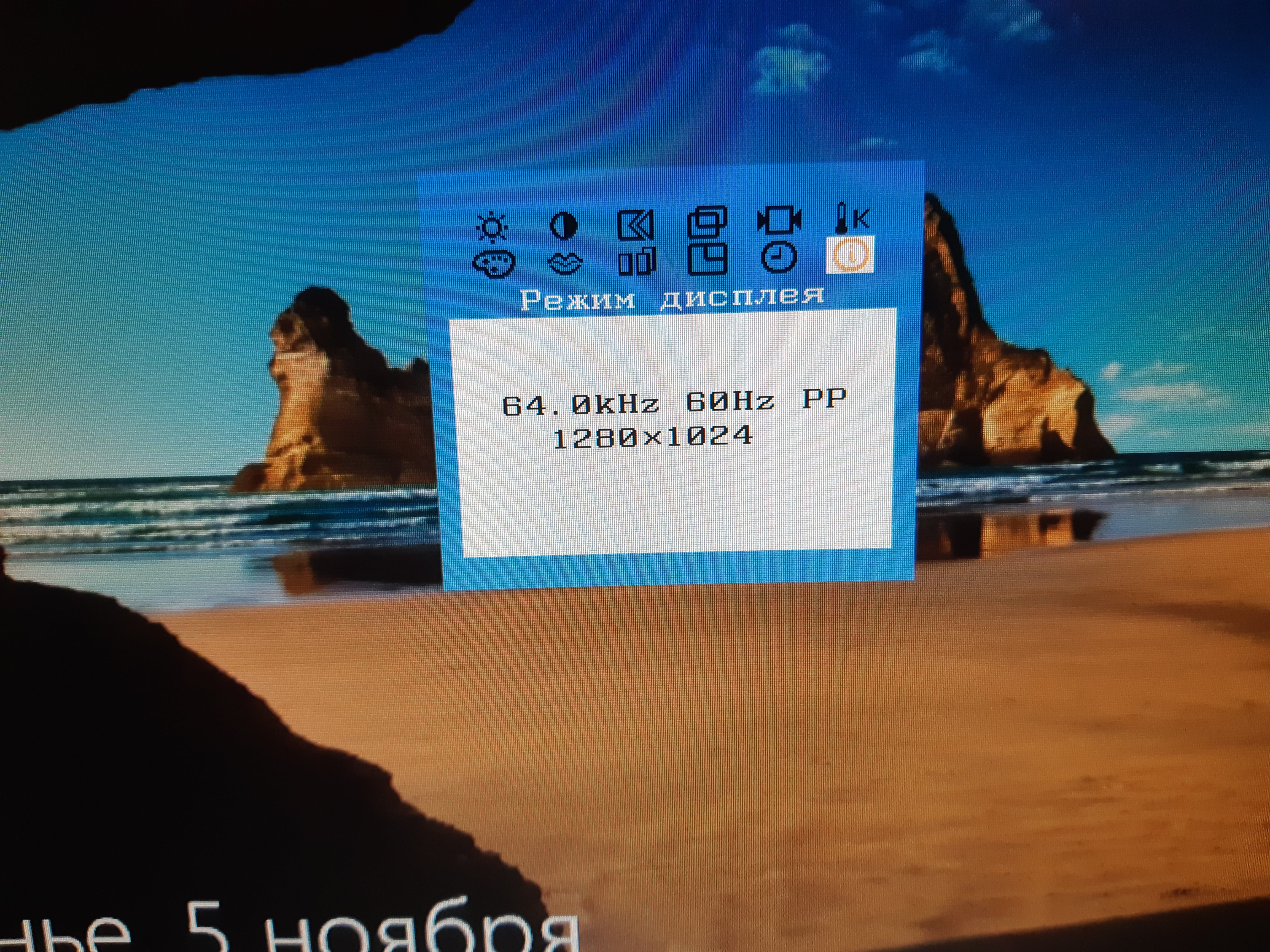

По диагонали пролистал руководство монитора. По нему, если ему что-то не нравится, должна выводится такая картинка
Поделиться632023-11-03 08:06:01
Да, это меню приставки. Монитор автоматом настроится.

У меня такая приставка. В чём её прелесть - она двухстандартная, может и кабельное принимать, и эфирное телевидение. Большинство приставок либо то, либо другое. Надо понимать, что НЕ одновременно, в ней один тюнер.
В ней также есть в меню пункт "Разрешение". И я через эту приставку одно время смотрел на 17" мониторе пятнадцатилетней давности программы через такой же переходник.
Поделиться652023-11-03 13:15:02
Все виденные мной приставки эти - Могут менять разрешение . НО - только вручную , через меню . А автоматом "с завода" при включении у всех стоит 1080 по умолчанию .

Смущает одно. На боку этого конвертера переключатель 1080-720р. 720 это 1280x720 пикселей. У монитора (оказывается он 5:4, а не 4:3) разрешение 1280x1024
и в меню не меняется (я так безосновательно надеялся
Наверное и с этой коробкой он не будет показывать?
И остался вопрос -
почему тогда с HDMI выходов компьютеров всё чётко работает и показывает?
Получается, как я понимаю, у них там не 1080р?

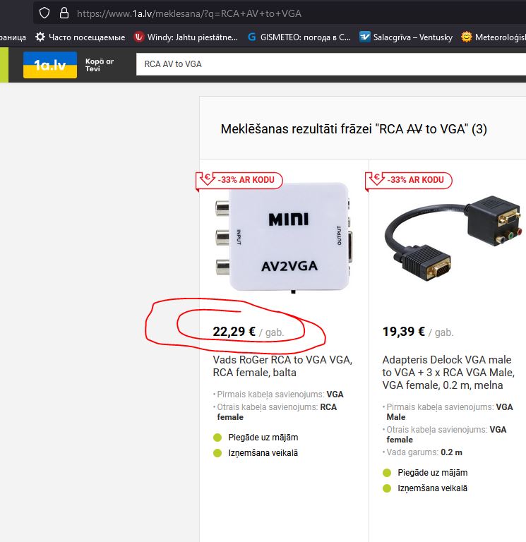

3.70 на Али превращаются
превращаются...
в 22.29 (!!!) евро в местном магазе.
Пиз*ец навар.
Отредактировано SerSer (2023-11-06 20:53:22)

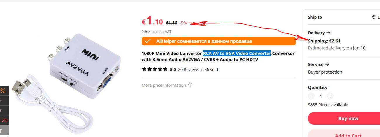

Там на скрине видно - цена товара 1.10 (со скидкой) и доставка 2.61. Итого 3.71. А у Вас доставка 5. Так что это
Вас китайцы не любят.
или почта России
Отредактировано SerSer (2023-11-07 14:40:35)
