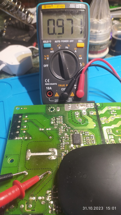

У меня звонятся как 1.016 и 4.828 Ом.
Вторичные?

У меня звонятся как 1.016 и 4.828 Ом. БП не совсем такой... или не такого вида. Из каких соображений он выбрал ёмкости 330пф на 3КV? В каких пределах можно подсунуть по ёмкости и по напряжению? Просто есть всякие, а конкретно идти покупать указанные не очень хотца... не из-за халявы, из-за потраченного времени.
Во-первых, непонятны цифры. Если это сопротивления вторичных обмоток у трансформаторов, то это плохо. До ламп можно не дотёпываться.
Во-вторых, у эквивалентной ёмкости напряжение должно быть, как минимум 2 кВ, напряжение розжига ламп может находиться в районе 600-2000 В. А вот значение он указал какое уж очень большое. Какие 330? Да и габариты какие получатся? Иногда приходилось подбирать, для надёжного поджига. но я ставил в пределах 18-36 пФ.

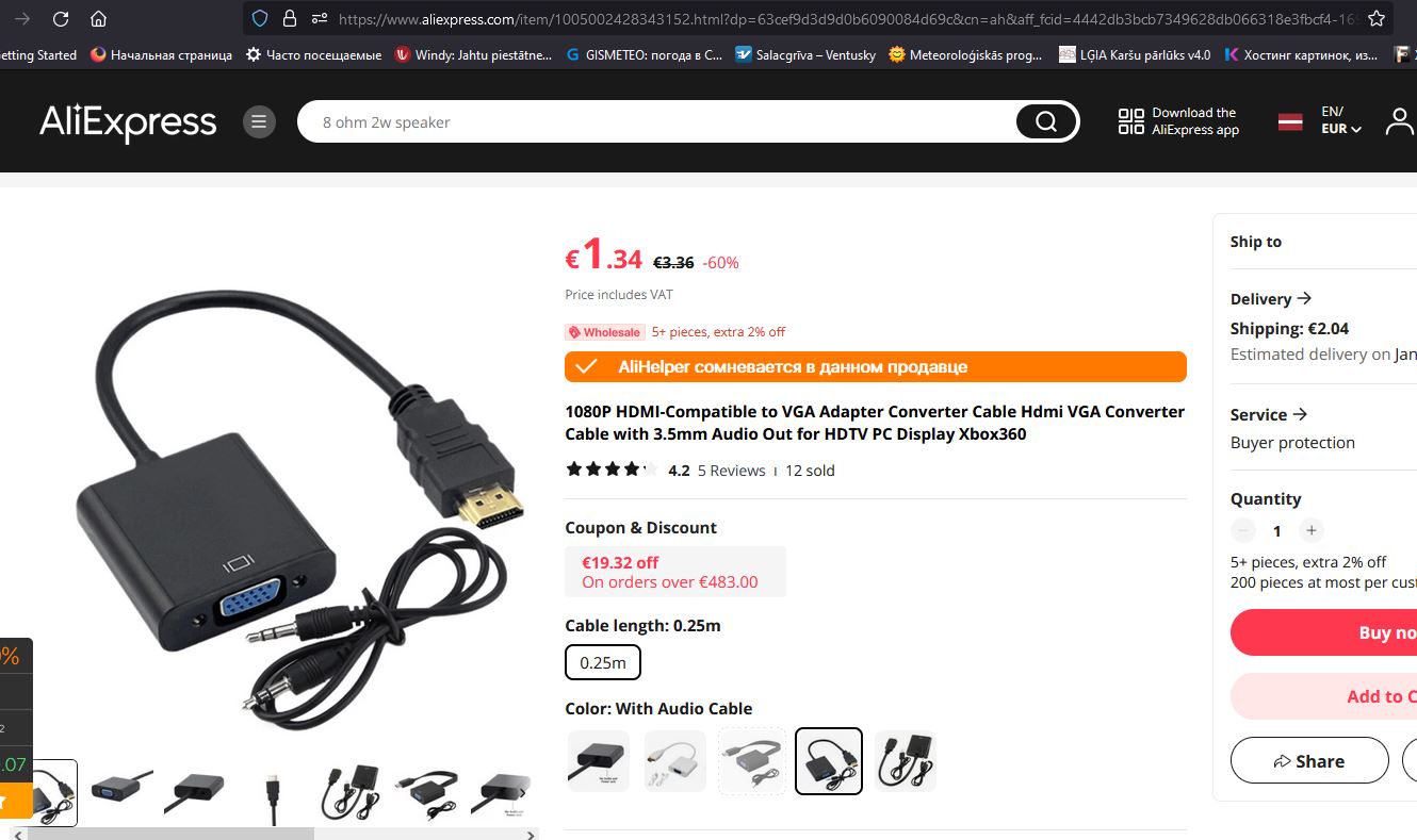

Если инвертору пришёл конец, или трансформатору в нём, то ставить универсальный инвертор типа такого: https://aliexpress.ru/item/32847725583.html?

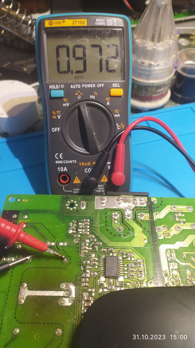

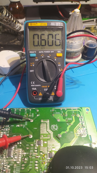

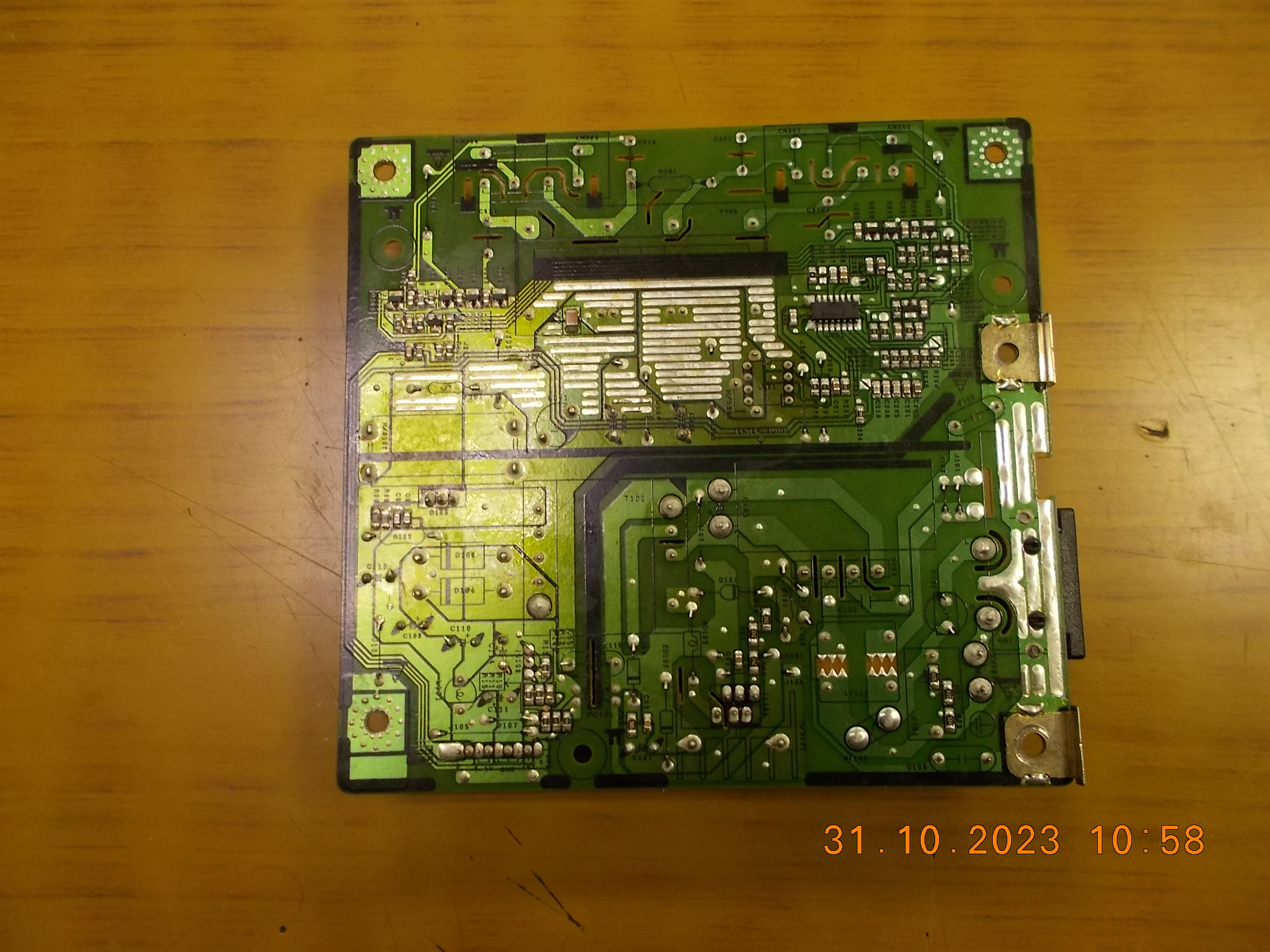

Завтра постараюсь сделать фотки с 2х сторон и с оммером.
Но меня смущает сопротивление обмоток.
Понятие первичка-вторичка может отличаться у разных людей... :)
С этого и начинать надо было, Виталий. :)
Ну писал же что только сегодня взял в руки шашку... раньше недосуг было... лето было.  :D

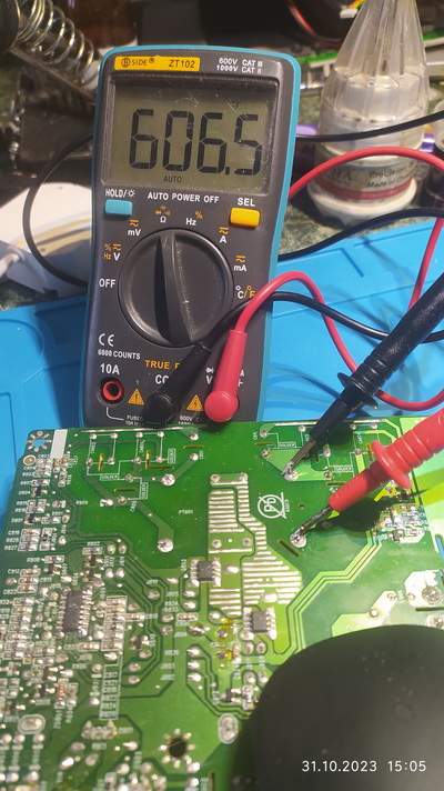

Как-то так
http://upforme.ru/uploads/001b/4f/36/24/t678010.jpg
http://upforme.ru/uploads/001b/4f/36/24/t864266.jpg
Синие литы заменённые.
И так
http://upforme.ru/uploads/001b/4f/36/24/t774085.jpg
http://upforme.ru/uploads/001b/4f/36/24/t860887.jpg
Отредактировано ВиП (2023-10-31 12:39:02)
Так это у тебя вроде килоомы показывает? Лучше выпаять для прозвонки. Почти 5 кил больше на обрыв похоже.
Отредактировано FDoich (2023-10-31 13:08:34)
Я бы сказал, что у вас крякнул трансформатор. Не должно быть такого гигантского разброса у вторичек.

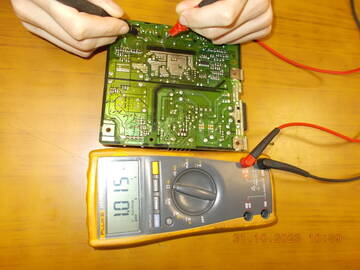

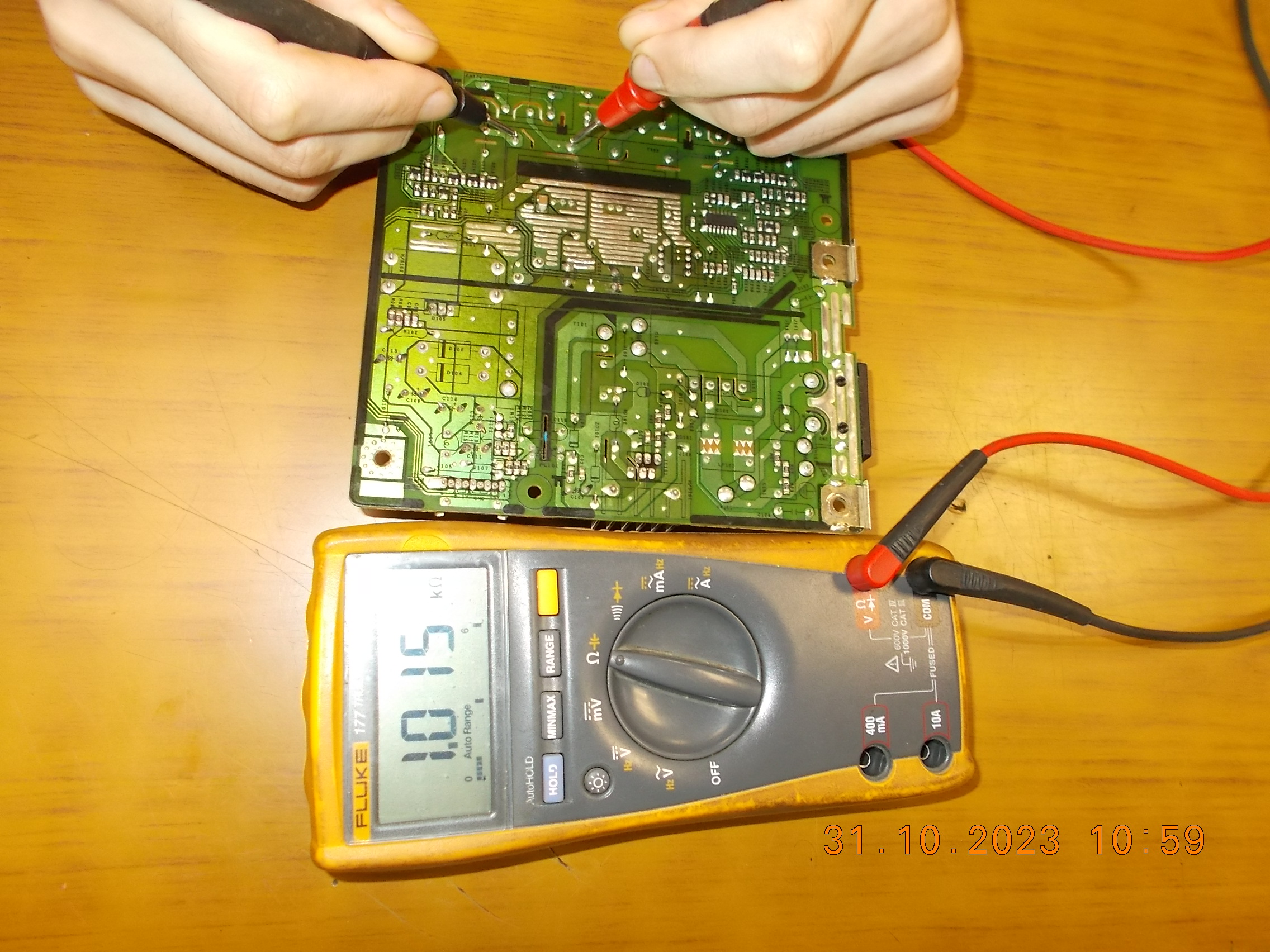

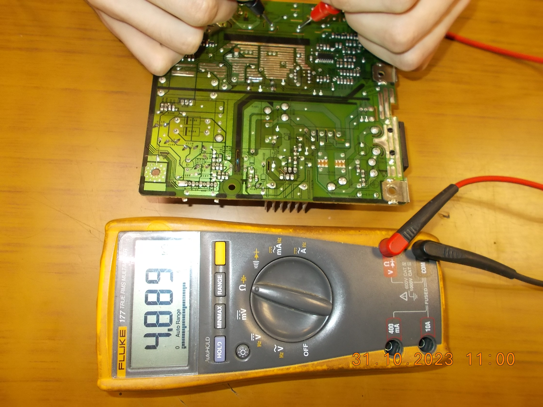

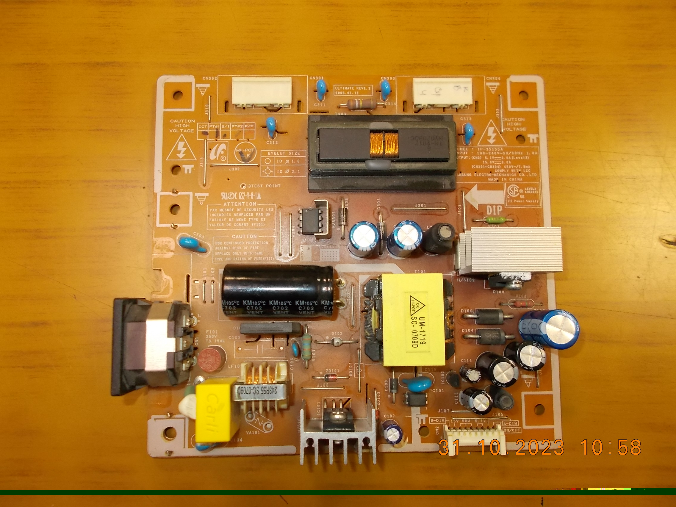

Вот фотки с замерами рабочих инверторов. Сейчас сфоткал. Конструктив несколько другой, но не суть.
Вот первый:
https://upforme.ru/uploads/001b/4f/36/12/t824597.jpg
https://upforme.ru/uploads/001b/4f/36/12/t359817.jpg
Вот второй:
https://upforme.ru/uploads/001b/4f/36/12/t555526.jpg
https://upforme.ru/uploads/001b/4f/36/12/t338963.jpg
Разницы практически ноль.
И да, 4 кОм очень много.
Отредактировано angren68 (2023-10-31 15:33:36)

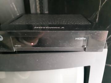

Вчера получил из пакомата. Сегодня подключил к HDMI выходу ТВ декодера - фокус не удался...  :(
Без подключенной коробочки по экрану монитора двигается - "Нет сигнала. Проверьте кабель". Подключаю её - диод включения начинает моргать, экран чёрный, звука на подключенных ПК колонках нет.
1. Проверил работоспособность монитора и кабеля подключением к VGA стационарного и ноутбука - рабочий и кабель и монитор. Картинка есть.
2. Подключил адаптер и через него подключился к HDMI выходам ПК и бука - тоже всё работает. Выход аудио на коробке (адаптере) тоже, звук на подключенных ПК колонках есть.
3. Подключился к HDMI выходу другого ТВ декодера, в комнате. Аналогично пункту 1 - диод включения начинает моргать, экран чёрный.
4. Вошёл в меню ТВ декодера - есть возможность только поменять картинку 4:3 или 16:9. Пробовал и так и так - изображение на мониторе не появилось. Переключений между выходами SCART/HDMI нет.
Сейчас на кухне кинескопный Панасоник подключен через SCART (раньше к комнате тоже так было с кинескопным), в комнате  плоская ЛыЖа через HDMI. Когда менял подключение в комнате сработал принцип - тыркнул и забыл. Т.е. выходы SCART/HDMI либо постоянно активны, либо автоматом включаются.
Есть у кого идеи почему так и как побороть?

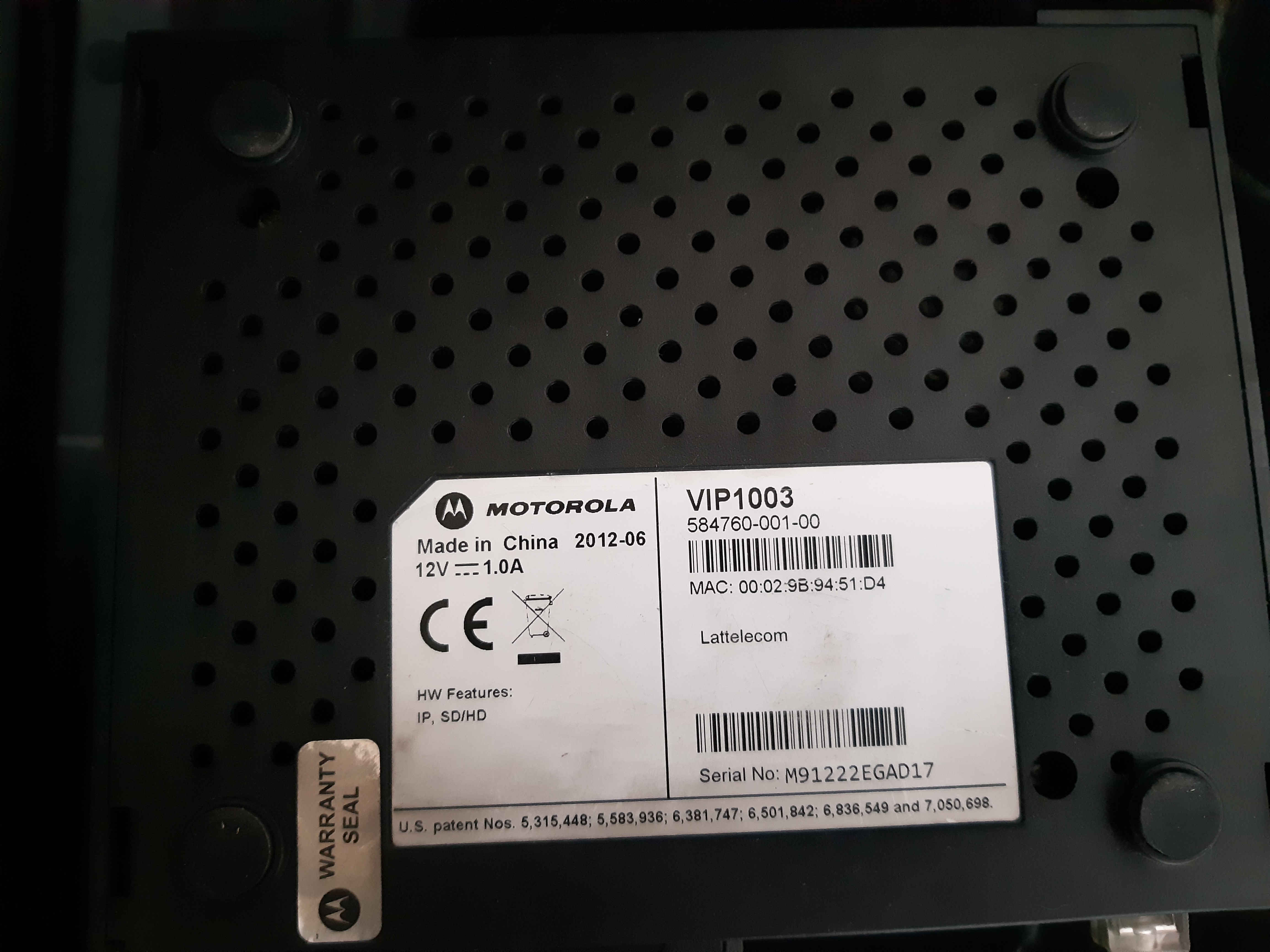

Не может быть. Какая приставка?
Перевести56
Motorola VIP1003

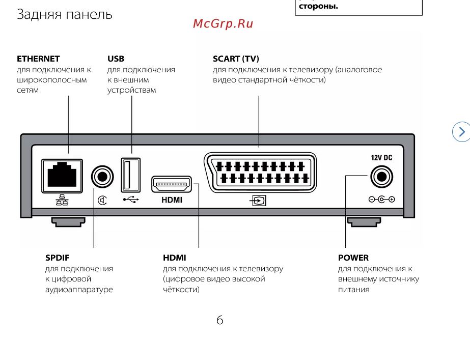

https://upforme.ru/uploads/001b/4f/36/25/t683929.jpg
https://upforme.ru/uploads/001b/4f/36/25/t70274.jpg
https://upforme.ru/uploads/001b/4f/36/25/t800568.jpg
Похоже да, возможно только разрешение 1080 и изменить нельзя. Монитор должен иметь возможность работать с разрешением 1920×1080. Маленький монитор не будет работать.
Максимальное разрешение при выводе картинки таким способом не превысит 480p, в отличие от HDMI, который позволяет вещать в качестве 1080p. Последний также обладает возможностью передавать объемное звучание, что станет оптимальным вариантом при подключении к домашнему кинотеатру.
