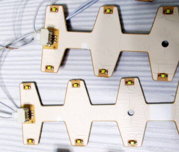

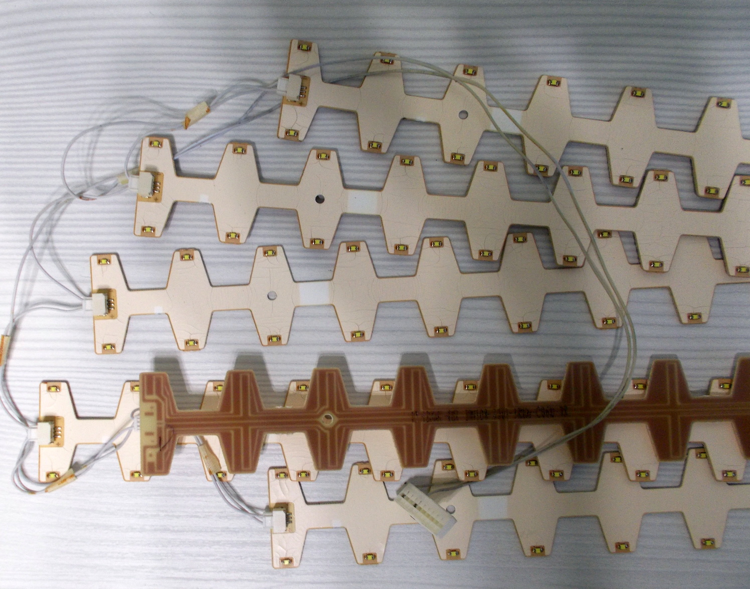

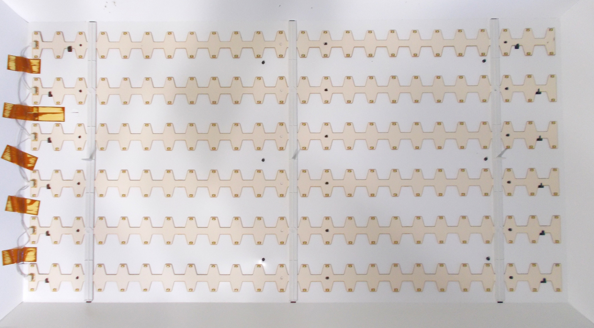

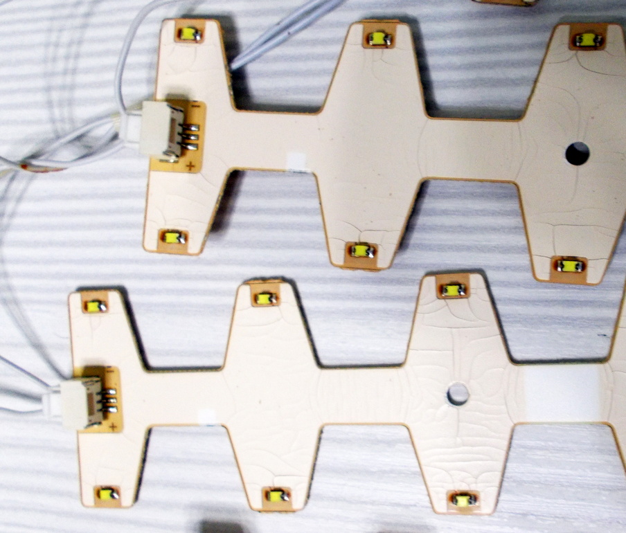

А вот такое вижу в первый раз. Принесли сегодня на разбор с битой матрицей. Прикольная подсветка. :D
http://upforme.ru/uploads/001b/4f/36/22/t494388.jpg
http://upforme.ru/uploads/001b/4f/36/22/t994400.jpg
http://upforme.ru/uploads/001b/4f/36/22/t26495.jpg
http://upforme.ru/uploads/001b/4f/36/22/t395734.jpg
315
Да... Такого "чуда" я тоже не встречал ни разу.  :D

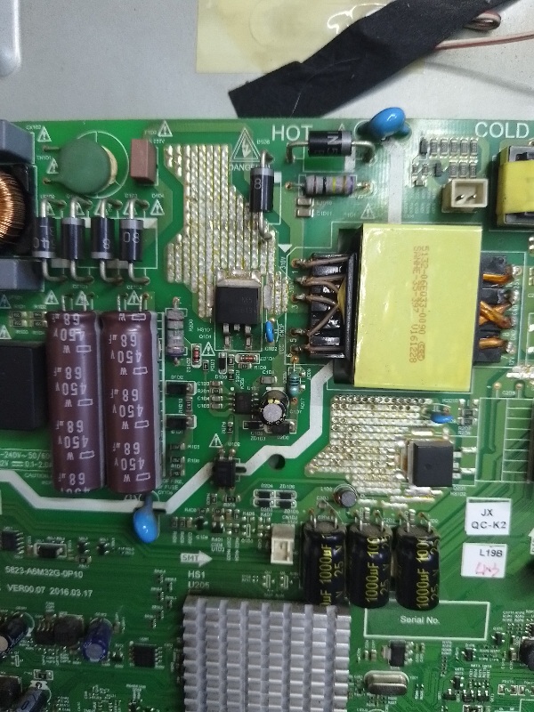

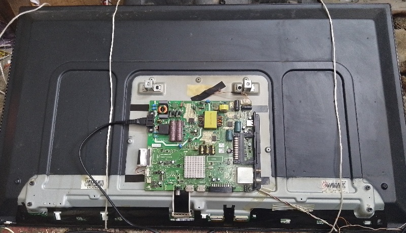

https://upforme.ru/uploads/001b/4f/36/2/t136509.jpg
Вот такой телевизор
Выгуглился как Skyworth 40E10 Dvb-T2 . Хозяева говорили что плазма, но вроде как LED, это вроде же не одно и то же.
Изначально жаловались что нагревается и отключается, приходилось грелку холодную сзади прикладывать.

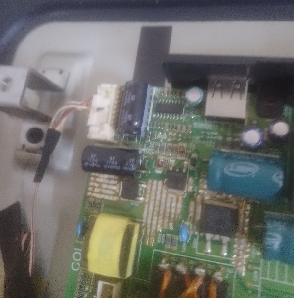

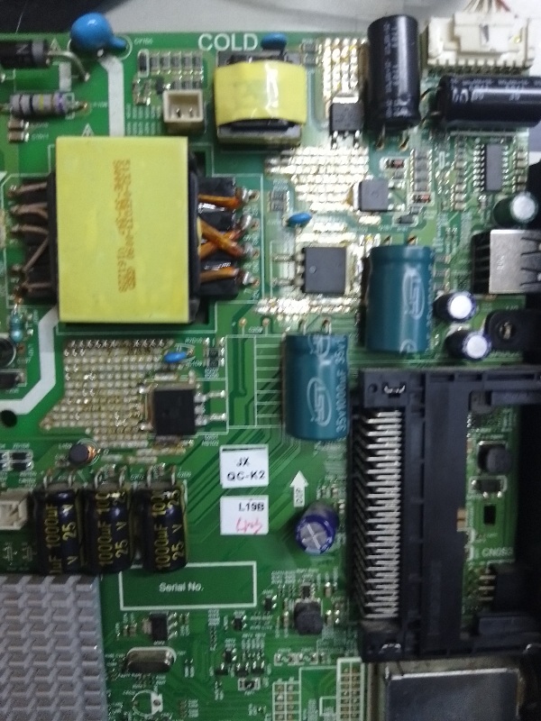

https://upforme.ru/uploads/001b/4f/36/2/t972086.jpg
https://upforme.ru/uploads/001b/4f/36/2/t623749.jpg

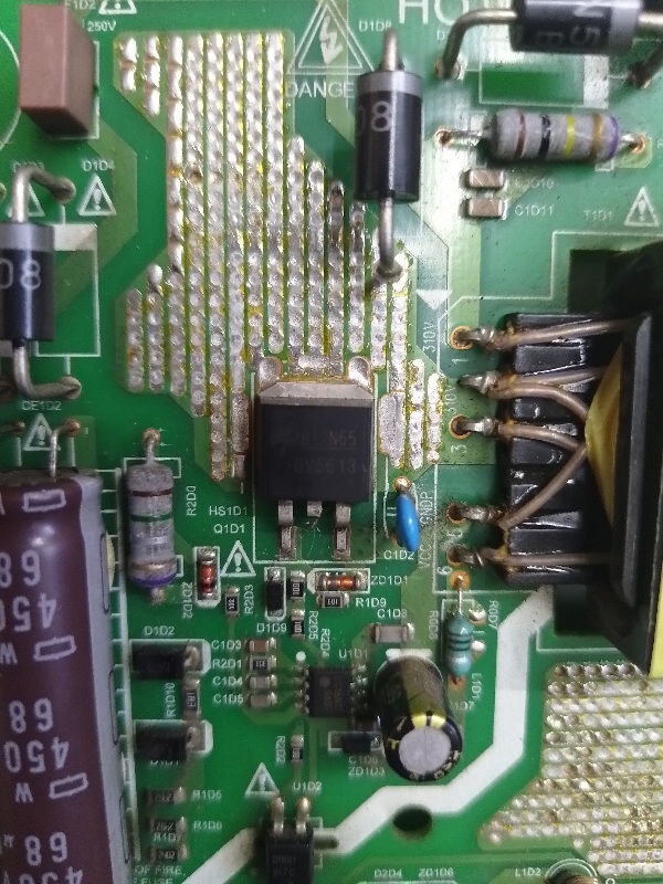

Сами полезли и , не разрядив конденсаторы, тронули отвёрткой выводы трехножки, которая в центре  на последнем фото
Пролетела искра и трехножка звонится как "пифагоровы штаны во все стороны равны" -однозначно неисправен ?

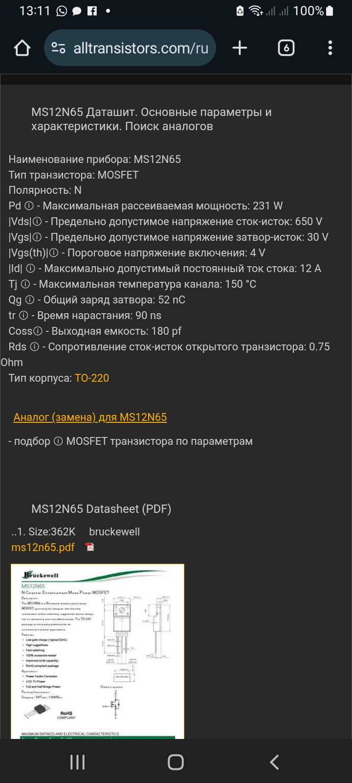

MS12N65 , мосфет,  231 Вт
https://upforme.ru/uploads/001b/4f/36/2/t438778.jpg
На замену пока не прдыскал ничего лучше чем 23N50E со сварочного инвертора. Он правда несколько другой формы, и по заводски его не впаять, придётся по гадучьи, на отдельном радиаторе.
Так же коротко звонятся и два маленьких стеклянных диода рядом, но они могут и по цепи от мосфета звониться ,  или наоборот.
https://upforme.ru/uploads/001b/4f/36/2/254574.jpg
Ещё коротко звонятся крайние выводы трехножек, которые на последнем фото, кроме второй сверху. Это может и через обмотки звониться ? Трехножками обзываю потому что ещё не смотрел и не гуглил, были бы советские, одним взмахом глаза было бы понятно что они такое. Скорей всего тоже мосфеты.

Эти "трёхножки" возле трансформатора - диодные сборки, оба диода включены параллельно, типа таких https://static.chipdip.ru/lib/779/DOC011779638.pdf
325
Но первый - тот что на все три коротко звонится - я прочитал надпись, и по надписи выходит что мосфет. С чего начинать копать -с него или стеклянных диодов,  ибо и то и другое отпаивать, а тем более впаивать трудновато.
326
Да, первый - полевик, о нём и не говорю. Под ним - 8 ног смд контроллер, ниже оптрон. Стеклянные диоды, один из них м.б. стабилитрон, скорее всего в цепи затвора, если коротнули сток на затвор - то могли контроллер спасти, а м.б. и нет... Надо смотреть что за контроллер и его типовую схему включения, если схемы тв нет.

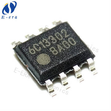

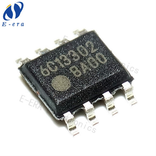

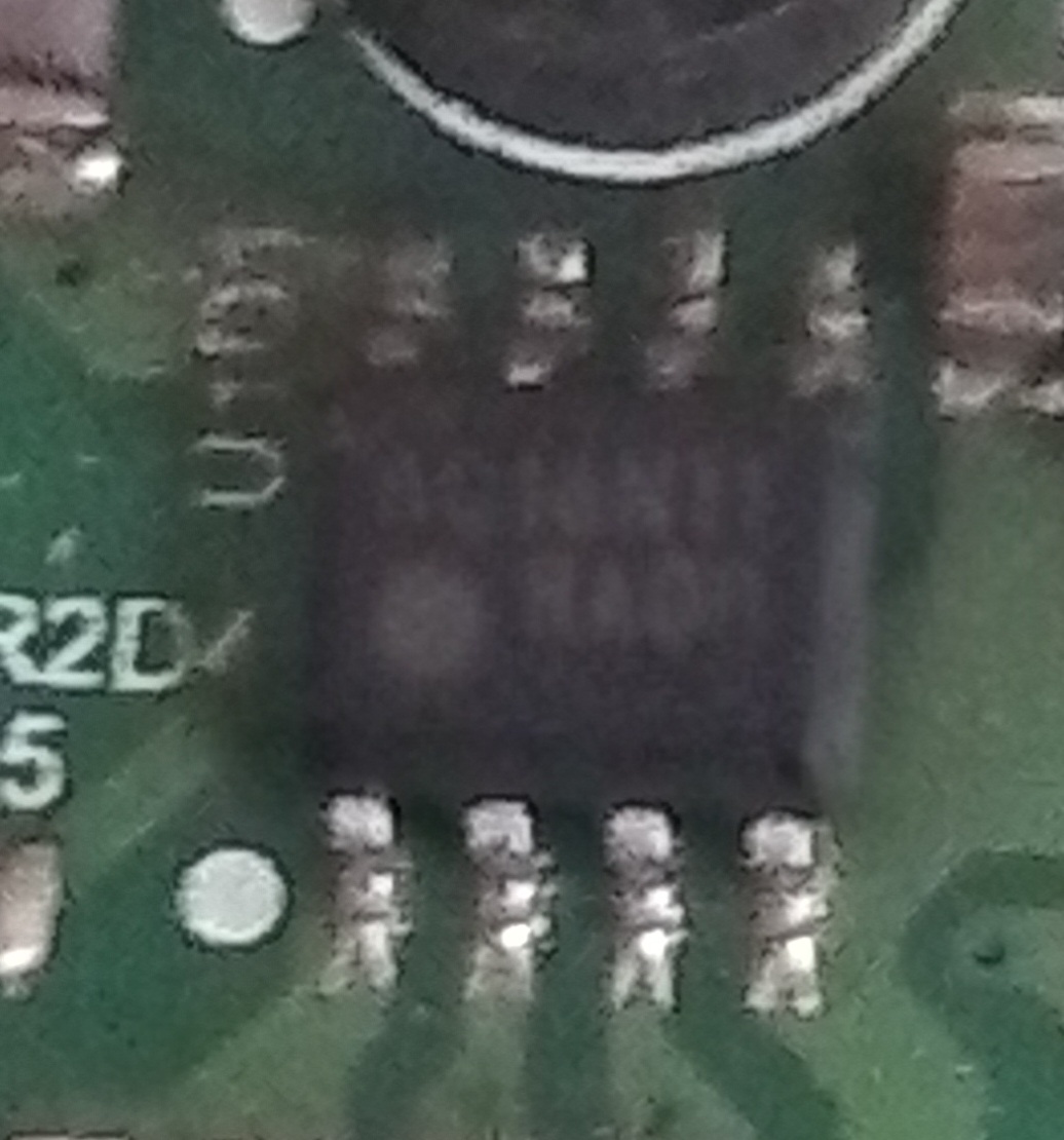

На контроллере удалось прочитать
                6C16N11
                        8A00
https://upforme.ru/uploads/001b/4f/36/2/t289002.jpg
Целиком всё это или первая часть не гуглится, 8A00 гуглится но на фото микросхема с другой первой частью
https://upforme.ru/uploads/001b/4f/36/2/t389555.jpg
а PDFы по 8A00 вообще явно не то, не всё коту масленица.

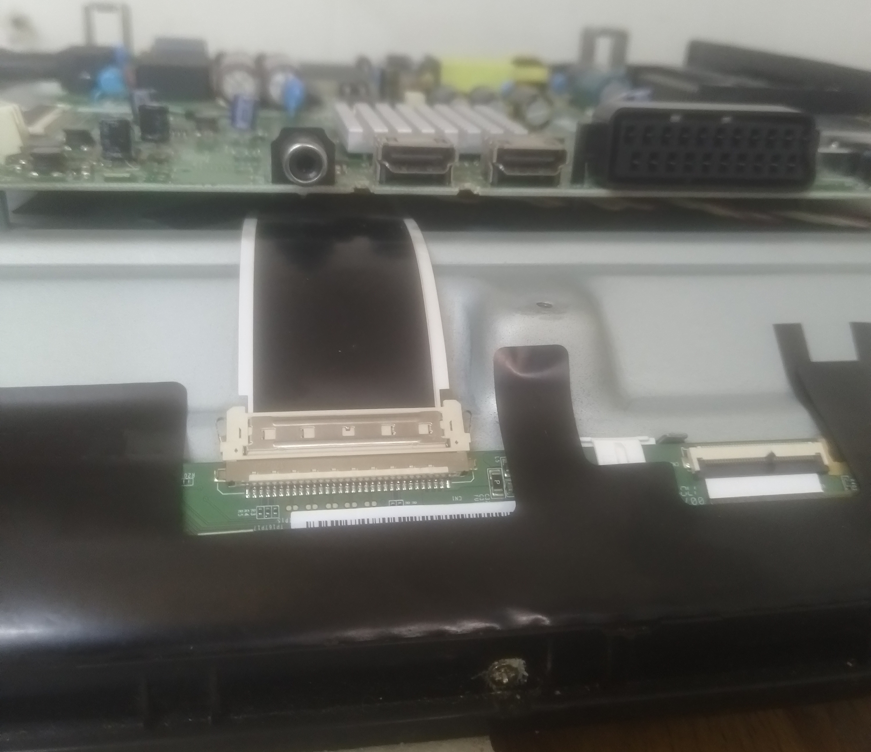

И ещё. Если уж паять контроллер то наверно лучше отсоединрть плату , чтоб не таскать всю гробину
https://upforme.ru/uploads/001b/4f/36/2/t150511.jpg
Можно тут этот, что называется шлейф отстегнуть и получится ли втюхать обратно.
https://upforme.ru/uploads/001b/4f/36/2/t670974.jpg
А это должно быть подсветка, тут вроде проще. Больше вроде ничего нет.

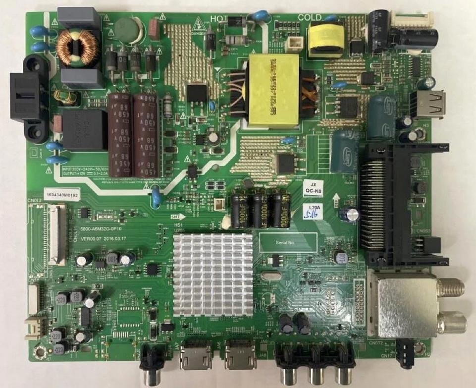

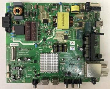

329
Сергей, на задней крышке телика должна быть табличка с точным названием модели. В твоём случае логичнее будет поискать целиком плату, их разных с битых теликов полно по инету продают.
В Гугле по картинкам нашёл несколько вариантов такой платы в Айве и Эрриксоне.
