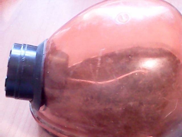

Вот так примерно выглядит в сборе
https://upforme.ru/uploads/001b/4f/36/2/t936650.jpg
Вот такая каска с пятаком.

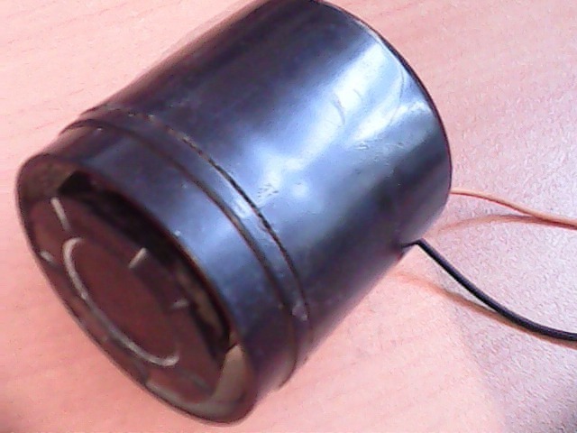

и сам пятак-пищалка
https://upforme.ru/uploads/001b/4f/36/2/t198245.jpg

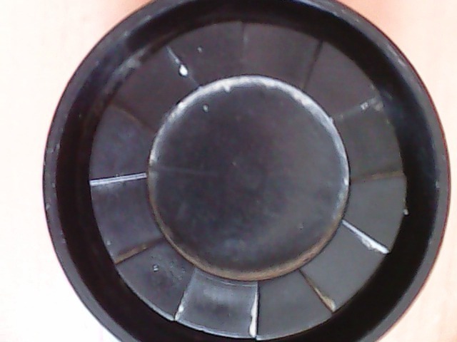

Там должен быть наверно пьезоизлучатель - хороший очень высокоомный наушник. Маркировки не найду, чтоб посмотреть видео на ютубе.Похоже склеен из двух половинок. Ломать неохота.
Там вполне может оказаться и динамический излучатель по типу того, что в сирене автосигнализации.
Можно проверить не магнитится ли эта х-нь снаружи.
Отредактировано Andrew55 (2022-08-01 01:07:42)

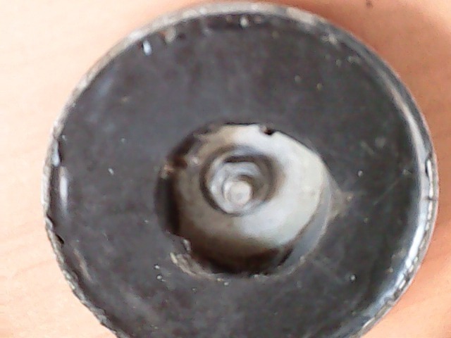

Не магнитится. Да и видно там жёлтую фигню, которая встречалась в некоторых колонках- пьезозлектический излучатель.

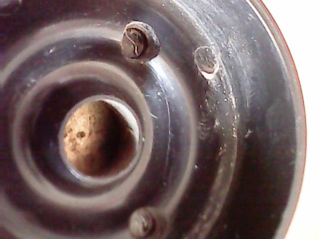

https://upforme.ru/uploads/001b/4f/36/2/t712792.jpg
Верхний пятачок легко отклеивается

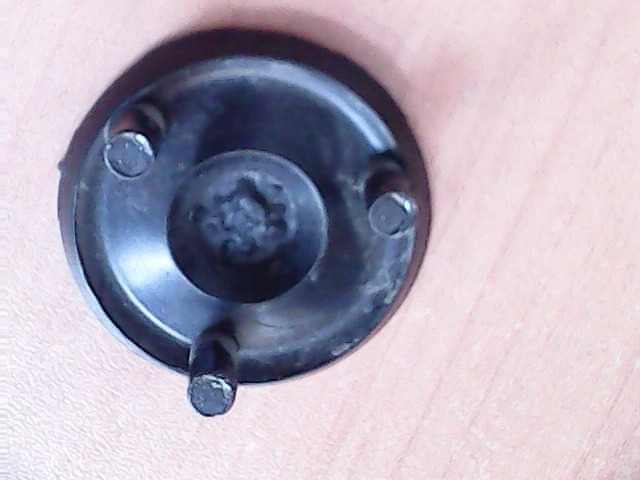

https://upforme.ru/uploads/001b/4f/36/2/t738025.jpg
https://upforme.ru/uploads/001b/4f/36/2/t558050.jpg

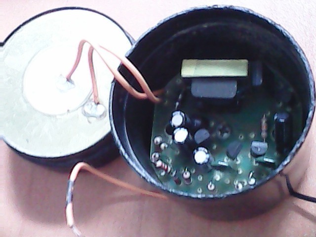

Расклеил, подковыряв иголкой от шприца.
https://upforme.ru/uploads/001b/4f/36/2/t490865.jpg
Внутри оказался пьезоизлучатель и  куча электроники. Убрать элеутронику - и останется наушник для экспериментов с детекторными приёмниками.  А можно повысить частоту  генератора - получится отпугиватель собак.
