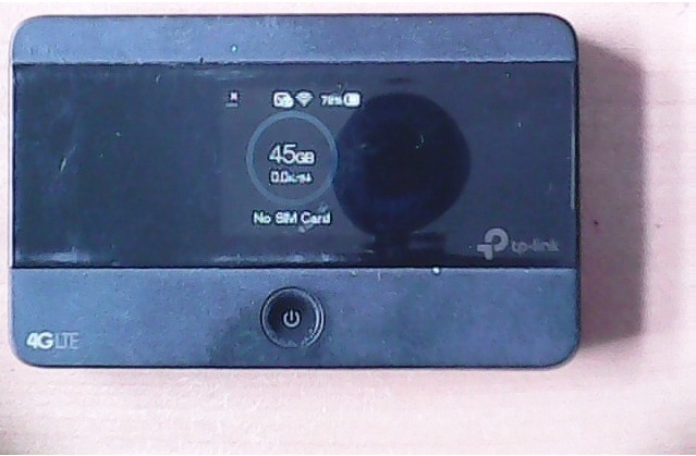

Поделиться132022-09-10 12:22:55
У меня вот такой
Это оно, роутер то есть?
tp-link , если не видно кому-то. Не пользуюсь,вай фай раздаю с смартфона, ибо с симки которая стоит в роутере ни позвонить, ни звонок принять. А иметь две рабочие, в смысле с балансом симки непозволительная роскошъ. Хотя работает вроде получше смартфона.
Чё то к роутеру , к настройкам не подходит ни admin , ни то что написано. Меняли наверно. А как сбросить, не знаю. Так бы можно бы было с той симки хоть смски принимать. И флешкой в роутере пользоваться.

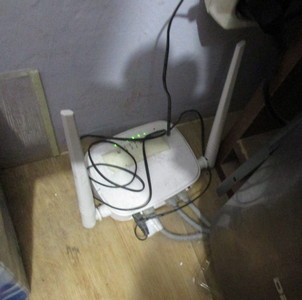

Поделиться142022-09-10 12:57:14
Роутер бытового уровня - обычно "коробка с рогами":
Через рога в эфир вытекает ВайФай. Кроме того, 1 разъём для подключения к кабелю от провайдера и штуки три для проводного подключения компьютеров локальной сети. В почти 100% случаев - мигающие лампочки, сигнализирующие о протекающем трафике через ВайФай, проводные интерфейсы и обмен с провайдером. По проводным интерфейсам он выполняет и функцию простого коммутатора (свича) для локальной сети (и по ВайФаю тоже). Это, так сказать, классический вариант.
Всё, что подключено как по проводам, так и по ВайФай, становится объединённым в одну сеть. Например, у меня интернет поступает на 2 компьютера по проводам, на ноутбук, телефон и телевизор - по ВайФай, телевизор может брать данные с компьютера и т. д.
А на вашем фото - это "Мобильный 4G LTE роутер" - он берет интернет от сотового оператора и раздает только по ВайФай. Вместо рогов - внутренняя антенна, питается от встроенной батареи (подзарядка по USB). Других подробностей не знаю, так как с такими никогда дела не имел. В принципе, такими же возможностями обладает простой смартфон.

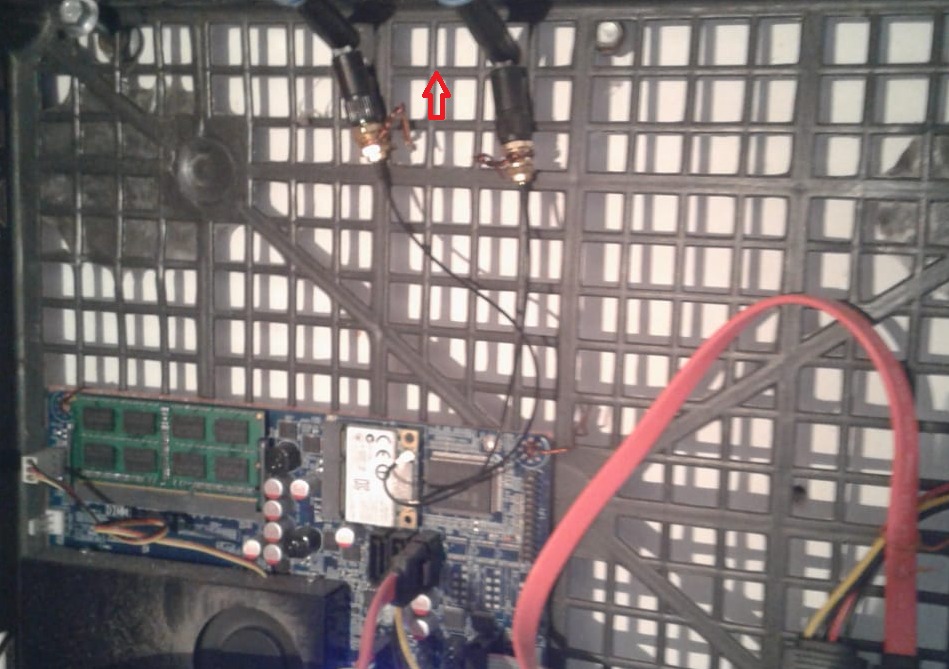

Поделиться162022-09-10 15:08:56
У меня рога на компьютере.
Через них вай фай втекает.
Этот роутер может ещё и флешку юзать. Смартфон тоже может, но чтобы подключиться с компьютера к флешке смартфона через вай фай нужны наверно танцы с бубнами. Вроде тех что танцевали в прошлом году.Расшарить папку и всё такое. И то было третье устройство. А к раздающему можно ли и как.

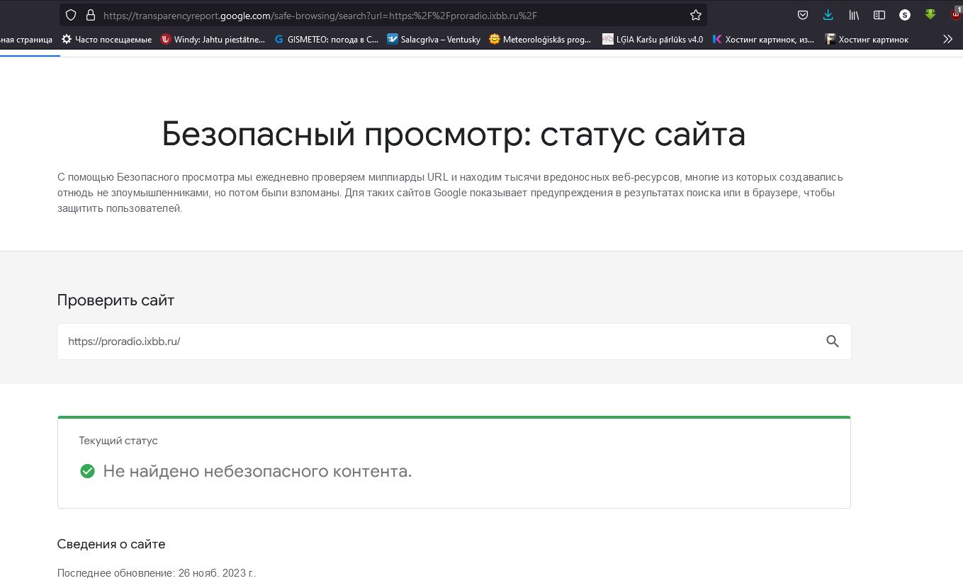

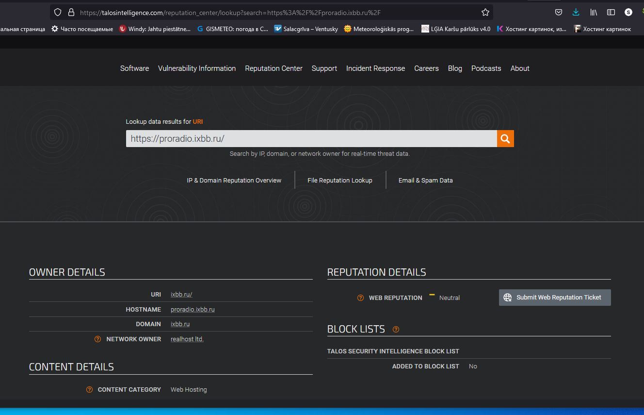

Встретил сегодня при чтении новостей:
5 советов, как защитить себя от мошенников во время больших распродаж
и там:
рекомендуем убедиться, не была ли ссылка ранее связана с киберпреступлениями или компьютерными вирусами и не содержит ли она сейчас опасного контента. Это можно узнать с помощью инструментов проверки репутации, например, Google Safe Browsing или talosintelligence.com.
С нашим всё чики пуки
