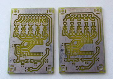

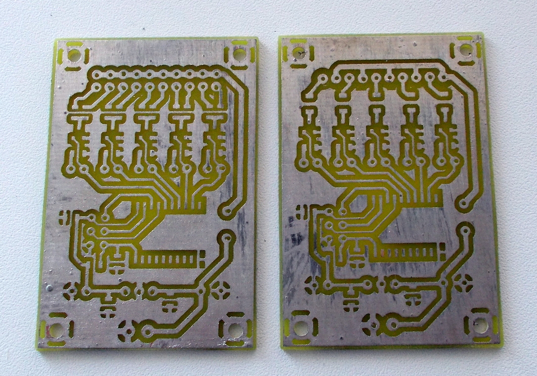

Продолжение лужения жидким оловом.
Сделал плату регулятора. Сначала решил попробовать лудить просто размазывая раствор жидкого олова кисточкой по поверхности платы. Не получилось. Вернее плохо получилось. Поэтому плату пришлось все же окунуть в раствор и кисточкой водить по поверхности. Лудилось 1-2 минуты.
http://ipic.su/img/img7/tn/_001.1651222763.jpg
После промывки и просушки паяется паяльником прекрасно. Мелкие детали паял паяльной пастой, покрупнее при помощи припоя и флюса NC-559. Пайка после пасты получается блестящей, а вот с флюсом почему-то матовая. Думаю на фото это можно разглядеть. Что лучше – не знаю. Но паяется к залуженным проводникам одинаково хорошо.
http://ipic.su/img/img7/tn/_002.1651222832.jpg
Поэтому решил при случае купить еще один пузырек такого жидкого олова. Понравилось.   :)  И проще и быстрее, чем легкоплавкими припоями.

Разочаровался я в этом жидком олове. Скажу больше – полное гов. Первые 3-4 платы получались очень хорошо. Потом началась ерунда. Поверхность стала получаться черной, как с окислом. Ничего к ней не паяется. Содрал ластиком, опять залудил и опять плохо. Короче этой банки хватает на несколько небольших плат. Что в общем-то дороговато.
