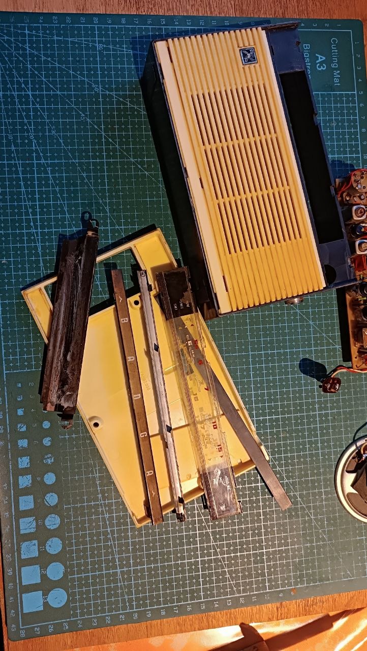

Пополнение коллекции.
Никогда не видел такого. Называется BANGA.
У меня все надписи латиницей - экспортный вариант. Но выпускался и для внутреннего потребления.
Скорее всего его долго в гараже юзали. Был со слоем засохшего солидола. Пришлось всю ночь корпус отмачивать в тазике.

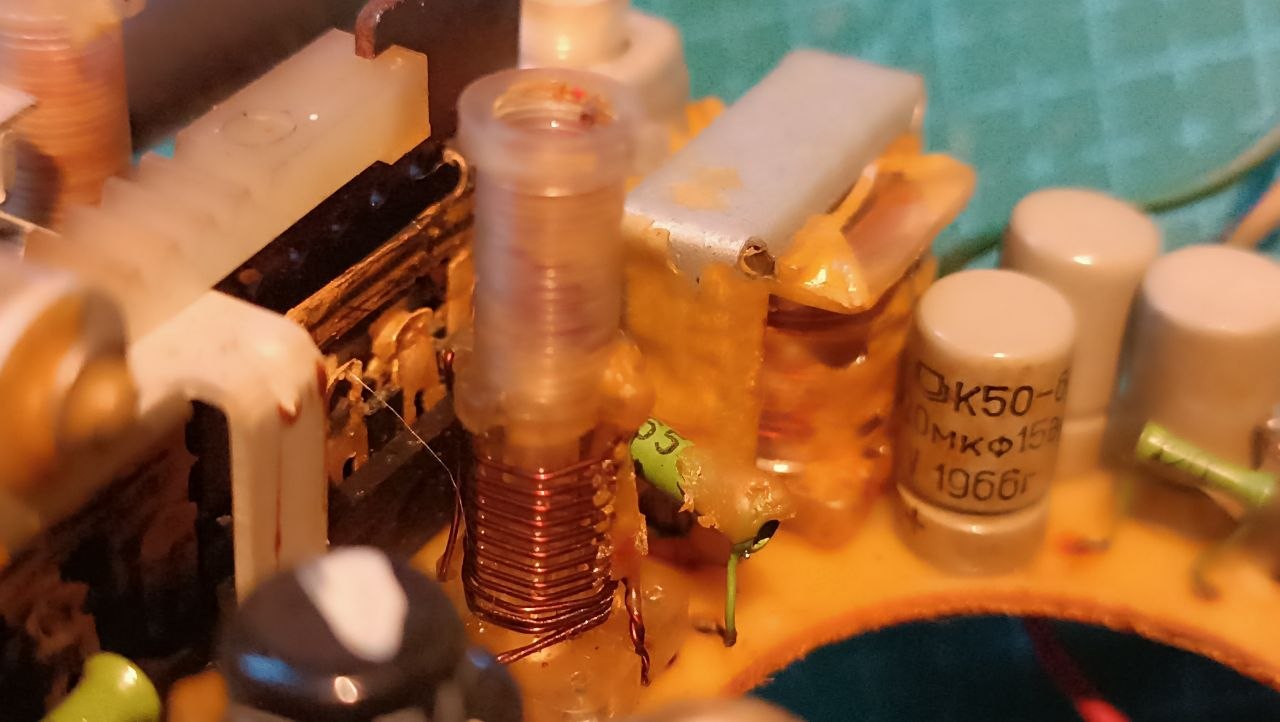

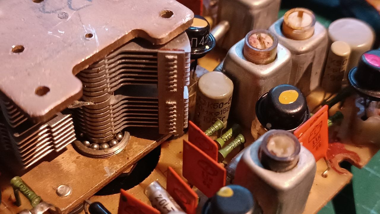

Померил на КЗ и ёмкость электролитов. Удивительно - 1966 год производства, а ёмкости в порядке. Необычные К50-6 покрытые серой краской.
Подал питание. Шипит при вращении регулятора громкости. Щёлкает при переключении диапазонов. При вращении верньера характер шипения меняется.
При касании магнитной антенны пальцем характер шума меняется по разному в разных участках диапазонов.
Есть гнёзда для внешней антенны и заземления. И для наушников.
Теперь надо в поле. ночью, ловить коротковолновиков...

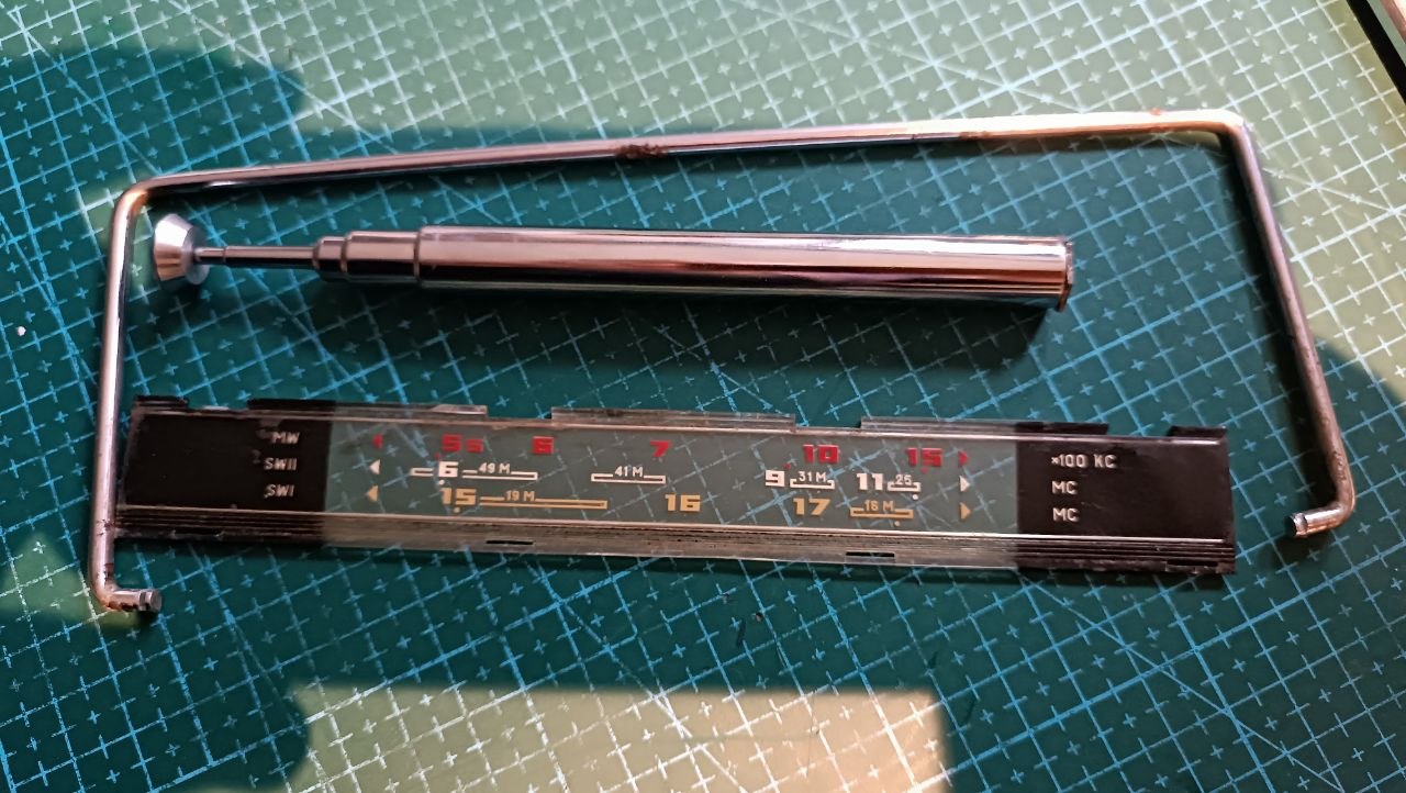

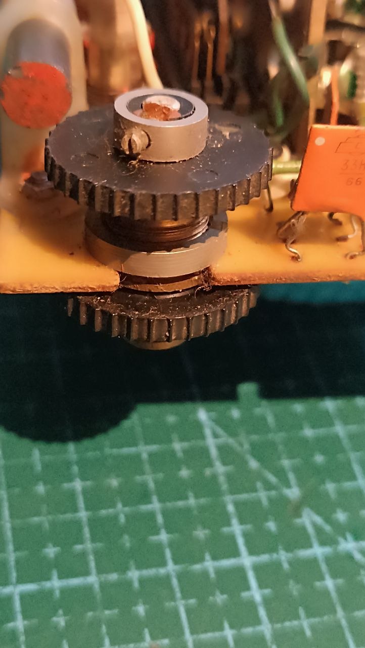

Удивительно толстая антенна. КПЕ с подшипниками. Хитрый переключатель диапазонов - шестерёнка двигает зубчатую рейку.
Двойной верньер - для грубой и плавной настройки.
И всё это в габаритах меньше, чем у ГИАЛЫ.
Однозначно оставлю себе. Прям восторг от технологий.

МП42  с цветными точками - входной контроль... Т.е. подбор по параметрам, серьёзно.

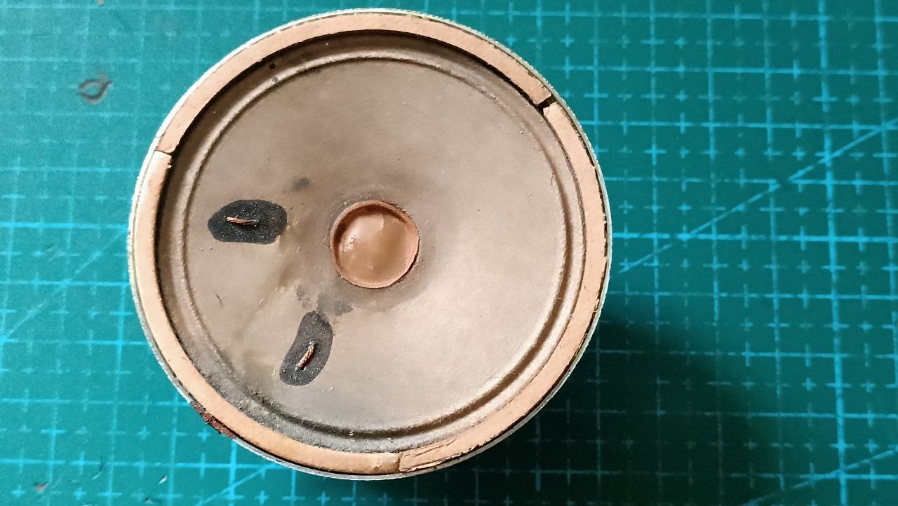

Кто знает о технологии оживления диффузора динамиков ?
Старые головки с пересохшей бумагой звучат как-то жёстко.
Вот бы спрей какой найти. Брызнуть, оно полимеризуется, и и снова как полной грудью...

Разжиженным бензином резиновым клеем.

Разжиженным
Попробую. Надо школьную промокашку найти для экспериментов.

Ещё можно попробовать разведённым водой ПВА. Только его теперь качественный трудно найти. Он при высыхании даёт некоторую усадку, что бывает полезно для диффузора.

Говорит уже два раза вылечила старые динамики попшикав аэрозолью для защиты одежды от дождя.
Для одежды у меня нет, а для обуви попробовал на странице очень старой книги. Жду, когда полностью высохнет.
